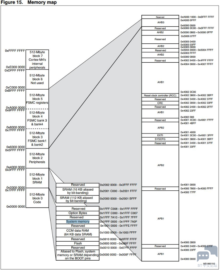

我们来看看STM32的寻址空间是怎么样的。在数据手册《STM32F407_数据手册.pdf》中有一个图,这个图,就是STM32的寻址空间分配。所有的芯片,都会有这个图,名字基本上都是叫Memory map,用一个新芯片,就先看这个图。
; D+ N" g( b$ A4 E, X
) ?. p1 J) {, X: {$ k8 q5 |) N
% [, f" e% x9 I8 e* I
! @- K1 I# @! N# C/ B& Z; l% E0 Q- x) P' s3 d; A& f  X
  • 最左边,8个block,每个block 512M,总共就是4G,也就是芯片的寻址空间。
  • block 0 里面有一段叫做FLASH,也就是内部FLASH,我们的程序就是下载到这个地方,起始地址是0X800 0000,大家注意,这个只有1M空间。现在STM32已经有2M flash的芯片了,超出1M的FLASH放在哪里呢?请自行查看对应的芯片手册。
  • 在block 1 内,有两段SRAM,总共128K,这个空间,也就是我们前面说的内存,存放程序使用的变量。如果需要,也可以把程序放到SRAM中运行。407不是有196K吗?
  • 其实407有196K内存,但是有64k并不是普通的SRAM,而是放在block 0 内的CCM。
    这两段区域不连续,而且,CCM只能内核使用,外设不能使用,例如DMA就不能用CCM内存,否则就死机。
  • block 2,是Peripherals,也就是外设空间。我们看右边,主要就是APB1/APB2、AHB1/AHB2,什么东西呢?回头再说。
  • block 3、block4、block5,是FSMC的空间,FSMC可以外扩SRAM,NAND FALSH,LCD等外设。

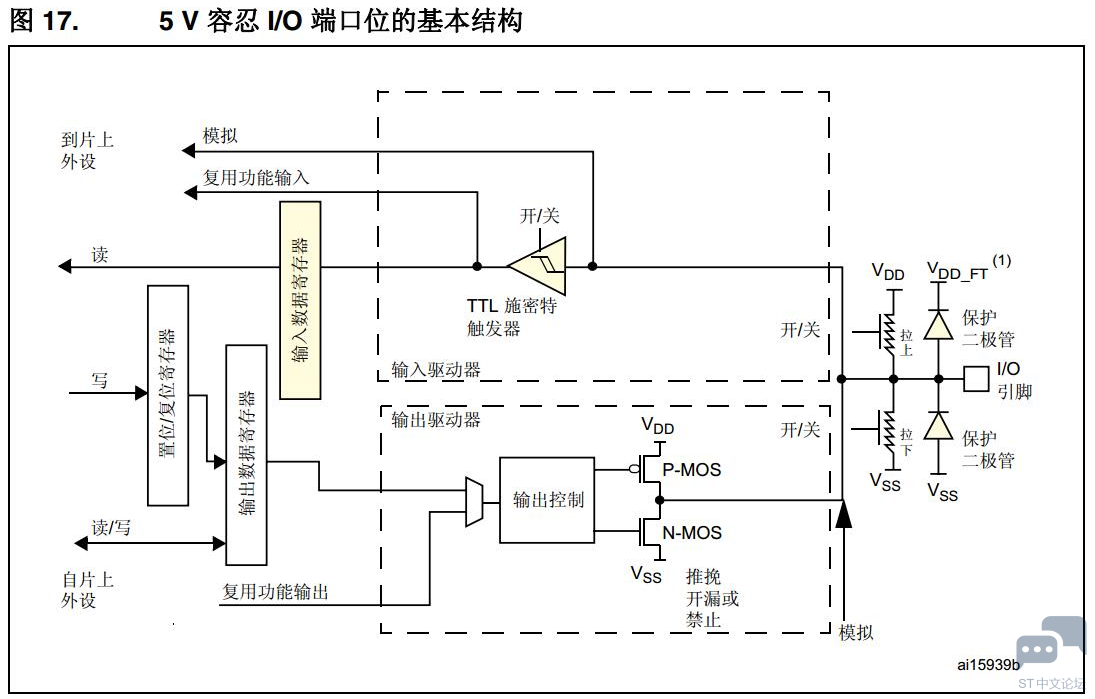

5 X6 k3 b( F/ `4 V. T% j/ B* f这个外设空间地址的寄存器是IO口硬件的一部分。如下图,左边的输出数据寄存器,就是我们操作的寄存器(内存、变量),它的地址就是 0X40000000+0X1800+0x14。3 k* |& i" g; x9 Y  O1 E3 {% s
$ ?) e8 |$ M; b/ X  z- h
. O5 M- H7 g/ n; N
7 s) R$ f/ g" f& `
9 S+ R. I% a* @2 S
; I8 u  O; v" f& u" O控制其他外设也类似,就是将数据写到外设寄存器上,跟操作内存一样,就可控制外设了。

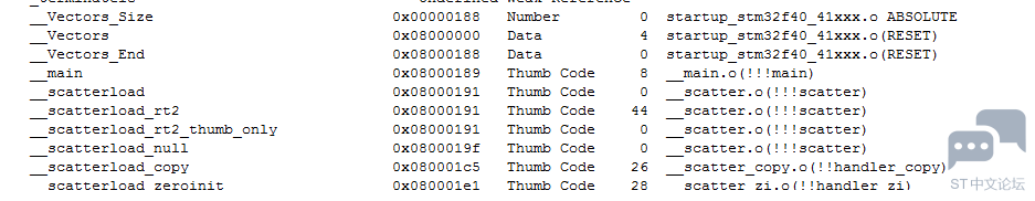

startup_stm32f40_41xxx.s,这个汇编文件为什么叫启动代码?因为里面的汇编程序,就是复位之后执行的程序。在文件中,有一段数据表,称为中断向量,里面保存了各个中断的执行地址。复位,也是一个中断。
芯片复位时,芯片从中断表中将 Reset_Handler 这个值(函数指针)加载到PC指针,芯片就会执行 Reset_Handler 函数了。(一个函数入口就是一个指针)& T' k! Z3 `2 d

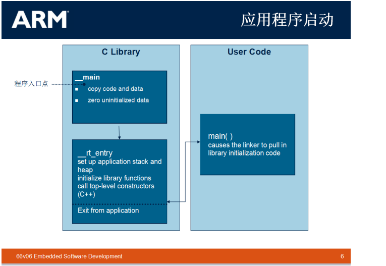

- ?/ W6 a0 s5 \Reset_Handler 函数,先执行 SystemInit 函数,这个函数在标准库内,主要是初始芯片时钟。然后跳到 __main 执行,__main 函数是什么函数?
/ d% C- B5 G1 w- H5 ~% \4 X' p; K8 Y5 r2 V! z9 t
是我们在 main.c 中定义的 main 函数吗?后面我们再说这个问题。

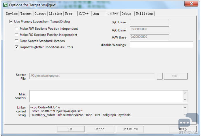

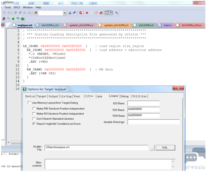

芯片是怎么知道开始就执行启动代码的呢?或者说,我们如何把这个启动代码放到复位的位置?这就牵涉到一个一般情况下不关注的文件 wujique.sct,这个文件在 wujique\prj\Objects 目录下,通常把这个文件叫做分散加载文件,编译工具在链接时,根据这个文件放置各个代码段和变量。
. o& ^" Z/ F3 g0 ~0 c: C* s6 k' _

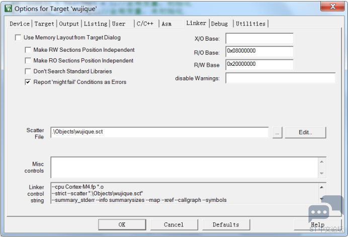

在 MDK 软件 Options 菜单 Linker 下有关于这个菜单的设置。2 e5 [' S: i' t  y( Y! E0 g
( w$ l' I6 W% t9 U$ _
: l2 Z" J+ X$ {' V4 c
( q: n$ T; e7 n$ S2 _: n( @
& s' s3 }0 u8 u" t) X
: N* ^# P4 W, u
把 Use Memory Layout from Target Dialog 前面的勾去掉,之前不可设置的框都可以设置了。点击 Edit 进行编辑。/ v9 R9 b4 b6 i2 D! K1 r9 w
8 ^  d- _/ }# [$ D- z
( Q: a: h+ {2 k' ?
  D. D% ]9 t+ |9 u( r
  j8 \- g! r5 L) K; X1 @3 C$ N7 J+ q
& A( e8 O: f! f/ _5 O/ D) i
在代码编辑框出现了分散加载文件内容,当前文件只有基本的内容。
! \/ A2 v' A) A
$ @% V3 Z, N1 z4 ?0 P& G$ H0 a
其实这个文件功能很强大,通过修改这个文件可以配置程序的很多功能,例如:1 指定FLASH跟RAM的大小于起始位置,当我们把程序分成BOOT、CORE、APP,甚至进行驱动分离的时候,就可以用上了。2 指定函数与变量的位置,例如把函数加载到RAM中运行。
9 @/ C3 M, a" v& r, {, `
) ?2 V2 F8 `8 _  W+ ]" A
2 ]" k9 q' `* i  K8 h
  q# Y7 \+ @3 E
, @8 R8 e0 Z$ C. i* z8 h4 C. m) m

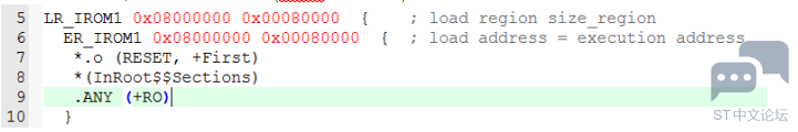

从这个基本的分散加载文件我们可以看出:

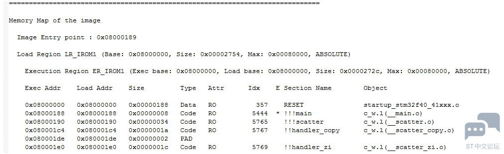

  • 第6行 ER_IROM1 0x08000000 0x00080000定义了ER_IROM1,也就是我们说的内部FLASH,从 0x08000000 开始,大小 0x00080000。
  • 第7行.o (RESET, +First)从 0x08000000 开始,先放置一个.o文件, 并且用(RESET, +First)指定RESET块优先放置,RESET块是什么?请查看启动代码,中断向量就是一个AREA,名字叫RESET,属于READONLY。这样编译后,RESET块将放在0x08000000位置,也就是说,中断向量就放在这个地方。
    DCD是分配空间,4字节,第一个就是__initial_sp,第二个就是Reset_Handler函数指针。也就是说,最后编译后的程序,将Reset_Handler这个函数的指针(地址),放在0x800000+4的地方。所以芯片在复位的时候,就能找到复位函数Reset_Handler。
  • 第8行 *(InRoot$$Sections)什么鬼?GOOGLE啊!回头再说。
  • 第9行 .ANY (+RO)意思就是其他的所有RO,顺序往后放。就是说,其他代码,跟着启动代码后面。
  • 第11行 RW_IRAM1 0x20000000 0x00020000定义了RAM大小。

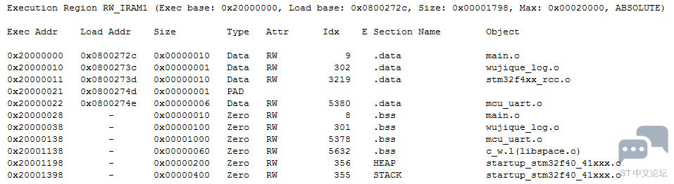

  • 第12行 .ANY (+RW +ZI)所有的RW ZI,全部放到RAM里面。RW,ZI,也就是变量,这一行指定了变量保存到什么地址。

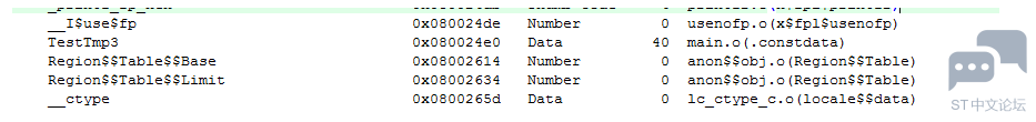

  2. u32 TestTmp1 = 5;//全局变量,初始化为5. ^& T' I% Y2 F9 N/ {; e
  3. u32 TestTmp2;//全局变量,未初始化
    % W1 j7 u. m5 }- M* h+ P4 F0 ]+ ~
  4. 7 Y2 O$ N7 b* P' j
  5. const u32 TestTmp3[10] = {6,7,8,9,10,11,12,13,12,13};' B' U# j7 B/ Q' I4 O5 n+ ?+ A

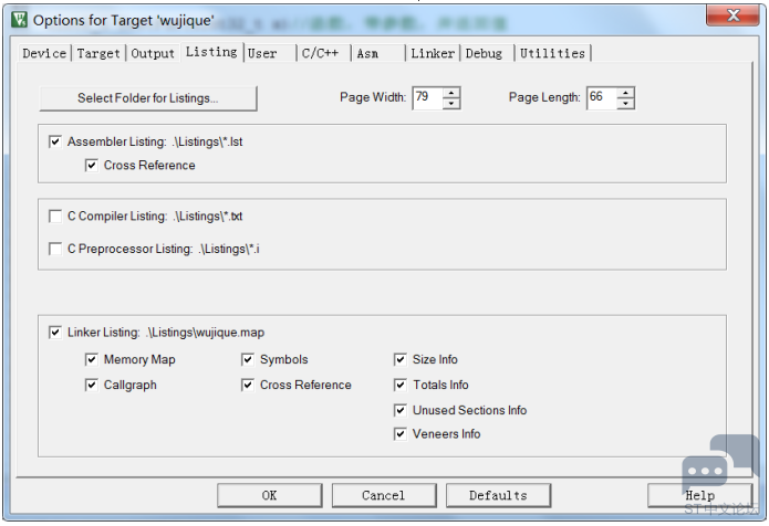

map文件配置' Z6 z8 M7 k$ v! l6 n
更多编译具体信息在 map文件中,在 MDK Options 中我们可以看到,所有信息都放在 \Listings\wujique.map
默认很多编译信息可能没钩,钩上所有信息会增加编译时间。

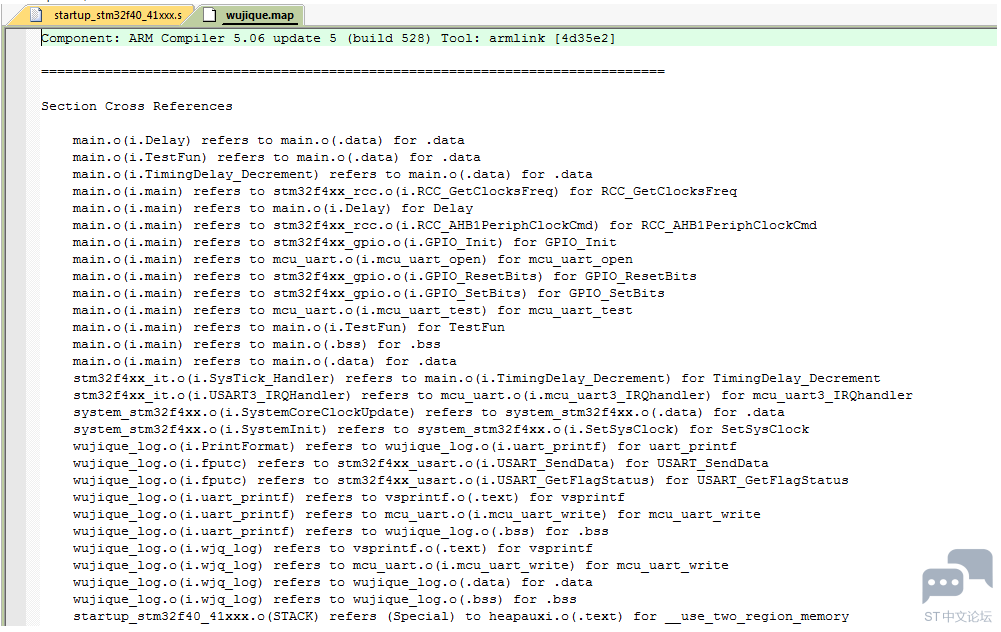

: T7 s$ g! {5 I7 t: x; V: cmap文件
6 V, t# I2 N& \7 H2 ~, X打开map文件,好乱?习惯就好。我们抓重点就行了。
( |3 H5 \1 }( H& q3 _) r$ o& P7 Z* O1 {6 o0 \. b! _
! w. L/ M  z+ ~  V
2 o: C. O1 |" m/ F4 ]

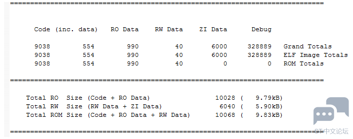

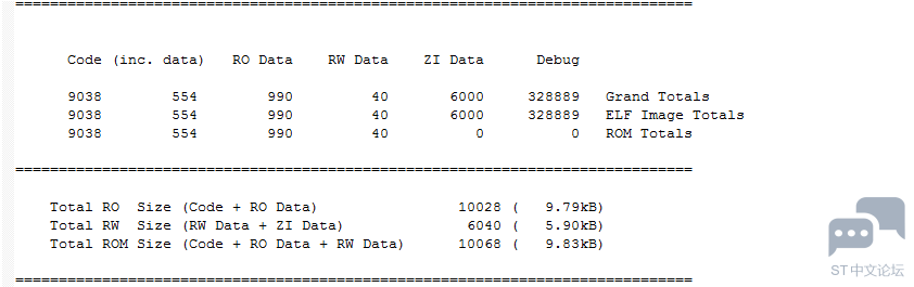

  • map 总信息
    / q. H- P3 F& D* U) O! ~! M  \
从最后看起,看到没?最后的这一段map内容,说明了整个程序的基本概况。5 Q. s- f9 q% L
有多少RO?RO到底是什么?
1 X, z& l1 I4 h( S7 C( `有多少RW?RW又是什么?
ROM为什么不包括ZI Data?为什么包含RW Data?
9 X, e5 A9 R5 D+ \  F

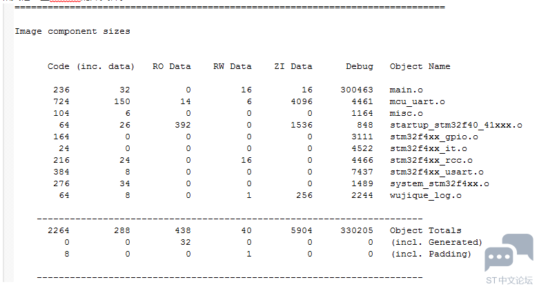

  • Image component sizes
    , B5 y5 L, {5 N: q" W
往上,看看 Image component sizes,这个就比刚刚的总体统计更细了。
- M9 l1 S% v& {
7 G: c% p& d3 v* X

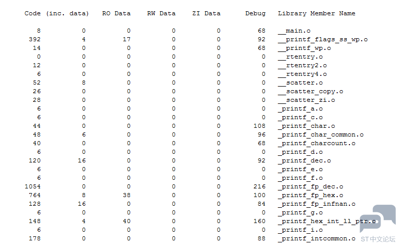

1 l3 r" C/ A& d; I这部分内容,说明了每个源文件的概况
首先,是我们自己的源码,这个程序我们的代码不多,只有 main.o,wujique_log.o,和其他一些 STM32 的库文件。
8 `1 V% q! [# i
# S4 G/ z! I6 g! O/ ~9 w9 X) N7 R
( ?; W5 ]( i4 l8 I; M# L' a' D7 X) F# n& ~" z- b" }+ S. [
3 H( I# i  i( ^; R- h- d( \1 d第2部分是库里面的文件,看到没?里面有一个 main.o。main函数是不是我们写的 main函数?明显不是,我们的 main 函数是放在main.o文件。这么小的一个工程,用了这么多库,你以前关注过吗?估计没有,除非你曾经将一个原本在1M flash上的程序压缩到能在512K上运行。

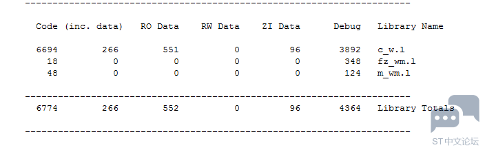

库文件是什么?库文件就是别人已经别写好的代码库。在代码中,我们经常会包含一些头文件,例如:#include <stdarg.h>/ c" E* }2 U7 Q9 V* h3 c
#include <stdlib.h>) ~9 {- e. I9 [" Z' n
#include <string.h>
这些就是库的头文件。这些头文件保存在MDK开发工具的安装目录下。我们经常用的库函数有:memcpy、memcmp、strcmp等。只要代码中包含了这些函数,就会链接库文件。

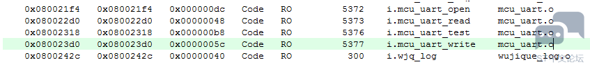

  • 文件map
    ' }2 `8 f6 s: j7 X
再往上,就是文件 MAP 了,也就时每个文件中的代码段(函数)跟变量在ROM跟RAM中的位置。首先是 ROM 在 0x08000000 确实放的是 startup_stm32f40_41xxx.o 中的RESET。
" m7 x( y, ]* M1 y+ P/ l! _3 R

1 b( U6 h$ T. u& r9 Q4 `% `$ f$ {
然后是RAM的,main.o中的变量,放在0x20000000,总共有0x0000000c,类型是Data、RW。串口有两种变量,data和bss,什么是bss?这两个名称,是section name,也就是段的意思。看前面type和Attr,RW Data,放在.data段;RW Zero放在.bss段,RW Zero,其实就是ZI。到底哪些变量是RW,哪些是ZI?
9 b/ w8 e5 s! O4 K
* I5 G  q" s( ?: Q6 [3 ]" N
$ D5 P! Y8 @8 F. q
: E8 M9 f* k, P+ \0 C* z2 v3 h4 L. [! a3 E$ o& g

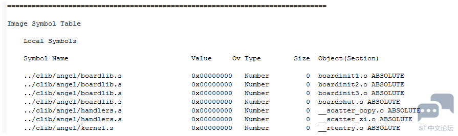

  • Image Symbol Table
    4 o: q. B+ w+ W6 I
再往上就是Image Symbol Table,就更进一步到每个函数或者变量的信息了。7 B$ e5 L- |  c; y2 i) X) |' q) N
0 j! V' z% j) C
  m5 m! ]0 B! R7 ]* F9 Q
' r1 t7 N1 A- e' b% ]# i. |" _# E9 I% ?

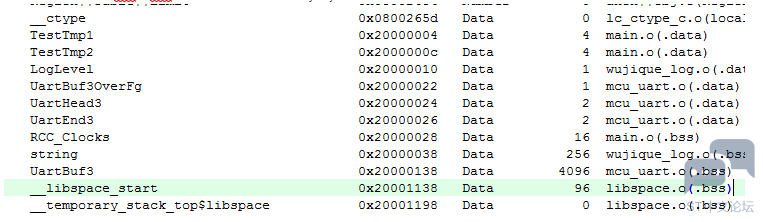

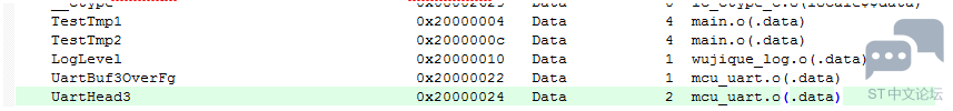

5 B7 ?9 P4 M7 P例如,全局变量TestTmp1,是Data,4字节,分配的位置是0x20000004。' n9 @2 e* I5 i. j% i
( V+ R) [( W( h& V' i& B5 b
/ L; r; c# m8 r3 I8 H4 K1 H
3 t! q. g6 S$ v0 `' w
3 y1 C; V6 _/ `% y3 A0 C+ V' s$ Z; ?
' j3 `% G( G+ C% f
TestTmp3数组放在哪里?放在0X080024E0这个地方,这可是代码区。因为我们用const 修饰了这个全局变量数组,告诉编译器,这个数组是不可以改变的,编译器就将这个数组保存到代码中了。
/ i% f% h9 [' ~$ k, N1 S# B$ }$ t
9 D$ i6 k' @! d8 G& V7 k程序中我们经常会使用一些大数组数据,例如字符点阵,通常有几K、几十K大,不可能也没必要放到RAM区,整个程序运行过程这些数据都不改变,因此通过const修饰,将其存放到代码区。0 Z# m4 u' R0 P$ b' K
- J5 ]0 f; @! L0 U$ Z! j& a* U
const的用处比较多,可以修饰变量,也可以修饰函数。更多用法自行学习。

( V, X( d' I. m6 x5 |7 U上一部分,我们留了一个问题,哪些变量是RW,哪些是ZI?我们看看串口变量的情况,UartBuf3 放在 bss 段,其他变量放在 .data 段。为什么数组就放在bss?bss是英文Block Started by Symbol的简称。
0 u  \7 X  s- k: j) }5 R
! L5 E$ h3 |1 c3 C' O
4 M% _+ D/ L* L4 i5 i, o% B! p
' o* k6 o9 [' r3 K
) L* R, x" Z( b) w; ]
' G, w, U; X  G2 f% J
到这里,我们可解释下面几个概念了:
Code 就是代码,函数。RO Data,就是只读变量,例如用const修饰的数组。RW Data,就是读写变量,例如全局变量跟static修饰的局部变量。ZI Data,就是系统自动初始化为0的读写变量,大部分是数组,放在bss段。RO Size等于代码加只读变量。RW Size等于读写变量(包括自动初始化为0的),这个也就是RAM的大小。ROM Size,也就是我们编译之后的目标文件大小,也就是FLASH的大小。但是?为什么会包含RW Data呢?因为所有全局变量都需要一个初始化的值(就算没有真正初始化,系统也会分配一个初始化空间),例如我们定义一个变量u8 i = 8;这样的全局变量,8,这个值,就需要保存在FALSH区。

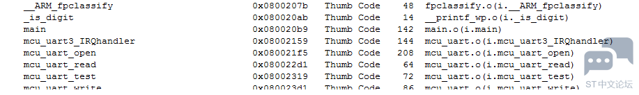

我们看看函数的情况,前面我们不是有一个问题吗?__main 和 main 是一个函数吗?查找 main 后发现,main 是 main,放在 0x08000579。
+ L- _4 s" |6 R' l
. y- S. \; ]: P7 }3 D7 w! F8 z% B4 h
, i9 @; F1 l- f6 }& L% B! u1 c0 `9 c1 f8 r# g- n
main 是 main,放在0x08000189
* R: u7 y' k- S" i( u& }8 c, x, Q$ n2 q8 n
3 d- i, D9 q4 @+ i/ \( o  ?
' s0 _- [8 E6 @
$ R0 j& Q! b' R1 Z) k! w
8 T/ p& z  U& t0 o8 {( I. h__main 到 main 之间发生了什么?还记得分散加载文件中的这句吗?
8 J8 \4 N, x8 n3 E3 j8 V
  1. *(InRoot$Sections)
5 M0 L- k7 \# z" E; ~
- A+ H# p( W( X2 t/ p就在这个段内。下图是 __main 的地址,在 0x08000189。__Vectors就是中断向量,放在最开始。
# P3 q0 d7 x* `
1 F2 _0 D0 v6 o0 t$ i. f
# _+ |. a9 v1 f; j
' `2 ]5 I7 t: r! x# [3 m" S$ U
  q  o* v! }5 _

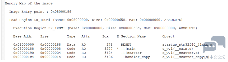

6 Y1 L9 ^! N( Y$ Z4 J0 w3 j' h在分散加载文件中,紧跟 RESET 的就是 *(InRoot$$Sections)。7 z+ O( y5 i3 V6 m9 e( r
4 l5 }/ d, x) t9 X
  t% s' M$ V) ?4 W# K, f
, m5 k3 G2 Q, j( r) D! [
7 C# o7 U& b/ w9 L
' j' ~, G" x% q- I: Z
而且,RESET 段大小正好为 0x00000188。
$ h1 y9 ~& \: `9 o0 A# O, Z3 P( q
5 G" }. P, ^& P0 S3 T: E
. b4 S6 B  w; J& E. }& n
: P) a+ }  N% h3 P' g/ D3 W% x1 O. t, y# ]$ z' Z9 G
* G0 @8 v2 k& C+ v3 [# k- e) C这一段代码都完成什么功能呢?主要完成 ZI 代码的初始化,也就是将一部分 RAM 初始化为0。其他环境初始化……
