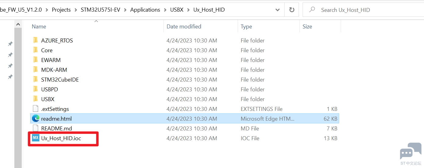

butterflyspring 最优答案 回答时间:2023-5-25 11:53:25
从目前官方资源上看,新产品(M33内核)的USB 采用与微软合作的方式, Azure RTOS USBX stack usage。
在库例程里面可以看到,与之前的方式不同。 使用方式有所不同了,如果像以前那样估计就要自己移植了~~~
