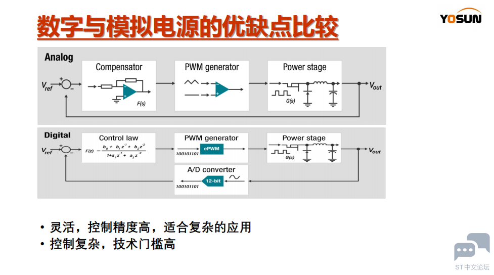

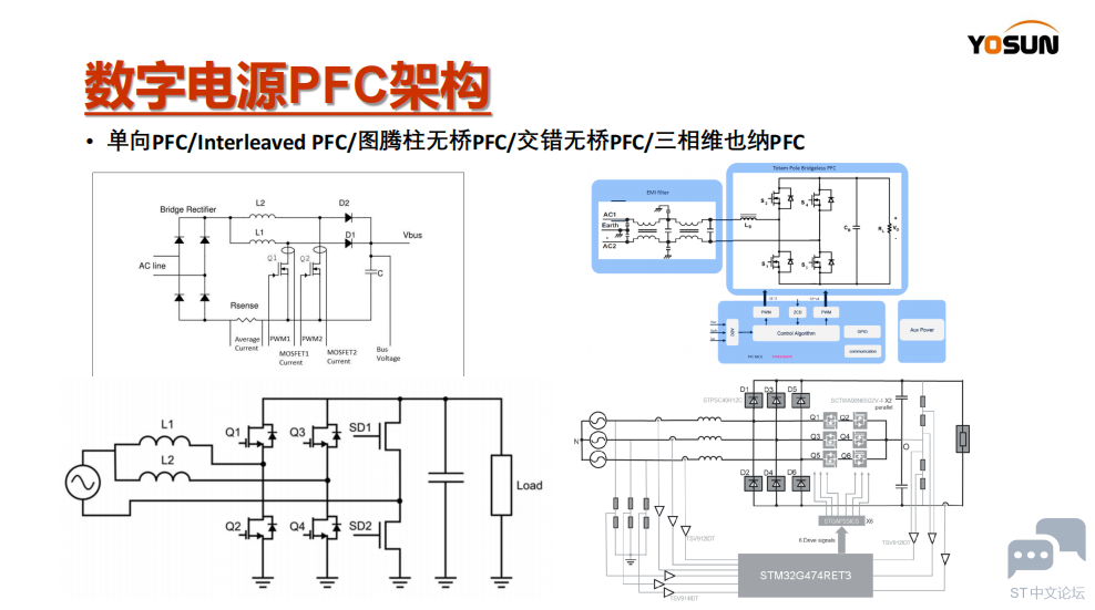

' O6 q. `: v/ z5 c# m IR%KI@BY9U`YZQ088YE@$H1.png
