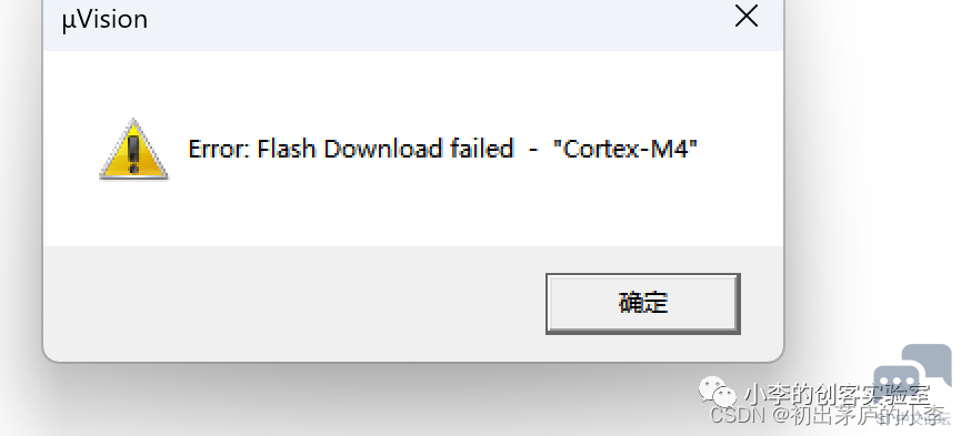

Error:Flash Download failed - "Cortex-M4"解决办法 STM32F407的芯片下载不了程序,报错Error: Flash Download failed - "Cortex-M4"如下 4 j7 |& y! J, q( m- m) V
原因:芯片锁了,开启了读写保护模式 + |3 x% M1 h3 v6 c# N% p0 X9 f - S* ~* |! e+ V+ f2 f

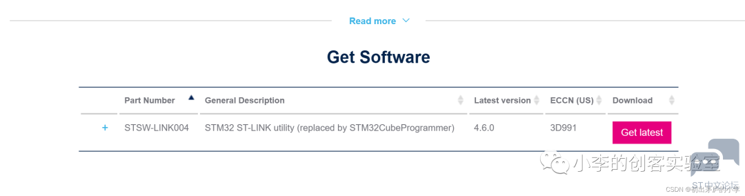

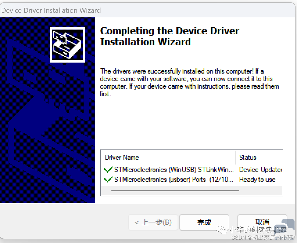

安装STM32 ST-LINK Utility$ n$ B( q% \6 X 6 g, C. C5 p" \0 x; F! B% D* H4 t 3 ~, P0 f: S" h3 x- O9 o

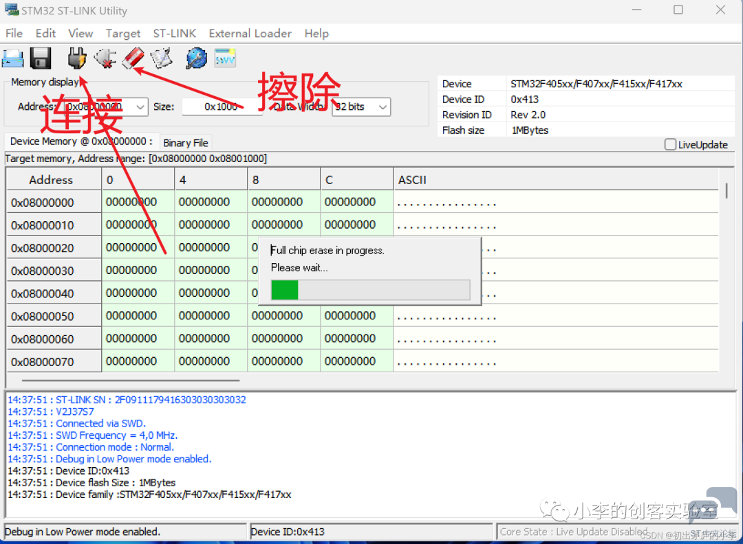

) q7 h6 h5 P1 p" y- n& l 6 d C: X9 M# b6 o/ _. P* | 擦除芯片内容& M+ S' ?/ |1 o$ [4 z8 V

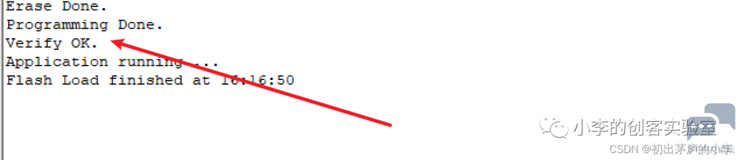

[外链图片转存失败,源站可能有防盗链机制,建议将图片保存下来直接上传(img-IvsZ0Y52-1682497232411)(C:\Users\23206\AppData\Roaming\Typora\typora-user-images\image-20230426143946305.png)]7 g- F! A9 l1 r# y( t* `$ u5 S# X8 L 7 ^, _9 z. k( f$ m8 ^4 ?3 f) E5 f 擦除后再次下载验证 / s) d# W6 c0 f+ x1 H7 M, S0 X
能够下载代表OK;

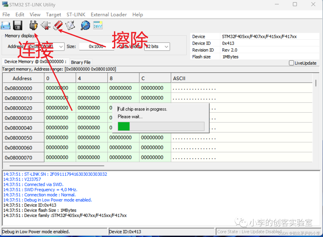

STM32F407的芯片下载不了程序,报错Error: Flash Download failed - "Cortex-M4"如下 5 k* P$ w- L M+ D4 \* l6 @4 d5 ?+ U4 S- @1 ?, P6 U$ } - Q' ^2 P( a! a0 Y5 G) w$ |1 E0 y / ?1 B! y/ Y# t+ L, T 原因:芯片锁了,开启了读写保护模式
下载STM32 ST-LINK Utility $ a3 {* W/ Y1 P6 q, Y/ X' I : ]8 B2 g5 H( e. Z0 P . P* F; D+ N/ _, J" s4 \ 安装STM32 ST-LINK Utility 7 F |8 ]9 Q2 x5 ]7 n ) l/ ?9 F- [2 g0 A; i # G. n/ Q6 h7 n; o+ \/ } 9 Y' O. A) J# |' b6 }# Q 擦除芯片内容" ^0 I& v$ z# ?0 b/ M0 S h ( B6 n5 U. ?0 V9 E8 Y) n M6 p [外链图片转存失败,源站可能有防盗链机制,建议将图片保存下来直接上传(img-IvsZ0Y52-1682497232411)(C:\Users\23206\AppData\Roaming\Typora\typora-user-images\image-20230426143946305.png)] $ e1 T5 T% @0 A) D / ?. G" p$ C- B a 擦除后再次下载验证0 A5 f6 b1 Z1 }4 W I1 S $ y: L4 F- T! `# b8 Y& v6 i $ P1 H2 Y( z. k6 k Q. T, t 4 b: N3 t% A2 [8 ~ 能够下载代表OK; 转载自: 小李的创客实验室$ P/ ^2 a# `6 r' |: ~- h" F 如有侵权请联系删除 * V, m0 i5 u8 M! K |
