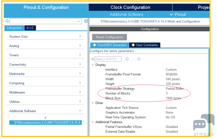

1, MCU 将图形界面画到内部 Framebuffer 2, 画图过程结束后,将 Framebuffer 内容传输到 LCD GRAM) f# {; Z; _& i! W 3, 由 LCD controller 将 GRAM 内容显示到屏幕( l0 C# }0 j* I5 h 如果使用完整的 framebuffer,在上面第 2 步进行传输时,每次传输的都是一整屏的数据。而在很多场景中,LCD 屏幕上变化的区域并不大。比如一个控制界面,可能只有一个小图标会有变化,其它区域都保持不变。我们可以只更新屏幕变化的区域。 部分帧缓冲与此类似,framebuffer 可以被分成许多个小的缓存块去更新和传输,而这些小块的缓存可以被重用,这样可以极大的减小图形应用对内存的需求。而使用 partial framebuffer 的方式,仅有稍许限制: 1, LCD 模块必需要内置 GRAM7 x9 ]1 Y7 U& `8 R7 W' v' e 2, 在复杂界面时可能会有撕裂效果% @7 j. e- e: F7 u. ]/ B; o+ @9 }( a/ T( i ' k7 Y3 U* O/ y! d* l5 S' W 部分帧缓冲在 STM32G071 上的应用 . \8 ]8 I$ k# q# @ 目标板上的 STM32G071 内置 128K flash,36K SRAM,外接 SPI 接口的 LCD,分辨率 240x320 像素,16 位色。按此 LCD 的分辨率,要支持 TouchGFX 图形应用,必须使用部分帧缓冲特性。 * g" b9 C! H' y: C; ]; R 配置过程 + P e; Q* W' m1 ]" F3 u8 f c! w 整个配置过程主要包括以下四个方面:5 R3 B2 V# S# V% | 一、在 CubeMX 中,配置 TouchGFX generator 的 display 属性如下图:& W+ t! k" `7 ~) y" W& s
缓冲块个数和缓冲块大小都可以根据需要调整

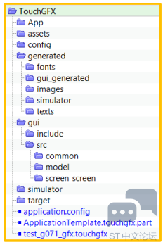

& g: q9 X) A2 e; E 二、配置完成后,先由 CubeMX 生成代码。可以看到,会生成 TouchGFX 目录,以及该目录下的配置文件与部分源码文件。9 M. [% E0 u5 n5 E; U) I" m / e* r- J6 q# T J& ^0 Z

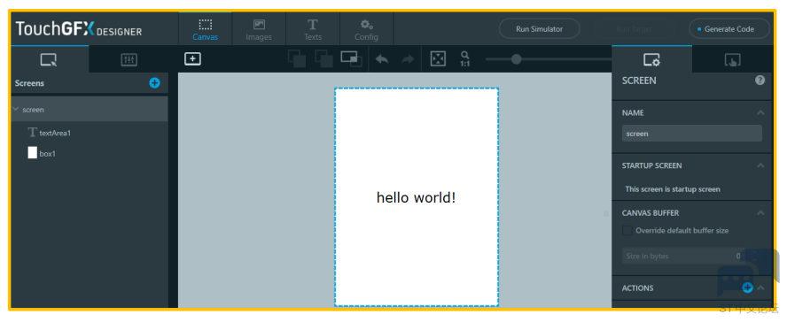

三、打开 ApplicationTemplate.touchgfx.part 文件,即可打开 TouchGFX Designer 工具,如下图。比如,可以添加box 控件作为背景,textArea 控件来显示文本。7 k0 }& g0 W- t1 f( P
然后通过 Generate Code 生成 UI 相关的代码,主要包含 generated 和 gui 两个目录。generated 目录包含生成的资源文件,如字体信息、文本信息、图片资源等,还包括各个 screen 的基类代码。而 gui 目录则包含 screen 的派生类代码。用户可基于 gui 目录进行 UI 后续的开发。 8 K( p% S( m! q: B; ~. d 6 h; O. V: n/ s1 ?, c
