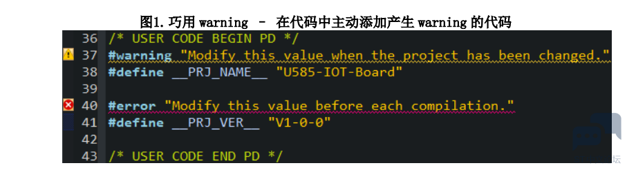

8 o6 c/ _/ H6 M  E  b3 j) e5 N: S3 `例如,在释放参考代码给客户时,希望客户注意到里面的项目名称和项目版本,那么我们可以在代码中,通过“#error ”来强调必须要修改的信息,通过“#warning”来备注需要注意的信息。具体代码如图 1:

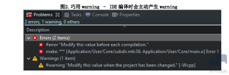

  S8 u( F8 E! I6 _& ~$ y7 F这样,当客户编译工程时,会出现 error 和 warning,见图 2,只有将“#error”和 “#warning”两行分别注释掉,才会分别消除这两项编译信息,以此达到警示客户的目的。* L% V) x. p% W1 B

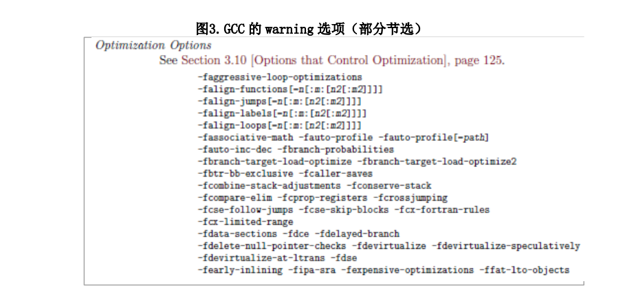

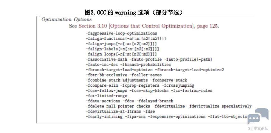

4 P) K0 \1 P1 z! v; [我们还可以在 STM32CubeIDE 中,通过“Help”->“Information Center”->“Read STM32CubeIDE Documentation”->“C/C++ Compiler”,找到 GCC 编译器文档,从而发现更多的 warning 选项,根据需要主动屏蔽更多的 warning。见图 3 :
