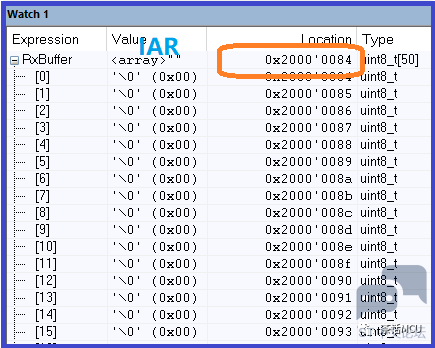

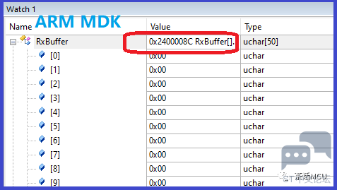

借助调试,在调试过程中无意发现了一点点差异。那就是两个IDE分别为存放ADC结果的内存安排的地址不一样。下面两幅截图来自ARM MDK和IAR环境下存放ADC结果的内存地址。
7 ?# l: k; m' n3 i* |
不难看到,在MDK环境下,内存地址安排在0x2400008c开始的地方,而在IAR环境下内存地址被安排在0x20000084开始的地方。难道问题就出在这个地方?

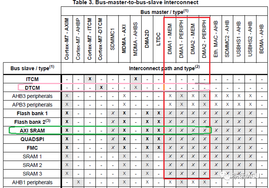

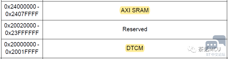

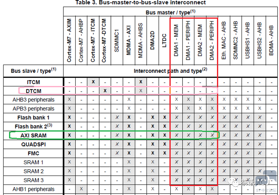

我们先查看STMH7参考手册,看看上面2个地址位于哪些内存区。
8 F9 x' L5 y. B6 \( o! E

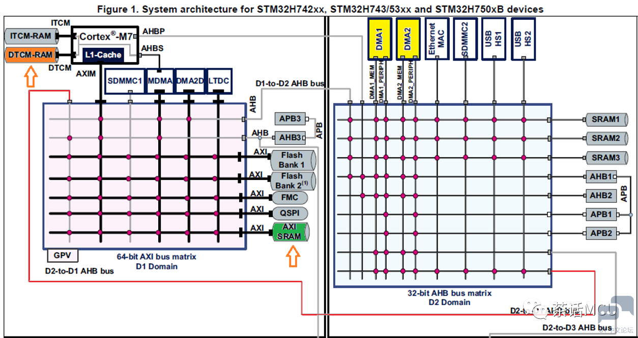

也就是说,IAR默认将存放ADC结果的内存安排在DTCM区,而MDK将其安排在AXI SRAM区。我们可以查看手册得知,H7系列的通用DMA1或DMA2是没法访问DTCM的。DTCM只能被内核或MDMA访问。
$ I, _9 k! c9 y* k! m
上图中的短横杠表示不可访问。原来是这样,难怪编译过程中没有任何报错提示,只是所选DMA硬件上不支持对DTCM的访问而已。2 k1 h8 ^7 M1 s3 I* \" F

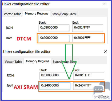

既然知道了原因,问题就好解决了。我们可以在IAR环境里直接给定存储地址,能让DMA访问到就行。或者在IAR调试环境下修改内存使用的默认地址于AXI SRAM区【参考下面截图示意操作】。
