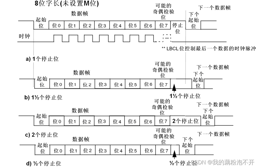

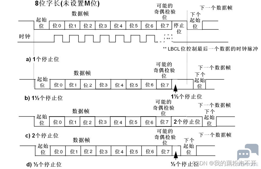

下方就是一个字节数据的传输过程,从图中可以看出,串口发送的数据一般都是以数据帧的形式进行传输,每个数据帧都由起始位,数据位,停止位组成, 且停止位可变。

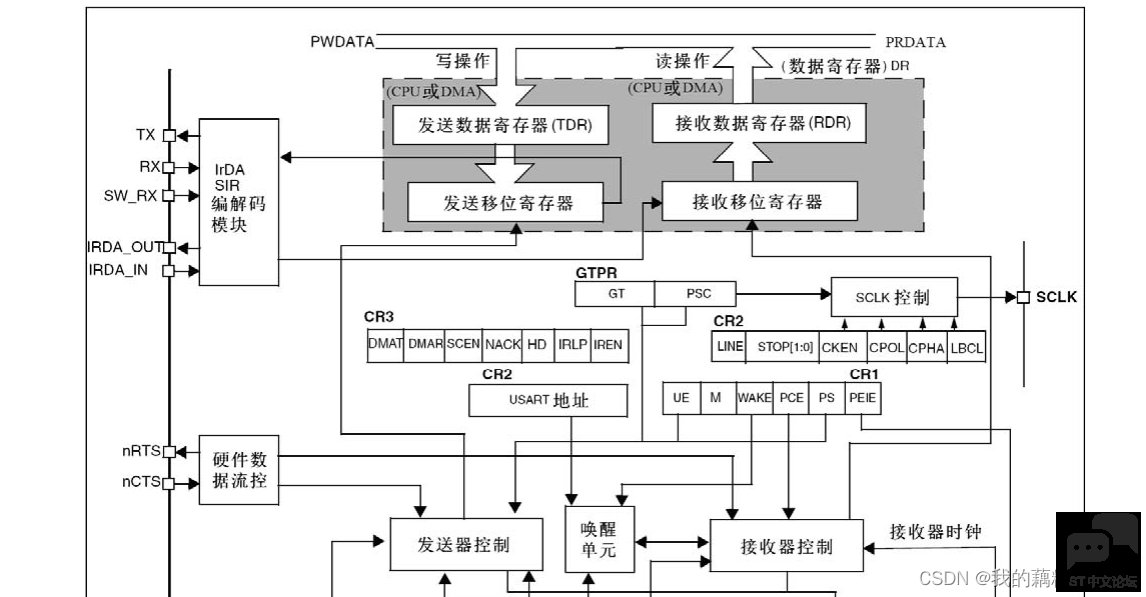

串口发送
/ V9 i. D  W. o$ A' p8 z
在配置串口的各个参数时,可以选择发送数据帧的数据位的大小,可选8位或9位。
) \* @$ f; D6 b- K
串口发送数据实际上就是对发送数据寄存器TDR进行写操作。
7 ?4 o3 l' b3 s8 i
1. 当串口发送数据时,会检测发送移位寄存器是不是有数据正在移位,如果没有移位,那么这个数据就会立刻转移到发送移位寄存器里。准备发送。
" K" B1 `- O1 {  y

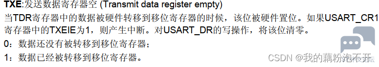

2. 当数据移动到移位寄存器时,会产生一个TXE发送寄存器空标志位,该位描述如下。当TXE被置1,那么就可以在TDR写入下一个数据了。即发送下一个数据。
5 J9 O, {7 a/ D$ Q

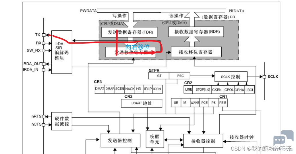

3. 发送移位寄存器在发送器控制的控制下,向右移位,一位一位的把数据传输到TX引脚。
$ {5 E$ [- h8 g6 \
微信图片_20230726144153_3.png ; S  B$ {! b' G4 b6 |& z
  g! g% b* u/ E, I. v' U6 x
4. 数据移位完成后,新的数据就会再次从TDR转移到发送移位寄存器里来,依次重复1-3的过程。通过读取TXE标志位来判断是否发送下一个数据。
: V" [$ u( F# N( F$ R

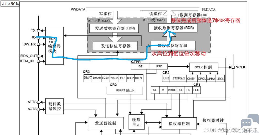

串口接收
* P" F0 m7 [: J) d$ e- @" r8 [% E
数据从RX引脚通向接收移位寄存器,在接收控制的控制下,一位一位的读取RX的电平,把第一位放在最高位,然后右移,移位八次之后就可以接收一个字节了。
/ e* L6 e; ?8 d" i
当一个字节数据移位完成之后,这一个字节的数据就会整体的移到接收数据寄存器RDR里来。
4 c* N1 g" X  {

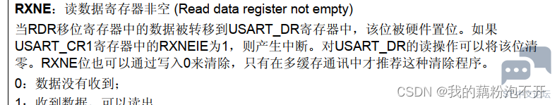

在转移时会置RXNE接收标志位,即RDR寄存器非空,下方为该位的描述。当被置1后,就说明数据可以被读出。
8 z; i: `, d& M: ]) G- m
微信图片_20230726144153_2.png 6 Q, z( B; `1 _) e# d4 D- M3 c# G
, Z/ q& W  ?* y  U+ j3 d
下图即为串口接收的工作流程
6 U/ m6 g4 B) i$ ^% [* \

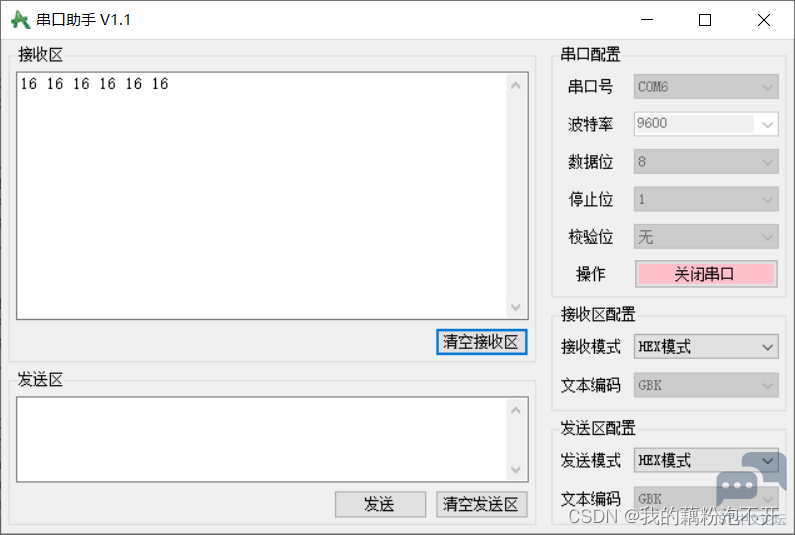

下方为发送数据图例,STM32向串口发送0x16数据
  _5 U% T' P: C$ F& Z) b- @* A
5 F% s; B1 A* E  x$ N7 x
  X$ a( G& x& A( {
* X# h9 J2 D/ X) [; X

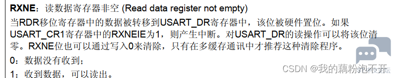

这里我们还是来看一看RXNE标志位的描述
! I/ _' s6 x1 e1 i+ [9 U' S  \
' X" i8 x, V/ E: i
6 r1 C$ E% i5 k8 v" W

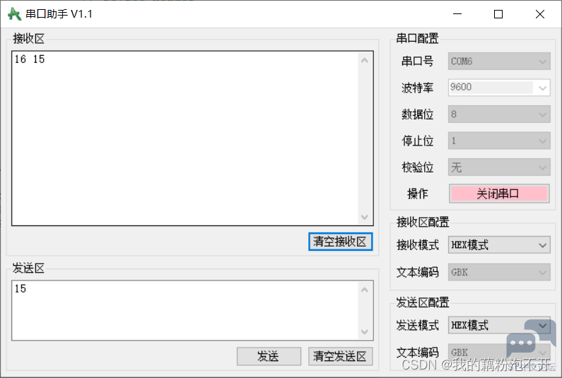

上图描述,为0时数据没有收到,为1时收到了数据,数据可以从RDR里读出
- \3 Q' V8 s9 y1 T& B4 I$ d
所以在主程序里不断读取RXNE标志位,如果为1,表示数据可以读出
  1. uint8_t RX_Data;0 t. {6 k9 p( s6 `* \4 R6 }
  2. int main()) s) ]4 R: _0 A  H8 W
  3. { 7 Y3 U, a6 [) |6 F# ~
  4.     Serial_Init();7 p$ c+ [; [  H3 u; P
  5.     Serial_SendByte(0x16);* K$ A7 ?7 ~; V5 d' E6 N
  6.     while(1)/ U' H, k  K& `) `0 e
  7.     {
    + S5 V2 x/ |+ P$ B% Q! z& L
  8.         if(USART_GetFlagStatus(USART2,USART_FLAG_RXNE)==SET)   //0 循环等待 1 可以接收数据
    $ J) p4 t& m3 r) }3 f5 Q, x
  9.         {
    7 u* g1 B/ L  z* [8 m: w
  10.             RX_Data=USART_ReceiveData(USART2);           & j3 f  Q* a3 E& v( I) E
  11.       Serial_SendByte(RX_Data);) g1 \2 ~* Z  H9 i0 L9 b$ [0 K. ~: Z
  12.         }1 j: \* t$ f) V6 R0 m' ?' a" t
  13.     }
    7 w& J% a4 @, h' u+ @; m- W2 T! O
  14. }
1 {& k9 K, w1 c; _* b- n

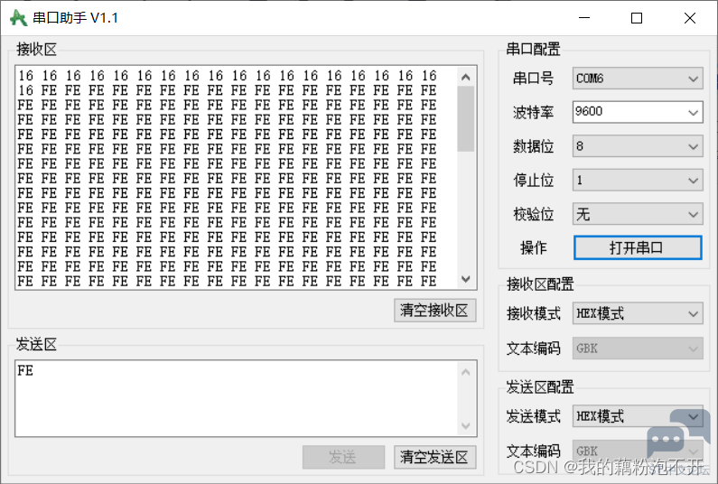

下图为程序现象:pc向单片机发送数据0x15,单片机接收数据0x15,并且把接收到的数据作为数据发送到pc,在pc上显示0x15。
9 P  Q0 O" I3 s
  |3 A! W' x) s; v8 |4 y
! Z! ~8 i" S( Y$ z9 O* d) ?& J

下图为程序现象:可以看到,串口确实收到了数据,只是我把接收到的数据0xFE放在了while循环里,这说明数据接收是成功的,使用中断是可行的。
