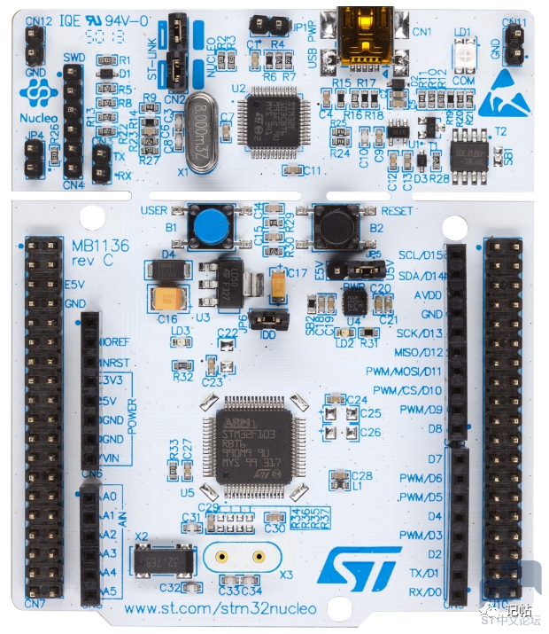

   使用STM32CUBEMX生成例程,这里使用NUCLEO-F103RB开发板。

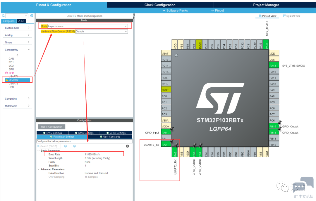

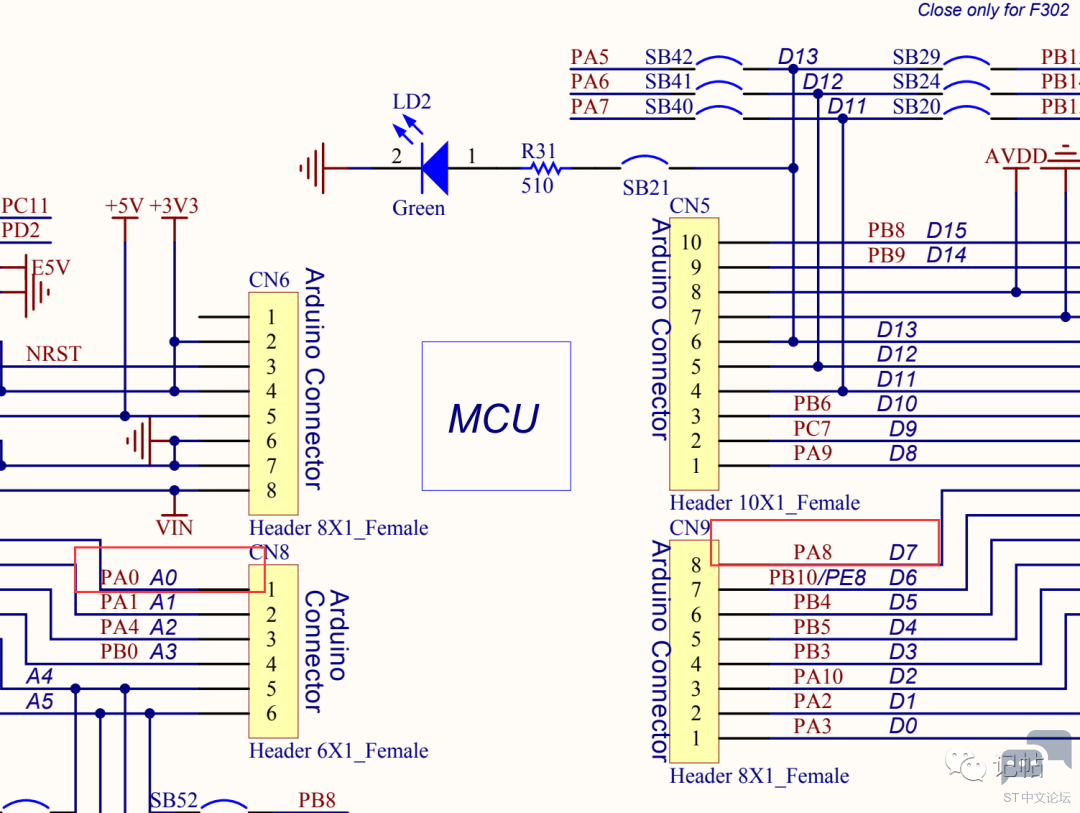

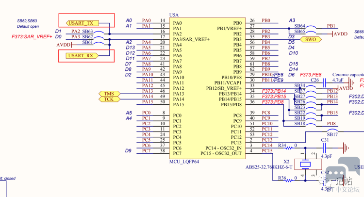

    查看原理图,PA2和PA3设置为开发板的串口。
/ k' w5 Q$ l. O4 X
5 j7 h4 Q* u6 j& V, u
    配置串口。
  `7 G; y* A# r6 q
$ h4 G7 K* D2 U7 _0 X% z1 I

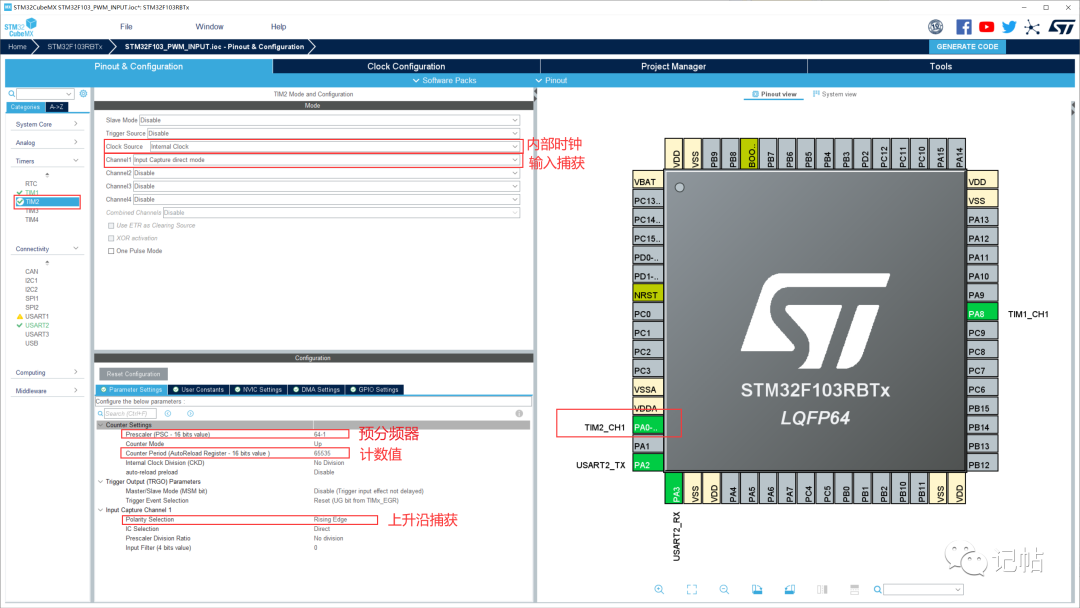

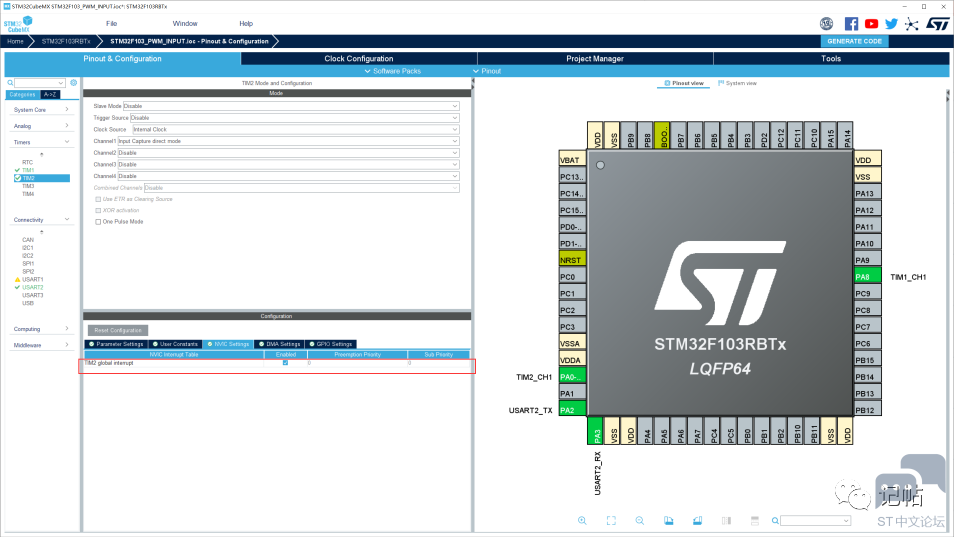

    查看原理图,PA8设置为PWM输出管脚,PA0设置为定时器输入捕获管脚。" |  n% p: m" n' q) h9 }
6 |, M( J# \2 ?
7 ]  x- V. K- Q; I. l

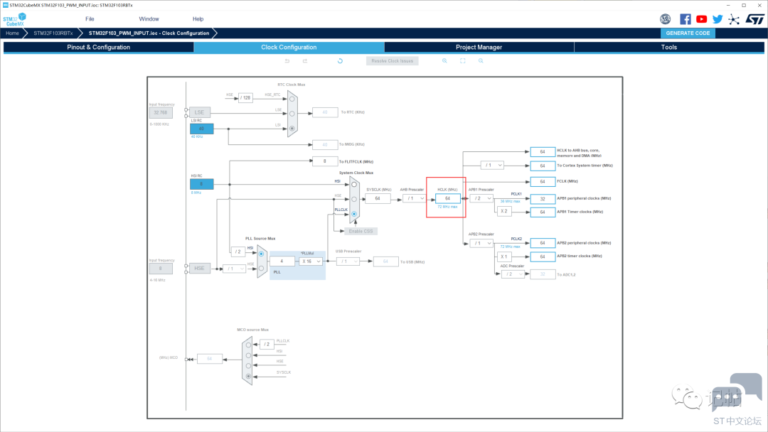

配置时钟树
+ V! D9 B7 l4 C+ O" m  H0 P
    配置时钟为64M。
4 @( J7 _5 Q& G# V' s8 A3 }8 u

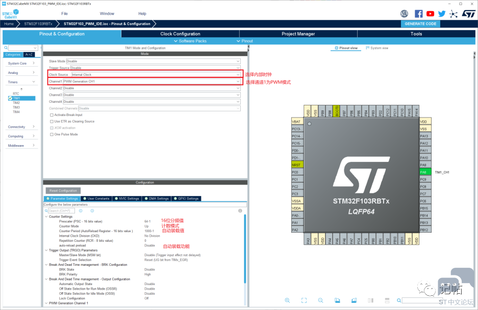

配置PWM, I( ~9 j  j7 K) h/ E( M
    配置定时器1输出pwm的频率为1K。
8 g: e% ]) J5 o4 m2 z
8 P- I! h1 L  R% h0 O, \
4 c. k' ?: e+ g0 \$ Y) M% l
配置输入捕获
# G& R$ ~/ }, y+ a
, d" c" w. |5 V& m2 O' C
. c- W+ ]% v' _$ \5 S8 ~. t开启中断
% W8 q& _: G0 C! E. ?/ A6 ~- j

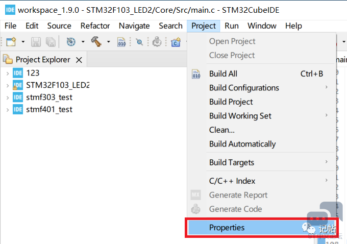

; K) O! b5 p+ I) _1 LSTM32CUBEIDE配置
" Q3 }  c' e2 }! l6 P) g
5 j  U) I! _- j% I; b4 W+ d

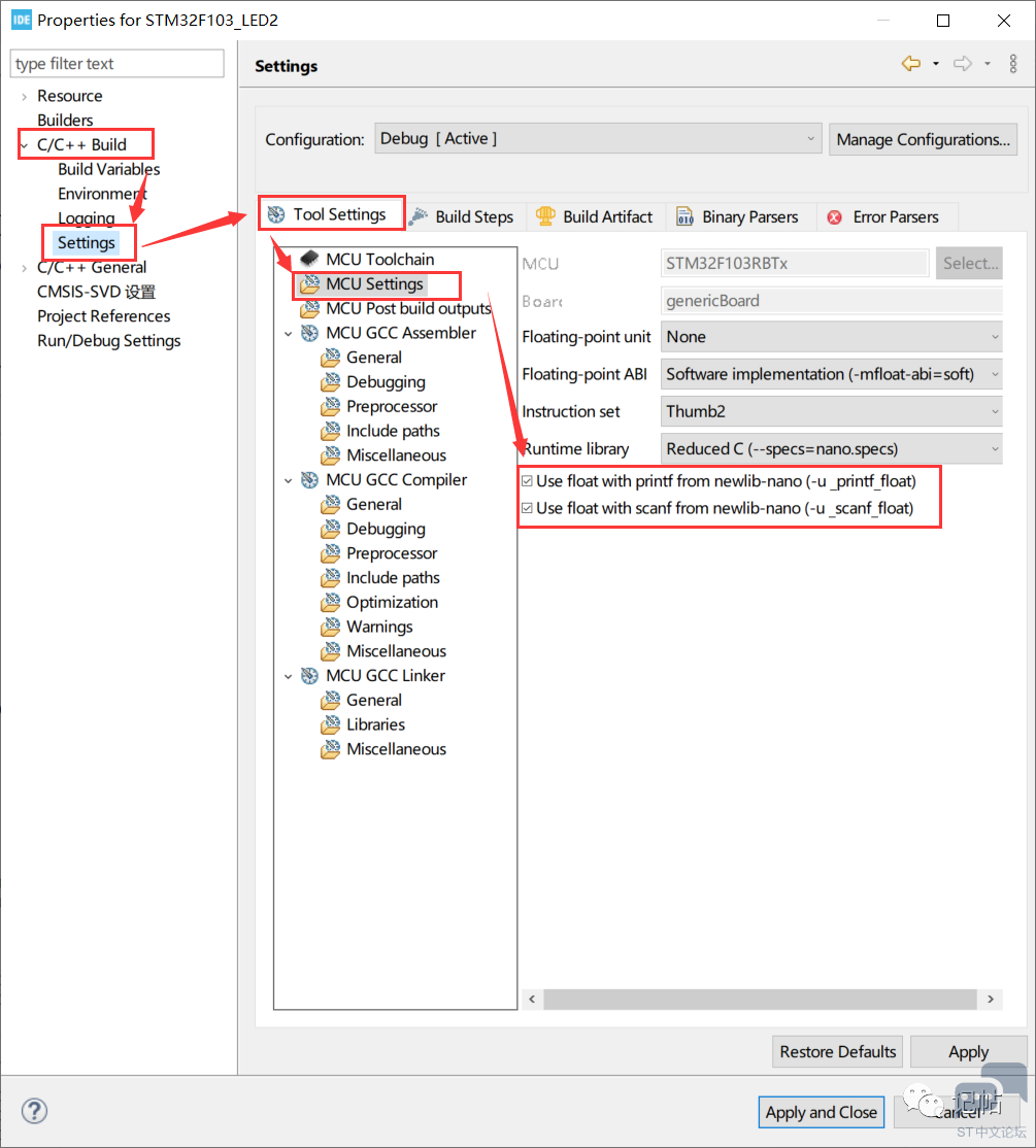

若需要打印浮点型,需要勾选下面的选项。
) l/ n! B. Z4 b1 h/ m7 a& Y
* h$ u" m/ x6 X

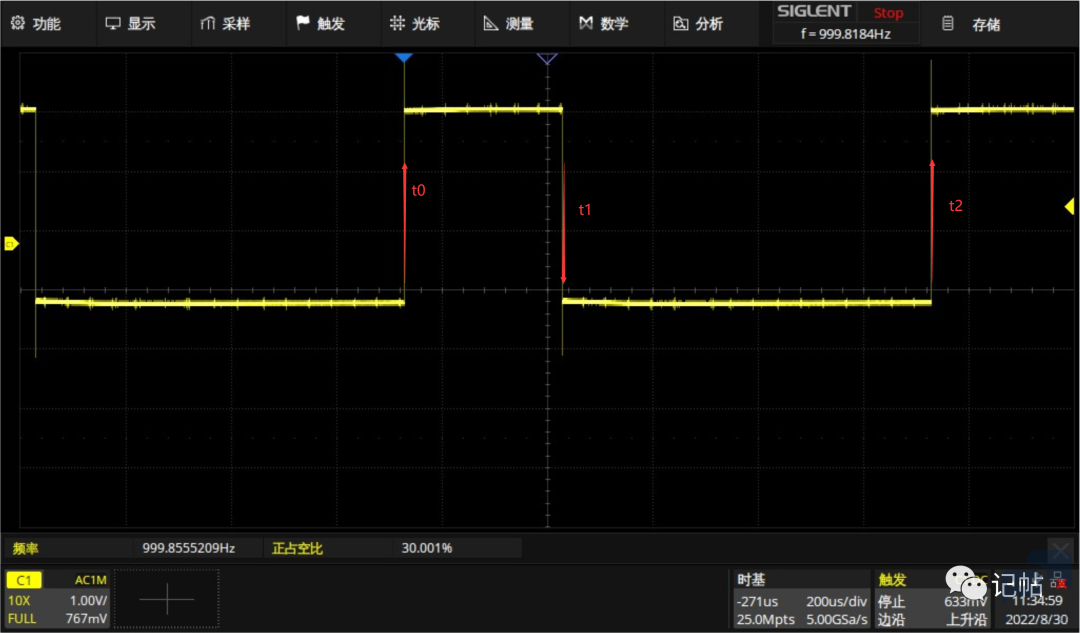

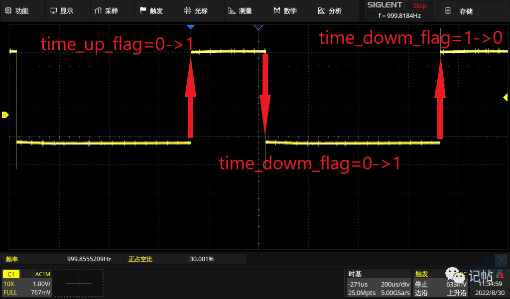

占空比与频率计算
    占空比=(t1-t0)/(t2-t0)
    频率=(t2-t0)/时钟频率= =(t2-t0)/(64M/(psc+1))
/ ]& n: j4 F1 H7 `
. r8 F3 J- t" M
    周期需要2个上升沿去判断,设定第一个上升沿time_flag由0->1,下降沿time_dowm_flag由0->1,此时就知道正占空比时间,当在产生上升沿时候,就可以计算出周期使用的时间。
, D2 c2 j' k) g3 G3 j$ d

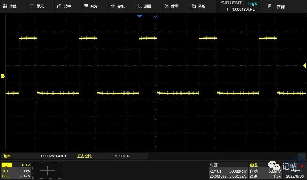

. L+ O' E: M$ Q( D& x. t测试结果
    当输出1k频率,30%正占空比。
2 j, l4 v4 Z: ~% P. s
$ p: k4 [; I' s8 Z( J8 Z1 m

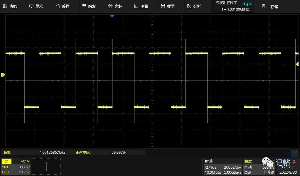

3 @3 R* |4 A( K$ B) P# h- I
    当输出4k频率,60%正占空比。
4 f, A0 j7 g) m- j
- M6 t7 @; [) ^( h* v* H
- ^$ Q% Y/ i: `5 I( M$ [
