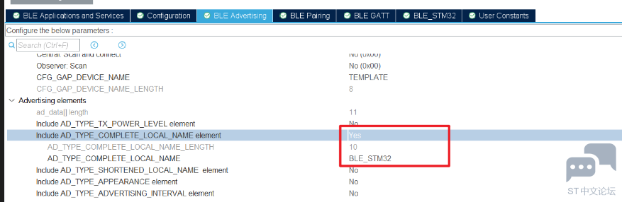

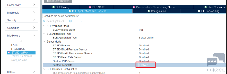

使能蓝牙

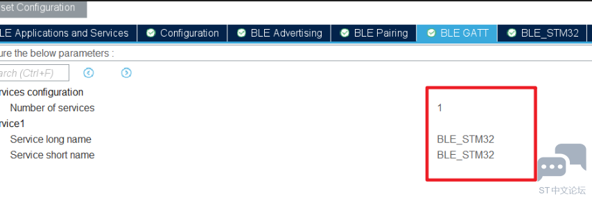

BLE 的Advertising 和 BLE GATT都是填写名称(你想要的广播名)即可。

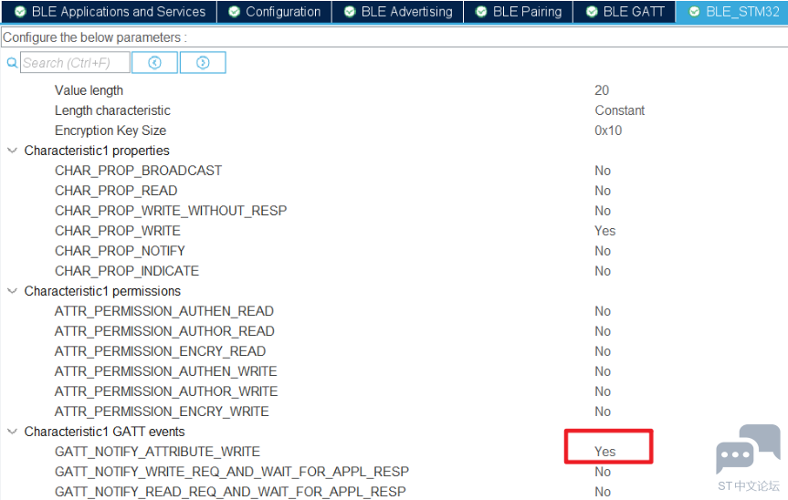

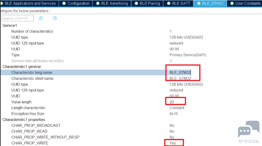

蓝牙服务配置
!!!!!! value length 非常重要,这个参数决定BLE接收的数据量,填1,只能接收一个字节!!!!
这个值不应该默认和MTU一样大吗?为什么用户自己设置??
我们是手机给APP 发送数据,所以要使能write的特征。
使能蓝牙写事件回调,接收手机发送的数据!

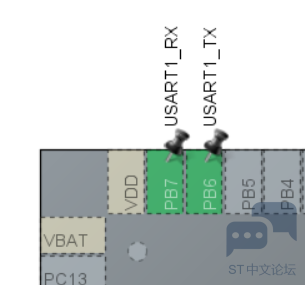

看原理图可知有板载的串口,并且默认链接这两个引脚,所以我们配置为串口就可以发送数据了。
配置串口引脚。

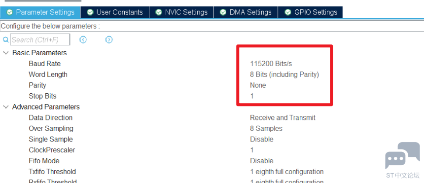

串口参数的配置默认即可,注意要和串口工具的配置对应上!!!

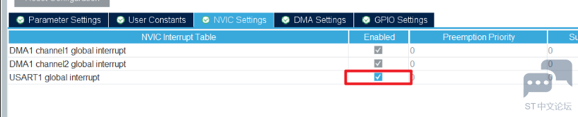

打开串口中断

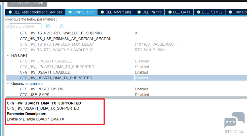

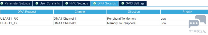

打开串口DMA(应为BLE的串口调试需要开启DMA才能打开LOG)
如下图:

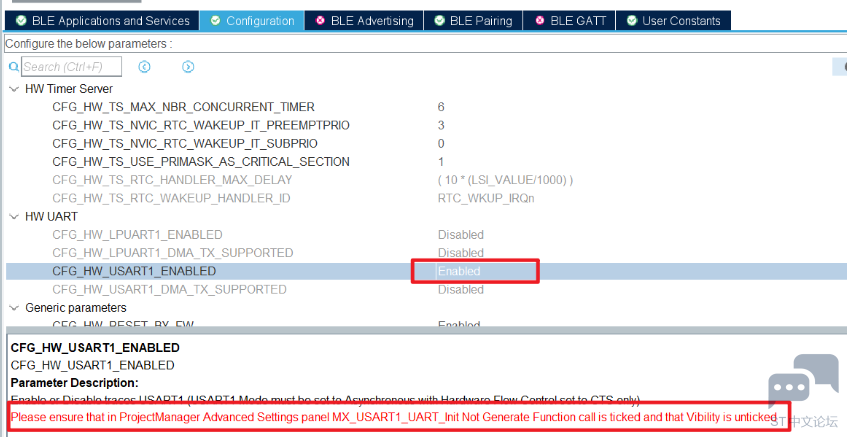

PS:这里在先配置蓝牙后在配置串口,就会在配置好后还会报错,我们把蓝牙关闭后在打开即可!!

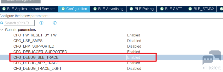

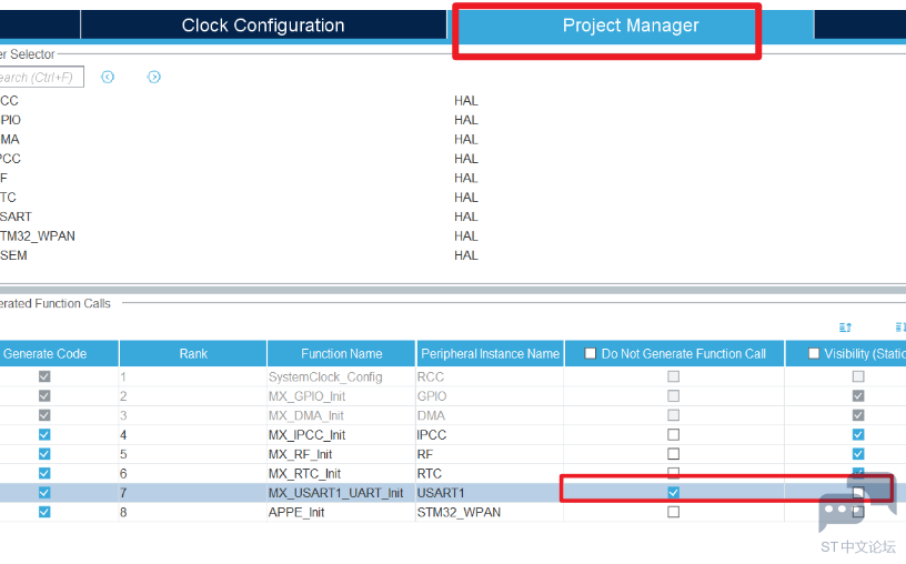

根据下图的提示我们需要配置一下工程(这个在点击相关栏目后,要手动上拉才能看见完整的)
使能打印BLE相关的串口数据
之后就可以生成代码了!

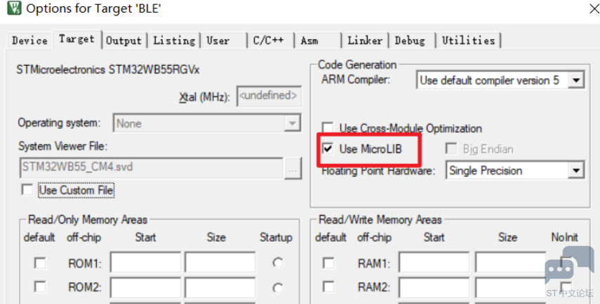

工程配置
使能上图红框的内容

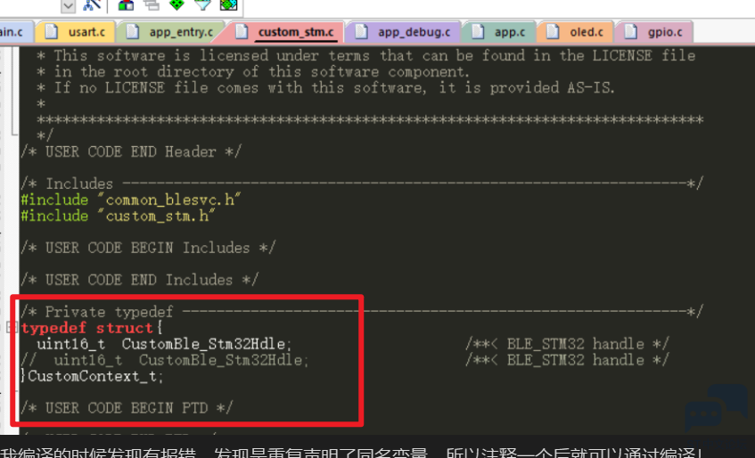

在我编译的时候发现有报错,发现是重复声明了同名变量,所以注释一个后就可以通过编译!

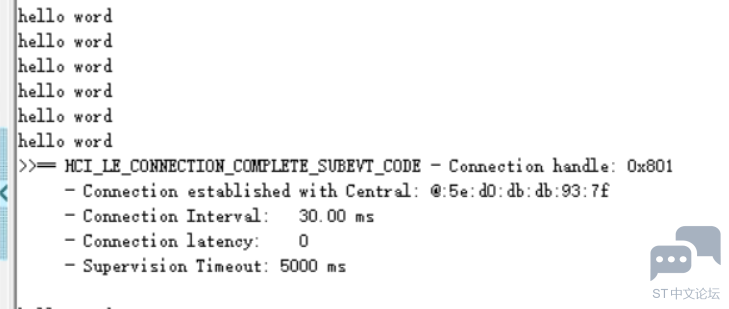

以下是串口打印,上电后不断的打印hello word,在连接蓝牙后就会答应BLE相关的信息。 可以看见handle 、主机MAC地址、连接间隔、超时时间等。
