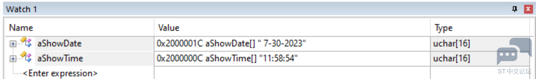

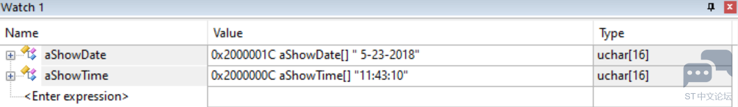

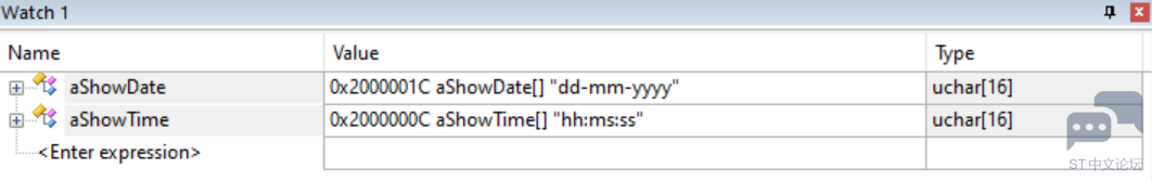

点击仿真进入仿真界面,在watch中可以看到要观察的两个变量
全速运行代码:
可以发现日期的初始化代码需要调整,以外其它功能一切正常,断电后RTC也能够继续工作。
如果想把wb55的RTC功能添加到自己的项目上,可见是非常简单的,只需要修改年月日时间的参数。

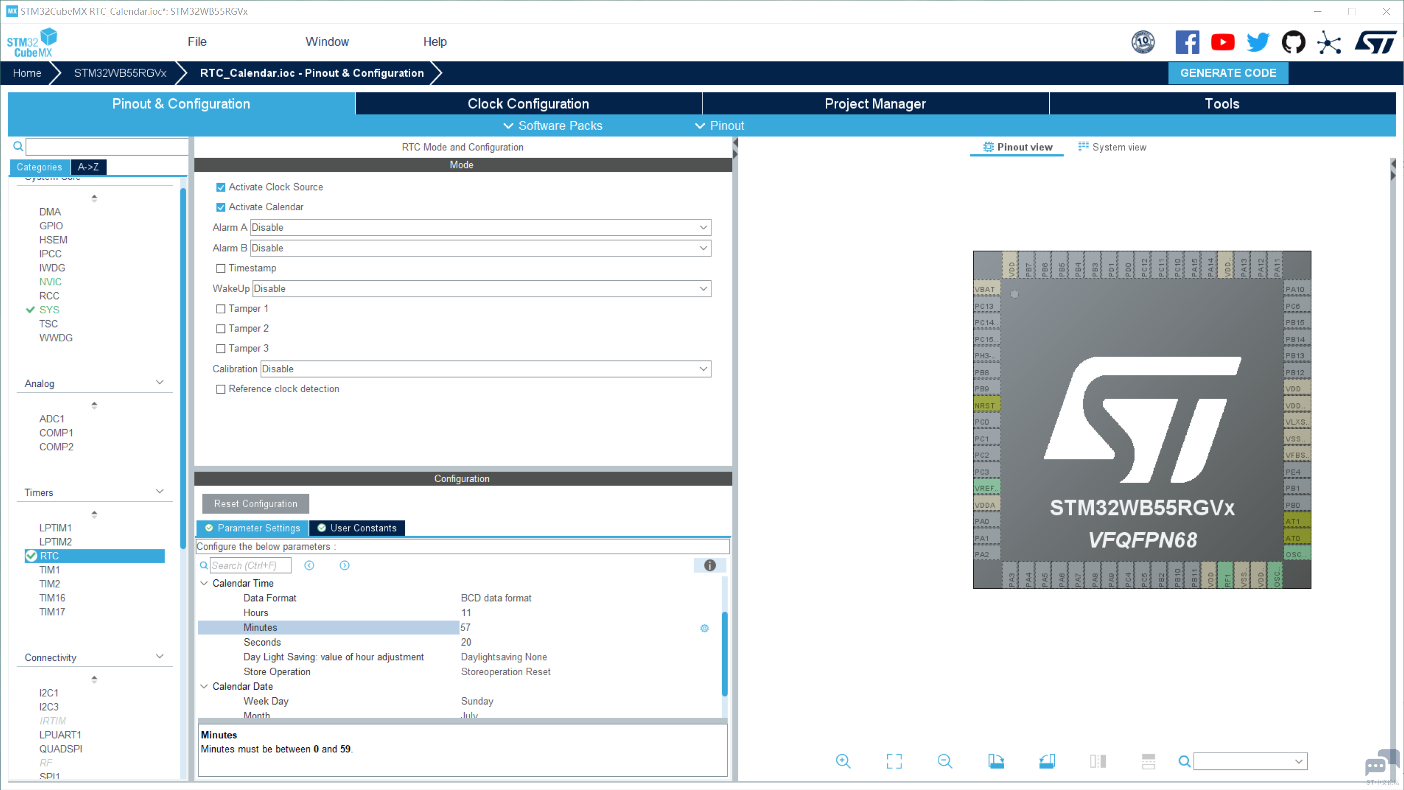

打开示例代码中的.ioc文件,如下,修改年月日时间参数。
在cube界面,可以看到日历功能已经封装好了,只需要使能。接下来,生成代码,重新编译运行,下载代码进wb55,调试,全速运行
