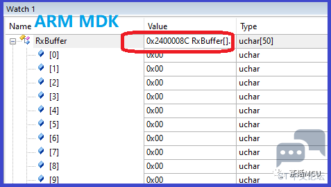

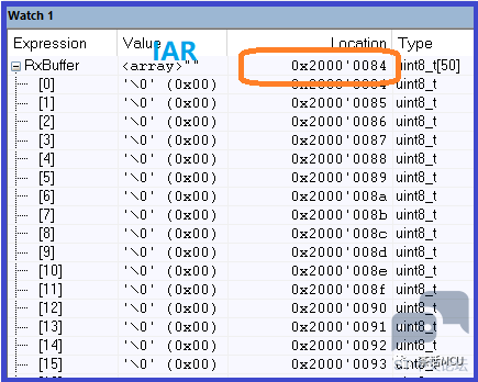

借助调试,在调试过程中无意发现了一点点差异。那就是两个IDE分别为存放ADC结果的内存安排的地址不一样。下面两幅截图来自ARM MDK和IAR环境下存放ADC结果的内存地址。

不难看到,在MDK环境下,内存地址安排在0x2400008c开始的地方,而在IAR环境下内存地址被安排在0x20000084开始的地方。难道问题就出在这个地方?

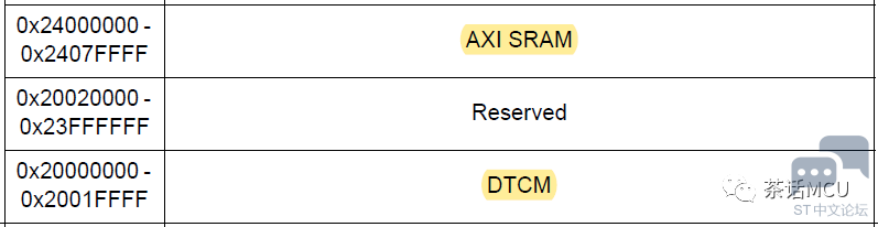

我们先查看STMH7参考手册,看看上面2个地址位于哪些内存区。
5 ^* U7 O3 ?' g1 M& i4 v
0 v$ j) K2 w/ F, {
. o/ \- y% s) P4 U5 _# W4 J; v

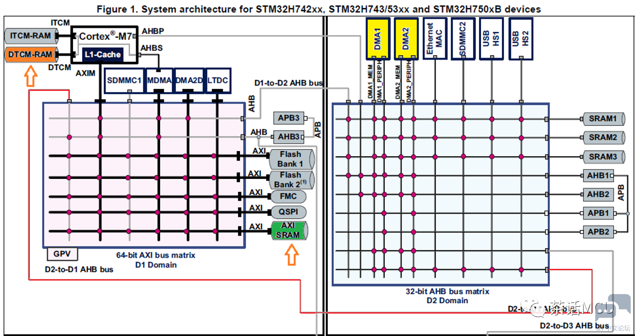

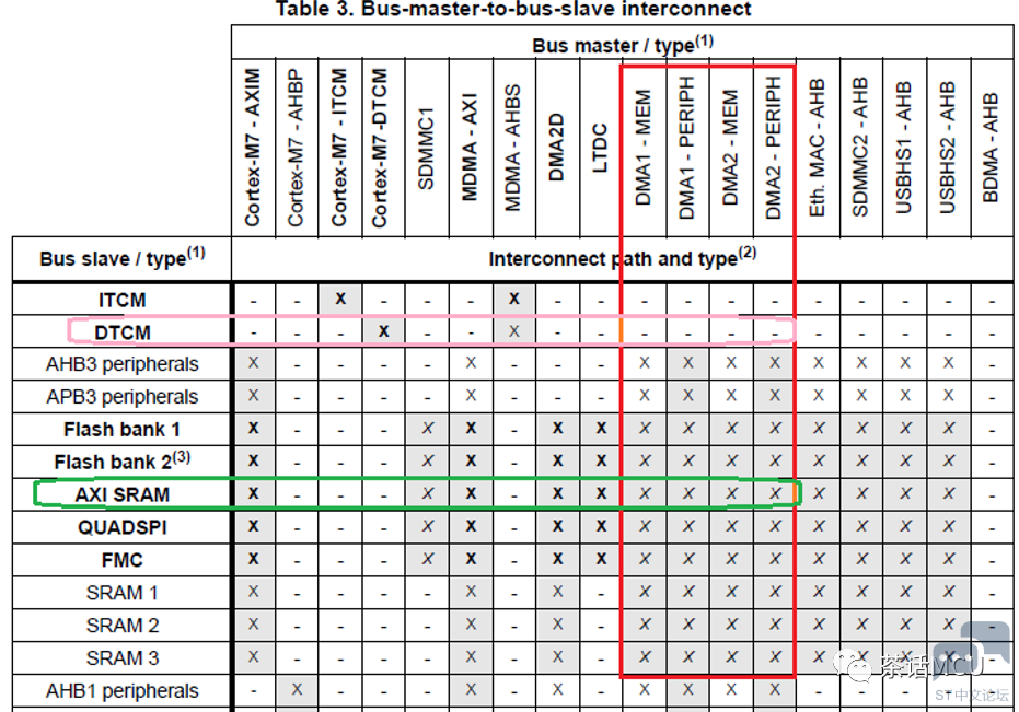

也就是说,IAR默认将存放ADC结果的内存安排在DTCM区,而MDK将其安排在AXI SRAM区。我们可以查看手册得知,H7系列的通用DMA1或DMA2是没法访问DTCM的。DTCM只能被内核或MDMA访问。
9 W6 D1 G# ?# d0 [
, p5 x( N3 \- g9 E! q( _# e- z0 [
8 {7 c% e$ [) u8 G
上图中的短横杠表示不可访问。原来是这样,难怪编译过程中没有任何报错提示,只是所选DMA硬件上不支持对DTCM的访问而已。
6 {$ t) K' [. k0 C6 O* j1 z5 }

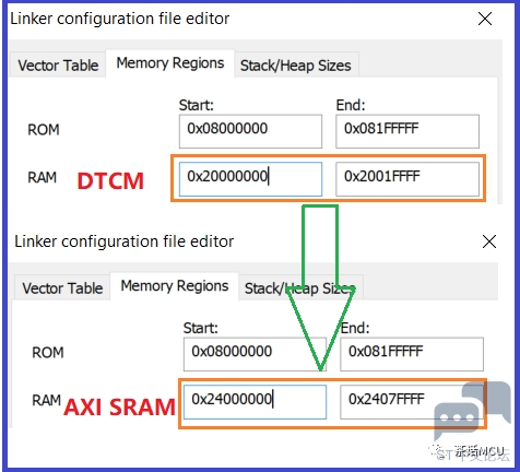

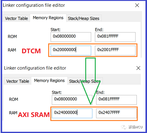

既然知道了原因,问题就好解决了。我们可以在IAR环境里直接给定存储地址,能让DMA访问到就行。或者在IAR调试环境下修改内存使用的默认地址于AXI SRAM区【参考下面截图示意操作】。
