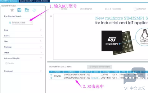

选择使用的控制器型号。

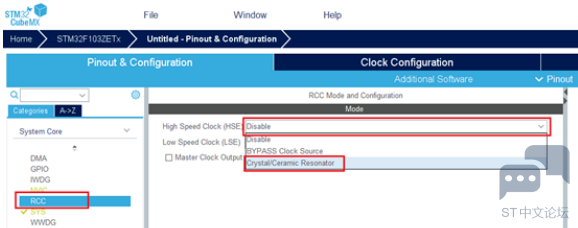

选择系统时钟源

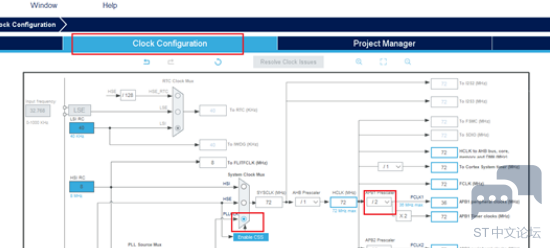

设置时钟    , b8 W  }8 ?. @6 f2 x0 b. a8 S
如下图,在右边红框处输入72,直接按回车键即可,CubeMX会帮你配置好。

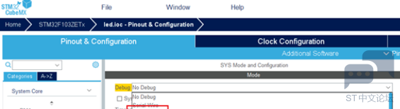

选择调试环境
4 s. C) y- Q4 f- J& ^7 ]' v1 m这里要选择Serial wire,否则程序只能下载一次。* d0 w8 D3 a8 [

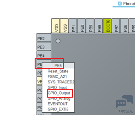

设置管脚

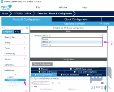

使能FreeRTOS* k2 A! v! g8 Q/ X, L4 g8 j( l

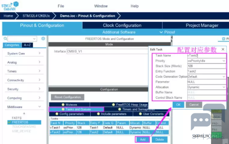

( J7 |# t0 ^' |2 j# J8 d. T添加任务
  q: I  R; E9 L- O! n( a# l
    点击“Tasks and Queues”,添加Task1和Task2两个任务。

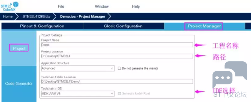

# a9 |; D4 b( f" y, U3 u配置工程9 y! ~. O, j- K

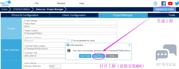

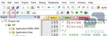

+ j8 g  s3 K. V4 v& z生成并打开工程

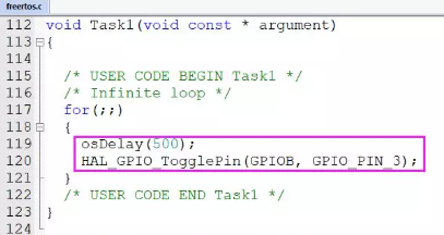

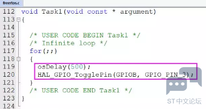

在源码“Task”字样处添加任务功能代码 3 z3 {, W8 E+ Y' ^6 Q
