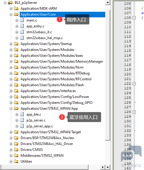

        打开例程、编译、烧录这些都不用说,展开工程目录,可以看到如下分组
# \" _7 I8 V$ W* G% K8 N; E: F: Q       b.png 3 d1 h* H0 x% e, D5 j

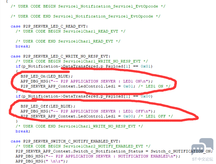

       已经标记了需要主要关注的地方,从主程序入口可以一步一步挖掘到蓝牙应用函数的地方。通过查看代码,定位了这个程序中对LED控制的代码段,如下

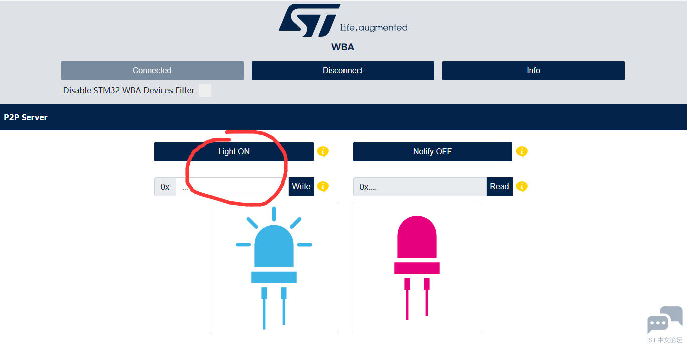

  E9 P- y. U. e" F; b           打开Web App来看下,是什么样子的
4 o& ^2 k) b5 |3 }! o" Q            d.png 5 J" b! o: n1 p" ?9 `! r$ f

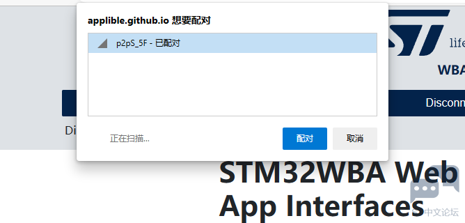

          板卡程序烧录好以后,复位程序,这个时候,就可以用手机或电脑蓝牙搜索板卡的信号了。WEB端的操作是这样的。9 Q( [* C  A4 q' _( h
            e.png $ I! g3 \9 B% h/ x  L* v3 J/ U( z
         因为我已经连接过了,所以有配对记录,连接成功后,就可以进入到上一幅图片的操作页面。点击按钮可以打开和关闭板子上的LED,按钮上的字符也会自行改变状态。下面的输入框,输入0x01和0x0也可以打开和关闭LED,这只是WEB UI呈现的不同,实际发送的有效数据内容都是0x01和0x0。到这里,APP控制LED的方法已经很清晰了。修改程序,添加两个指令,留着给RGB灯条的控制使用。程序段如下,是很简单的内容:
