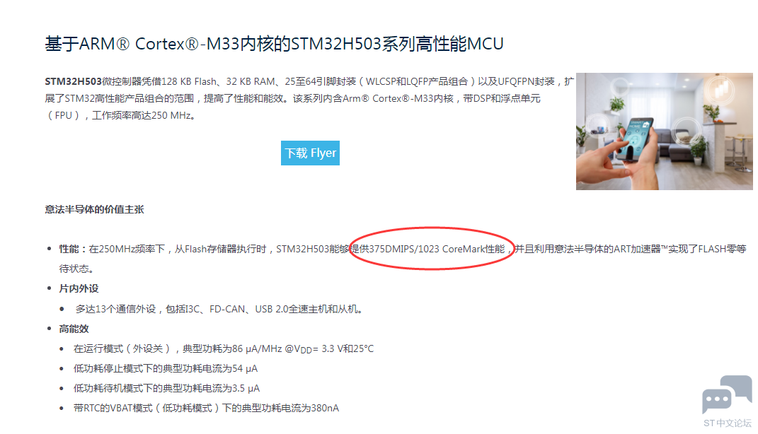

一款MCU性能强不强,都有个标准体现。而coremark就是一个常用的跑分测试软件。STM32H503官方给出的跑分是1023。

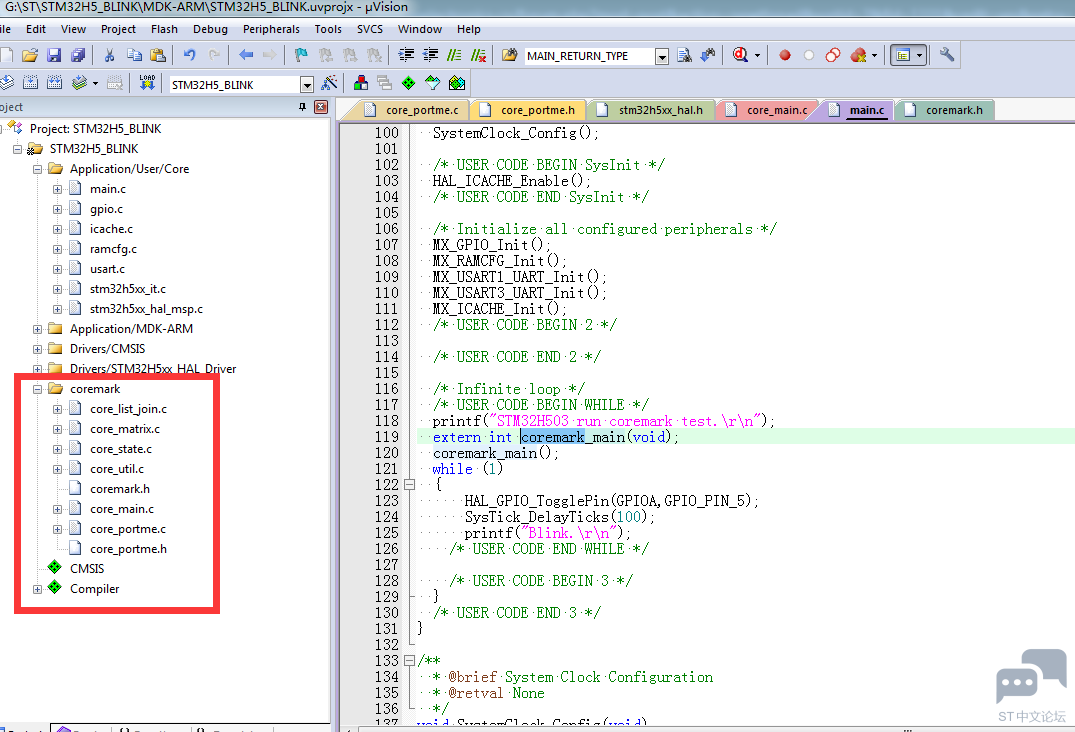

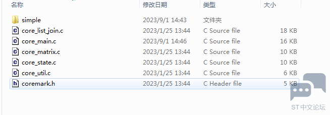

下面我就来实际移植测试一下跑分是多少。首先下载CoreMark代码。移植需要的文件如下,将下面文件添加到keil工程中。
移植主要在simple文件夹内port接口。移植之前我们要准备一个简单工程,实现串口重定向printf输出的。

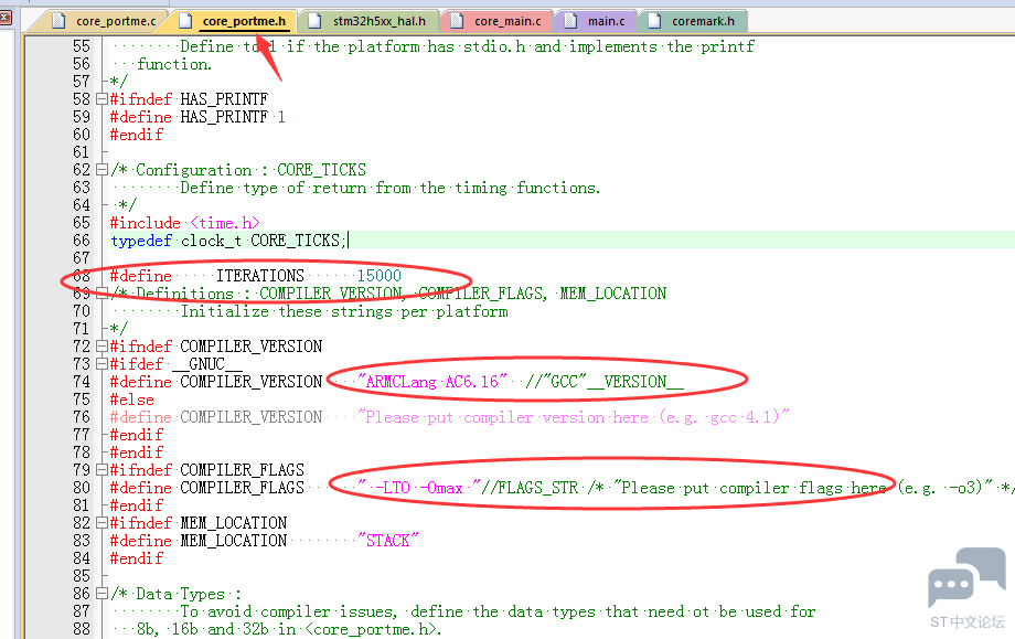

第一在core_portme.h中修改一下3处地方。

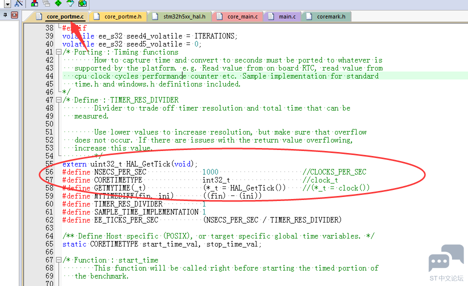

第二在core_portme.c中修改以下地方。主要是时间计算。

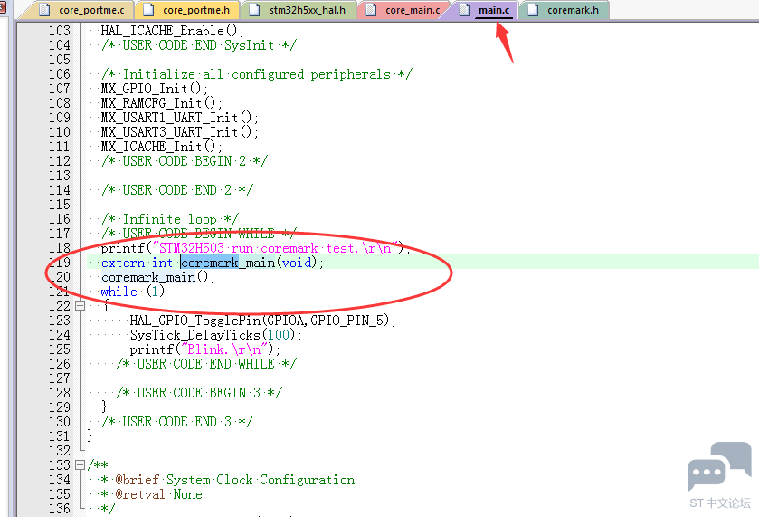

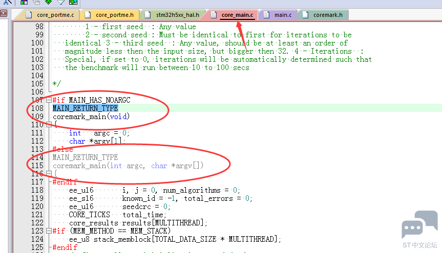

第三修改一下core_main.c的主测试函数,将原来的main函数改个名字Coremark_main()。方便我们在自己的main函数中调用。

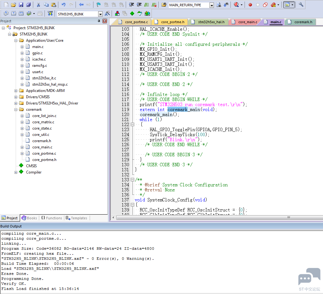

第四在我们的main函数中调用测试函数coremark_main()

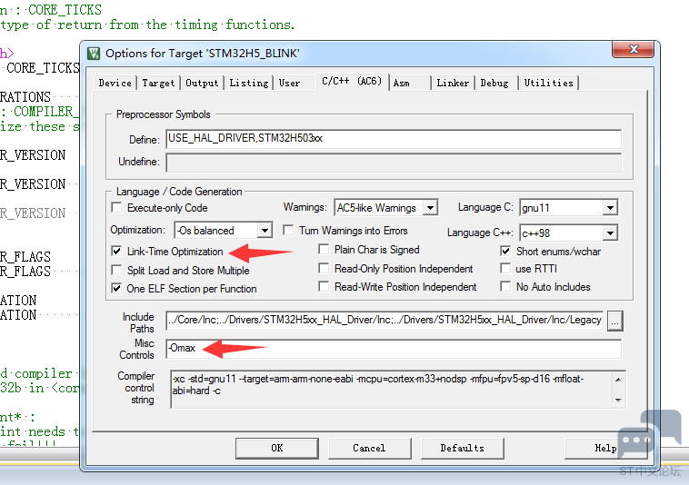

第五设置keil优化等级,使能LTO,以及-Omax最高性能优化。
然后编译下载代码。

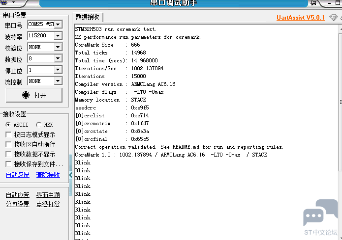

串口输出结果如下:CoreMark跑分为1002.137894,与实际1023相差不大了。
