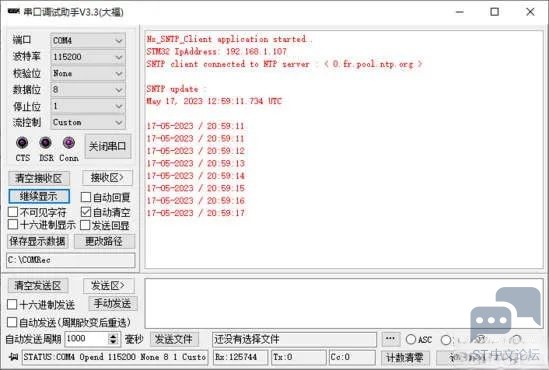

这个程序目的是完成 SNTP 获取,设置到操作系统参数和 RTC 设置中,就可以不断地获取时间了。
9 R  l# S7 G+ O! i) x: \& j

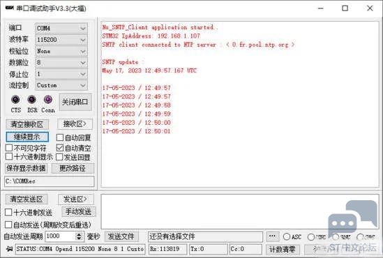

可以看到时间显示出来了。但这里需要注意一个“坑”,就是发现时间好像和计算机显示的时间对不上,因为这个时间与UTC时间在不同时区,随即找到以下程序,
  1. /* EPOCH_TIME_DIFF is equivalent to 70 years in sec
    % L/ S. Z2 |7 V8 n, [
  2. calculated with www.epochconverter.com/date-difference( E  e9 y) R0 a; Z8 v% C; K
  3. This constant is used to delete difference between :
    9 X2 B. M2 O. \
  4. Epoch converter (referenced to 1970) and SNTP (referenced to 1900) */5 A5 X+ y% X" z  z4 \
  5. time_t timestamp = client_ptr->nx_sntp_current_server_time_message.receive_time.seconds - EPOCH_TIME_DIFF;
2 z  ~. ~, H- z8 C. \1 ]
将程序修改成:
    # ^( b, S1 }2 {2 g* l, a
    0 f# c6 |6 |0 T, C
  3. This constant is used to delete difference between :0 \9 Y1 Z0 J$ x7 Z# H9 K
    6 G3 Z" F! w9 H' p) T" R
  5. time_t timestamp = client_ptr->nx_sntp_current_server_time_message.receive_time.seconds - EPOCH_TIME_DIFF + 28800U;
1 K( v  F* m) ?. j* H- A2 O
这样转换成 UTC 0800 时区时间。
' W- y3 T3 f) Z. |: u
后记:这个程序经长达3小时测试,未发现任何中断现象。反复的ping单片机地址,TTL 值一直很稳定,相比 lwIP 程序改善很多。
