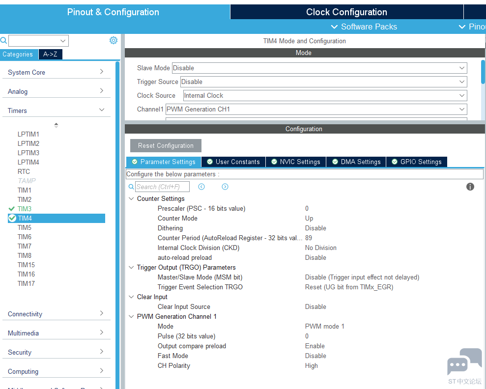

这是我PWM配置,因为我要输出800khz的频率,主频72
这是我DMA的配置,我觉得应该是DMA的问题,导致我输出的波形少了,有大佬可以看看哪里出问题了嘛 |
