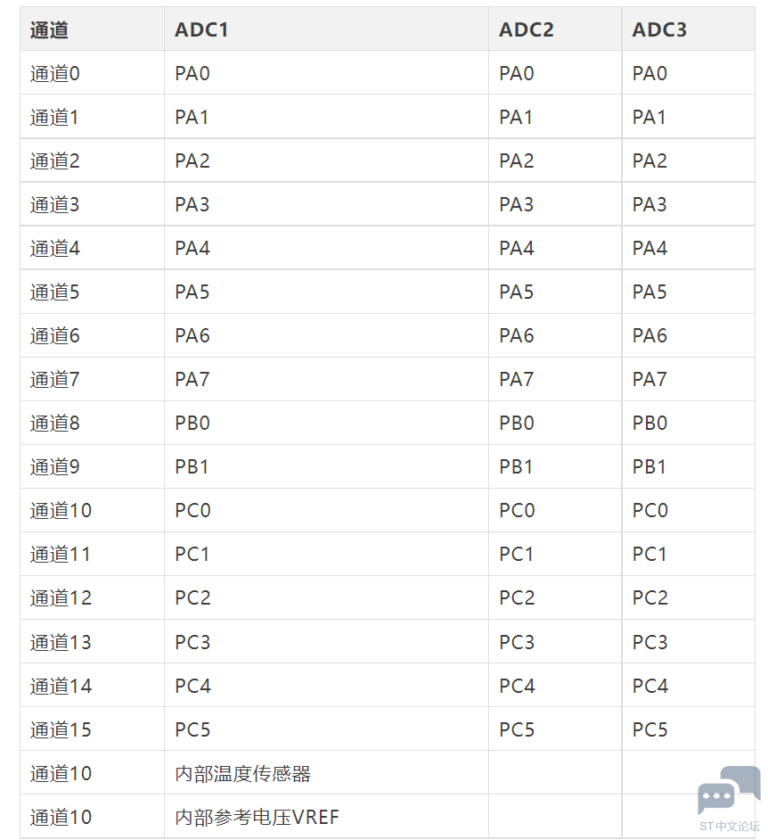

7 J+ k5 N: @) \$ D) ^3 z3.1 ADC通道对应引脚8 Y& ]0 W: {. k& A2 i$ ]" G6 r
STM32F103ZET6的ADC各通道对应IO如下) o' `5 j+ |* p& q
4 ]2 o- P1 v% p5 C1 {2 h

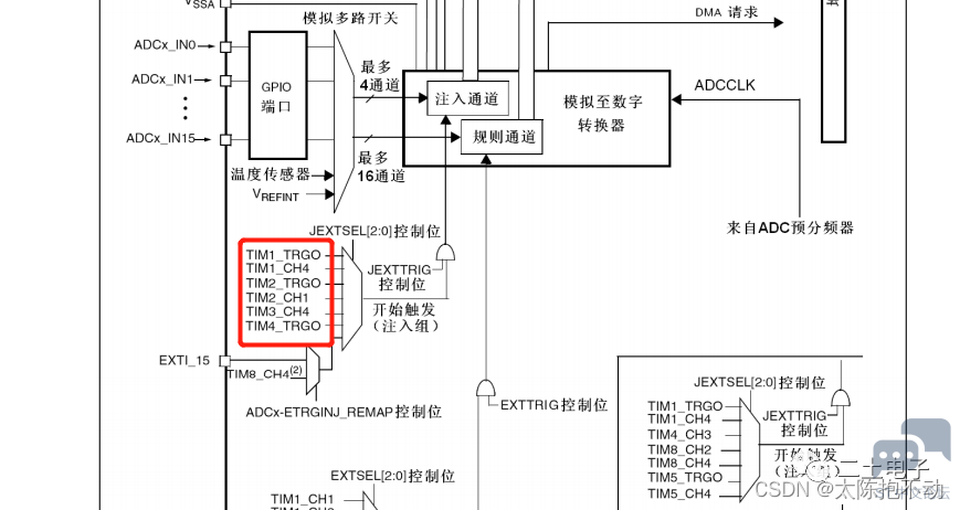

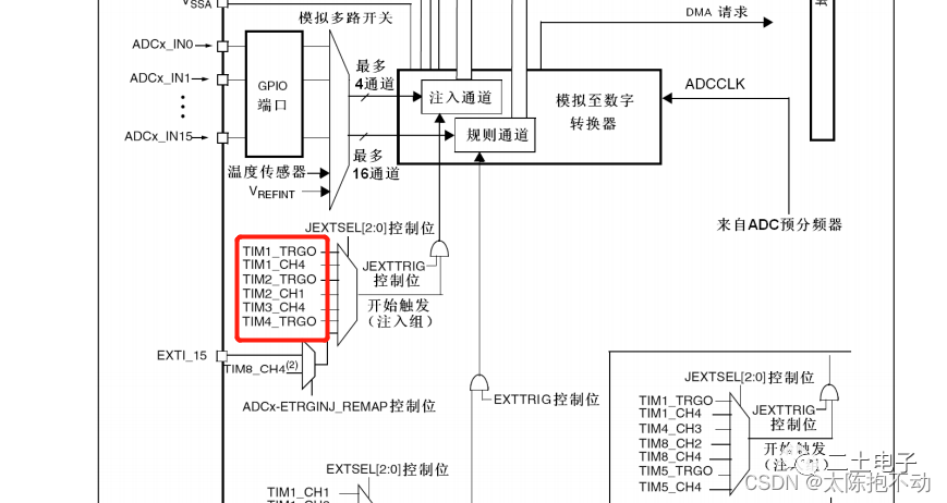

7 l5 M+ P1 T  o: j7 w七、拓展5 j( o7 X& s& K  @& k. p! x: `
7.1 定时器触发ADC采集
3 A, T3 E& |( V0 j
根据中文参考手册介绍,ADC可以通过定时器触发AD转换(只有PWM的上升沿可以触发AD转换)。触发方式有以下几种; E8 H4 k. {8 [% ~. ?1 Z+ J5 J/ E+ J/ g; H
• TIM1_CH1 :定时器 1 的通道 1 的 PWM 触发
+ d# F) M8 J! z8 B9 h* `# P" K• TIM1_CH2 : 定时器 2 的通道 2 的 PWM 触发
2 Q" N0 s+ c5 \* u' I• TIM1_CH3: 定时器 1 的通道 3 的 PWM 触发
: Q6 v& N$ W6 B8 g- \8 J  r• TIM2_CH2 : 定时器 2 的通道 2 的 PWM 触发
1 B1 Y6 {0 q1 @8 y! O; \• TIM3_TRGO: 定时器 3 触发& Y( A1 ^; _! N: O/ ]( t9 }
• TIM4_CH4 : 定时器 4 的通道 4 的 PWM 触发; e! Y! @9 N. Z/ Y) Q
% }$ K" s: H$ k( R3 k
3 j9 ]: e0 v( j) [" H8 U
" ~6 o2 b# w# ?# u0 V
ADC外部触发方式
* u5 W) {- g+ I5 X9 Z
9 D/ W/ S! j& i# K6 T: e! s
4 j  c% C' Y- [& V4 Q
这里以TIM4的通道4触发ADC采集为例,给出程序配置。' |9 v0 V# f$ K' O7 B' p5 m

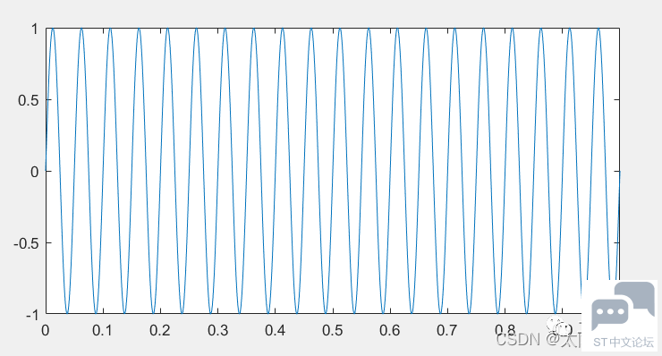

7.2 ADC采集交流信号: M* L& A1 a" q) C6 w
ADC能够采集的电压范围是0~3.3V,也就是说负电压无法采集。比如,需要采集下图中的一个交流信号
3 L5 S2 [5 ?! W" a) B, W7 U! M) d
& Z) U$ J- R, r' z$ Z6 P5 U+ w
' J, w- g, n/ @% R8 B% {0 c. Q3 V
交流信号图
) }9 g; Z/ M5 X. v' K$ b
# q  u3 I) |3 S9 e6 X
, s7 A! Y! I1 S- ?4 P3 I$ M+ X
其位于0以下的部分是无法采集的。因此,在利用STM32采集交流信号时,在交流信号输入ADC引脚前,给交流信号增加一个直流偏置,将交流信号的最低点抬升到0以上,之后再输入ADC引脚。1 A1 D. x7 t) B( M5 W; N
0 b, D" F' e0 `+ X0 \8 f
! w2 ]1 w8 C' H
