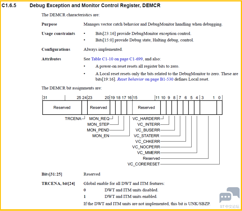

/ {: Z: _2 ?- P' p1 P- m在 ARMv7-M 架构中有个 DEMCR 寄存器,这个寄存器可以控制 DWT 的使能。在power-on reset 后这个寄存器所有位的值都为 0。而当 bit[24]为 0 时,DWT 和 ITM 模块都是 disabled 的。所以为了启用 DWT 模块,必须将 DEMCR 的 bit[24]置为 1。如图 1 所示:
9 k2 a7 ?% F7 X$ K: b
6 o3 v8 b" B5 R
0 U) R1 O& T7 A' ^! W
图1.DEMCR 寄存器

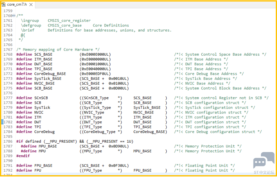

在 CMSIS 文件中已经提供了相关寄存器的宏定义(例如在“core_cm7.h”文件中包提供了 DWT 和 DEMCR 的宏定义),我们可以使用这些宏定义方便的进行配置,如图 2所示:: c% P$ Q7 [7 K# ?' y* }: c' P; L
7 y9 c5 @4 S. D: ~* q
5 O, ~" M& D! u
图2.core_cm7.h 文件

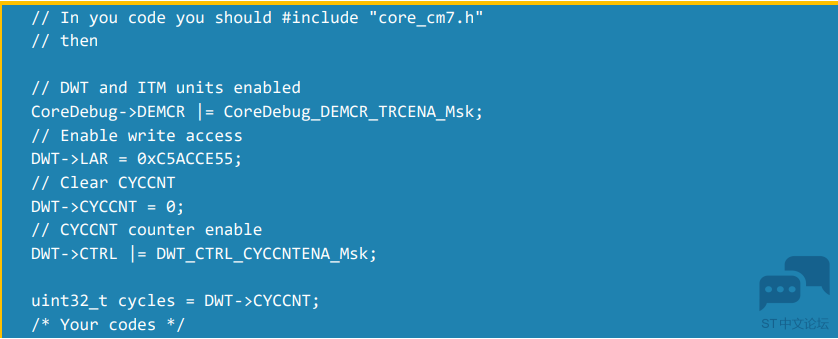

示例(如下):使用 DWT 测量代码执行所用的时钟 cycle 数。$ l- E- |3 ~0 V# v
) W& [  Y# J" I: I+ t0 ]9 k
  a% T1 E9 e  `
: j2 C. k3 Q2 B( f; I5 L
) s6 a' A7 Q8 a- d1 e/ s
. M; Y1 H( c0 t6 L5 k* Z
% S. r! L; J! h! p
9 Z8 x7 L% Z1 ?1 Q3 y
