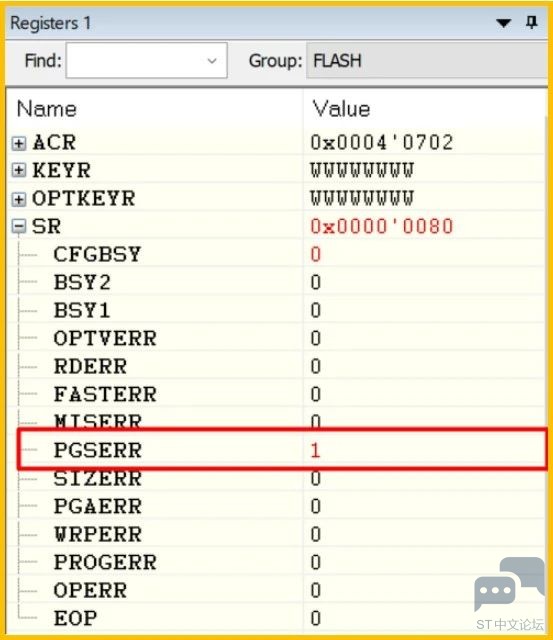

客户项目中使用的 MCU 型号是 STM32G0B1, 他们反馈在代码中尝试擦除并编程 FLASH时, 发现 FLASH 的状态寄存器显示编程错误(如图 1 所示). 问题是当前代码还没有开始擦除和编程, 怎么就有了编程错误标志了呢 ? 如果不将此错误标志清除, 后续的编程操作无法继续.客户对于每次想要操作 FLASH 之前这个清除动作既感觉多余也感觉别扭, 且还不得不做, 且做了也不知对整个产品的稳定性会有什么样的影响 ?, k9 Y& ]1 m% ~) [3 Y

图1.Flash 编程错误标志

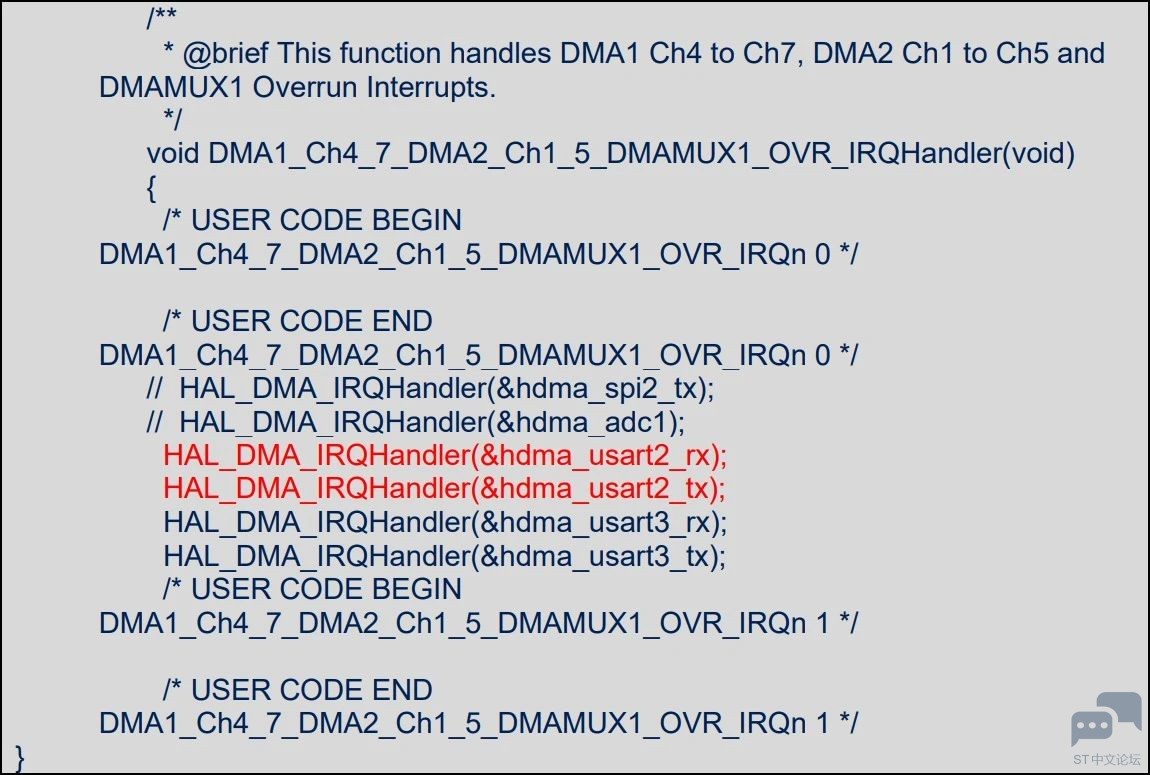

# c& b: N3 q# K: O$ ^原来客户的工程中有用到两个串口, 串口 2 和串口 3, 都是使用的 DMA 模式。客户不同的软件人员负责不同的模块, 最终在整合代码时, 串口 2 并没有使用, 所以串口 2 对应的初始化代码是删除掉的, 但由于串口 2 和串口 3 的 DMA 中断是共用一条中断线, 是相同的中断入口, 在中断处理时,串口 2 的 DMA 处理函数和串口 3 的处理函数都会一起处理. 问题就出在串口 2 的 DMA 中断处理并没有移除 。如 stm32g0xx_it.c 文件 :) ?$ G/ \# \" {1 Z2 X; E8 i
" c! Z. l9 M2 K* k1 d: E1 T
4 x0 a( O. X3 m- A+ [
. ?2 y, ?' y0 Q$ `* R" k0 ]. @: y, X

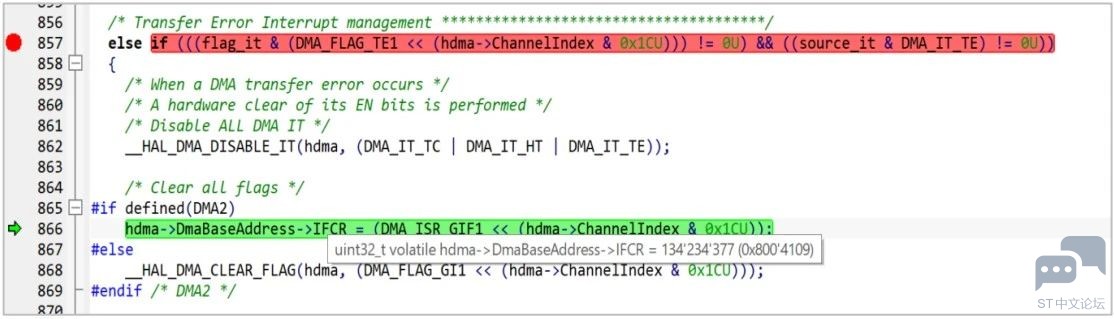

如上图,DMA 的通道 4~7 以及 DAM2 的通道 1~5 都是共用一个中断入口的。在这个中断处理函数内, 串口 2 并没有使用到, 但其对应处理代码由于疏忽仍然保留了下来。句柄hdma_usart2_rx, 和 hdma_usart2_tx 内的数据成员很多都是不定内容或为 0. 当代码运行到函数内部, 如下图所示出问题的代码行:' S+ \+ a: F7 O% U1 n7 K* G
5 c2 U1 K0 y, M! \$ l+ q
; l3 t. r  i: r; w8 y
2 s9 V( E' ^6 R" _. m" S2 q' c, ]5 D7 |如上面代码所示, 代码运行到上图 866 行代码 hdma->DmaBaseAddress->IFCR = (DMA_ISR_GIF1 << (hdma->ChannelIndex & 0x1CU));时, 实际上是给错误地址 0x0800 4109 赋值了, 此地址是内部 FLASH 地址, 这样相当于直接写 FLASH, 肯定会出错, 这也是为什么FLASH->SR.PGSERR 置位的原因. 我们都知道, 写内部 FLASH, 必须先擦除, 才可以写入, 而且写也是调用对应的 HAL API 函数, 且还需要先写 key 解锁 FLASH 等操作, 有一套写操作流程. 并不是直接用赋值语句, 这样操作出现问题一点也不奇怪。2 {) k9 m% }% s9 g, {3 P( H: n1 Z  G
+ z* d1 N4 G: z& C
当在中断中将串口 2 的 DMA 对应处理函数移除掉后功能就恢复正常, 这也佐证了结论的准确性。 ' t! A" B, ~8 f" v; u
- H; k+ ?$ u0 I8 S! k$ Y1 ]另外, 客户反映, 这个最小化工程, 相同的代码, 使用 IAR 时测试会出错, 但使用 KEIL 时并没有出错. 这个很奇怪. 这就引出的另外一个问题. 相同代码, 不同编译器运行结果不一致的问题。于是继续找原因, 对比 IAR 和 KEIL 的调试情况, 发现当代码运行到图 2 中 857 行代码 if 语句时其判断结果不相同. IAR 调试环境会进入到 if 语句内容, 从而导致错误的给内部 FLASH 地址赋值, 进行导致问题. 而 KEIL 调试环境并没有进入到 if 语句内部, 因此并没有触发问题. 那么为什么if 语句的判断结果不一样呢?

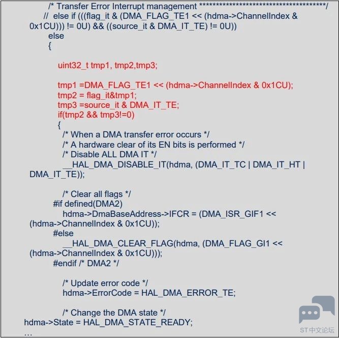

为了方便并避免不同编译器对长语句的执行顺序的差异, 将这个 if 长语句拆开:
" j2 ?2 _/ ^& h, u2 K0 `& ~( |+ S" ~4 u, ?( w2 m
, s  V7 c) X* l
2 v5 ?; x: h* ~

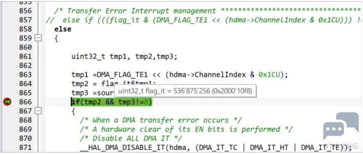

如上红色代码, 用它替换原来的 if 判断语句. 结果发现 tmp1 在 IAR 和 KEIL 两个编译器环境中的值是一样的, 但是 tmp2 的值却不一样, 正是由于 tmp2 值的不一样, 导致 if 语句的最终判断结果不同。进一步发现, tmp2 的值主要是由于 flag_it 的值在两种编译器环境不一样所致。
+ K5 W2 H: D2 ^1 H
* d1 s- b2 u9 c' f" i- M7 b
1 @7 Q1 A) q- z* W' x  w, `
9 _- Q! n( [" J) t
如上 IAR 编译器环境, flag_it 的值为 0x2000 10f8。% h7 t  V) b9 Y: H9 W: X, _$ K

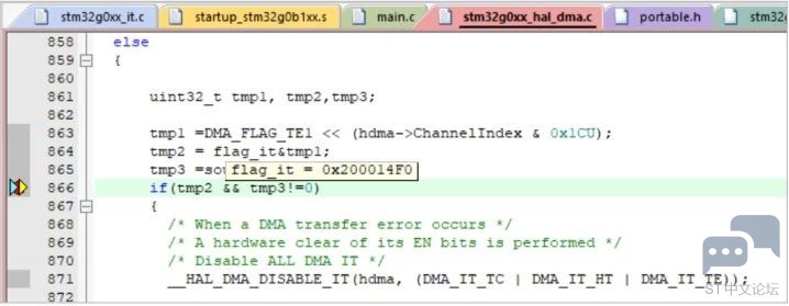

3 u2 ]  Y$ X/ J6 L  R; ~如上 KEIL 编译器环境, flag_it 的值却是 0x2000 14F0。

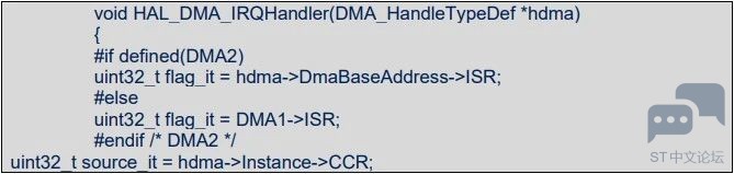

那么 flag_it 的值又是如何来的呢? 从如下代码:
+ L3 Q9 w$ H6 ~0 G' O$ J
- }5 O% ~& a! m$ a
8 g7 o. V1 q8 N' ?- _4 l
+ O2 G( y  h; G% |" {6 K

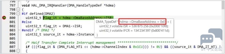

如上所示, flag_it 的值来自 hdma->DmaBaseAddress->ISR, 原来是 DMA 相关 ISR 寄存器的值, 但实际调试如下:
, a- A+ t* y7 ^; ]' m. i# u7 H9 K& |: w1 E0 f* {, d: k" \2 B
; ]5 |7 w4 y: N# L; n
4 u4 g! d: M1 S3 O# N2 ^如上 IAR 调试环境下, 出错时, hdma->DmaBaseAddress 实际指向的是地址 0, 其成员 ISR为其第一个成员, 实际也就是地址 0 上的数据. 我们都知道, 在默认情况下, MCU 的地址 0 默认是映射到内部 FLASH 的首地址 0x0800 0000 上的, 而此地址一般保存的是栈顶.。也就是说, IAR 编译环境下, 地址 0 指向栈顶地址 0x2000 10f8。

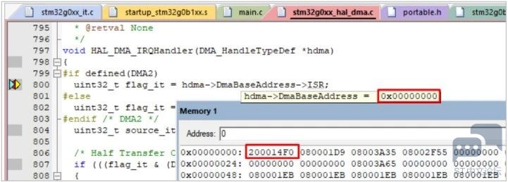

对应地, 在 KEIL 调试环境下:
7 u  B# H& T* h9 F3 K* q! Y. z- k' N& b9 `" ^) R2 C  r
& A7 b" z9 V* o2 \! P
  U, F) J4 Z  E4 p
如上 KEIL 调试环境, hdma->DmaBaseAddress 同样地实际指向的是地址 0, 而地址 0 的上对应的数据为栈顶地址: 0x2000 14F0。
! a# q  E3 D1 Z: x2 L
7 v  f6 k6 i, Y3 w% I
也就是说, 在不同的 编译器 IAR 和 KEIL 环境下, 地址 0 指向栈顶地址是未必相同的, 进而导致两种编译环境下运行相同的代码结果不一样。   F& B/ {: E' }" e
