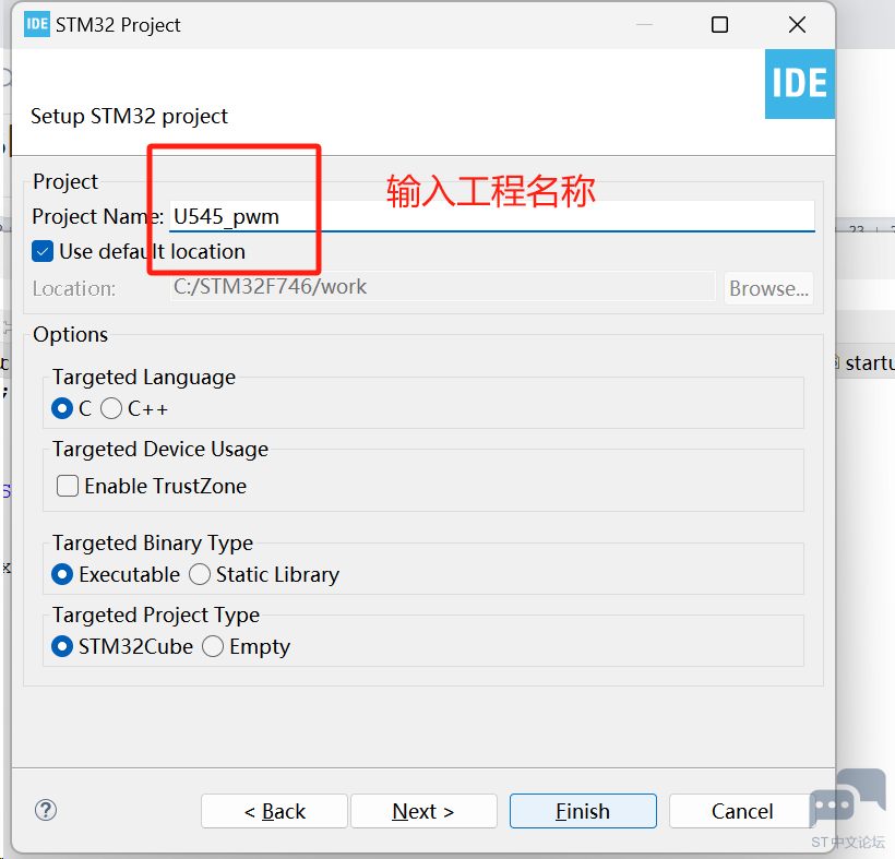

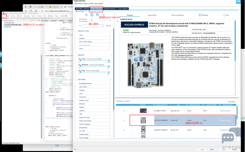

2、新建stm32Project工程
3、输入工程名称

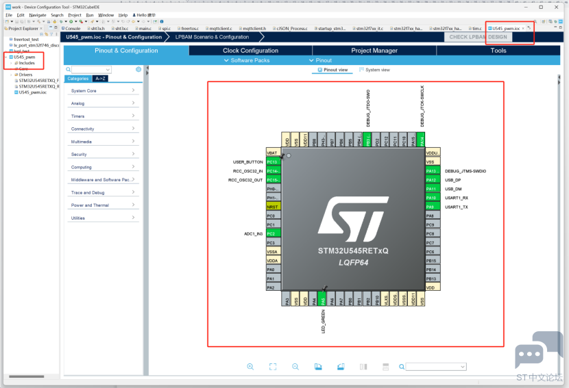

生成工程后,如下图所示:

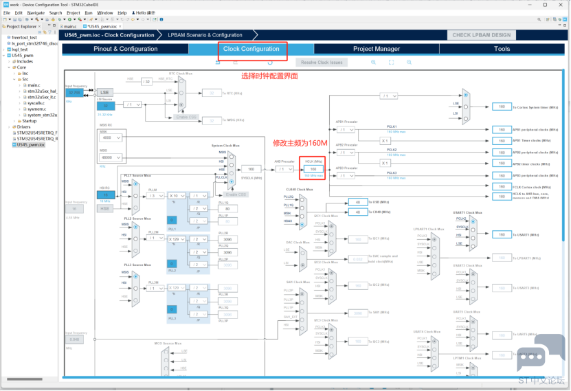

4、打开时钟配置界面,修改时钟主频为160M。

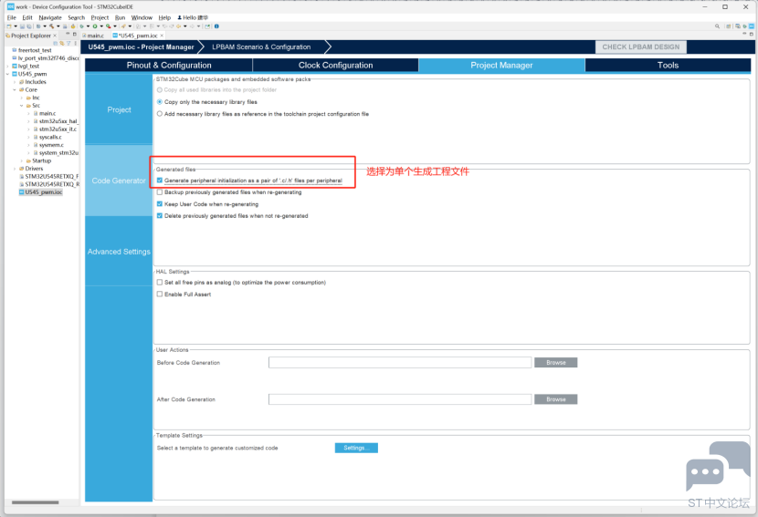

5、选择工程管理,生成以单个生成工程文件:
6、按ALT+K生成工程文件。

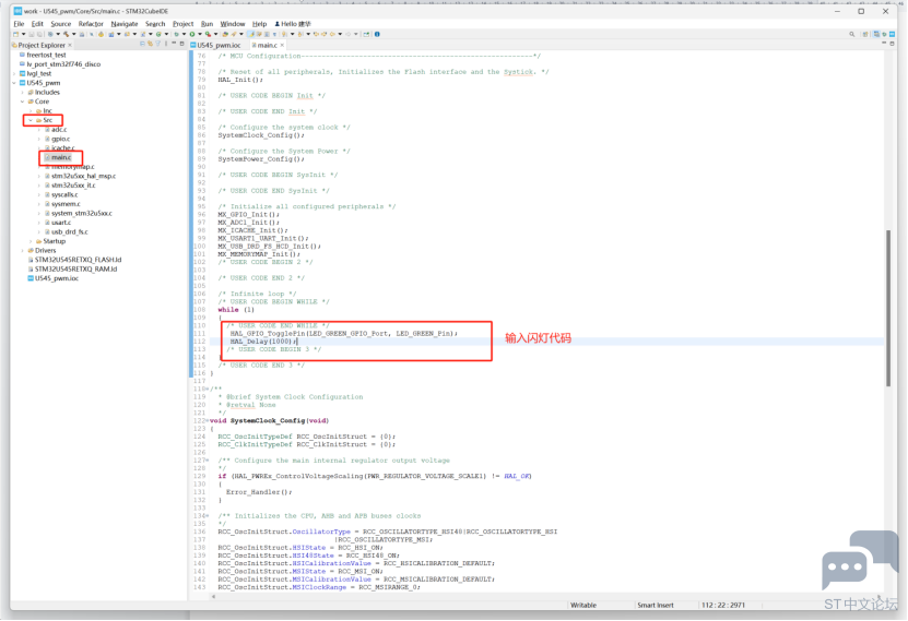

7、打开main.c,在下面的程序中输入板载LED灯的闪灯代码:

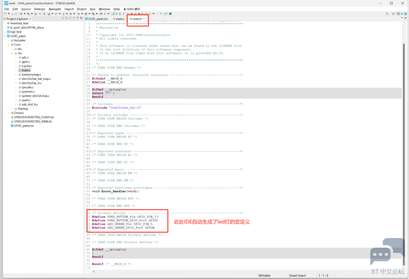

注:在stm32cubeide中自动生成了板载led灯的宏定义代码:

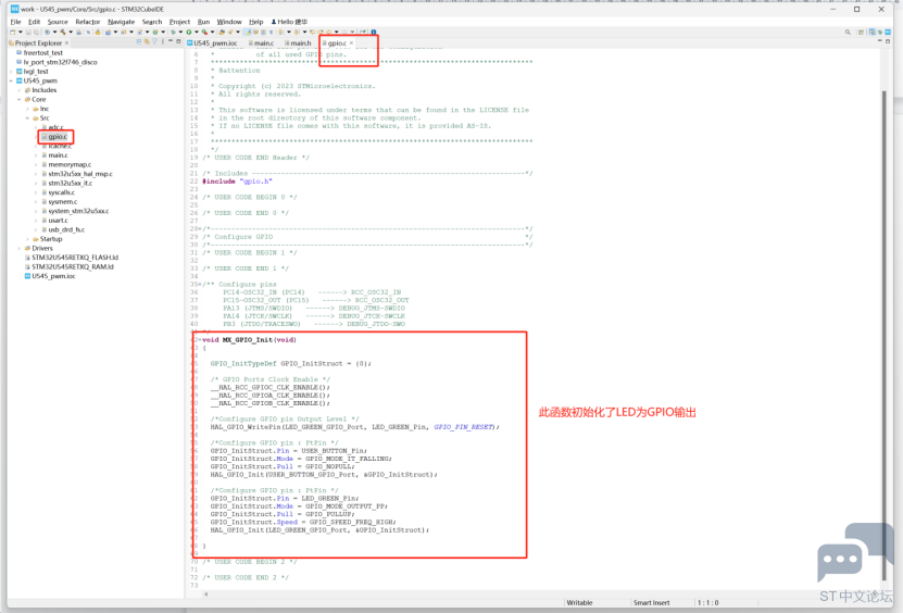

并在gpio.c中初始化了板载的LED灯。

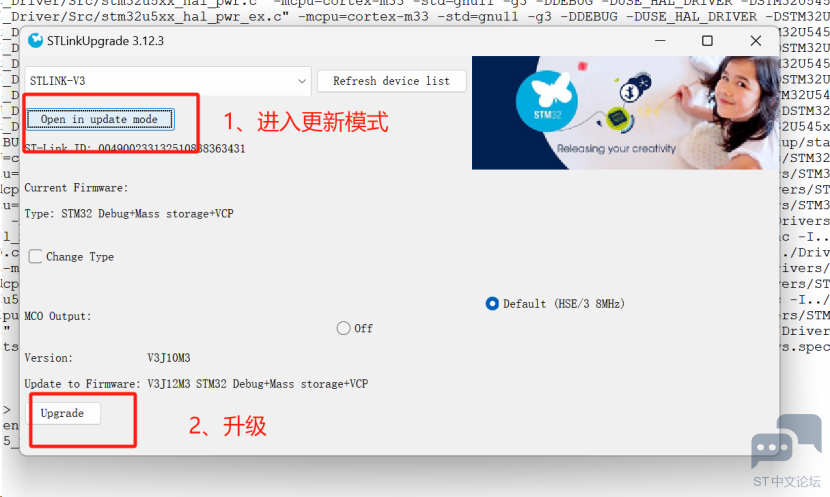

6、编译,下载,第一次按运行,会弹出升级st-link的对话框,按下面操作:
7、下载好后,我们就可以看到板载的LED灯在闪烁了。

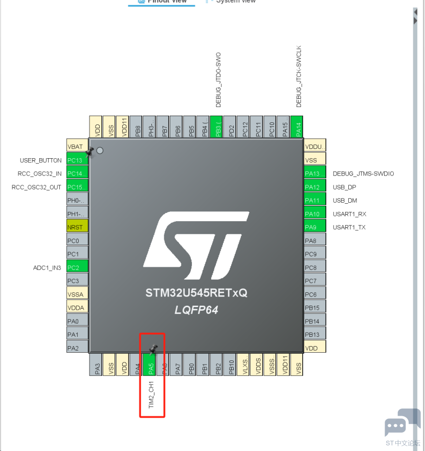

1、IO选择,经查看开发板的原理图,我们得知板载的LED2是由PA5来连接的
2、打开图形配置工具,我们修改PA5为定时器输出:

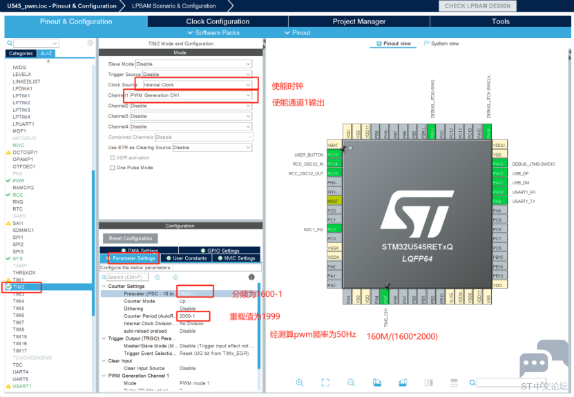

3、打开TIM2的配置界面:
我们配置分频系数为1600-1,重载值为2000,所以经频率计算,PWM输出频率为50Hz。配置好后生成工程。
