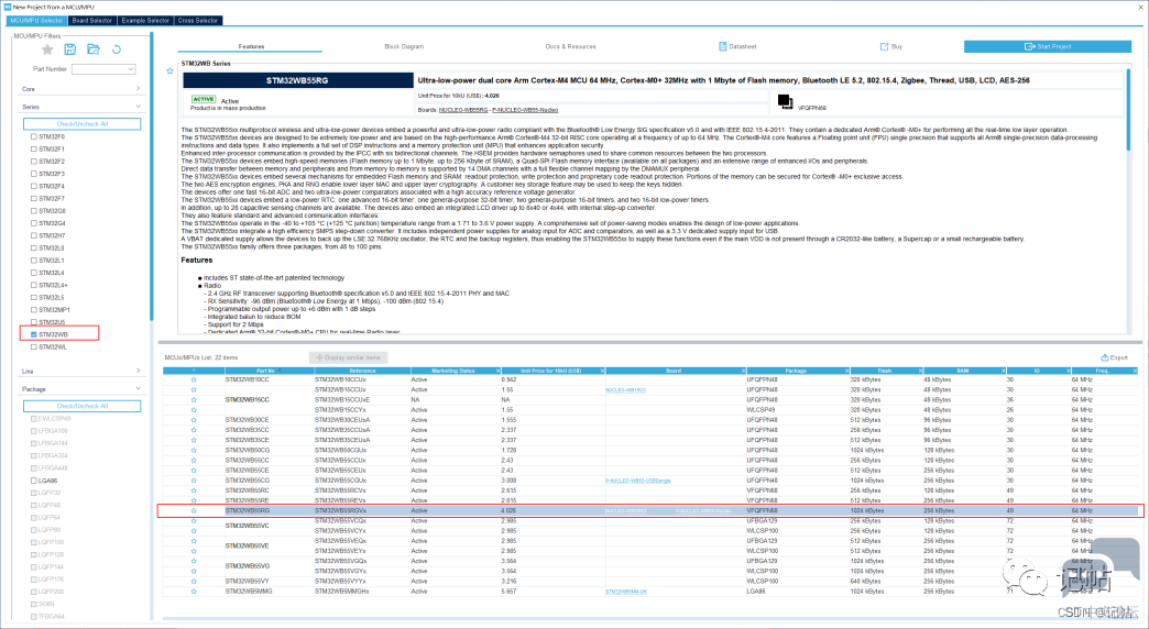

选择芯片型号 8 }8 ?: `& M9 X. o6 Y) G

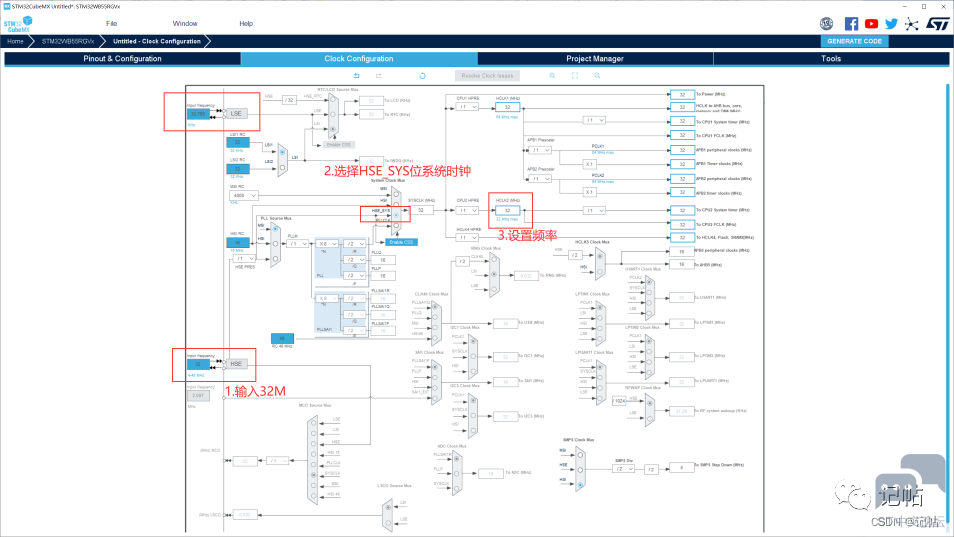

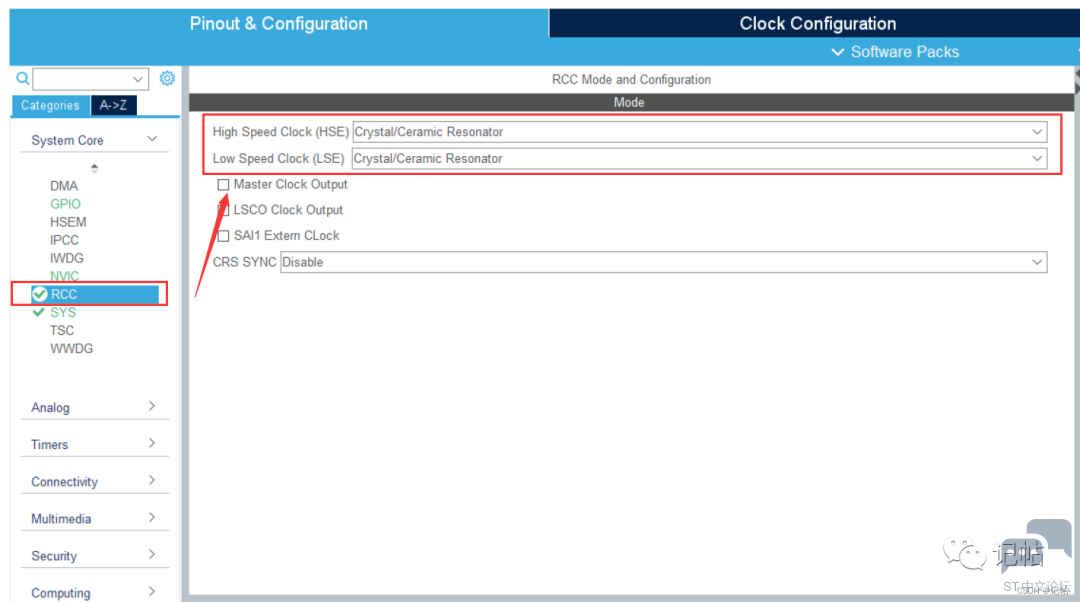

配置时钟源 4 f& _  \+ A6 D& P" S0 S9 @
HSE与LSE分别为外部高速时钟和低速时钟,在本文中使用外置的时钟源,故都选择Crystal/Ceramic Resonator选项,如下所示:" d3 L* [: I0 I0 l/ V

配置时钟树

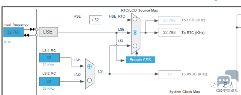

RTC时钟配置

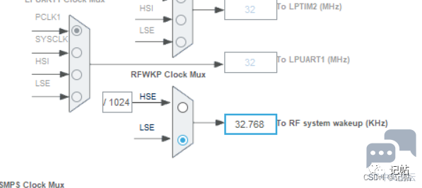

, s% _6 `+ `7 m! w3 WRFWKP时钟配置

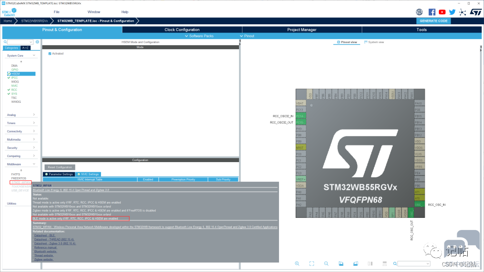

1 J/ v2 g0 e( n+ X- S$ y' @  j" R查看开启STM32_WPAN条件
/ P" X( x% A5 z3 f可以看到,需要开启RF、RTC、RCC、IPCC、HSEM。
- \  s  p( y7 q3 k" ?5 O3 ?  C7 W; \! E1 t5 y

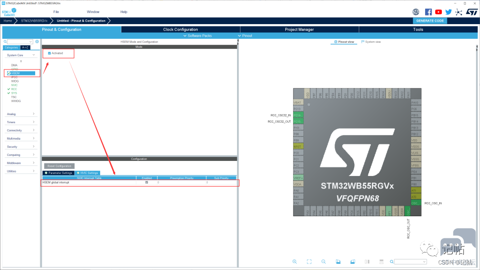

* E8 H7 f4 V, |. m2 n# o0 B" m配置HSEM 7 i- X( {, e' z, u! B3 g2 Z% k
硬件信号量(HSEM)模块用于管理多个进程之间共享的访问权限和资源同步。
7 e3 k. J& \2 z, t$ n1 \开启HSEM如下。
& t) G( O9 t) p! l, T2 T+ ~" p" e0 X# A$ j2 Q* C7 |; b6 l. E
微信图片_20231116144750.png , d1 `; T7 K9 z& [- I: C  X% g! K9 Q

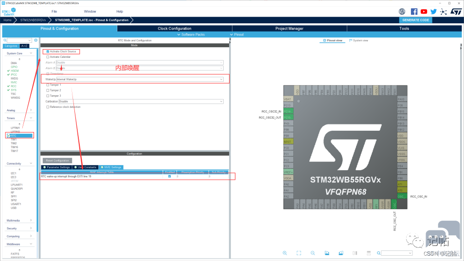

配置RTC
* T) n. v: H( |9 p2 b! C& Z
& ?; [: t$ m' j
微信图片_20231116144743.png ' }! H3 \  @. t6 Q$ I7 a

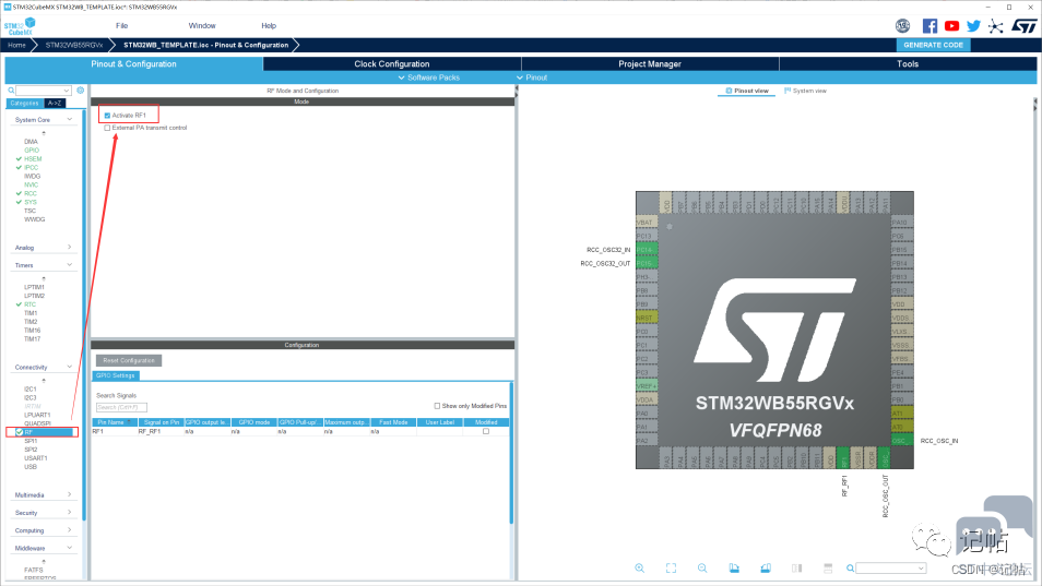

启动RF 7 `* U& M* Y, \5 `
- X4 `8 G6 Z4 D+ k4 o" i
微信图片_20231116144740.png 3 v0 n8 {  \4 \8 w

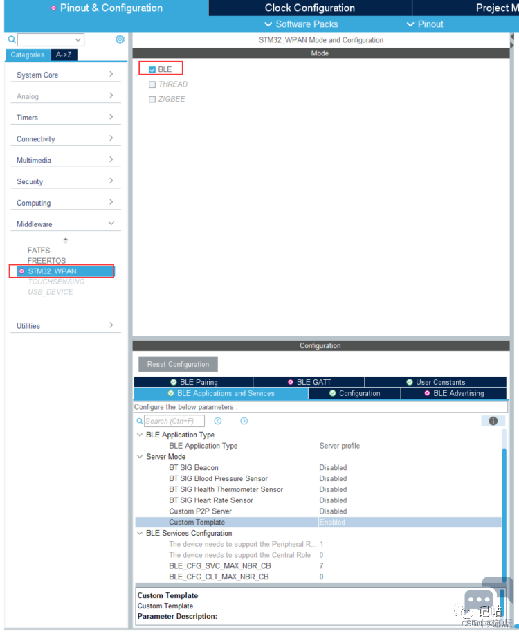

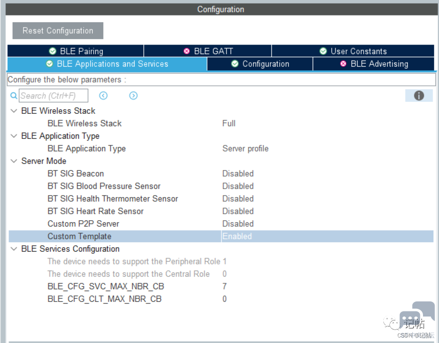

开启蓝牙
8 Q2 T* m9 a! c, y
+ D, E  B# w1 e2 {7 D& f
- j- F! z5 B* U. z
* @$ {$ J: X; L. W% p& y8 Y配置为自定义模板。
( g7 a9 J5 I! ~* K

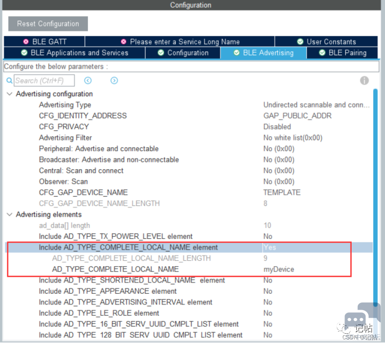

4 q9 X! _# L  f3 V; ~6 s命名设备名
% a% p# F9 B! \; `+ e6 J( L8 U% {% |2 r* `# F1 V* X* \/ o
微信图片_20231116144723.png   B& r* t; a2 B) O/ n: C- ~

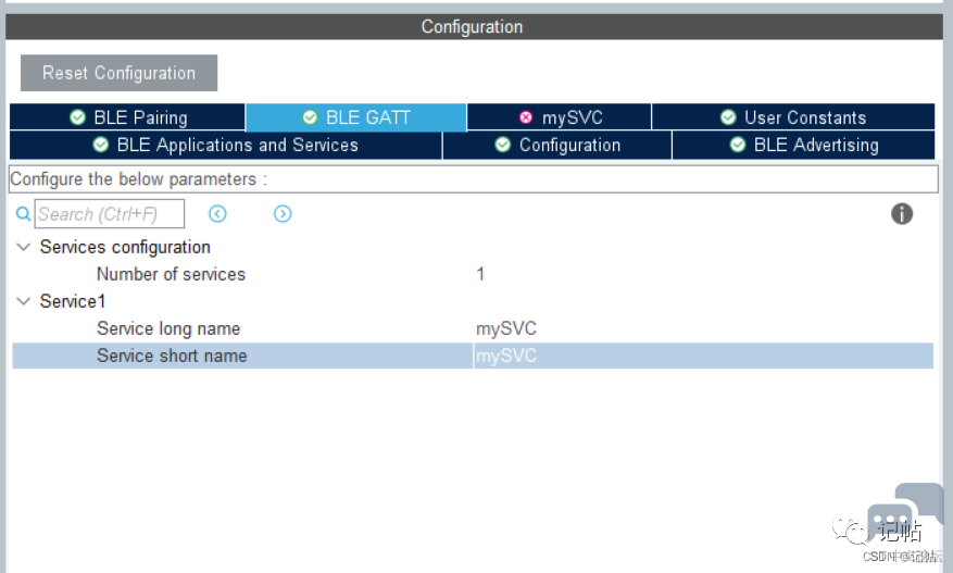

; r  `' ^& {, D/ l3 `% H配置BLE GATT; ?' x" b( x0 I# g- ]( f
  }$ O2 o" z& D" s, `
微信图片_20231116144718.png 1 ?* V" |2 U+ ?+ u% y" X' W
& v/ B/ G/ [$ W' }* [7 a

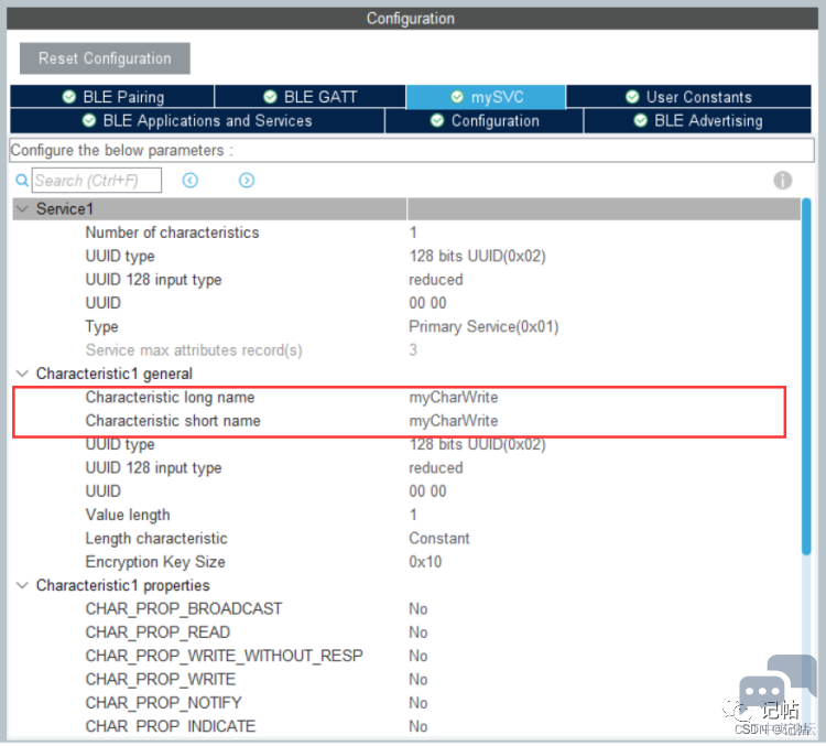

配置SVC+ n' q# y9 G0 V' I
6 p$ O. `7 \( ]6 R- K  f# ^

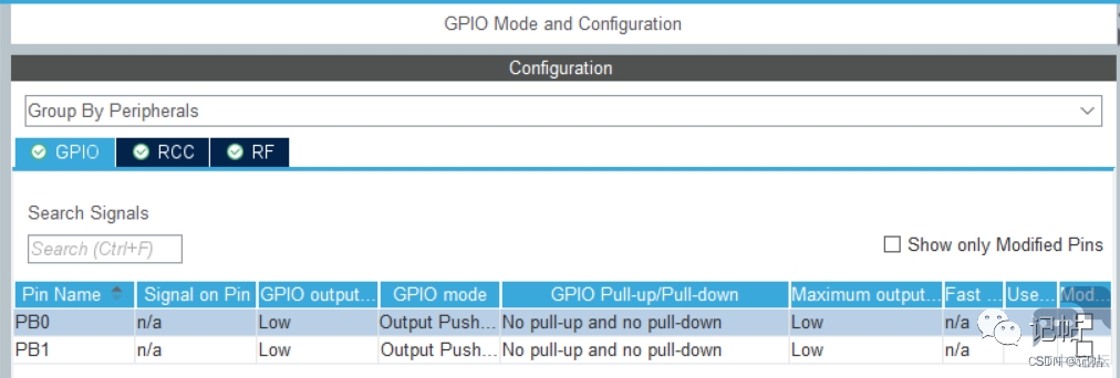

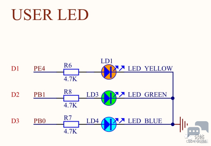

LED配置
" V" M. f$ A) T) F查看原理图可以得知PB0为蓝色LED,PB1为绿色LED。
; [- w% g1 ^" {0 C8 f) W' B2 \' D3 @6 n
  d6 U7 ?% ~% {5 s  ~6 j  U) Y- k
! z7 D9 r8 ]' D% V# U6 V
配置PB0、PB1为输出IO。: \, y- ]; ^4 [# l- c" s5 Z& }! {

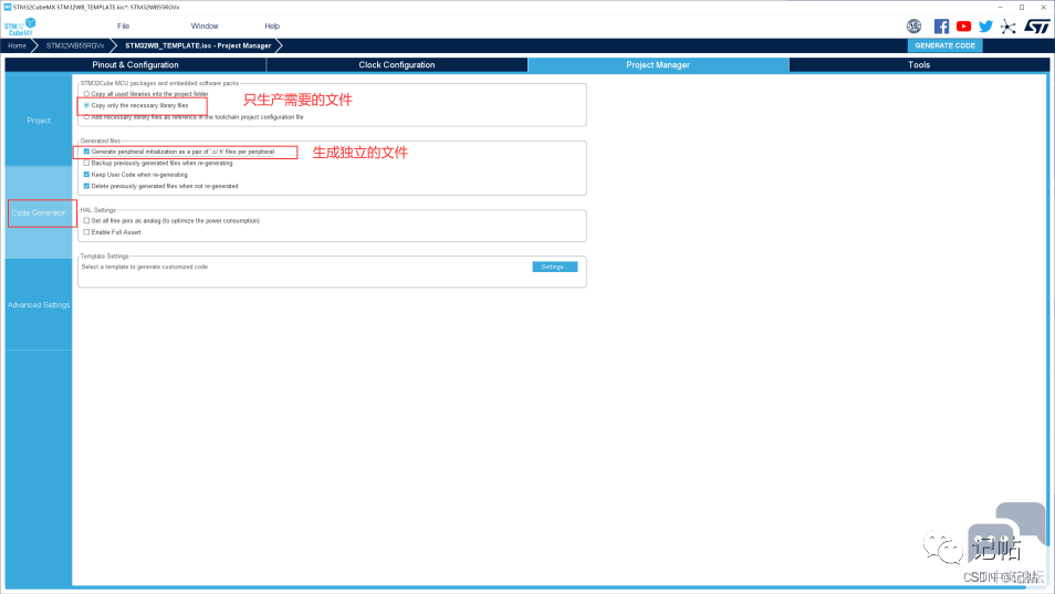

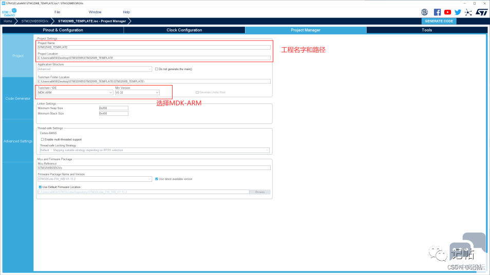

设置工程信息
& s- m3 {/ G; w7 m
* U* k$ M! w7 |/ j" [8 O( I- n/ b2 E
4 d1 N+ I8 l! }' I+ I; f' P* v
" {; e, t3 Y9 X/ V. F" k0 E工程文件设置 . q, H; ^7 a$ e2 M
9 U. e* i5 z1 b+ B. N' \

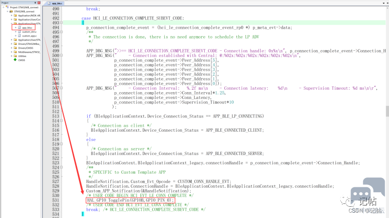

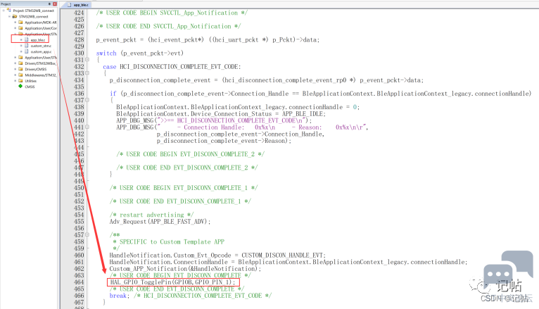

SVCCTL_App_Notification ! z" N9 V5 {7 r- R/ f2 p) _3 q
SVCCTL_App_Notification函数是一个蓝牙事件处理器,用于响应和处理STM32WB BLE堆栈中发生的各种事件。7 H* t1 _" ^5 s0 d  f1 p9 k# s1 X
) U* @# ]$ I+ \- \, \) G3 E. Q事件处理的主要内容:
: U4 S& ?! J) w3 I4 j; N1.断开连接事件 (HCI_DISCONNECTION_COMPLETE_EVT_CODE): C9 s4 @' X* S$ C: C0 k
2.元事件 (HCI_LE_META_EVT_CODE)* l5 ]6 x2 H& h% {: m
3.这部分处理了几个子事件,如HCI_LE_CONNECTION_UPDATE_COMPLETE_SUBEVT_CODE(连接更新完成)和HCI_LE_CONNECTION_COMPLETE_SUBEVT_CODE(新的连接建立完成)。6 W5 G2 G2 `+ O7 K; l
4.厂商特定调试事件 (HCI_VENDOR_SPECIFIC_DEBUG_EVT_CODE)
6 Q; D- I  i8 Q! C. B; N“在HCI_LE_CONNECTION_COMPLETE_SUBEVT_CODE事件中,我们能够判断Bluetooth Low Energy(BLE)设备是否已成功建立了一个新的连接。相反,在HCI_DISCONNECTION_COMPLETE_EVT_CODE事件里,我们可以确认是否一个已存在的连接已经被断开。这两个事件为我们提供了监控BLE连接状态的重要手段,从而使我们能够更好地管理设备的连接生命周期。”
: U0 a* G9 l  {* }* l5 e# A: n; e1 ?) h% k( _# c+ u$ T
  1.       /* USER CODE BEGIN EVT_DISCONN_COMPLETE */
    ( w0 ]9 h! {* Z) {
  2.       HAL_GPIO_TogglePin(GPIOB,GPIO_PIN_1);
    , J( [  W; }+ \
  3.       /* USER CODE END EVT_DISCONN_COMPLETE */
: L  D2 T- i# i 微信图片_20231116144633.png 5 N: z7 X  `0 S
( E9 v3 z' T$ G: ~' D3 b# K3 G, r
( T* e- w1 s$ o  u1 ^! x' J" H, J
在HCI_DISCONNECTION_COMPLETE_EVT_CODE中添加一个IO翻转函数。
1 ]# g" x5 X/ E( c6 N1 O" Y
2 ]; H0 _- t9 b# } 微信图片_20231116144629.png ' T' J2 R2 z, O

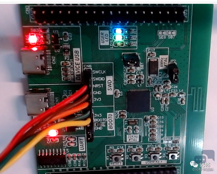

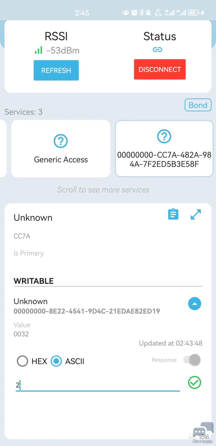

9 N- u/ t6 Q- F9 m2 j% t结果演示
. x1 i) ?( {" F2 o/ ?0 I1 n5 m通过手机和STM32WB建立连接和断开连接可以查看到IO扣电平变化。# k% d2 F4 a# N/ b  _
