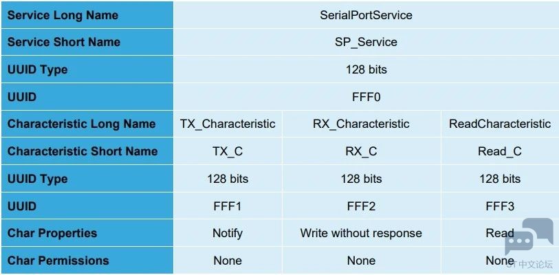

03服务和特征配置+ ~" C7 I  J' a# e5 D7 t1 j! a
该 GATT 服务器公开了一个定制化的服务(SerialPortService)并包含三个特征:" P' F6 O7 v! _' e3 x; x
⚫ 特征 1 具有 Notify 属性,可发送数据给手机
) v0 w' K, P3 [: v+ E ⚫ 特征 2 具有 Write without response 属性,可接收手机的数据 ( b' [8 \+ O6 y" ^2 C7 {% H3 O2 i' e
⚫ 特征 3 具有 Read 属性,可接受手机的读请求并发送响应数据包' F: V3 W- S# @$ H+ G. X' E5 u& U
6 V+ D; {( H; s8 w. O; j服务器的服务和特征配置列举如下 :2 `7 h3 n) o7 U
, b6 w  d8 E% b( }) G* L/ _
6 ]. m( Z$ ]' v3 Q) e" L
表1. 服务和特征配置

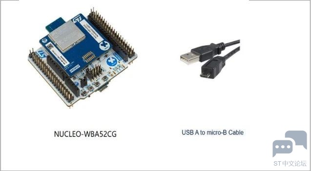

4.2. 硬件工具
: s/ H* G1 u* J6 q. `' f% a还需要一个 STM32WBA Nucleo 板和一个 micro-B 到 Type-A USB 电缆。' Z- c( u. R- m
/ _5 {3 w/ R4 Y. K+ p
7 H  X9 _& ~- t/ M. E+ F8 r
图2.硬件工具

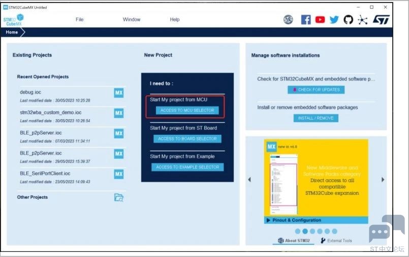

05NUCLEO-WBA52CG 的 CubeMX 初始化
& T) @; W& R1 O+ z) ?5.1. CubeMX 初始化
2 k* k' D% s) b! ~9 f( U; V7 S% N打开 CubeMX 软件及 MCU 选择器,打开的过程可能会进行数据库更新,耐心等待更新完成即可。另外,确保 CubeMX 是 6.8.0 以上版本,否则将找不到 STM32WBA 系列芯片。; |# ^9 s$ L" Z7 {+ @) O
! _- b) B0 m% T' d2 I
( _! m7 L; h# m& c7 ~. N3 d6 A
图3.芯片开始一个工程配置

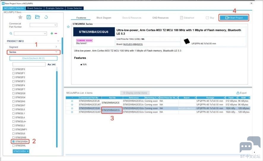

) b# s0 H& W5 S2 o进入 MCU 选择器页面后,按照下图的步骤选中我们需要的开发板。' k( e. b+ m! u$ l
, M5 R, o2 |' [& F. ?8 B  x' O
5 N2 H) z5 L  h  y4 A" i8 e
图4.选择对应的芯片型号
+ L) D  x. U  q% c
8 b. R' M3 ~0 L9 ]/ ^- W! L0 F) B! U. @  _4 F% N) o
1.选择系列分类
$ s# i1 B( ^3 v  y2.选择 STM32WBA 系列/ a. B4 K% U) S$ z" z' R( Y, S
3.选择对应的 STM32WBA 芯片型号% h3 A; H( m6 e! h- d1 J
4.选择 Start Project$ H: M5 y# |9 N/ ~6 X

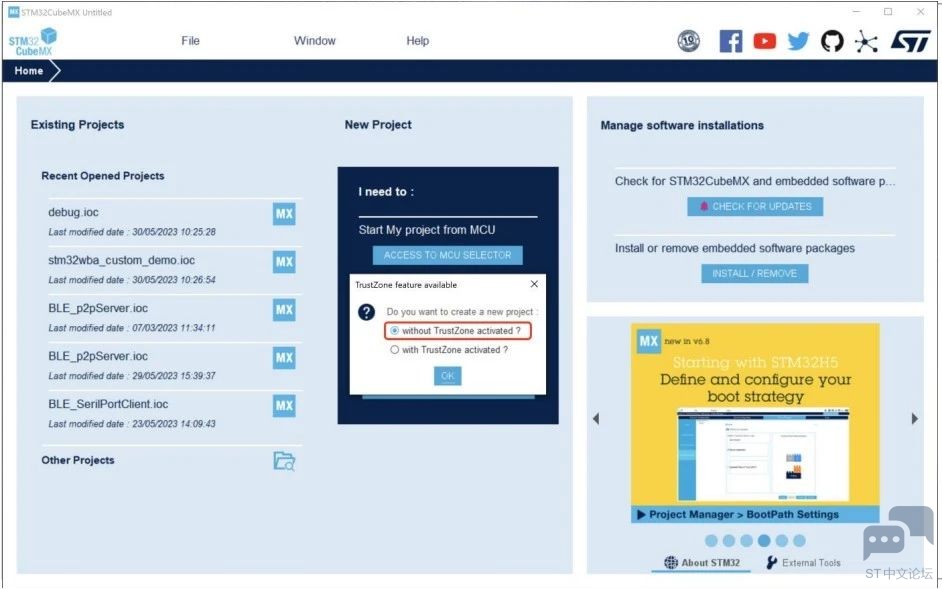

图5. 根据应用需求选择是否使能 TrustZone
0 g* I/ n, s+ }+ ~3 v- N
& ]: E& }9 |8 s8 [

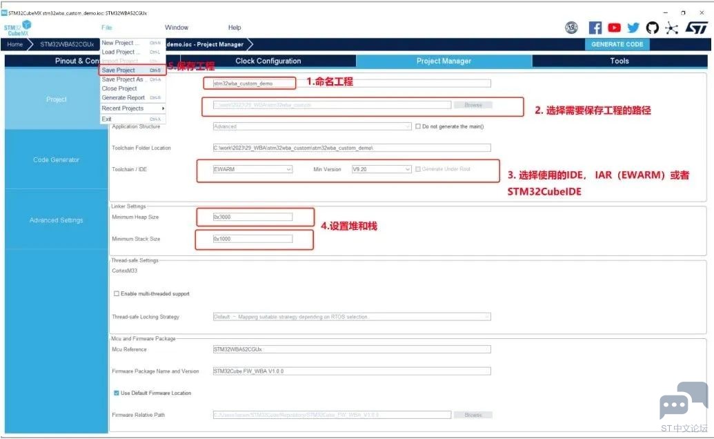

图6. 切换到“Project Manager”页,命名工程和选择工程保存路径和设置堆栈
3 R9 `* x0 p9 m; j) p, i
用户可以根据自己的应用需求对工程名称路径,IDE 类型以及堆和栈等进行设置,上图给了一个参考示例。配置完成后,选中 File > Save Project 以保存工程配置(保存为.ioc 文件)。" L* g1 F" c2 S! y- A& i

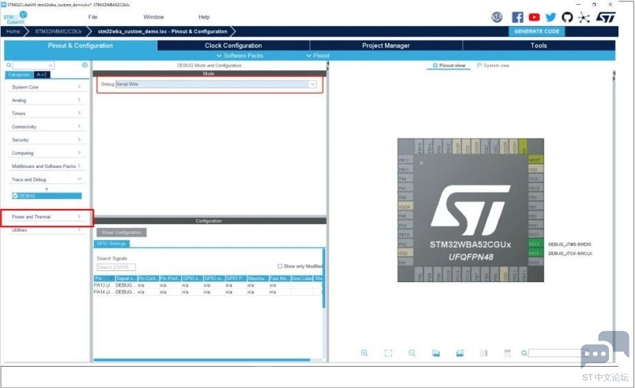

5.2.1. 切换到配置 SW 调试口
( W7 E7 f/ b4 E+ p
$ v$ G6 b# d' b8 h8 P% c. U
; N8 O9 Z& w1 Z% a
图7. 配置 SW 调试口

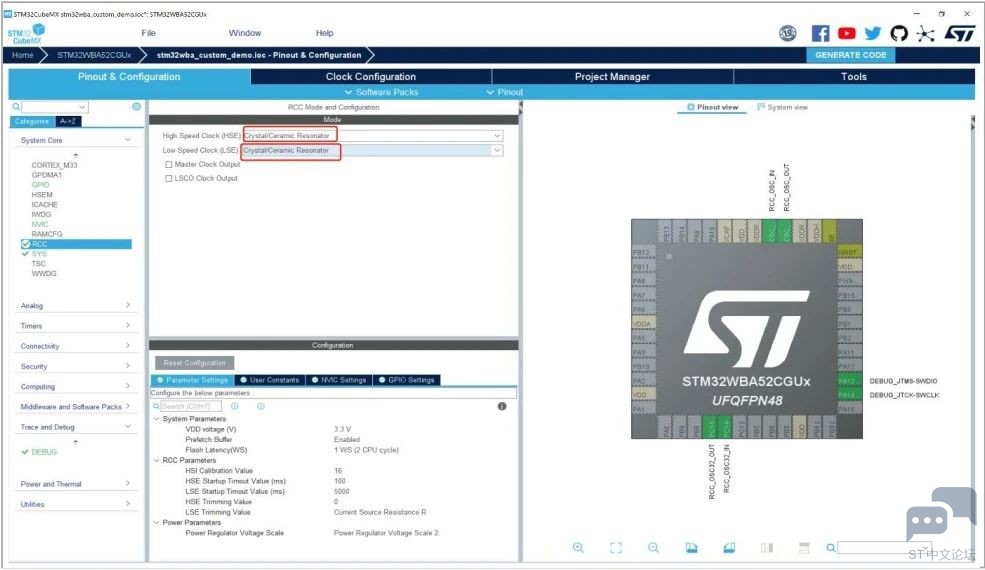

5.2.2. 配置基本 RCC
1 x, q9 Q9 \% x( ]5 _) V
+ M. z  v  O/ C4 B! C! _
2 s- w* @' d$ e$ ?" ^, a
图8. 配置 RCC

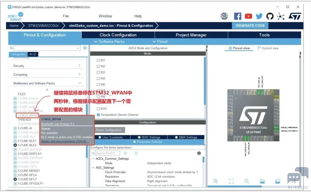

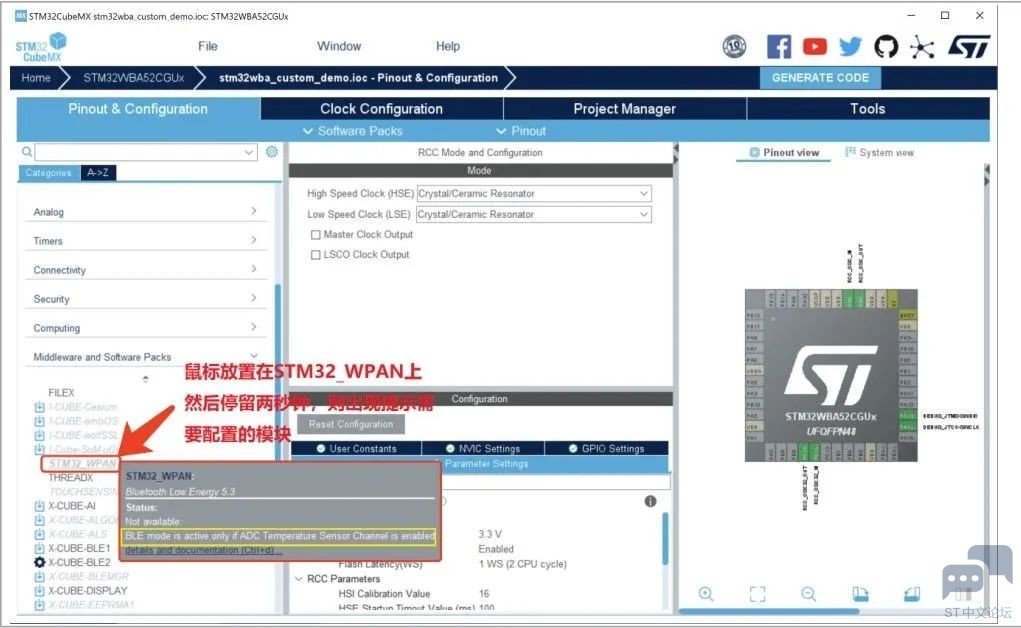

5.3. STM32_WPAN BLE 依赖的外设的配置
/ g2 W# A& y& I# K5 LSTM32WBA 的 STM32_WPAN(BLE)的依赖项比较多。在配置的时候,我们无需死记需要配置的项目,可以将鼠标移到 STM32_WPAN 模块中,停留 2 秒钟,则会出现提示信息,用户可根据这些提示信息来依次配置 STM32_WPAN BLE 需要的模块。
, g0 _, q: p! ~: p( g- p" j
& G7 x5 |% w& {% G. W/ b7 oSTM32_WPAN BLE 模块依赖的模块包括:ADC、CRC、RAMCFG、ICACHE、RNG、RF、和 RTC。当用户完成一个模块的配置后,鼠标光标回到 WPAN 模块时,提示信息会继续指导用户仍然需要配置的模块,直到全部模块配置完毕。8 Q' c6 c0 ^! c/ I- Y5 J
9 q8 z, Z2 r. _# i
$ E$ U7 W  [( _( {; R6 N
图9. 根据提示信息来依次配置 STM32_WPAN

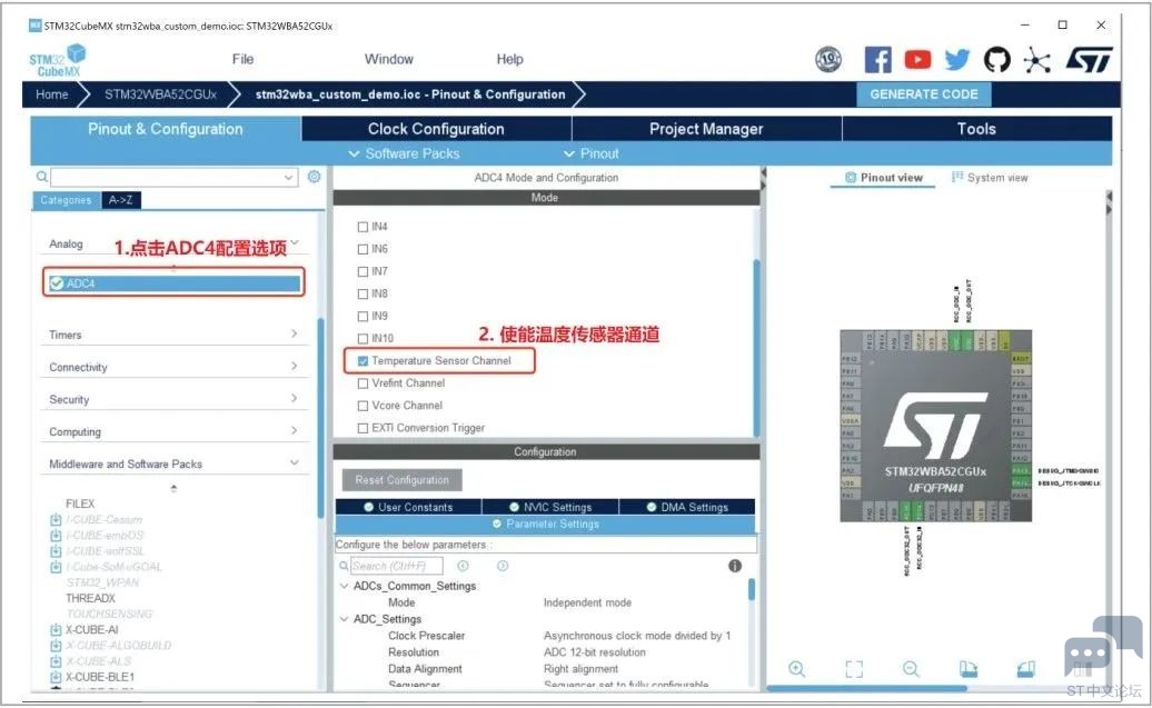

* J1 D. b1 i$ C0 T5.3.1. 配置 ADC& z7 q' ?+ p- A; h
: a2 L: A- O8 y$ Y
( ?. J2 Q$ ]4 f, a
图10. 配置 ADC

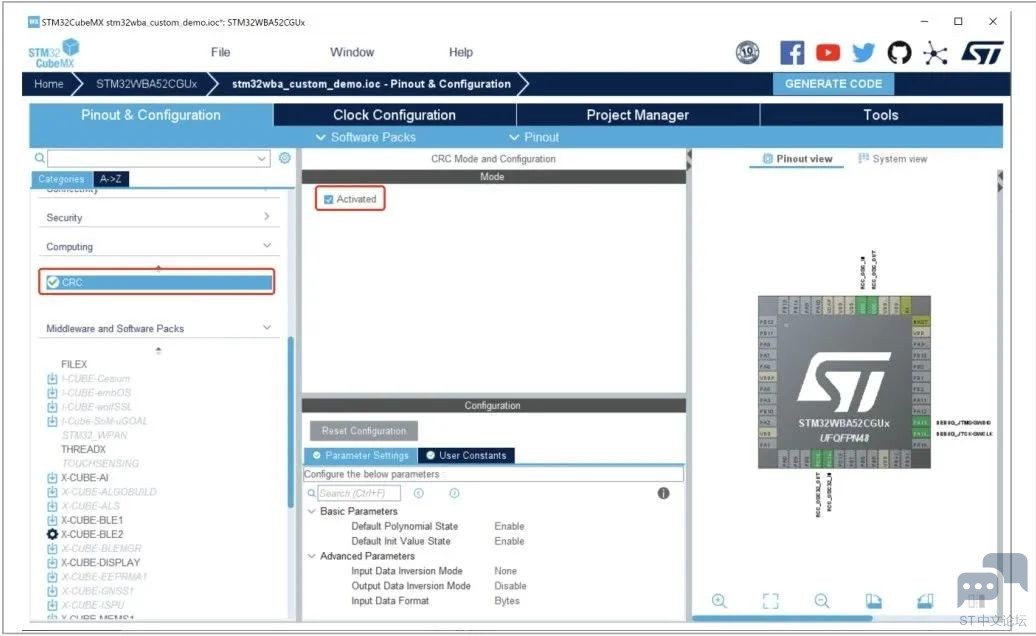

5.3.2. 配置 CRC
: Y8 n  f0 C1 A4 J
* O+ T4 M8 T9 ?" F
/ q2 w8 J8 {& M
图11. 根据提示配置下一个模块(CRC)
& y$ w3 T, _" Z+ F- s, U
, y( ~, C$ x* s9 _
图12. 配置 CRC

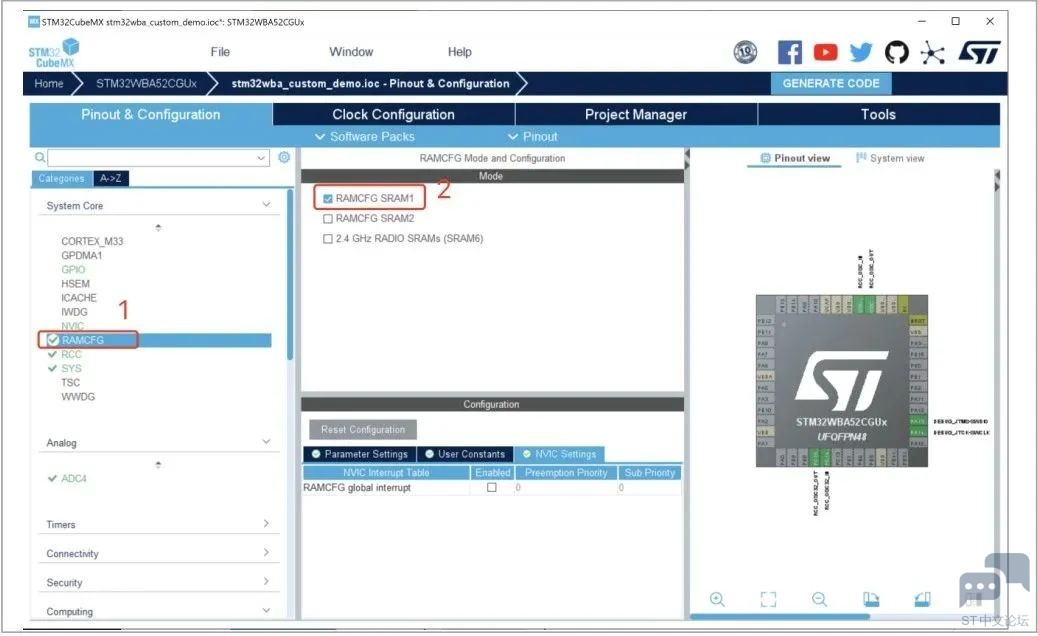

5.3.3. 配置 RAMCFG( E3 K  ^" j9 r+ M/ i3 J/ h) f
: n/ a, \0 C  h
3 K6 ?; M4 x) W5 J3 d. Y
图13. 配置 RAM
- W7 {6 l/ D% s$ c. T

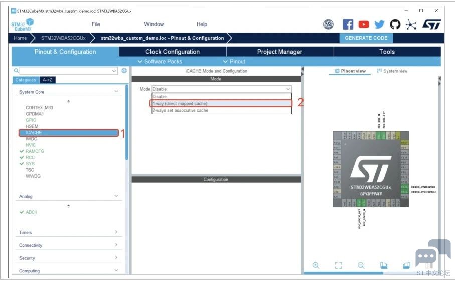

5.3.4. 配置 ICACHE& q- C3 ]( F8 P+ \
4 [- X; n6 p: K: K$ w6 D, C
- P7 n) C5 F- @' [2 y6 z
图14. 配置 ICACHE

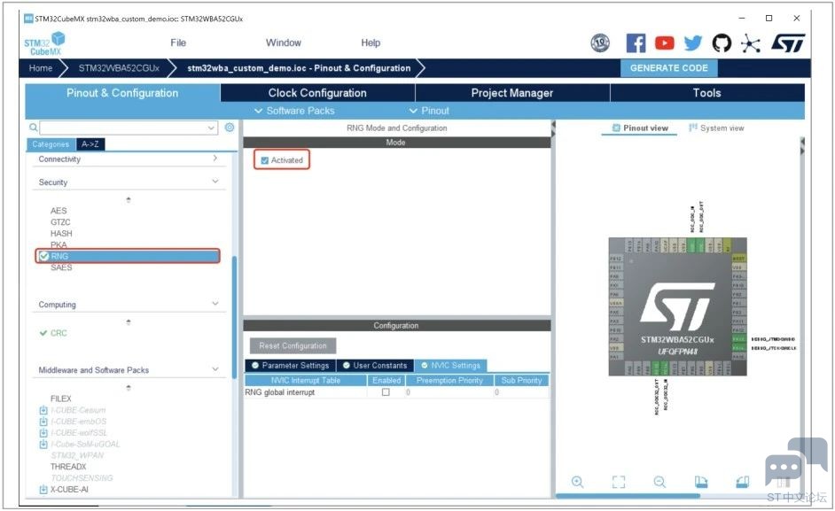

8 Z  x. A4 I7 ]' h2 U- B. U6 X5.3.5. 配置 RNG
" N% j9 E- c, b. N7 J
- n) T+ Z1 o3 [. [; v* M7 r5 A9 \
" y* c5 D' H5 _9 L
图15. 配置 RNG

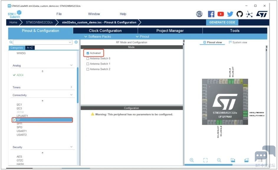

: |0 k% x  D6 _  U, ?5.3.6. 配置 RF% K# y  K( s+ L3 b; z1 ~4 r3 Z
! v5 S, i, y" }6 n& j5 B% U
# [7 G; E) u# d7 N* a5 N6 |1 K; h: m
图16. 配置 RF

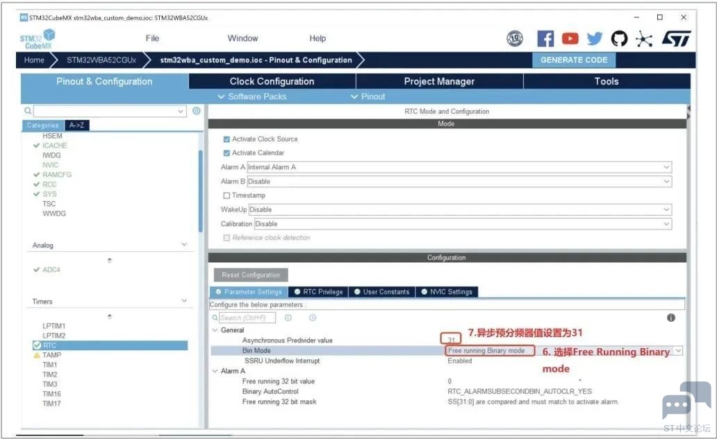

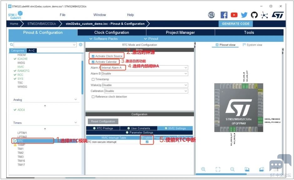

5.3.7. 配置 RTC* ]4 q1 ?0 J% Q
' y3 \! I  U0 N1 L0 i' Y  m8 w  x$ h
+ n) H+ ?" }  K, p" |) r5 J
图17. 配置 RTC 部分 1
1 N0 \# a0 z/ B# G" @1 a) M
& n; i, n. k. n4 a! c8 m& j, |
图18. 配置 RTC 部分 2

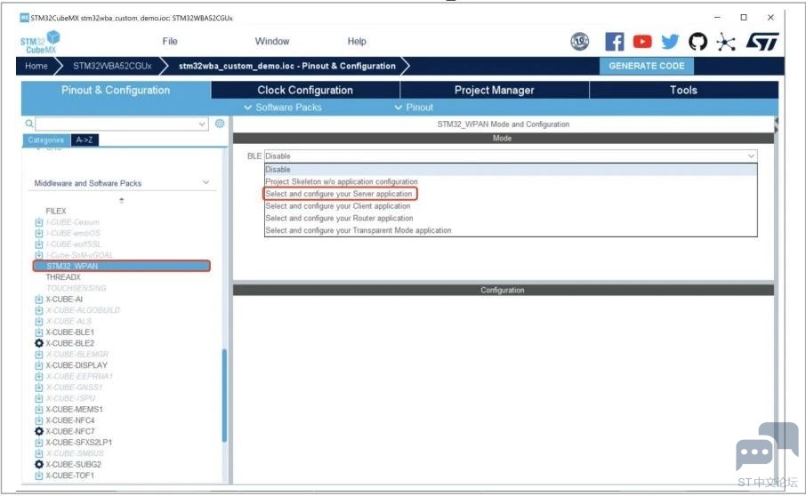

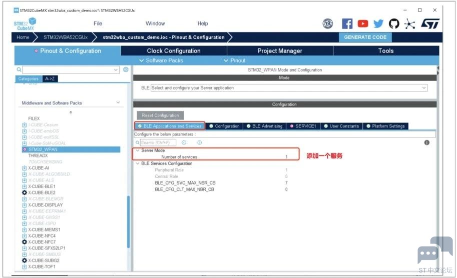

5.3.8. 配置 STM32_WPAN/ [8 [6 s/ W& z, b
当 WPAN 依赖的模块全部配置完毕,我们便可以开始 WPAN 的配置:
& }8 n1 a1 z& z% h6 b9 w/ N  Q4 F# `* y# t2 _9 p# R2 F
1 b; V0 c; s. K$ @% T# S
图19. 配置 STM32_WPAN
2 q9 J8 o3 M1 |+ D# `: ]2 B

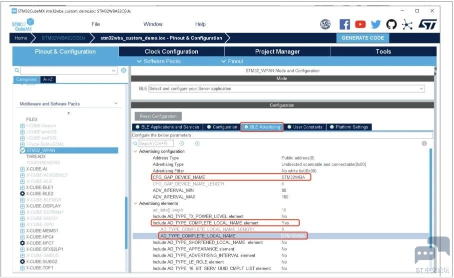

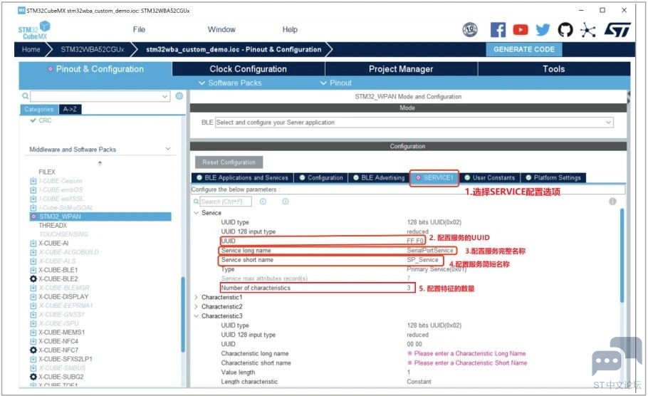

/ l: ^  ]! S/ c. f/ O5.4. BLE GAP 和 GATT 配置
" A8 @3 N. F( n" ?# {1 ?2 D: J- Q. ?5.4.1. 配置 GAP9 {# _5 T+ A+ h" c! v
6 m2 r* C5 _, M+ B* b
+ ^% E; f1 [+ A1 \
图20. 配置广播数据
% V) l# N+ T5 q  j* i5.4.2. 配置 GATT 服务
* z: f- K, D1 B& Z- }8 r2 H
, V& s/ i; ?3 H6 \
5 {( |" X0 p: h  K2 @. f
图21. 配置 GATT(添加服务)
8 f; S$ q/ d7 s% y1 S+ }
图22. 配置 GATT(对服务进行定制化配置)

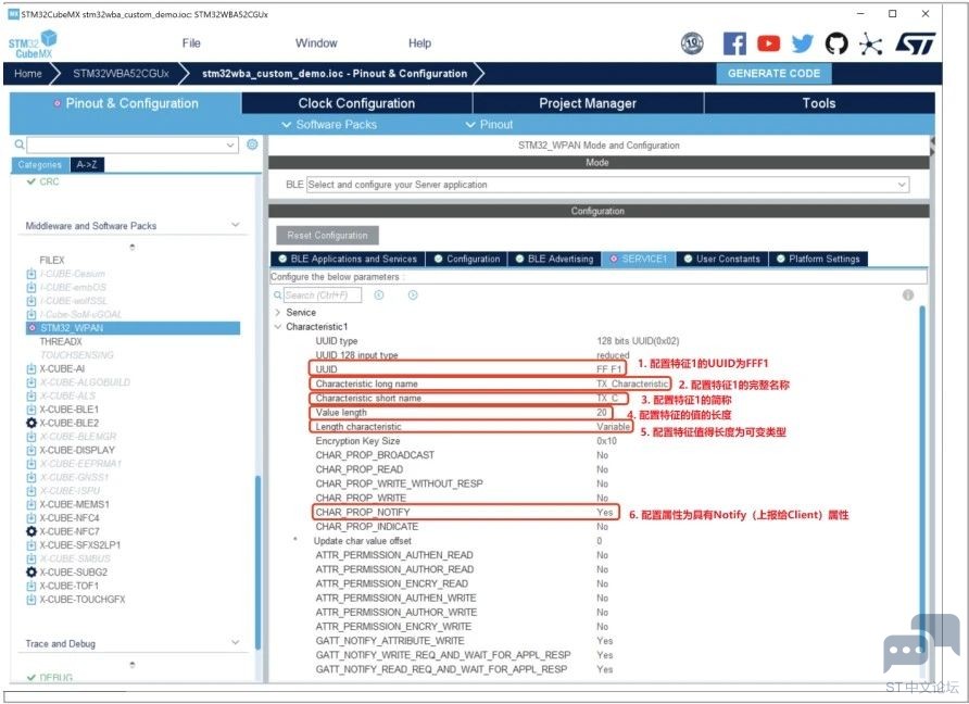

. y0 r; X. M8 a: ]5.4.3. 配置自定义服务的特征 1(上报数据特征)& V8 @6 I2 I/ m; }2 L% D) S2 F
" p; B! [- `0 T& z
7 N' y5 y+ H% V7 r; j% N. j
图23. 配置上报数据特征

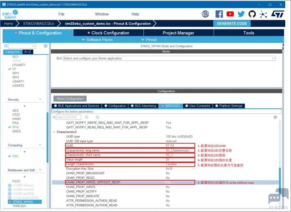

5.4.4. 配置自定义服务的特征 2(写数据特征)' N  c5 f+ c; \% Z0 k, M% z+ l
) b& U, N1 c' z) \
/ Q+ p- n* z5 }  A% L5 C9 E
图24. 配置写数据特征
5 y! H) ^& H1 t" t7 k7 ]6 b

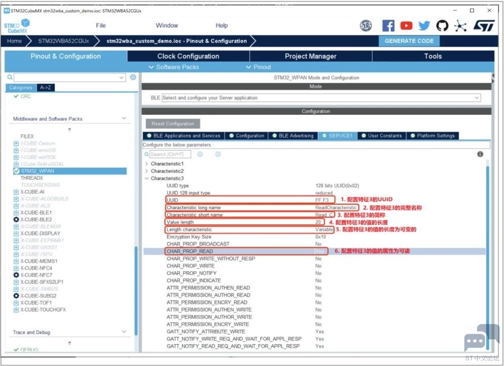

5.4.5. 配置自定义服务的特征 3(读数据特征)
- Z. I' `$ H: V$ \  l
, G1 z! I' m" z. D
+ {  B+ [) X' ?9 W
图25. 配置读数据特征

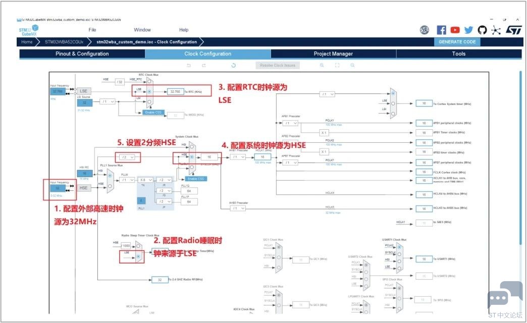

* @: x# O, h5 F$ A6 I6 O) P5 w5.5.1. 进入“Clock Configuration”页面,按下图进行时钟配置
) ?6 L1 ]+ ~* ]3 a1 j; W5 g. c5 w7 c7 i
0 X$ w! U) N1 B
图26. 配置时钟

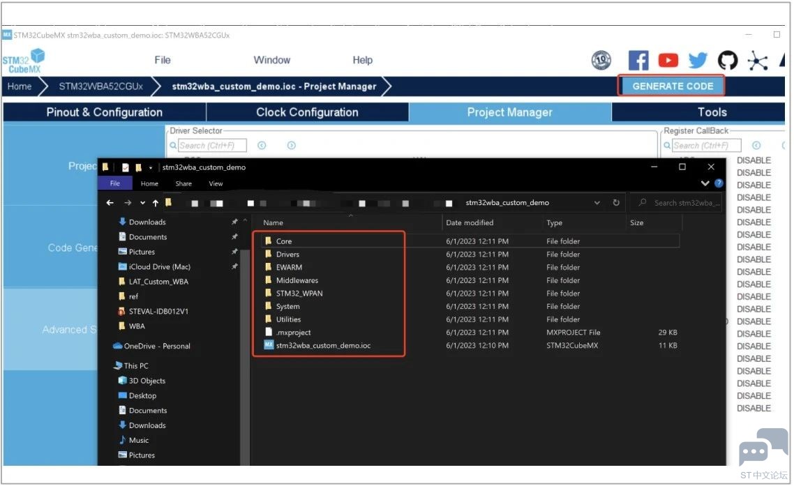

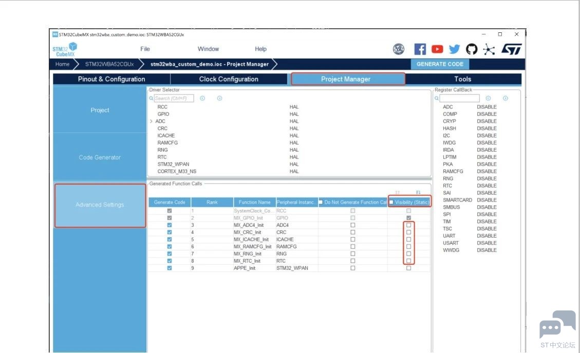

5.5.3. 根据配置生成工程代码,点击“GENERATE CODE”按钮,并等待源码工程的生成。点“Open Folder”后,可看到如下代码工程目录:) U# }! U4 l5 z& j! M
  V/ Z" i0 ~% ?" o$ c
' ~0 _  p! r  _. b& c/ i
图28. 根据配置生成工程代码

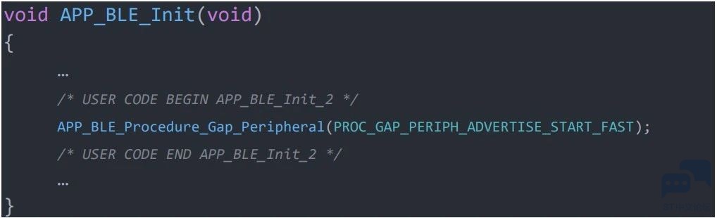

打开 IAR 工程、用户还需要手工增加代码以开启广播,具体为:在 STM32_WPAN > App > app_ble.c > void APP_BLE_Init(void) 函数的尾部增加下图所示的函数:: a5 D! c5 z! p( I, p, D5 ?
' S% G; T7 f  R& K4 p
' y$ @7 i" V. q& U, ]* x) T5 M2 k
) `. v7 `( B& q  Q2 r
然后编译、下载并复位,使代码运行起来。

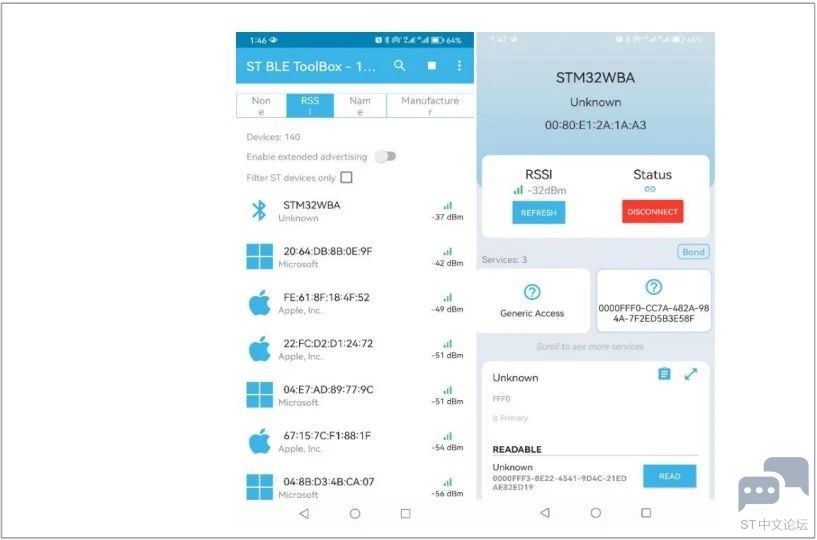

使用 ST BLE ToolBox 扫描,并连接该外设,可验证我们上面的服务配置是否正确:2 I; ^" d# F# j1 v; v  J
! n2 s& @$ Q* u  B* h$ N' b. x# ?4 i
图29. 验证基本连接

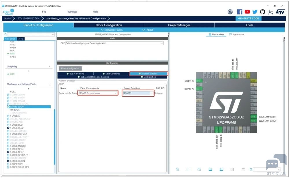

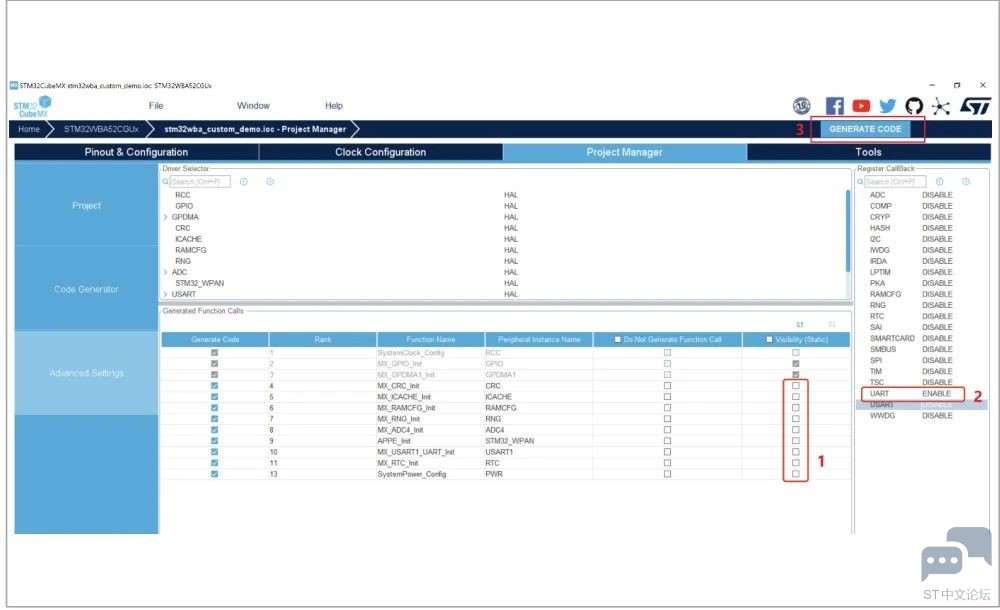

4 j9 h& ]8 d+ Y( Q0 @  Z1 c07使能串口日志追踪

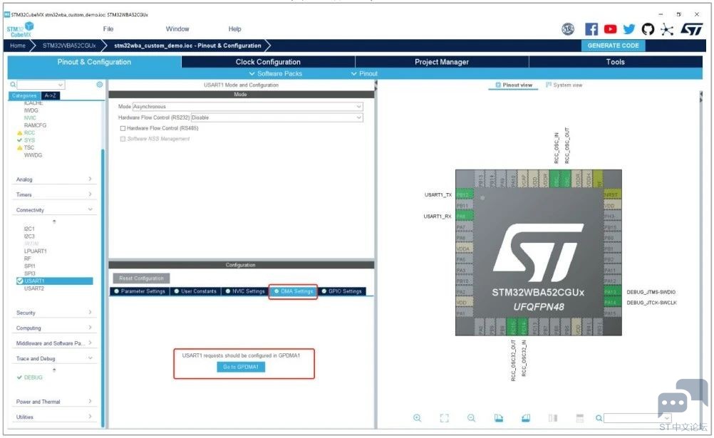

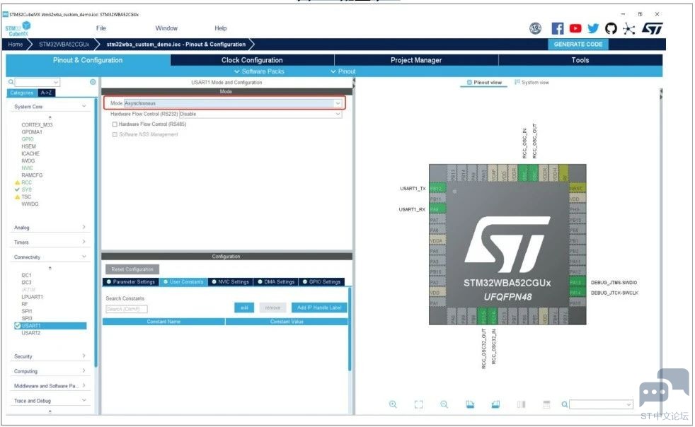

# E  G5 ^( f; \7.1. 当用户需要使能串口 LOG 输出功能时,可重新回到 CubeMX 的界面,进行串口的配置:  `9 T3 K* P# p
+ h$ Q. j" B, a7 f( D
. p& b  `7 n. u3 T
图30. 配置串口
% e( y, P  q, ?  R" [

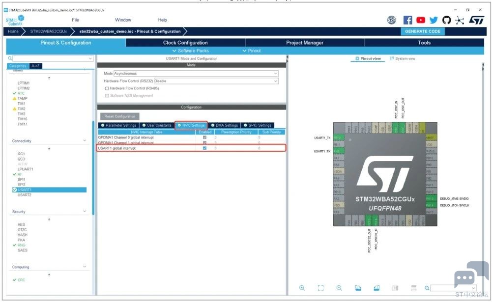

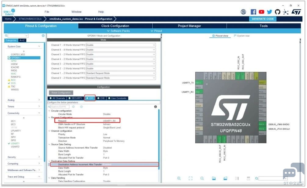

图31. 配置串口 DMA

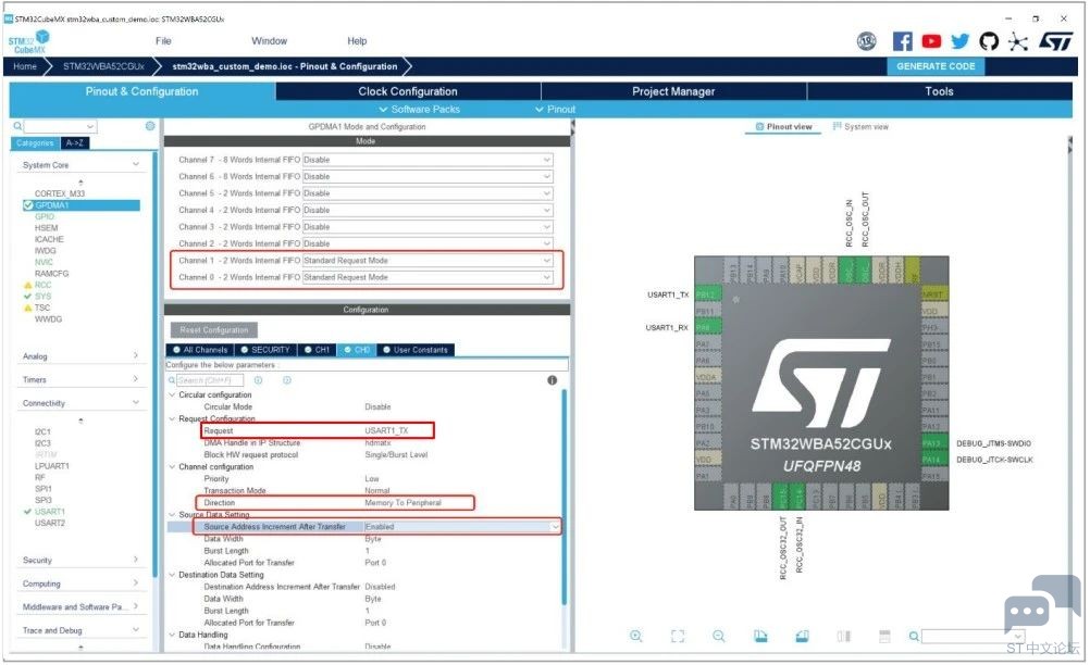

8 Z( {0 N  O: m2 B% `7.2. 为串口配置 GPDMA& A$ R7 T. L* s4 v- n0 \
4 R. I- ?0 y1 M" L6 N1 R/ z
! |. K2 \2 h# H8 `
图32. 给串口配置 GPDMA TX
* A1 ~. s6 R" R1 i
图33. 给串口配置 GPDMA RX
6 {( t+ r# C% U# [

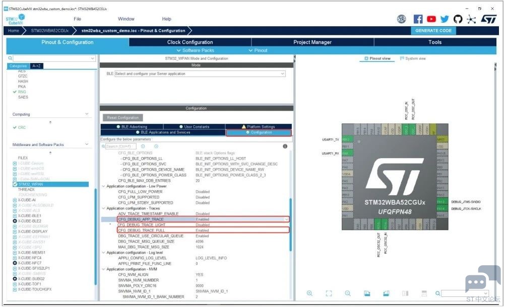

图34. 配置串口追踪 1
8 l' z  N; Q; `& \  j6 t8 J
图35. 配置串口追踪 2
, [1 T% Z" J3 V. n
图36. 使能串口中断
& L4 b: j) L) X6 I8 Q9 U
图37. 配置串口注册 callback
$ c- X; `# k. U0 j8 e' X
完成以上配置后,可再次点击“GENERATE CODE”生成新的代码。新的代码会覆盖掉工程中旧的代码,但不会覆盖工程中的用户代码部分。4 {6 E( v, F  ~( R* c7 A4 F

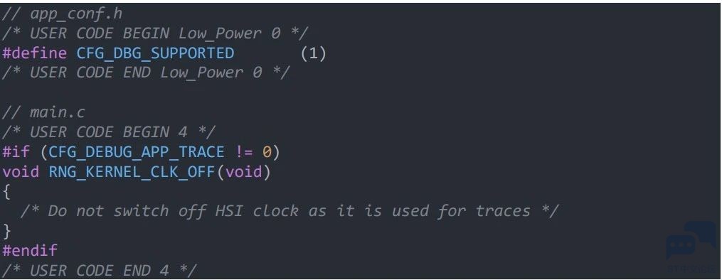

) v; W, H5 L3 l在 app_conf.h 中添加宏定义“CFG_DBG_SUPPORTED”以及在 main.c 中添加函数RNG_KERNEL_CLK_OFF()9 H& k# M! n4 D& Z4 w

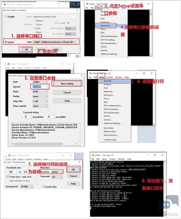

6 @5 p# I- m6 T- I3 H7.4. 验证串口日志追踪功能2 y5 ?% ^( m, T! @! {: |) k0 B& s# O
验证串口日志的方法比较简单,直接打开串口助手,选择好对应的串口,然后设置波特率为 115200,无奇偶校验,数据为 8bit,1 位停止位。6 H+ {+ S3 N" F4 M. }
8 |; r/ N2 }2 p4 j
& @- D7 d$ c7 D5 h& a; J
图38. 配置串口终端
& V* m0 L2 v- C$ G9 F# d1 u

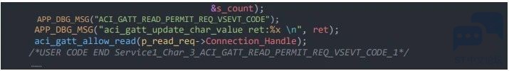

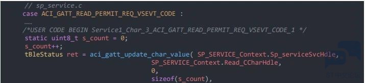

7.4.1. 验证读特征
. g0 C7 H0 v- x  G验证读特征可以在代码中添加如下代码(每次读取数据,将数值加一后发送出去)0 B: [, N% @6 T) }8 X; p
# m' C( W. V, j( y
' P7 x; K$ {$ s7 P9 b/ j
+ q- w# H, o2 N3 |  T# y

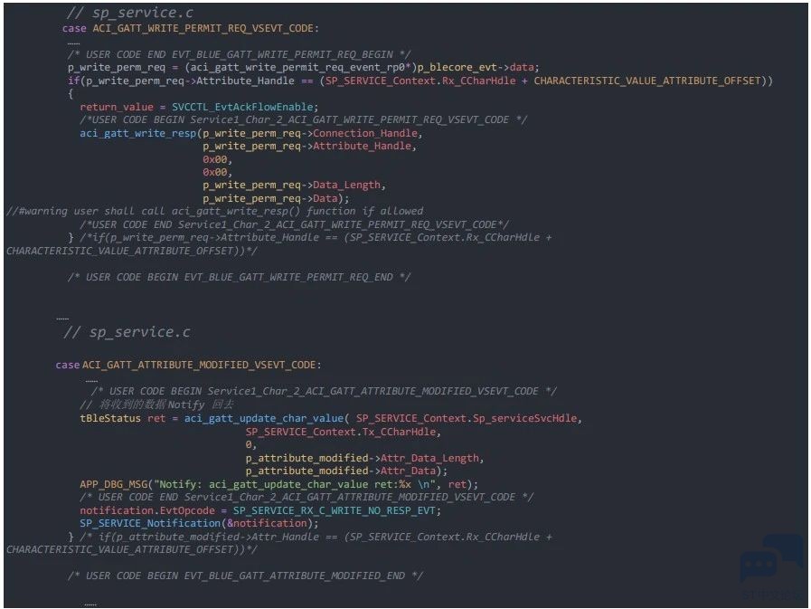

4 h5 N4 T- N( q! Q9 U) B7.4.2. 验证写和 Notify(上报数据)特征: N4 P2 r8 i" H: @0 ]5 m
验证写特征和上报数据特征可以一起进行。当收到写特征的数据时,直接将数据更新到上报数据特征中提交给 Client 端,如下图所示,其中主要修改了两个 case:
8 a8 x% X; P' I% g7 M6 E, F# S& ^) `( J9 f) j5 w, z
+ @( n+ x! \4 m) {& p/ B8 P一个是允许写,一个是将收到的数据写回去。
+ n3 l/ h9 z0 w
3 A5 ], e* w) D. v( @& [
# F$ j* {- A+ `& z
7 V' }; b2 I5 U8 G

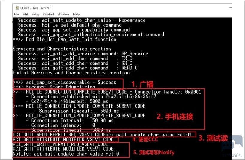

7.4.3. 验证日志追踪9 O( k5 O1 n0 P" R
8 }  C0 ?; \8 Z! y* V  T7 ^' c0 R
* }8 s( H4 `! @. j8 e9 ]+ V
图39. 验证蓝牙功能串口日志) g; x  @9 z7 G; e0 S9 h; T
