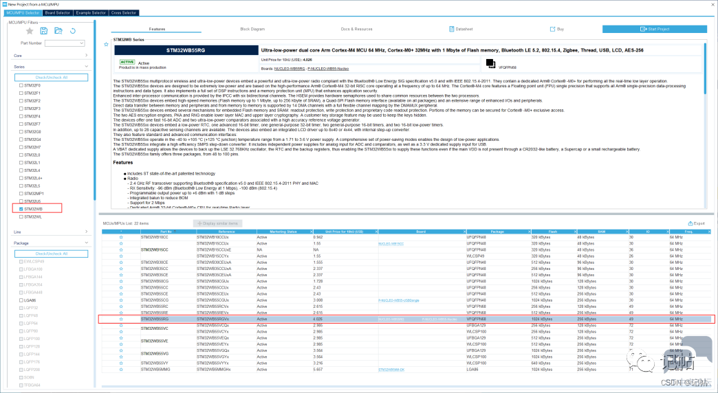

3 y2 z5 q/ o* }5 N4 B8 t选择芯片型号 " N" C% T4 k7 K( x. f# E
% n4 P, y- Y& j3 D5 E 微信图片_20231203164001.png / t# ?. H( t/ |6 o

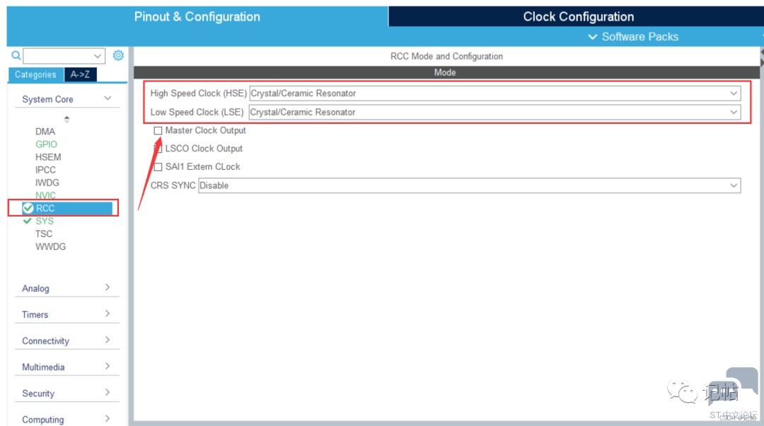

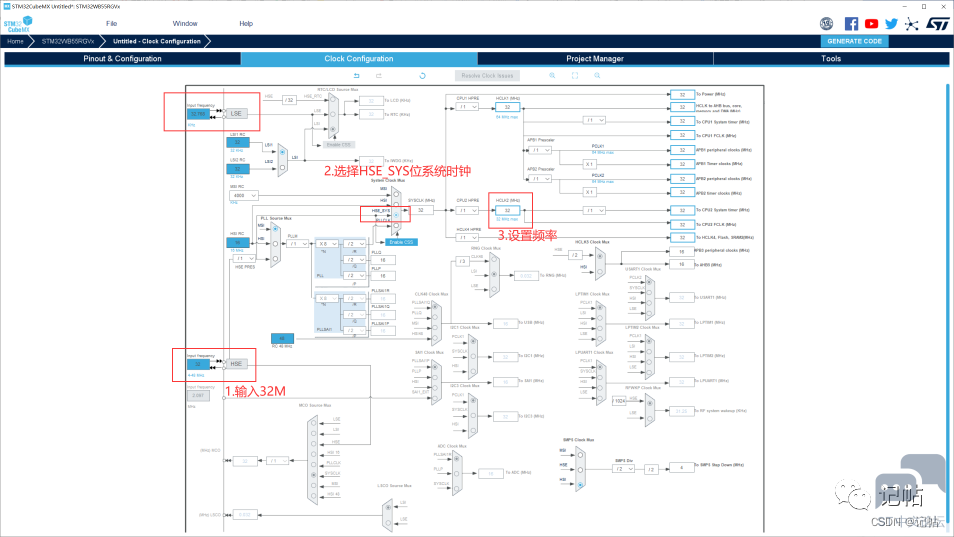

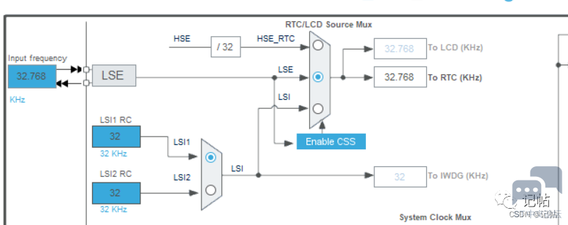

3 M* y( {# k( o  ~) X配置时钟源
. Q/ q  ^9 A4 `; e9 ]& T* uHSE与LSE分别为外部高速时钟和低速时钟,在本文中使用外置的时钟源,故都选择Crystal/Ceramic Resonator选项,如下所示:# s* q8 W3 |6 V# T
1 g8 [8 b  y" j5 ?+ ~# F( U
5 E* {6 f' ~; e
, q# d0 y& q( G3 u
配置时钟树 $ D" ?# f7 W" b2 ?
8 c6 q" ^- A. Q# F% K1 ^1 H5 a# y
6 O3 g% n/ w* U% L- e/ G! c
& b+ H( Y- w; v5 Q% O: z3 G' BRTC时钟配置 6 ]) K# `) D0 z3 K( H
: o9 T% D+ X. H: y4 Q
! q+ i# z- I" H: i- d6 i- q6 J+ ~1 p. w+ {% G: F1 b

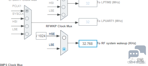

RFWKP时钟配置
) u0 j3 ?# }: x5 v( v
  i6 i. i! o2 u0 I
微信图片_20231203163948.png 8 S3 l$ q9 [; w; {3 \  g) F( O

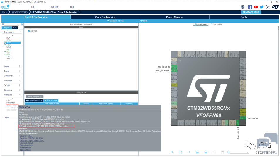

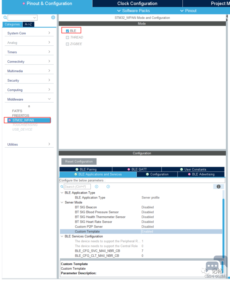

查看开启STM32_WPAN条件
4 @; m3 N3 U6 p) ^8 H可以看到,需要开启RF、RTC、RCC、IPCC、HSEM。
6 W* w% F  [: K0 K1 t% }2 T  o0 F' F& A* W, g8 [, @2 \1 L6 ~

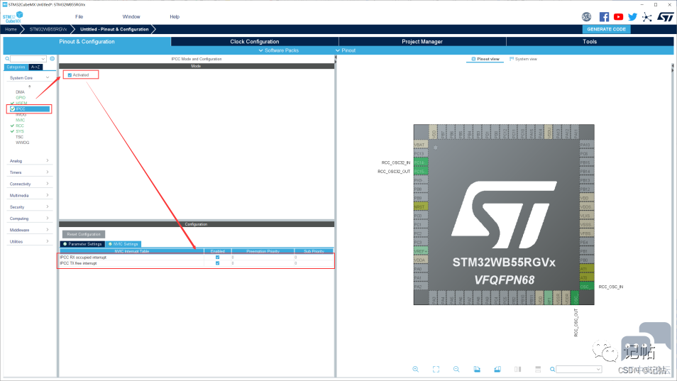

- Y: z8 n1 S7 K8 A$ s配置IPCC
) b0 u3 e- N4 G8 f# v# @. o, [0 C通信控制器(IPCC)模块的主要用于cpu之间的信号消息交换。
; d( L+ F$ S+ l2 s开启如下所示。2 q2 P8 U2 ^. G2 {5 E' |
9 {( ]1 T5 F! d7 U
微信图片_20231203163939.png 1 l0 T) f6 Q+ k7 Z: z

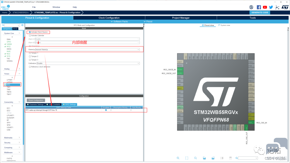

配置RTC
" g% p5 E$ ]/ A3 q$ W

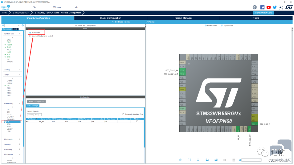

6 g5 F" ?5 @$ K1 ^6 b" r9 |启动RF
0 u( w  S- z/ k

! g1 c7 w  y3 a  C& E+ U( ]开启蓝牙
$ Q& {$ i; n. j' w$ N

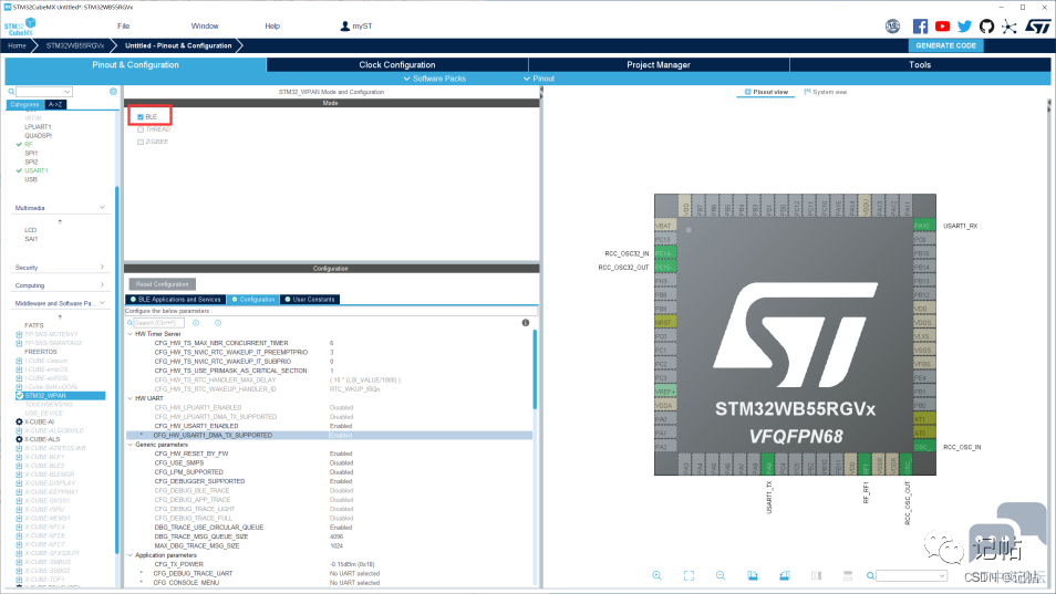

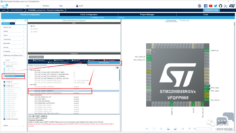

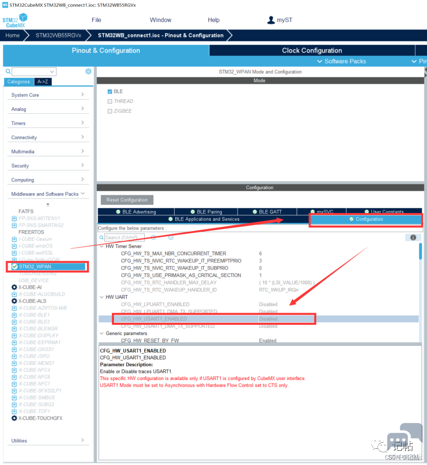

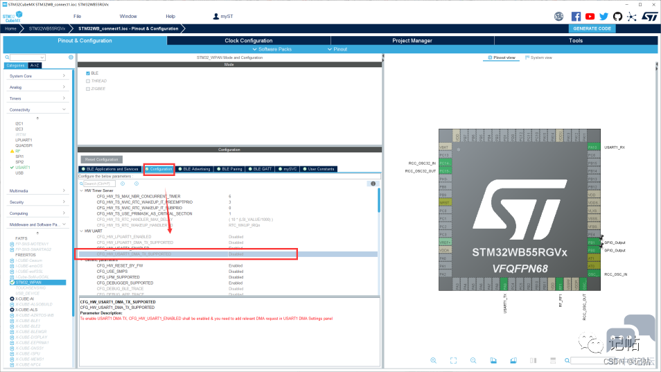

开启串口调试
! k: i  m* F. VCFG_HW_USART1_ENABLED允许开发者选择是否使用USART1作为跟踪输出的通道,并且这个配置只在特定的设置下可用。这样的配置通常用于嵌入式系统的调试,使得开发者可以实时查看设备的状态和输出信息。+ Z% r4 {* }! ?
% v6 r5 H, U* w* F
  J+ C( K& n# J: j
$ Z  Q& q! ~2 }" |7 r
CFG_HW_USART1_ENABLED这是一个配置标志,当设置为启用时,USART1会被用作输出跟踪的通道。当禁用时,USART1不会用于这个目的。, S1 @$ k0 M3 F. z4 u
! w0 ~8 N/ z. P6 G8 w
仅当USART1由CubeMX用户界面配置时,此特定的硬件配置才可用:这意味着只有在使用ST的CubeMX工具配置USART1时,才可以使用CFG_HW_USART1_ENABLED这一特定的配置选项。- v) _) Z- ~! @  s: P

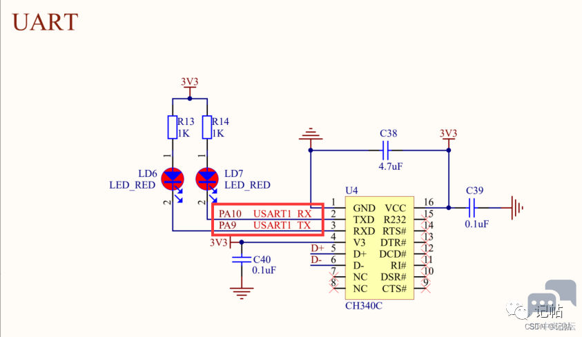

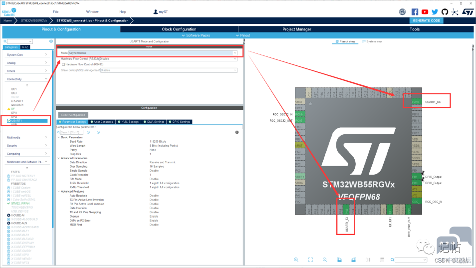

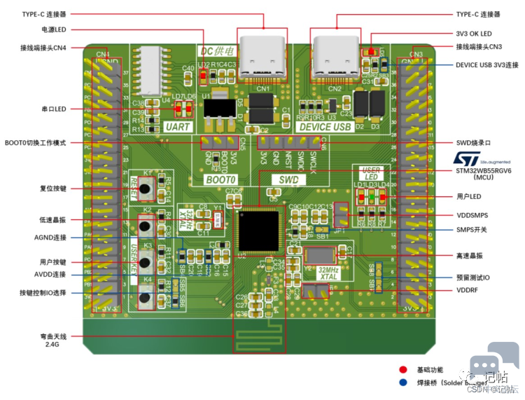

查看原理图可以的是PA9和PA10与CH340链接在一起,且为串口打印端口。1 s2 C% Y2 T: e$ o( r
0 _) A3 o8 H$ V+ e
3 x. _8 w. v4 I/ |( y) Y% s( a
9 o% [! q1 D: ]8 |% R5 o

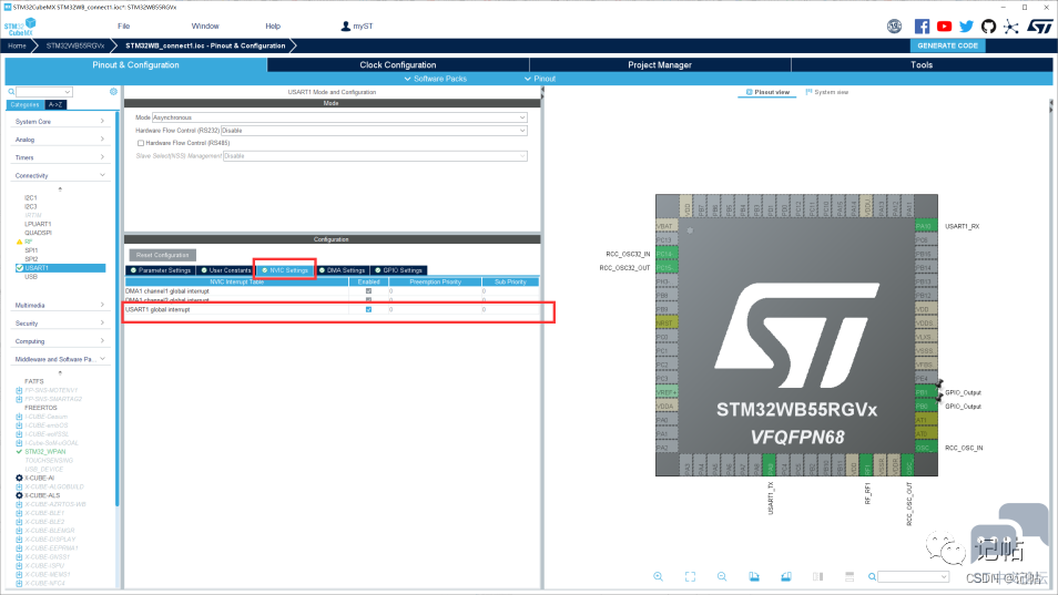

串口配置如下。
8 X' Q$ d# }' i, o; z1 ^' J+ Z0 W. t: s' ^4 R5 L; Z+ o6 u, X7 c+ w' u7 P
微信图片_20231203163900.png - t8 t9 z. I; g6 k; \
$ |) n; `! X3 o4 ]2 ]( T

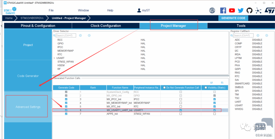

开启CFG_HW_USART1_ENABLED。* d* l% H2 i2 V8 Y" z# K9 V4 k
' b9 F- M' r2 @: t5 P
% [& E3 B) p* B  ?0 L9 H3 l* Q0 d! ?  j, l
关闭MX_USART1_UART_Init函数的生成。8 P- e4 G- y9 A! E
, G& D, m( x  d
" T0 c5 g: s0 M) F0 {, c4 |

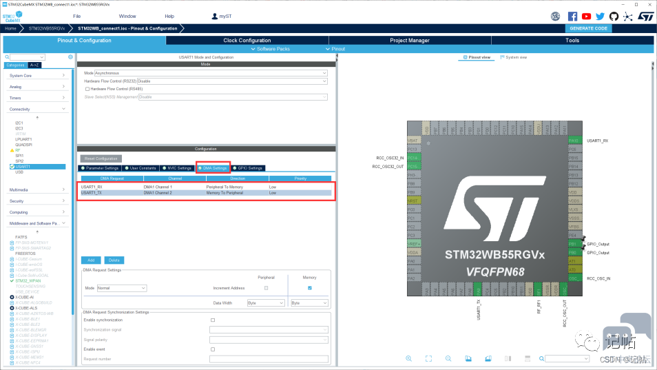

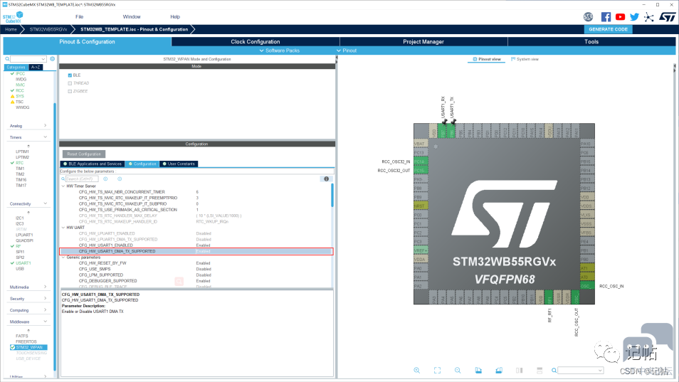

CFG_HW_USART1_DMA_TX_SUPPORTED允许开发者启用USART1的DMA发送功能。启用此功能可以提高USART1发送数据时的效率,但在配置上可能需要更多的步骤和注意事项。
5 ?9 \! j2 K  ^8 Z
7 ?1 [0 S2 K7 Q' T* x2 V当其被设置为启用时,USART1将使用DMA来进行数据发送(TX)。DMA允许数据从内存直接发送到外设(在这种情况下是USART1),而不需要CPU的干预,从而提高效率和数据传输速度。
$ _, E' {& ~6 `& I1 s  L' e6 W
8 }8 U$ P( X9 g/ G$ v* y! } 微信图片_20231203163846.png 2 p8 }) d( g1 m) G" S
( d& Z9 J% C& w" u. R
开启DMA。
6 `3 ]5 ]) z6 O7 l' J% S$ K7 B+ a7 q: m  O
& L- n) \2 w0 b! b1 R" S& y0 w
2 F) W0 t1 q8 ?& Y
开启中断。/ {) p# ?. i9 x+ k
9 k5 P4 B. K6 v* r, k2 ~% Q( q
/ a8 x7 F: T& T# u3 s0 p' {9 r
$ r4 D0 s/ {9 X& p启用串口1的tx的DMA。8 x3 k  D. ~- g* T4 ?' k
4 V) t% c; y) |. g, M6 Q
微信图片_20231203163836.png 6 i! o% Q% i6 l1 i1 ~0 c3 j- X

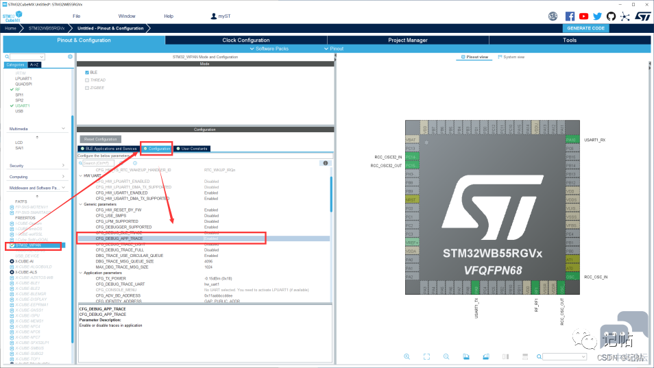

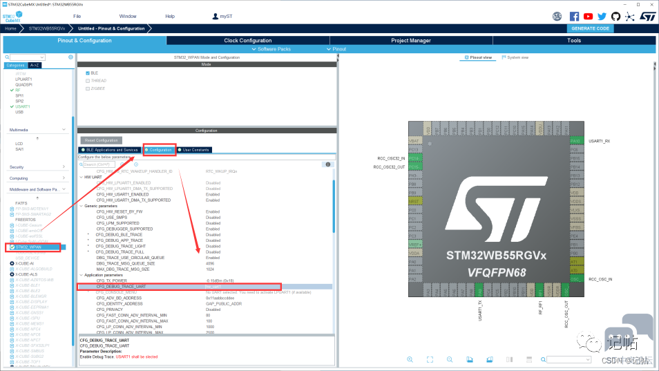

启动串口1调试跟踪。4 }# b. Z3 J/ p" l2 O! V
/ Z$ }: s3 J# h5 ^# X 微信图片_20231203163830.png 9 M  O4 I4 J2 M3 u. h
0 ~) w# S$ q5 P' O& D# b启用应用程序中的跟踪 。- \* ]2 `2 Z* ~9 o6 P

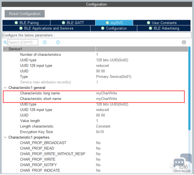

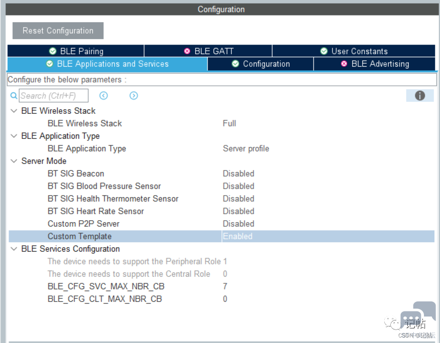

配置蓝牙参数 1 N" u4 J4 n( O, N1 u6 M2 t
配置为自定义模板。1 u: i* Q2 ]% i9 }
/ C6 B' g% t% r( a  h3 U' ? 微信图片_20231203163822.png : Y3 D( K+ k- M; c. l1 K) ]% P6 w

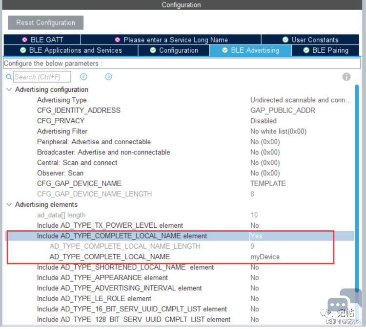

3 v1 C% K4 Y7 j7 l' h5 A5 i命名设备名
) ~% y2 F+ h# R6 c( d
6 M" x' F9 Q$ z! Y$ M$ Z& N 微信图片_20231203163818.png % M. Z* e( a/ W/ D6 \

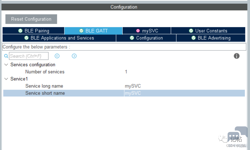

配置BLE GATT! ?; e5 W' S3 G& k7 U& O& d. f
0 s- k( J* b/ y; ?; y2 X* W/ I! l
" I7 C' K5 r8 J. P7 |
) j0 |, k. q7 @9 l  k% S
配置SVC# w+ Z! ~1 V- J  u5 c1 Q1 f" L
5 P3 T3 V9 j  ?
) S% r5 u& [: h' B! F

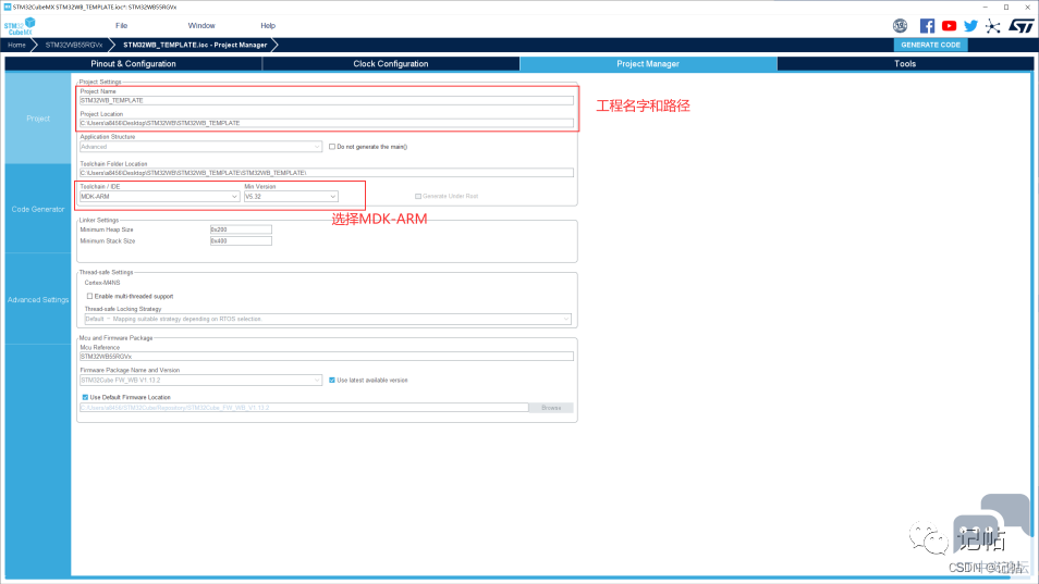

设置工程信息   J* M7 R) Q& V
) a$ O1 B& V$ I6 j1 [6 B6 g0 _ 微信图片_20231203163808.png 8 ?" o$ X8 V. x+ k( ]1 M

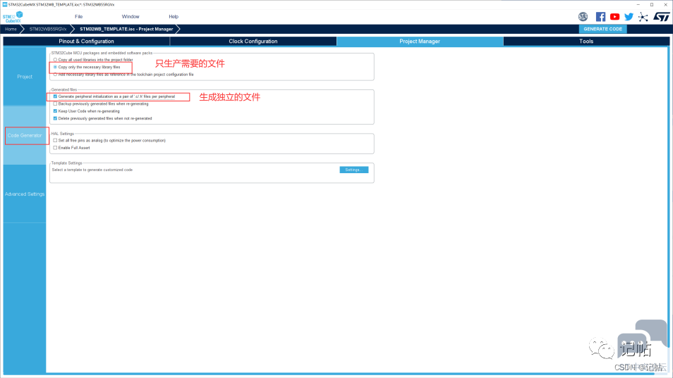

/ e4 d* c5 V+ L1 C2 {工程文件设置 ! u+ n. I# i& E7 S9 _$ g
1 q- t' ?6 t* @: j 微信图片_20231203163805.png
* t2 k' R0 |8 g: c6 {' y+ p" S, J

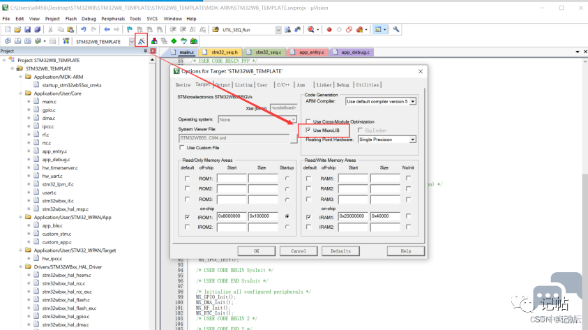

. v. G8 ]6 d$ n( X0 _0 Z- ~! I3 NKeil工程配置   f: H, ~+ f7 t# C$ O3 o  J1 ~
6 i% U0 }7 k( p& ]% ^( i4 O- x
微信图片_20231203163802.png 0 N: Q+ ~$ e# ~& ^) E

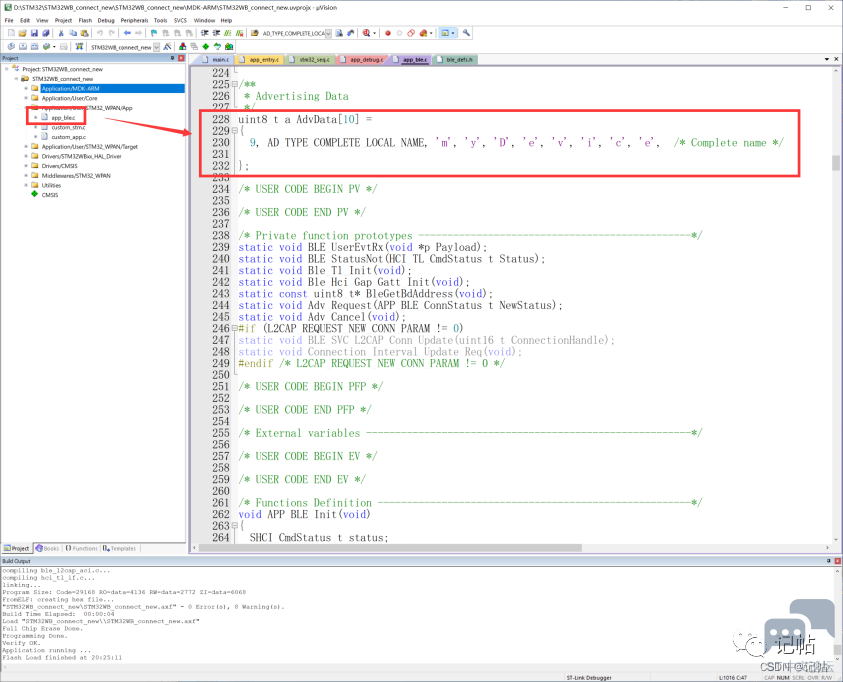

$ U! O, |, \, O! x1 a+ G在app_ble.c中,数组a_AdvData定义了设备名称。% \: Y" H$ V' z% N) v5 f3 b, a

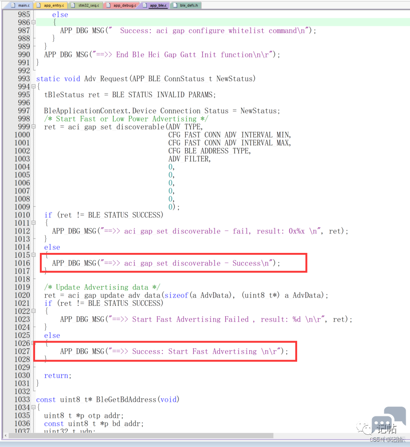

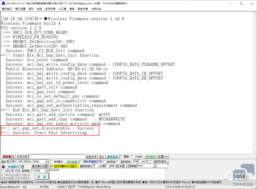

将设备设置为一般可发现模式,若成功会打印如下参数。
* p. R6 j- S/ n  O6 d, X2 }( v
- F. i9 y' W1 P: u% s8 W+ _8 i
' r- j. u- ]0 C+ d4 o3 @  M串口打印如下所示。" T; X4 a; _1 d+ I: R4 {+ J
