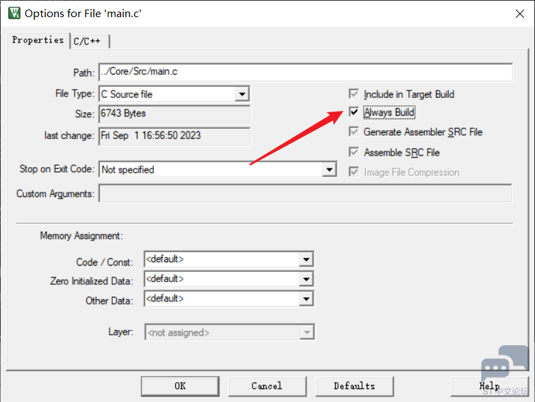

注意,获取编译时间需要每一次都编译到才会更新,但是目前的的编译都是增量编译,没有改动的地方不会编译的,所以我们需要设置一下,这个函数所在的文件才可以确保每一次都可以获取到最新的编译时间!!
方法是:
点亮 总是编译即可!
