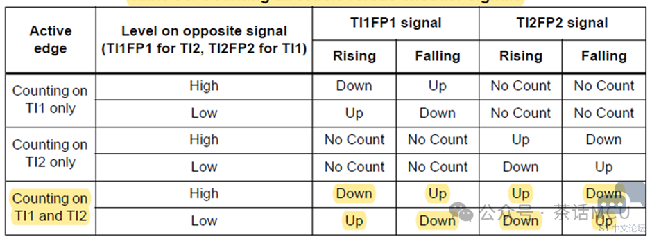

其实,对于STM32芯片,编码输入信号就是定时器的计数时钟源之一。定时器外接了编码输入,若还有剩余通道的话,剩余通道依然可以实现输入捕获或输出比较功能。此时,该定时器的计数时钟就是由编码器信号提供的。编码器信号从定时器的通道1和通道2同时输入,计数器基于编码信号的边沿事件进行计数,可以有多种计数方式供选择。具体编码器计数方式参见下表。后面实验采用第三种方式。3 |3 z7 o/ N3 `* l5 g
9 k2 @5 A8 P$ H. V: j  e. F3 y
0 M1 F7 e* @2 [) z5 x5 ]5 o5 t! q( |7 J
/ W4 `2 v  i1 y4 E& |7 j下面使用STM32C0系列的Nucleo板,从定时器1的通道1、通道2接入正交编码信号,以TI1、TI2的有效跳变沿作为时钟源来实现PWM输出。' S3 x9 e/ {$ v# T6 S

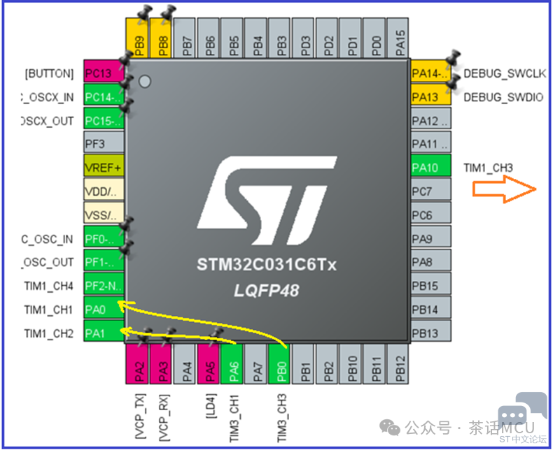

我先使用STM32C031芯片内部的TIM3产生两路正交编码信号的输出,然后将这两路输出接到TIM1的CH1、CH2,并令TIM1工作在编码模式,让其CH3输出PWM脉冲。( i% e- p& ?" p' S5 M" R' }

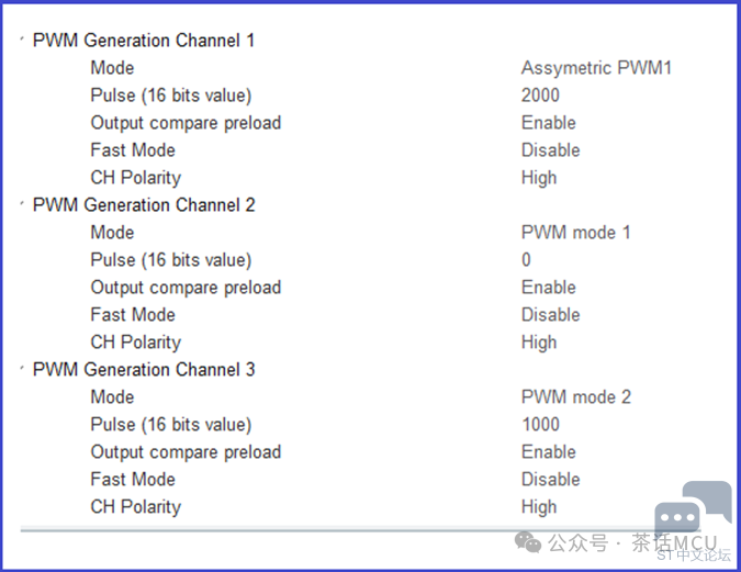

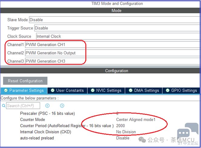

0 `) Q: T' z8 [  D5 H* L4 J( j先看看TIM3的CubeMx配置。为了产生一对相差90°的正交编码信号,我用到了TIM3的三个通道,其中CH2没有做实际输出【当然,若用两个通道也行】。见下面配置。

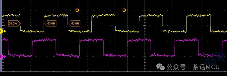

下面波形就是基于上面配置的两路正交编码输出信号:

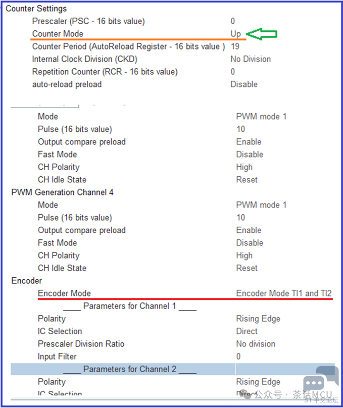

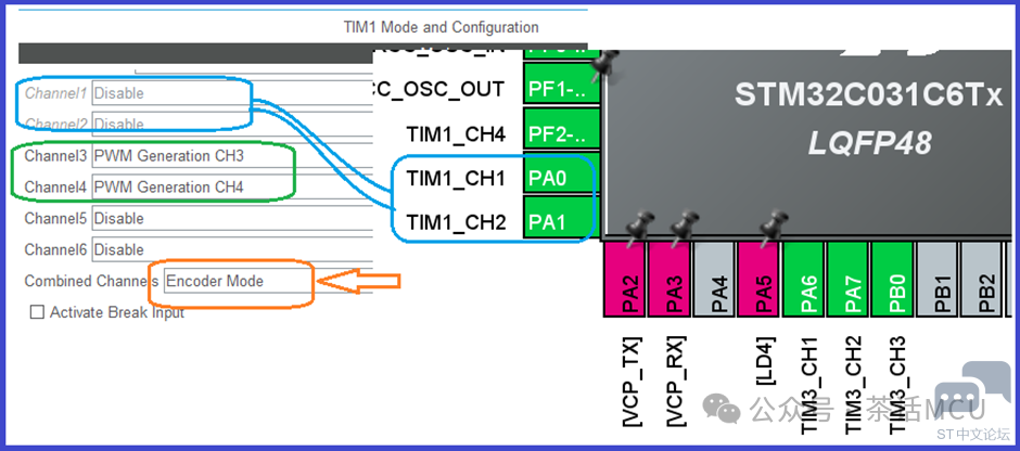

我们再来看看TIM1的CubeMx配置。工作在编码器模式,CH1、CH2作为编码信号输入,选择针对两路输入的跳变沿进行计数的方式。CH3、CH4做PWM输出。
$ g. W. c  K) g& l* R6 T3 D5 @* I2 p4 z3 s
. _' T! [+ Z7 l6 K% R
5 F/ @' g* ?  q5 H" h( N" \
7 S- n- |8 |4 V; @6 U' T. ?
: ]( w1 R$ D! J8 Z0 ?在上图中可以看到,TIM1的PSC=0,ARR为19,计数器处于单向计数模式,即每计20个跳变沿就产生溢出。因为对TI1、TI2两路的跳变沿进行计数,在输入信号的1个周期内会做4次计数。这样算下来,TIM1的一个输出周期对应于正交编码输入信号的5个周期。

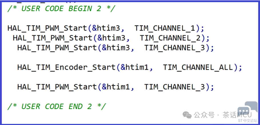

完成配置后创建工程,添加如下必要的用户代码。

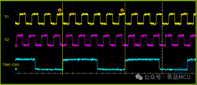

! Q, [. p1 W" |4 u& M  T6 `, p稍作调试可以看到如下结果,蓝色的为TIM1-CH3的PWM输出,另外两路为正交编码信号。实验结果跟前面推理的一致。. x5 x; l4 ^( c! E" F

4 j8 K+ ?' ~  X9 q* \不难理解,在前面TIM1时基参数不变的前提下,TIM1-CH3的输出频率由外来编码脉冲的频率决定,编码脉冲频率越高,TIM3-CH1的PWM输出频率也越高,反之亦然。【眼尖的人可能发现了此时计数器实际上是处于向下计数模式】

定时器基于编码脉冲作为计数时钟源时,使用CubeMx配置计数器的计数方向时,不要选择中心对齐计数模式,编码器时钟模式不支持该计数模式。至于选择向上计数模式还是向下计数模式无关紧要。因为编码器模式下,计数器是向上计数还是向下计数是硬件决定的,即根据TI1FP1和TI2FP2的相对电平以及所选择的计数方式决定。& V6 Y$ y# {0 {* P. Z
