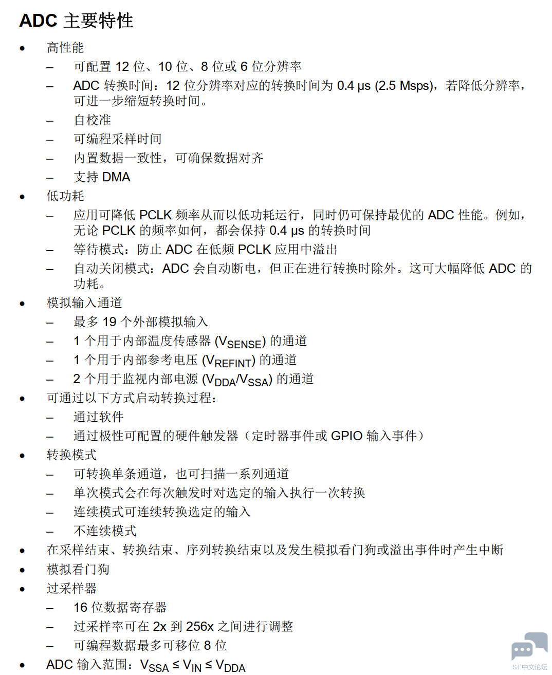

STM32C031拥有12 位 ADC 是逐次趋近型模数转换器。它具有多达 23 个复用通道,可测量来自 19 个外部源和 4 个内部源的信号。各种不同通道的 A/D 转换可在单次、连续、扫描或不连续采样模式下进行。 ADC 的结果存储在一个左对齐或右对齐的 16 位数据寄存器中。ADC 具有模拟看门狗特性,允许应用检测输入电压是否超过了用户自定义的阈值上限或下限。采用了高效的低功耗模式,在低频下可实现极低的功耗。内置硬件过采样器,可提高模拟性能,同时还能减轻 CPU 进行相关计算的负担。
下面是ADC外设的特性:

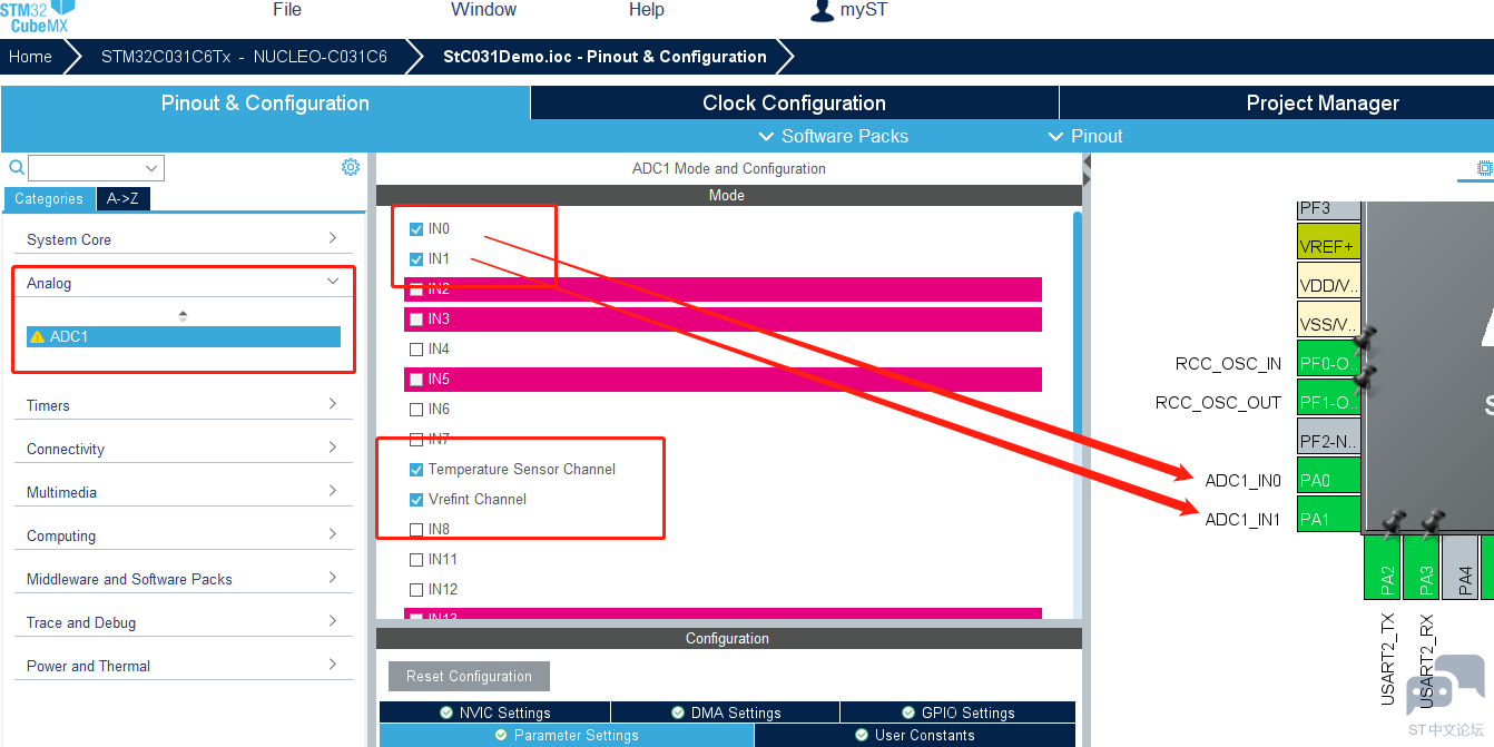

下面就来测试一下ADC采样吧。首先打卡STM32CubeMX配置ADC外设功能。
选了外部2路采样端口PA0和PA1,以及内部电压通道和温度传感器通道。

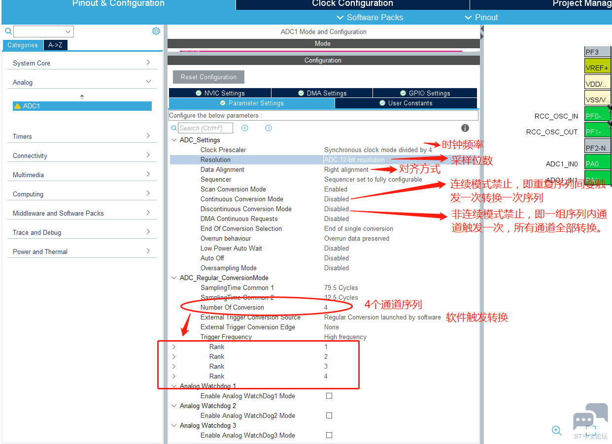

接下来配置ADC初始化参数。

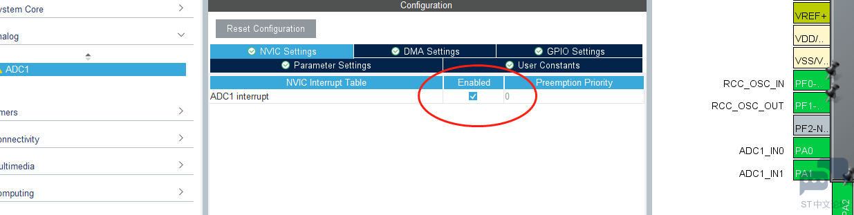

使能ADC采样中断。

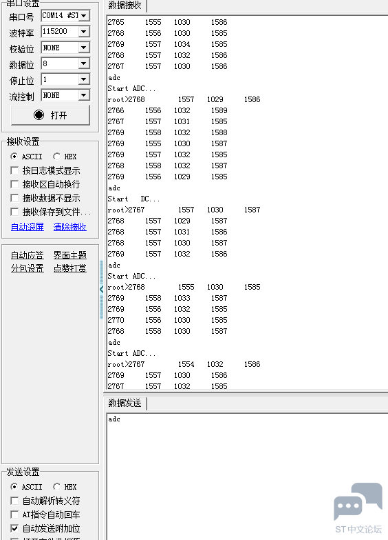

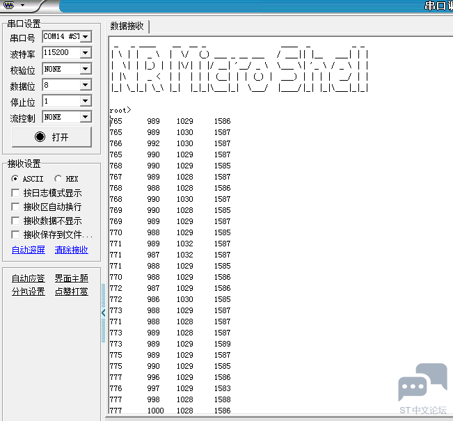

下面我使用了串口SHELL方式命令控制转换和定时启动转换。
void shell_adc(char argc, char *argv)
    uint16_t    ps;
    uint32_t    als;
    printf("Start ADC...\r\n");
    HAL_ADC_Start_IT(&hadc1); //中断方式启动ADC1转换。
NR_SHELL_CMD_EXPORT(adc, shell_adc, "Start ADC.");

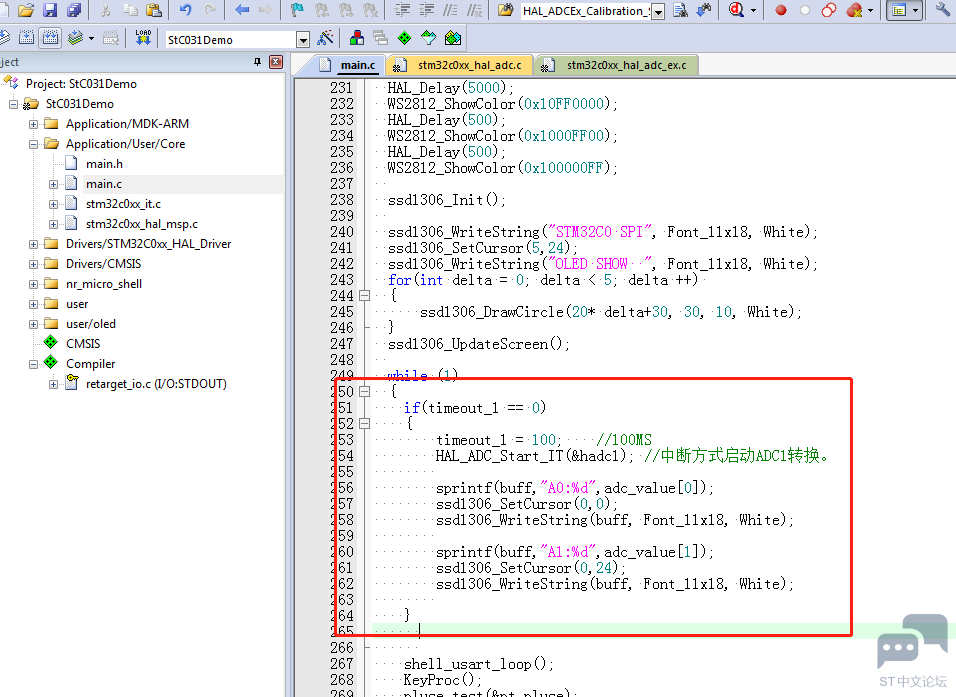

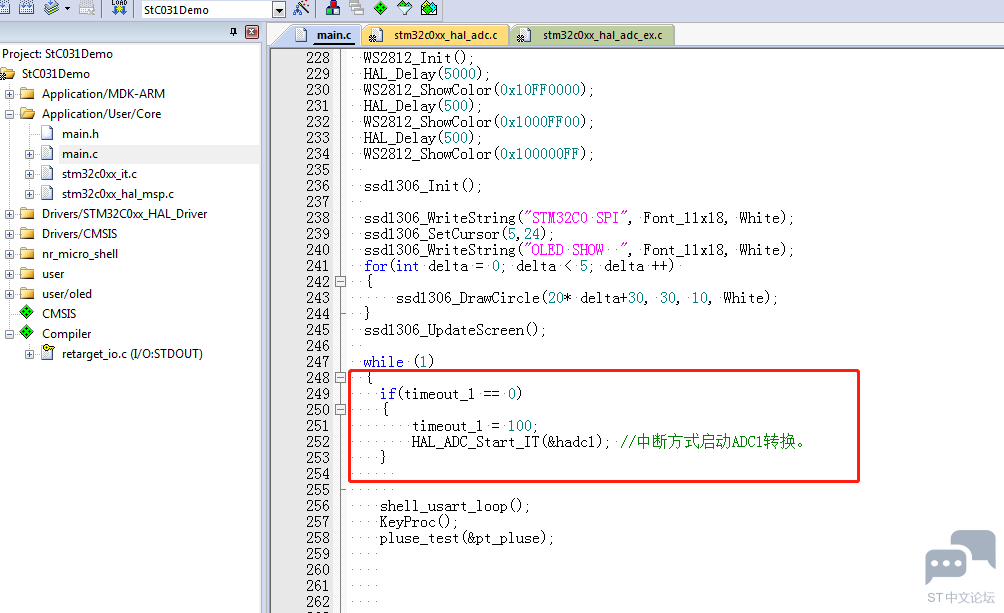

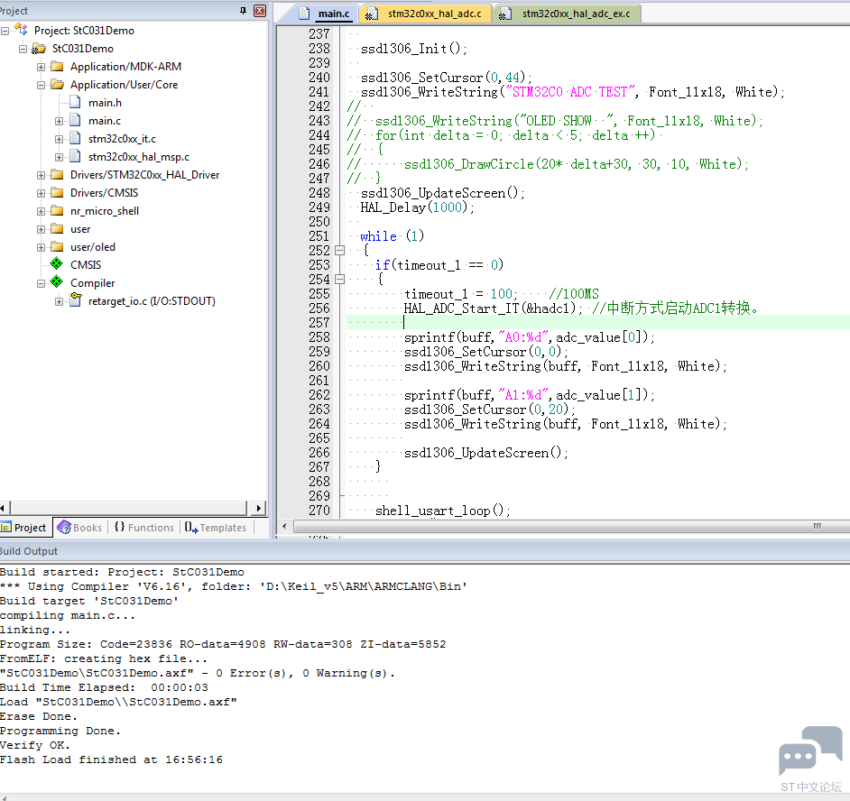

//主循环中调用触发采样。并在OLED上显示
    if(timeout_1 == 0)
        timeout_1 = 100;    //100MS
        sprintf(buff,"A0:%d",adc_value[0]);
        ssd1306_SetCursor(0,0);
        ssd1306_WriteString(buff, Font_11x18, White);
        sprintf(buff,"A1:%d",adc_value[1]);
        ssd1306_SetCursor(0,24);
        ssd1306_UpdateScreen();

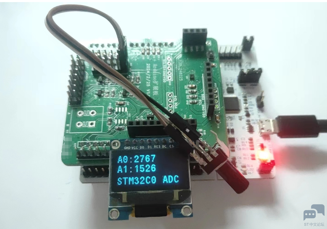

然后编译下载程序测试。
