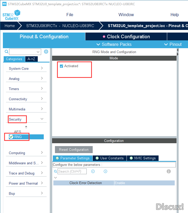

首先在cube中开启RNG' Z- n& \# ]( H6 B

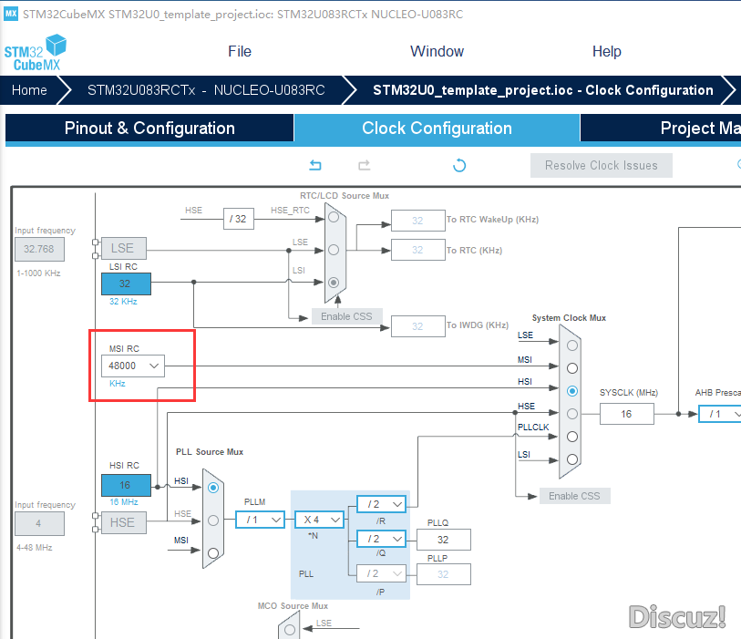

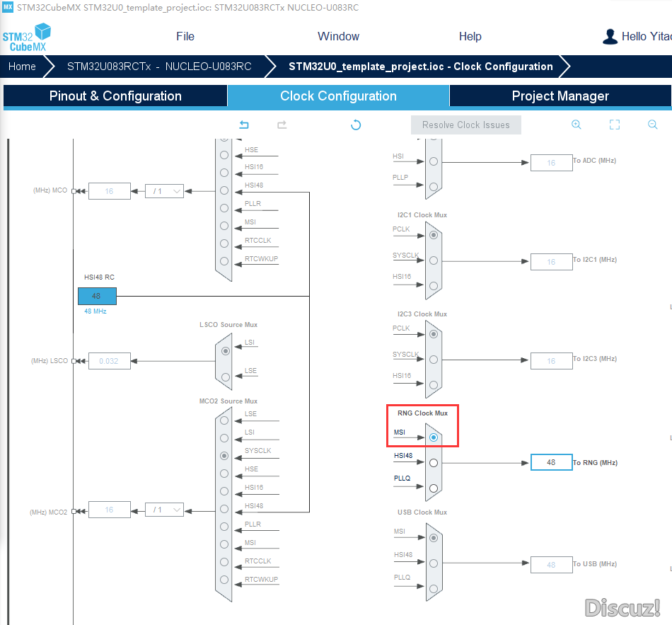

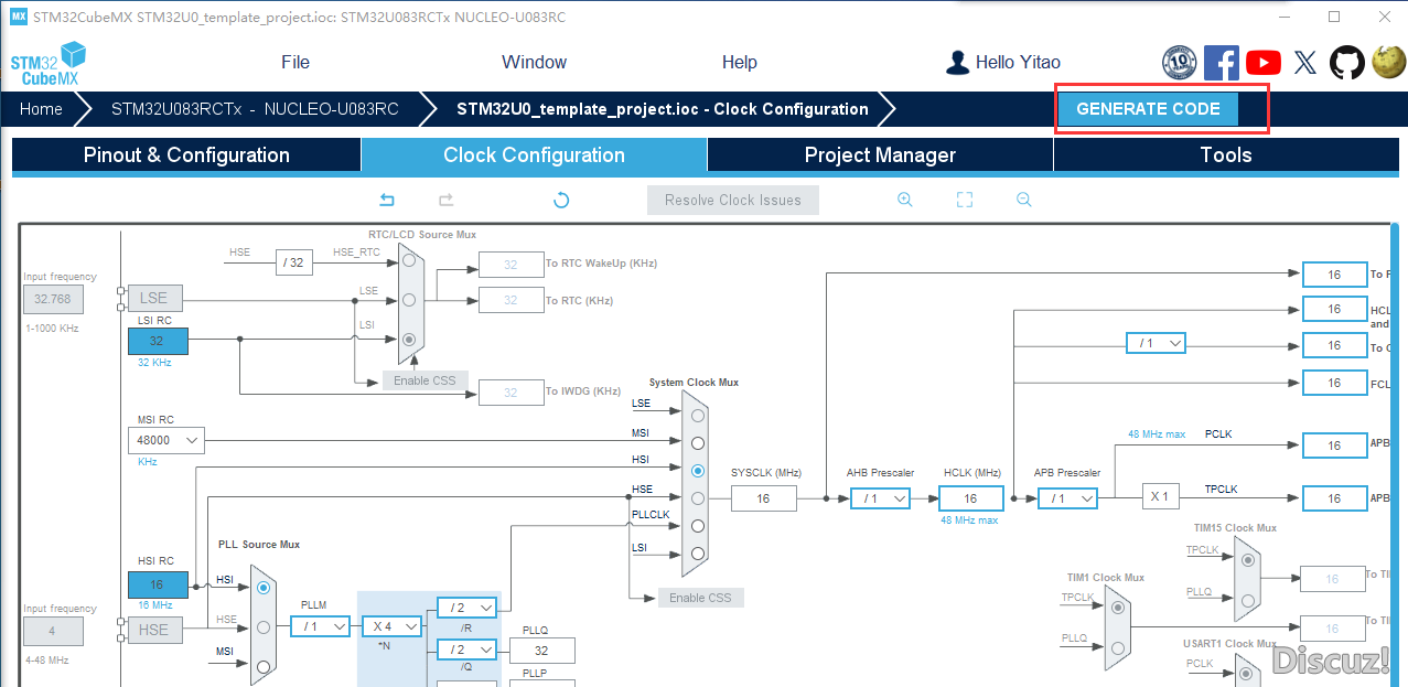

然后配置一下时钟,RNG的始终要求必须为48Mhz,我选择使用MSI(我一开始尝试了HSI48。但是初始化通不过,没跑通,那就只有换一个)
& k: z1 b% E; v! H- s$ w5 h
5 i9 S3 m( H+ b' u& a
: x* {! @* [* i% h/ q0 D
然后把MSI的频率改成48000(也就是48M)
2.png 3 C* M; V2 w8 t( b3 B/ V
然后生成代码

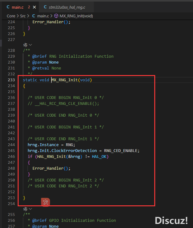

接下来开始写代码,库函数我没有在cube中修改,使用的是默认的HAL
首先看一下自动生成的代码
CUBE帮我生成了RNG的初始化函数
5.png 8 T3 \+ j) _3 G: O- K9 M
) {, S4 A" \/ c$ Y4 f
& g6 L  d! P/ A* R3 b5 J1 ^% x, K
: r) g. K% f. w
HAL_RNG_Init我就不进去看了,里面主要是做一些参数配置和RNG时钟enable。如果有想仔细研究的可以自行查看。当然想要研究的跟底层,我推荐更换LL库,回头配合寄存器手册,可以学习到最底层的寄存器
7 H8 B" X6 j/ B5 s% G& R, m% |
8 M- K/ ]! w" p9 x2 N( R9 k
' O+ F) y/ v8 ^6 N: F# \

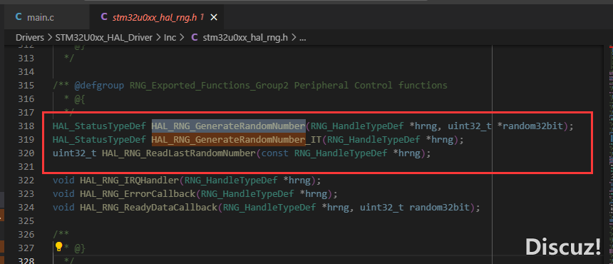

现在简单讲一下HAL库我们会调用的函数
0 U& v& i: c) q
# S# n5 x9 k* O. ~
+ \9 k# G  @8 C, e
阻塞式获取到随机数的函数:HAL_RNG_GenerateRandomNumber
2 g& |0 r+ q/ L7 e8 f& x
通过中断得到随机数:HAL_RNG_GenerateRandomNumber_IT
9 D" W( v0 O" _* ]5 F5 T! K
获取上一次得到过的随机数:HAL_RNG_ReadLastRandomNumber
2 G4 I8 A( K" [& e/ ?; c
, ]; B. e4 @% X1 C
从参数可以看到,我们每次获取的随机数类型是uint32_t
" M5 n  X! D- V# R) w9 z" u
( x6 T& {+ [9 Y: M

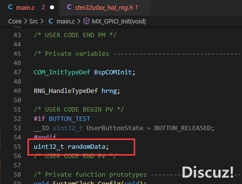

首先设置一个uint32_t类型的全局变量,用于保存得到的随机数
. C) \& G7 Z) p
  1. uint32_t randomData;) u- S* m! _) e' S0 I6 c

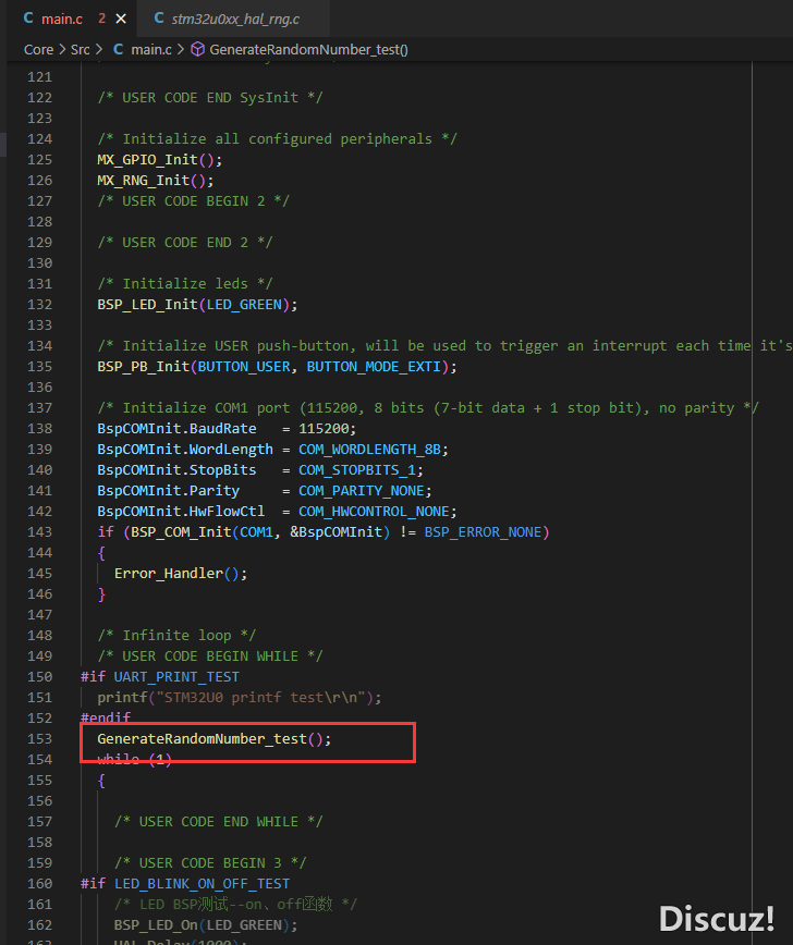

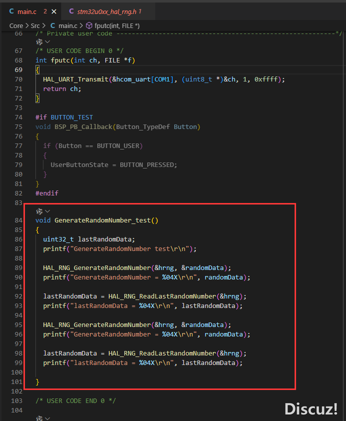

初始化后就可以直接调用获取随机数函数,我做了一个测试函数,会连续调用2次获取随机数函数,并且生成后再次调用获取上一次得到过的随机数函数,看看他会不会得到两个不同的随机数。
& c, v6 c; a. f
  1. void GenerateRandomNumber_test()
    / ?2 }- g1 ~4 w$ Z. \' r5 |( G
  2. {
    7 @0 w9 y9 c! x7 ^/ ]# x, Z
  3.   uint32_t lastRandomData;8 c2 \. z7 }" [1 e! Z* U( ^- N
  4.   printf("GenerateRandomNumber test\r\n");& V4 t' Z) `5 s8 L, D" u( f
  5. 1 m$ |% Y3 H. t' p( t
  6.   HAL_RNG_GenerateRandomNumber(&hrng, &randomData);! ?% z. V% a2 O+ h) ?7 f2 s
  7.   printf("GenerateRandomNumber = %04X\r\n", randomData);
    3 }' Z2 d' `, }" n- g3 }7 g
  8. ) u  n( I# `! i: Q3 _% a
  9.   lastRandomData = HAL_RNG_ReadLastRandomNumber(&hrng);4 q7 [$ Z) |9 M3 y' l
  10.   printf("lastRandomData = %04X\r\n", lastRandomData);/ B& I' q0 {, q
  11. ; \$ E! B) ~( i( `2 V
  12.   HAL_RNG_GenerateRandomNumber(&hrng, &randomData);
    4 m3 V/ ]/ t9 z( S. Q* g
  13.   printf("GenerateRandomNumber = %04X\r\n", randomData);
    ) i& \* E. k$ I) I+ {+ u0 r
  14. }
    0 W/ i2 d8 F' @
( U+ F0 L9 J2 {% U
7 @8 I8 S. c" g4 p) Y
: @. ^7 e' ?  W6 U
3 K3 S2 F! q  Q6 y$ L

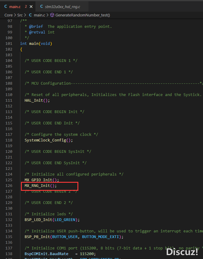

然后在main中调用
3 t# v/ H# f% \1 K+ f7 J
8.png 8 z" K% d" B; }, n
" p) B& p6 Z2 j
编译下载,日志如下
8 S$ F7 G, t$ {
/ l+ M0 V3 A$ @, X" f" B( v5 Q
4 B* J1 v. F( {2 u
两个随机数已经生成,不重复。并且获取上一次得到的随机数也成功
" R5 P0 N! f% D. s
2 z# G  t3 @0 {) @1 c' Q

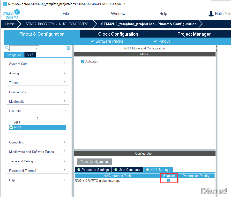

首先需要修改一下CUBE,设置RNG的NVIC
3 ~4 v9 u' U' f
12.png 8 r0 R. R  m3 _2 b
; V' t' \4 D0 I3 v2 K  m
然后点击右上角的生成代码按钮(图片略)
- ]% W6 i1 a# T: f7 T

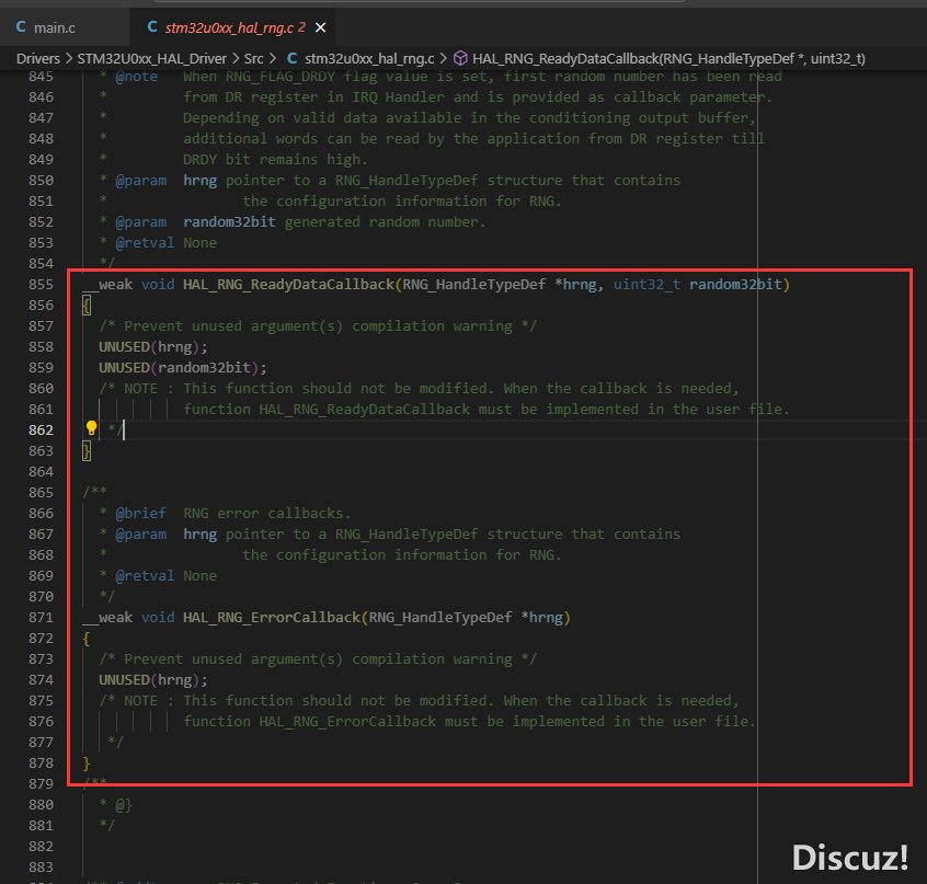

刚才我们说了通过中断得到随机数为HAL_RNG_GenerateRandomNumber_IT。和之前的BSP的按键一样,中断相关的函数CUBE都帮我配置好了,用户层只要关注回调函数的实现即可。现在我们来看看成功生成随机数的回调函数、生成随机数失败的回调函数
8 Y! M: T6 j9 I: q) h; s% Z
" d3 e" H& C( y; C. S

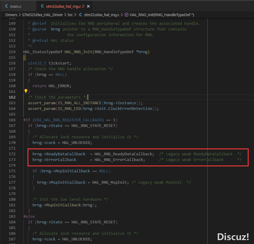

这两个函数在init时就注册好了
% I' D4 n2 d4 b# W' H
% H, F" ]6 q' x' V' P9 z0 }
2 w# P1 A! R% v' O$ E# T3 K
这两个函数是HAL库中定义好的两个虚函数,回头我们就要来实现这两个函数。现在看看定义的虚函数
* W0 Z' i) O- w' [: Y
14.png . O  ^5 r. z9 V  {( N
9 c# S6 j8 o0 Z" Q* x+ i

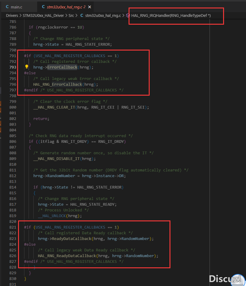

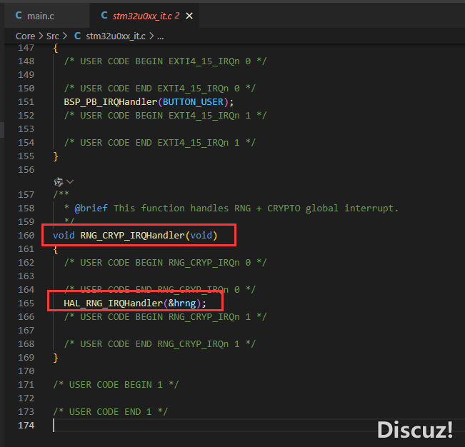

接下来看看这两个函数是如何被调用的,首先来到stm32u0xx_it.c,看看RNG和CRYP的中断函数(他俩公用一个中断源)
1 {$ ^2 @' {1 z7 y) N! \4 n
15.png 8 e  Y& o: a. E
3 ]3 P) R5 Y: d% G5 P
在HAL_RNG_IRQHandler中判断各种寄存器和清除对应寄存器的值等,然后还会调用ReadyDataCallback或者ErrorCallback。

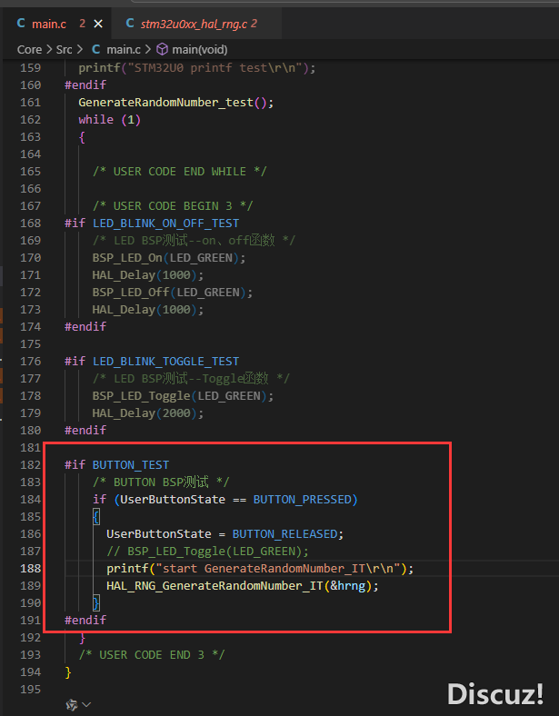

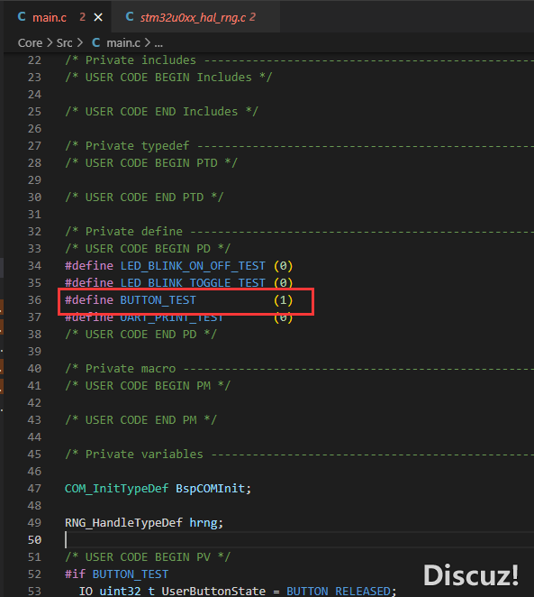

先把按键测试给打开,这样当按键按下后,我们调用一次HAL_RNG_GenerateRandomNumber_IT
2 T/ I2 k7 q+ s# I" M
17.png # f9 f3 b# K' R, F5 M
! T5 S7 H" t# [( w/ }( V) u! P/ n0 k
while1中的按键测试函数中注释掉LED的翻转,添加HAL_RNG_GenerateRandomNumber_IT和打印
4 }; g' Y/ M! M
  1. #if BUTTON_TEST- c5 L- }3 g4 j
  2.     /* BUTTON BSP测试 */' x; P6 M" E: T. \8 G
  3.     if (UserButtonState == BUTTON_PRESSED)
    3 O" E9 B; ~* u! x
  4.     {
    3 h1 e! t6 i& {7 l- s. x
  5.       UserButtonState = BUTTON_RELEASED;  Q# H0 E8 Q4 p" ^; E
  6.       // BSP_LED_Toggle(LED_GREEN);. n; y9 T7 |" d- I# q8 q
  7.       printf("start GenerateRandomNumber_IT\r\n");
    # w: f0 B" m( c$ C
  8.       HAL_RNG_GenerateRandomNumber_IT(&hrng);
    : N" @" I" H; s; U
  9.     }' P) u$ p8 T1 B" x( U
  10. #endif
$ e  y" |$ S. j. F. N

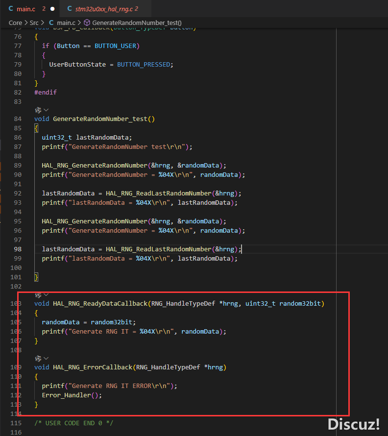

接下来实现一下之前说的两个虚函数
+ u1 g9 V0 a) z. D3 w) a$ |3 F
  1. void HAL_RNG_ReadyDataCallback(RNG_HandleTypeDef *hrng, uint32_t random32bit)
    0 C1 U; O* B; q/ R& s' T" f
  2. {
    6 {8 d) l& r- H% M
  3.   randomData = random32bit;
    9 ?+ R, E: N$ K4 z! v
  4.   printf("Generate RNG IT = %04X\r\n", randomData);0 M+ L* d) q2 ]5 H; |. M
  5. }
    1 d+ J% p' }7 Z0 Z. n; R
  6. 0 a5 X6 P) M5 {2 X: ]) x0 S* z
  7. void HAL_RNG_ErrorCallback(RNG_HandleTypeDef *hrng)
    " Q8 H9 g5 r1 \) w3 A
  8. {: a: q' e7 _) J& V; H, v
  9.   printf("Generate RNG IT ERROR\r\n");3 G  h* p* r- W
  10.   Error_Handler();2 N/ b& X; S$ \" t3 L. n. w
  11. }+ q2 ^3 k4 N: E* ]# a9 |# `
9 p& l- s, B9 y

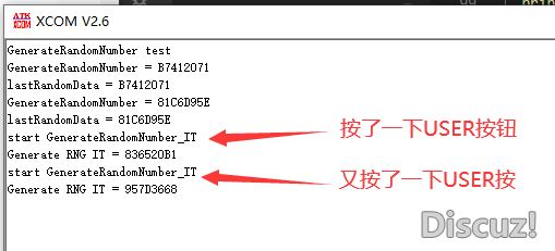

编译下载,日志如下
' t. h  m& g8 B" x, I9 B
20.png - w/ _. Z0 _$ R/ ?% _& i8 P0 M
4 ]' U$ v( f* v4 O" M- f. L! k  f, }
3 h" O5 A/ ^* {! M
+ l3 Z/ @1 g4 D6 D  T% i
今日关于RNG的测试都顺利完成,ST的HAL库还是做得不错的,让用户就关注业务相关的函数,不需要去具体了解每个芯片的各个寄存器,对于开发很友好
