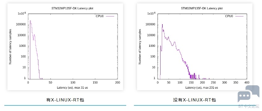

基于STM32MP135F-DK板,使用cyclictest命令分别有“X-LINUX-RT”扩展包和没有“X-LINUX-RT”扩展包的系统测试其实时性。空载状态下,系统运行10分钟的测试曲线如下:
/ }1 l" `. Q$ V
12.png 8 {- q1 I% M+ v: U! [+ l
▲ 图1. 空载状态下,是否有“X-LINUX-RT”扩展包的测试曲线对比
对比测试数据,可看到打了X-LINUX-RT“实时补丁”的系统,延迟更加稳定,最大延迟更低,系统实时性更佳。' T0 x6 h2 B! j; s$ ]6 D; k

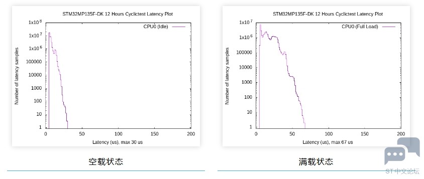

同样,基于STM32MP135F-DK板,还是用cyclictest命令测试CPU空载及满载状态下的实时性能对比。系统运行12小时,空载状态和满载状态下的测试曲线如下:
; S; N1 F) H+ W) H
13.png # ~# D2 X) ]9 N
▲ 图2. 系统运行12小时,有“X-LINUX-RT”扩展包的性能测试曲线

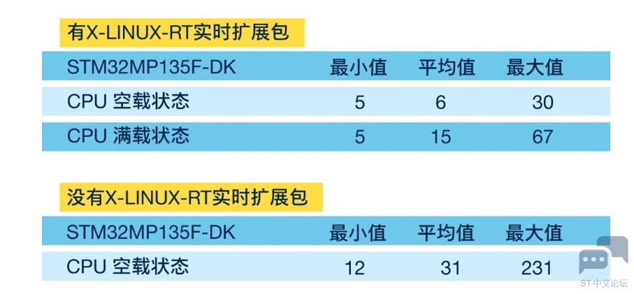

根据cyclictest 测试结果,得出下表:
2 l. Y/ K/ ]7 J( Z& e# p
14.png : }, u  }7 G2 u% b3 n1 z# @
以上测试结果说明,打了实时扩展包X-LINUX-RT后,系统的实时性能得到大幅提升。+ U1 e* J$ a. u; g, t8 F" R
