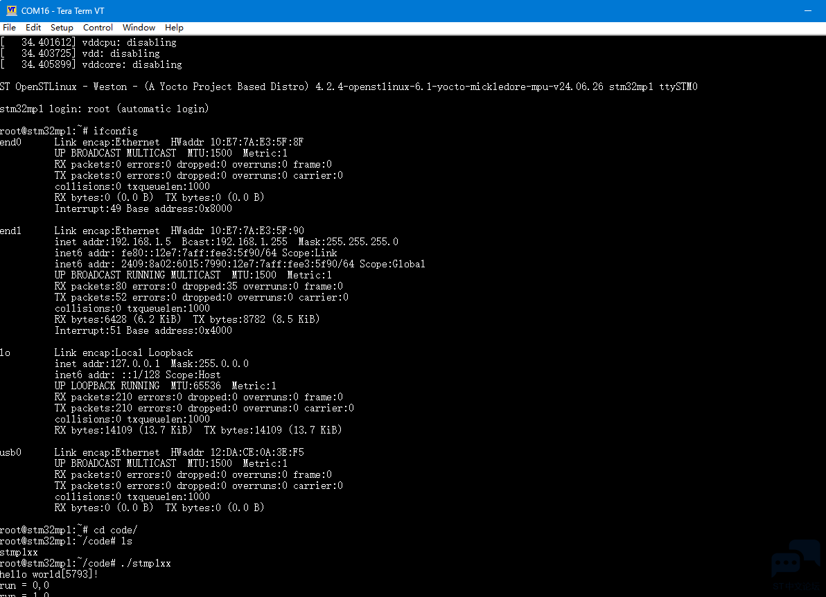

先查询linux的IP地址,可以使用ifconfig、ipaddr等方式获取IP地址。

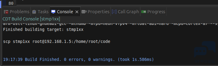

在eclipse的project->properties->C/C++build->Setting->Build Steps,在post-build steps的command输入以下命令,这样在编译完毕后,会自动通过SSH方式更新代码到指定的路径中。
scp stmp1xx [email]root@192.168.1.5[/email]:/home/root/code
如果IP地址错误,或者不在线的情况下,会提示错误。
