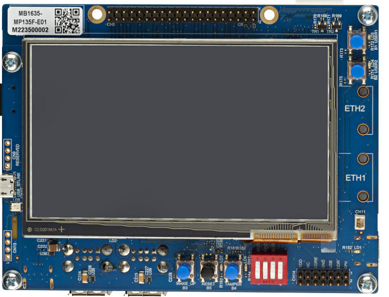

今天收到论坛的STM32MP135F-DK开发板,第一时间上电测试,结果发现屏幕不亮,第一次用这个开发板,以为SD卡已经有程序了,最后发现没有程序,第一步先来烧写程序。

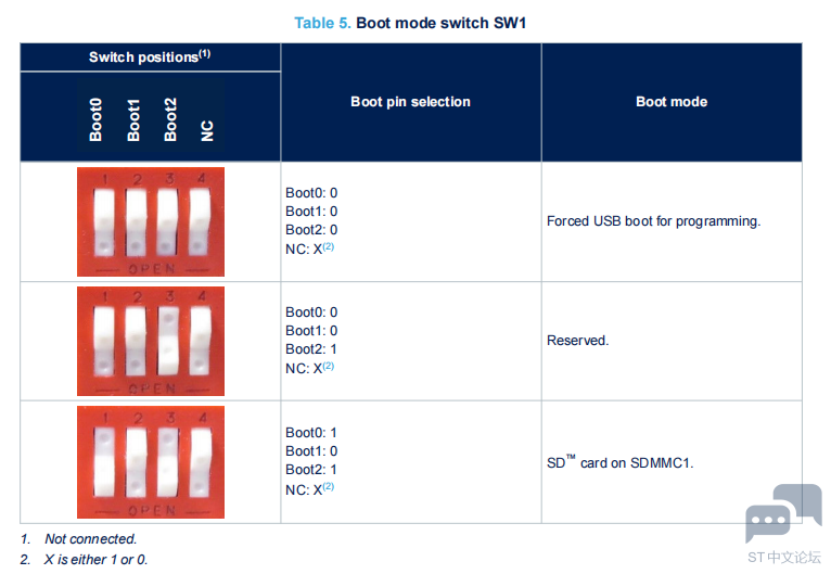

将拨码开关拨到1234标号这边进入boot程序,结果电脑未识别到USB设备。

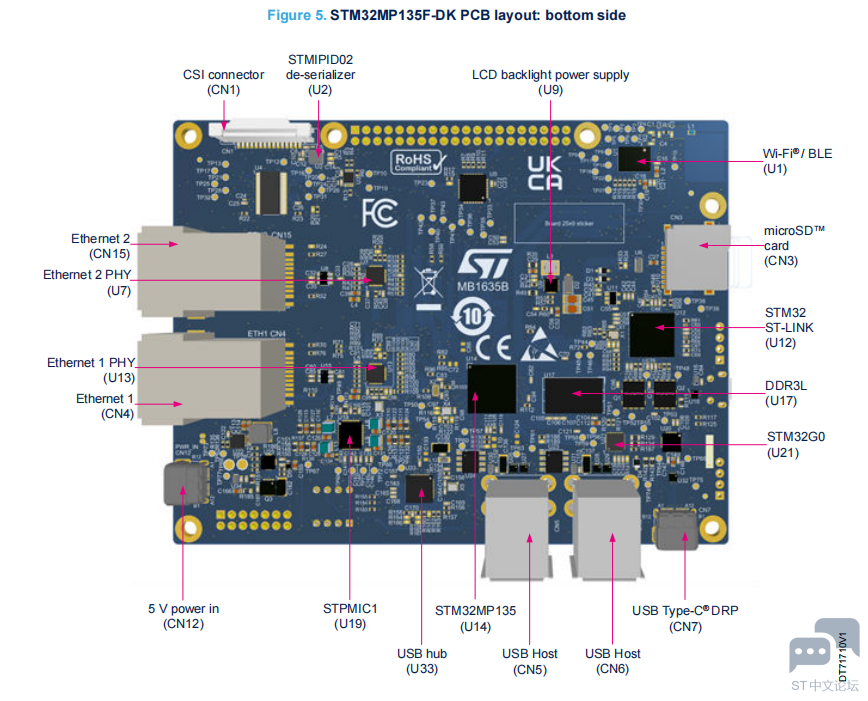

进一步查找原因,发现左下角CN12type-c(5V power)电源口,只能供电,右下角CN7 type-c DRP不能供电,需要将这两个type-c接口都要连接上,USB才能被正常识别。

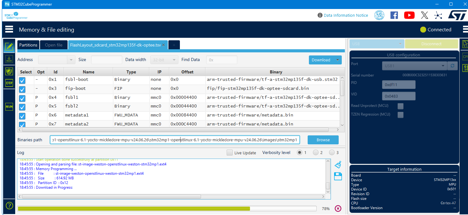

在ST官网下载最新的image。用STM32CubeProgrammer打开stm32mp1\flashlayout_st-image-weston\optee下面FlashLayout_sdcard_stm32mp135f-dk-optee.tsv文件,在Binaries path选择路径到stm32mp1目录即可。然后点击Download,下载过程比较长,耐心等待就可以了。
