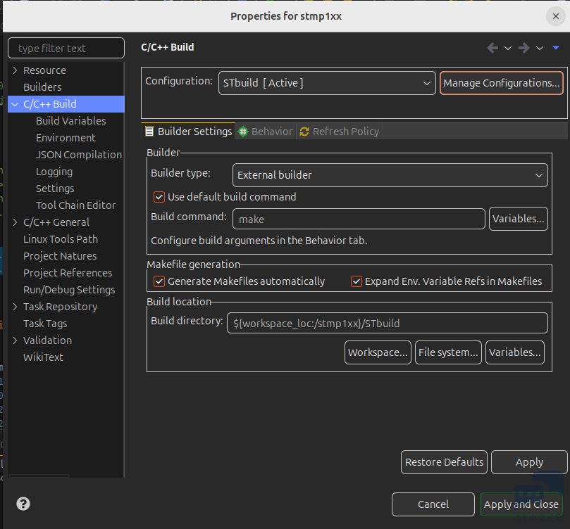

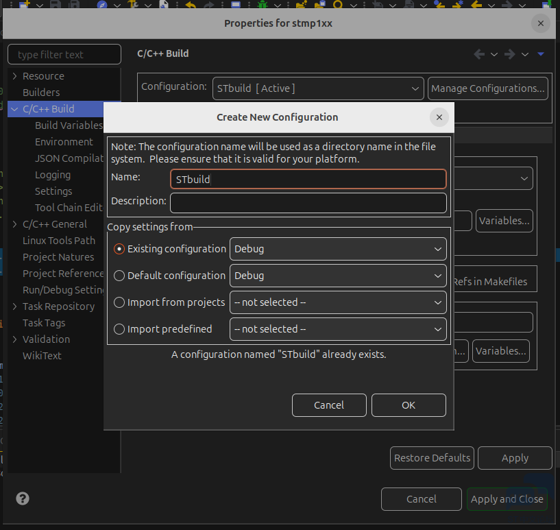

打开project>properties>C/C++Build,点击manage configurations添加新的编译配置,根据需求自己进行命名。可以选择copy Debu或者其他的配置。
builder type 选择 external builder。

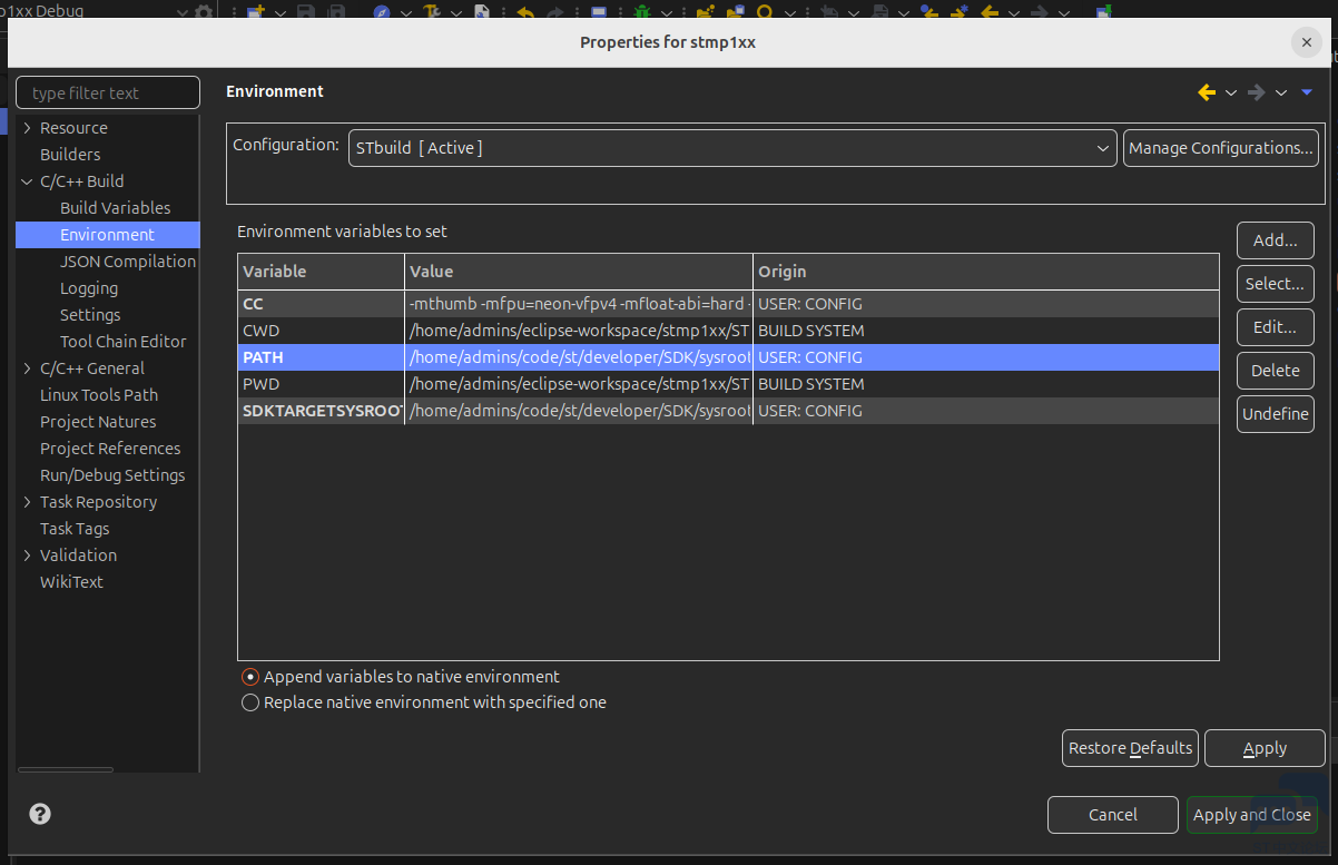

project>properties>C/C++Build>Environment进入如下界面,开始添加环境变量。

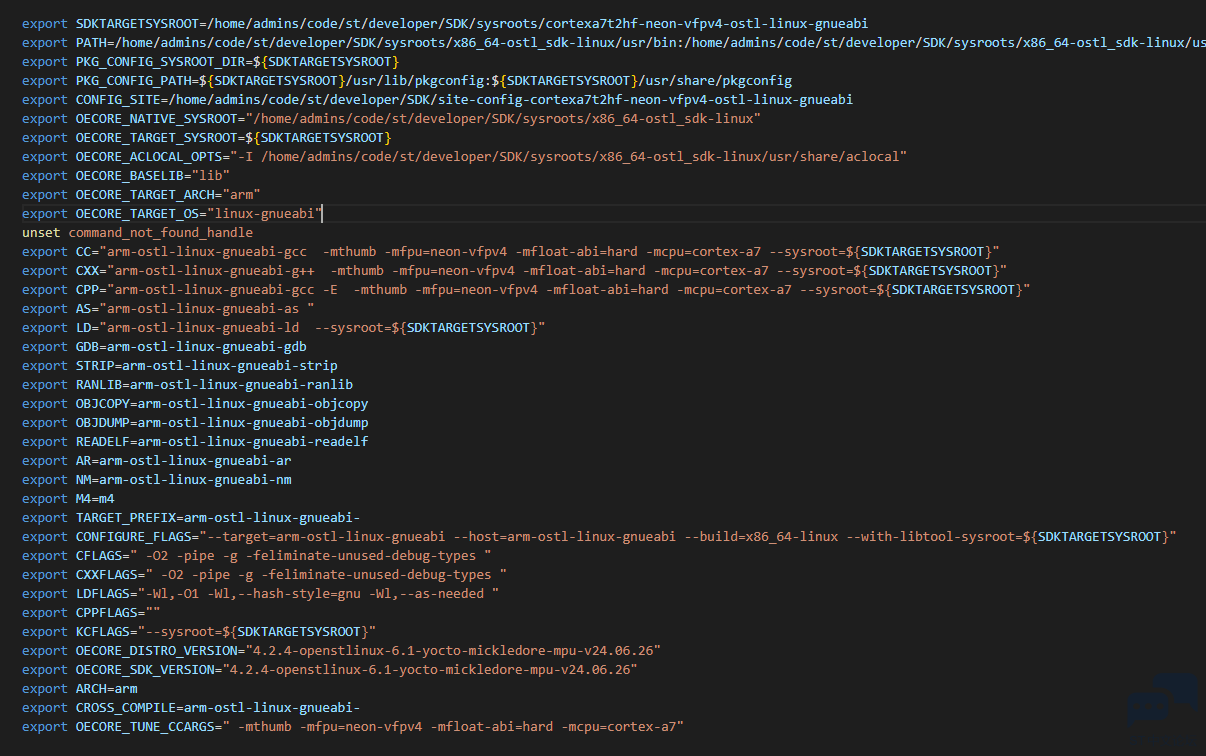

PATH中添加路径,打开source 命令添加的文件,将PATH更新到eclipse中的PATH。
添加CC变量,输入-mthumb -mfpu=neon-vfpv4 -mfloat-abi=hard -mcpu=cortex-a7 --sysroot=${SDKTARGETSYSROOT}
定义SDKTARGETSYSROOT变量,添加下图中的PATH路径。{PATH}/sysroots/cortexa7t2hf-neon-vfpv4-ostl-linux-gnueabi

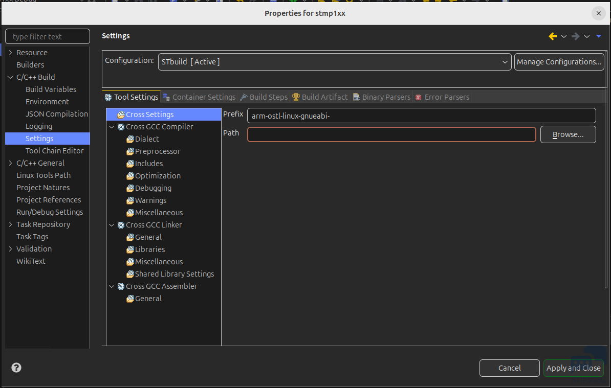

在Setting选项中,选择Tool Setting菜单,在Cross Setting中,Prefix里面输入:arm-ostl-linux-gnueabi-

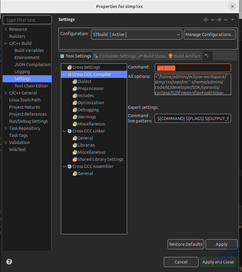

修改GCC命令格式,Cross GCC Compiler 、Cross GCC Linker、Cross GCC Assembler的 Command修改为:gcc ${CC}

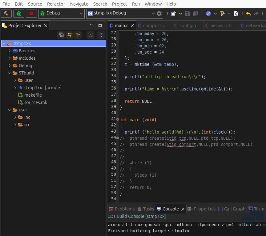

选择STbuild编译工程,生成STbuild文件夹,里面包含可执行文件stmp1xx。

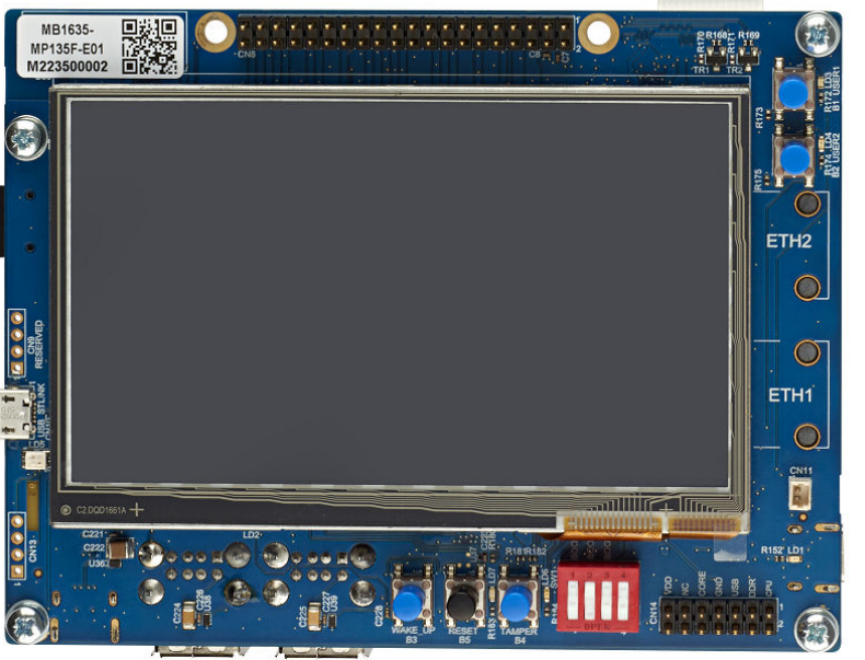

将上述生成的stmp1xx通过tera term传输到DEMO板中。可以看到执行文件。
在eclipse里面,可以选择debug在线调试代码。这样就可以通过linux调试代码。
