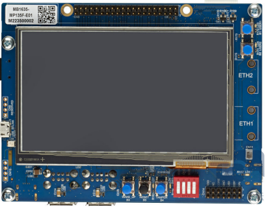

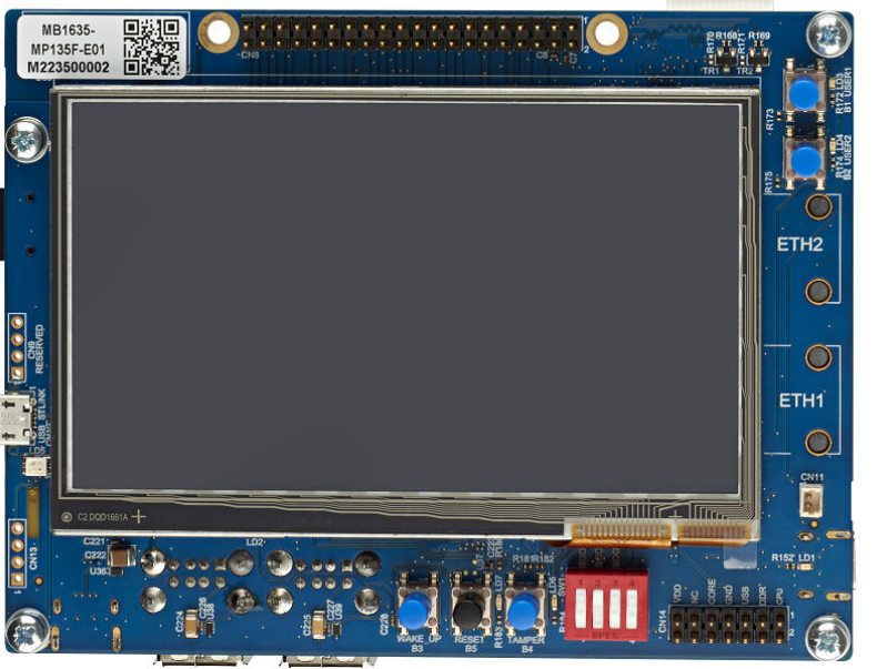

最近在学习一下ST的openSTlinux的使用,基于stm32mp135f-dk进行了前期工作。

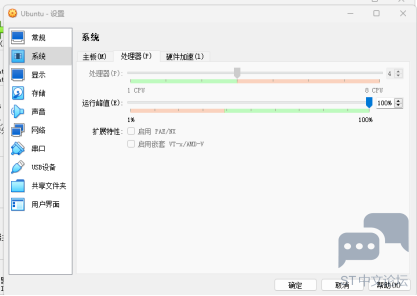

1、虚拟机我习惯使用Oracle VM VirtualBox,这个软件免费,安装也比较简单一些。下载安装ubuntu-24.04.1,虚拟机尽量配置为4核,内存根据实际电脑进行选择,一般4G就够了,允许的条件可以配置为8G。内核不要拉满,会导致Windows系统卡死的。

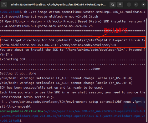

4、设置SDK环境,最初我找不到这个路径,该处也没有介绍如何安装SDK,网上搜索到其他网友的操作,需要进行安装才可以找到该路径。在SDK的解压路径下,执行.sh进行安装,如下
$ sh ./st-image-weston-openstlinux-weston-stm32mp1-x86_64-toolchain-4.2.4-openstlinux-6.1-yocto-mickledore-mpu-v24.06.26.sh
执行该指令后,会提示安装的位置,输入需要安装的位置后,再次输入Y确认安装位置。如果不输入,会安装到默认的位置,命令窗口会提示安装的位置,需要记住这个位置。后面设置环境变量会用到。等待完成安装。
安装完毕后,输入设置环境变量的指令,<path to SDK>是上述安装路径:

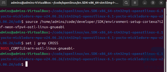

source <path to SDK>/environment-setup-cortexa7t2hf-neon-vfpv4-ostl-linux-gnueabi
检查环境变量:
$ set | grep CROSS
回复CROSS_COMPILE=arm-ostl-linux-gnueabi- 是设置成功。注意环境变量设置是单次有效,如果关闭terminal后,下次使用需要重新设置。

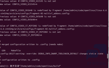

如果配置文件时,会产生很多的fragments提示,如下图:
此时需要按照说明选择其中一个进行配置。我选择输入以下命令:
for f in ls -1 ./arch/arm/configs/fragment*.config; do scripts/kconfig/merge_config.sh -m -r -O $PWD/../build $PWD/../build/.config $f; done

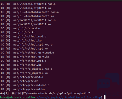

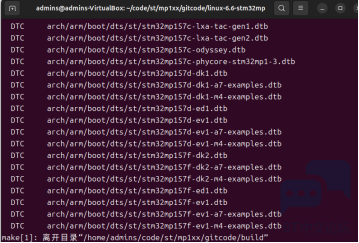

接下来输入下列命令开始编译kernel,该过程比较长,需要慢慢等待。依次执行下列命令。
make ARCH=arm uImage vmlinux dtbs LOADADDR=0xC2000040 O="$PWD/../build"
make ARCH=arm modules O="$PWD/../build"

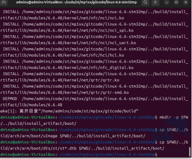

make ARCH=arm INSTALL_MOD_PATH="$PWD/../build/install_artifact" modules_install O="
$PWD/../build"
mkdir -p $PWD/../build/install_artifact/boot/
cp $PWD/../build/arch/arm/boot/uImage $PWD/../build/install_artifact/boot/

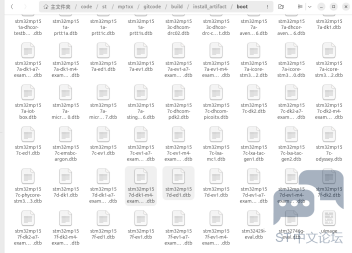

cp $PWD/../build/arch/arm/boot/dts/st/st*.dtb $PWD/../build/install_artifact/boot/
执行完毕后,可以在install_artifact/boot/文件中看到uImage
