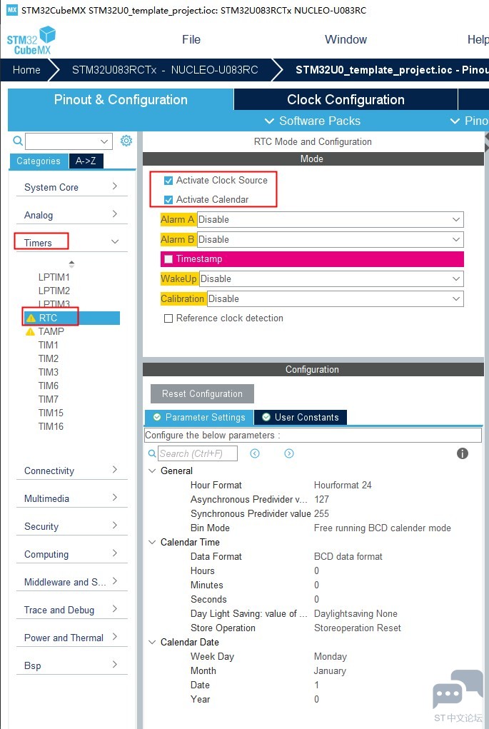

一、cube配置
开启RTC,把时钟源和日历都激活
7 j* N! l8 `7 U7 }* N0 Y

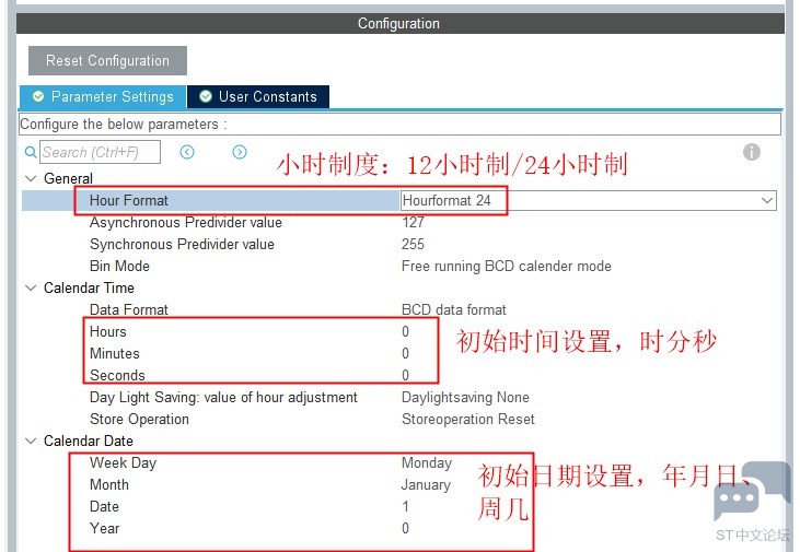

下面配置的参数基本上可以保持默认。这里面主要会改的参数是
) P+ k3 ]  b( S  g+ h
其他参数保持默认即可
我这边年月日时分秒周几就偷个懒直接用默认的,待会儿我会尝试调用set函数改变其值,因为在实际使用时RTC都要用户自己去设置一下时间才正确

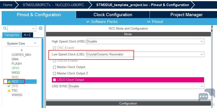

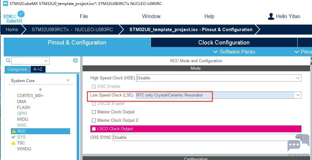

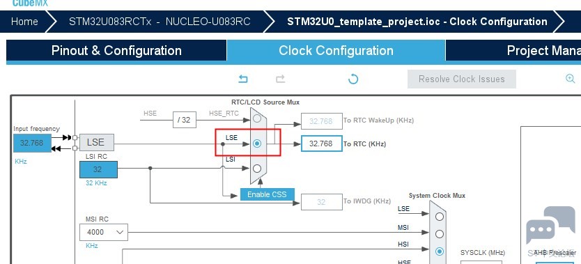

然后把时钟改一下,这个工程之前没有启动外部低速晶振,用的是内部RC产生的LSI,为了RTC更准一点,我要把外部32.768K晶振用起来。然后这边选择RTC Only的这个,因为我没有其他东西要用外部低速晶振,选这个可以在休眠时功耗更低
3.jpg + D  n3 |( ^4 A/ I% Z. F2 @
" G) U/ _( X; A- n3 u. R
4.jpg ( ~1 H, }8 z( O: m" w, j5 G0 ]

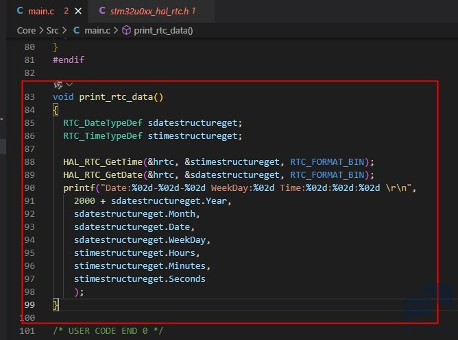

先来写一个获取RTC信息并打印的函数
  1. void print_rtc_data()* D+ C2 p0 H1 B' W& H+ d  X
  2. {! x$ \0 V0 V, [- {4 y5 i
  3.   RTC_DateTypeDef sdatestructureget;
    6 d( k+ N* a3 T9 J: @
  4.   RTC_TimeTypeDef stimestructureget;, t7 @6 T; X+ L6 l, X9 E- s4 Y
  5. # g3 J5 r' S( s
  6.   HAL_RTC_GetTime(&hrtc, &stimestructureget, RTC_FORMAT_BIN);
    9 W$ J. D+ F  W  q$ p4 u
  7.   HAL_RTC_GetDate(&hrtc, &sdatestructureget, RTC_FORMAT_BIN);
    * Y3 `, A3 T7 Y- h; l
  8.   printf("Date:%02d-%02d-%02d WeekDay:%02d Time:%02d:%02d:%02d \r\n",
    3 N! i3 ~3 s  F4 K4 {8 T' b+ V
  9.     2000 + sdatestructureget.Year,
    8 U; a" C6 x. I' W
  10.     sdatestructureget.Month,
    % B. F: X- s% P- {
  11.     sdatestructureget.Date,6 I$ w! T3 ~% ~
  12.     sdatestructureget.WeekDay,$ u& R; S  J9 ^1 @
  13.     stimestructureget.Hours,
    8 q6 b3 G$ t% o, s
  14.     stimestructureget.Minutes,
    3 K( V  ^5 N/ C. V1 ]* }
  15.     stimestructureget.Seconds0 p  Z% o1 a) R) h. U% K8 g6 f2 Q
  16.     );
    3 |2 s+ Y4 }" b& x+ m8 ~
  17. }
4 X1 n! e, U2 A; E+ ]
这边需要注意的是,HAL_RTC_GetTime和HAL_RTC_GetDate都要调用,不能只调用其中一个,如果只调用其中一个,那么后续再次调用get时间也不会更新,会一直获取到和第一次一样的数据

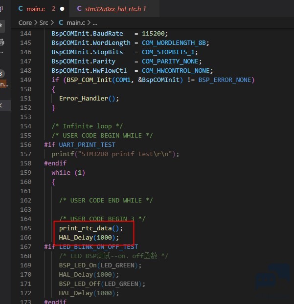

把这个函数放到while1中,然后再加个delay,避免一直疯狂打印
  1.     print_rtc_data();0 ^$ \4 [' Z& \' j( U5 g
  2.     HAL_Delay(1000);

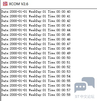

然后编译下载,效果如下
7.jpg 3 Q2 b2 y' t& b: Z' k+ x8 r. c

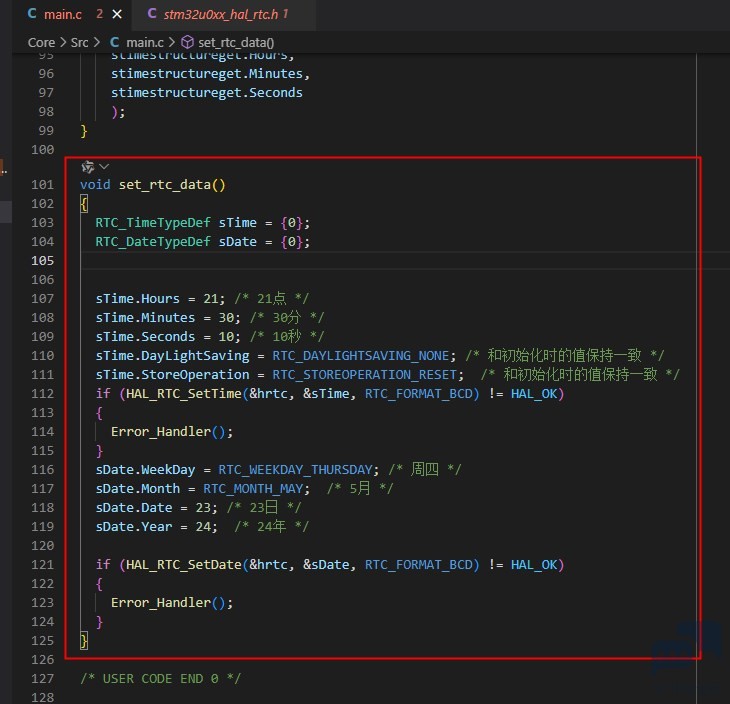

然后我们来试一下重新设置年月日、时分秒、周几参数
写一个设置的函数
  1. void set_rtc_data()
    7 @& j$ P& ^7 U& B0 p% D7 Z
  2. {$ i9 ?& ^( [  _. O
  3.   RTC_TimeTypeDef sTime = {0};/ \- w# x. ^) s# u& p1 q& G
  4.   RTC_DateTypeDef sDate = {0};
    ) ~! A' S5 Y. x' w0 Y* g  W* Q
  5.   B: M7 q0 i% f# I" m% \
  6. . e+ o( W& ^( W: ]- c9 e
  7.   sTime.Hours = 21; /* 21点 */
    ; H% {. B9 u& G( n. I3 s! L" ?3 u
  8.   sTime.Minutes = 30; /* 30分 */! L- ~7 k' a! r: ^
  9.   sTime.Seconds = 10; /* 10秒 */
    # _& i1 |7 y- D/ z% t1 t
  10.   sTime.DayLightSaving = RTC_DAYLIGHTSAVING_NONE; /* 和初始化时的值保持一致 */
    ' M# e; ~* x! Q2 K
  11.   sTime.StoreOperation = RTC_STOREOPERATION_RESET;  /* 和初始化时的值保持一致 */8 Z2 ?- `; n' R/ H0 K% J/ D
  12.   if (HAL_RTC_SetTime(&hrtc, &sTime, RTC_FORMAT_BCD) != HAL_OK)" ~) t) w/ h. ]1 i' h0 _( S
  13.   {- f/ h; Q' t4 _9 C  p  k
  14.     Error_Handler();" R/ g8 Z* m. a9 V
  15.   }
    9 a' ]4 f8 ^& o1 ~3 t
  16.   sDate.WeekDay = RTC_WEEKDAY_THURSDAY; /* 周四 */
    - S  Y% b$ f* J% y5 x0 A( N
  17.   sDate.Month = RTC_MONTH_MAY;  /* 5月 */
    4 w3 g7 Y0 y5 k% M8 d1 v
  18.   sDate.Date = 23; /* 23日 */
    9 w- t( f& Z( i! T
  19.   sDate.Year = 24;  /* 24年 */
    & ]+ ^, l+ m1 A9 Q# S$ j
  20. 8 T  ?. ]& a2 Z" x% x. E
  21.   if (HAL_RTC_SetDate(&hrtc, &sDate, RTC_FORMAT_BCD) != HAL_OK)
    1 C: f, l; r( K  @: w+ n
  22.   {/ ]# B" h( A- ?9 H6 s  n2 u
  23.     Error_Handler();
    " b& G9 C! t: F0 H: W% C8 H
  24.   }3 H* k$ o" x. w+ q
  25. }

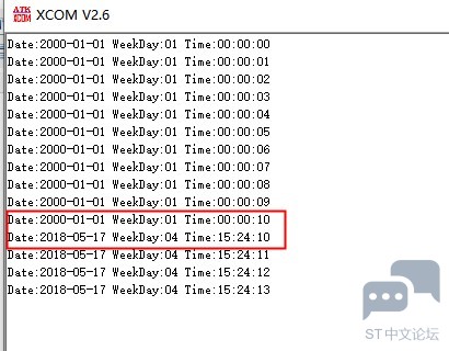

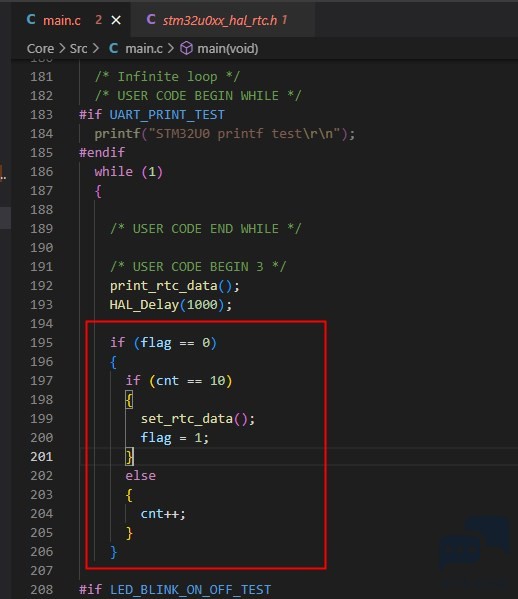

然后在while1中把它用一下,我上电后会让默认的RTC值连续打印10次,然后改变RTC的值,之后继续打印RTC的值

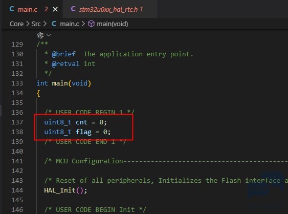

  1.   uint8_t cnt = 0;
      Q! n$ S1 `+ {" K8 p5 p
  2.   uint8_t flag = 0;
    ) C& K% ?5 X3 y& A$ l2 f# \8 d
9.jpg " Z+ c: F* z5 P9 v
  1.     if (flag == 0)+ A" i) B7 K8 W, p* ]
  2.     {4 o7 s9 t# r5 T! r! D8 ?& h
  3.       if (cnt == 10)7 {+ ?7 l' }  Z. O- t" P
  4.       {
    7 F0 r8 q, z+ x! R9 N9 R& c* n
  5.         set_rtc_data();: h# t* J4 ~5 q; u
  6.         flag = 1;
    7 h  O/ J" O. g4 a% @( {
  7.       }5 ~1 T2 i& G9 g1 C
  8.       else
    2 w. \% @; ]0 w
  9.       {
    + u. s1 ^: ^  ~+ m# ]. s9 {
  10.         cnt++;' O3 `5 ?0 I  W/ z+ x/ w' x5 _: J; o
  11.       }2 I4 H( |, }. Q" E8 z  L: K
  12.     }
10.jpg : g7 `- A) a' y3 I
然后下载,运行结果如图
11.jpg & o0 ~! p1 x9 L
6 g7 \/ C4 k3 b1 P1 r
