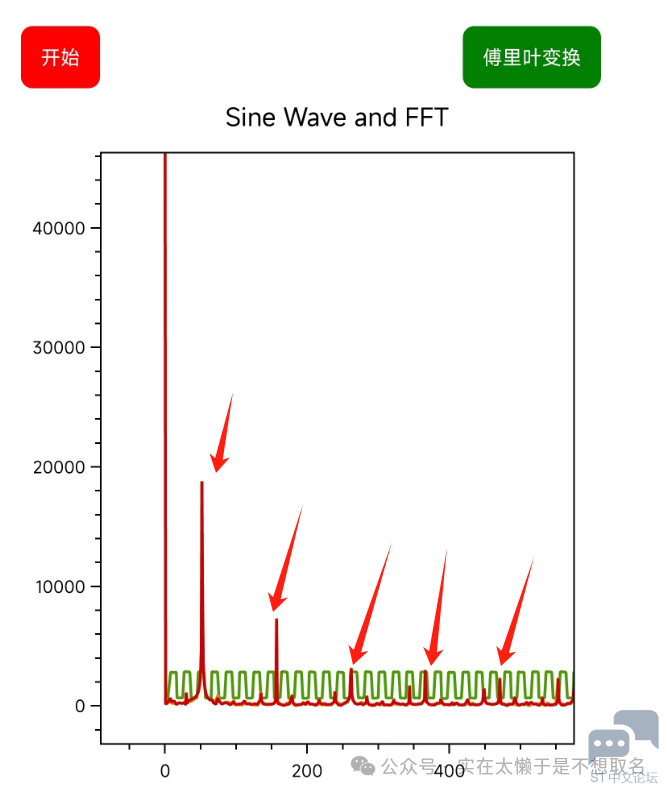

利用FFT我们可以获取信号的频率谱。
9 [' H8 P, T5 v( V" I) b6 L6 L7 ^( f2 m- j$ D
微信图片_20240524195250.png - a4 Q9 {; R! |
, k5 w( U8 h1 n( b例如一段信号方波信号经过FFT之后,这些突出的方波信号就是谐波的幅值,而第一段(不包括第一个点)的则是其基波幅度。但是这里不包含第一个点,因为那个点是直流的幅度(两倍)。# ]. o5 X( o1 [+ g: V. b; G

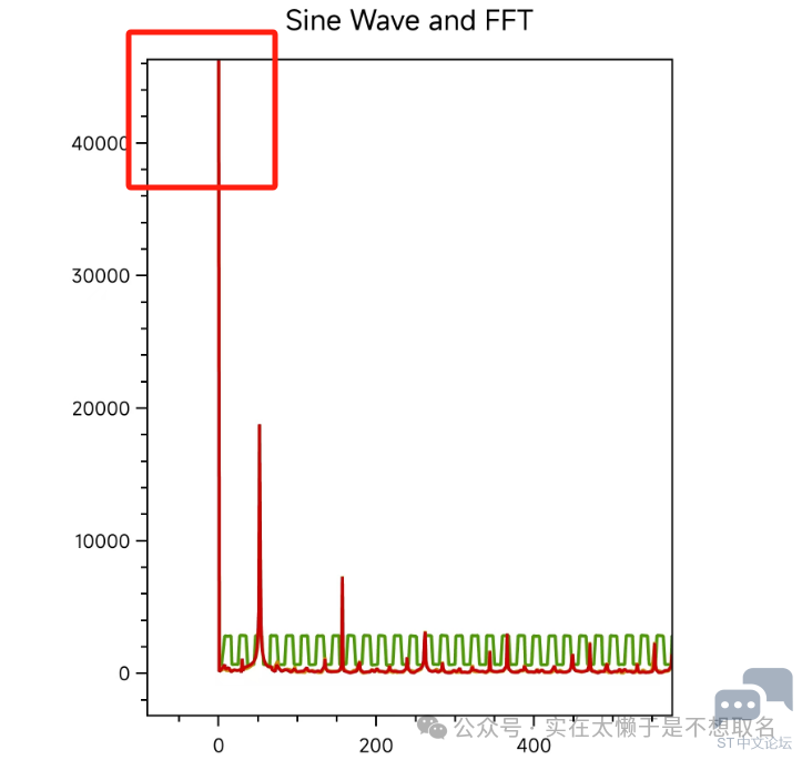

/ Z: a: Y2 }# K8 x. q8 m+ G4 g5 t; `一轮ADC采样结束之后,我们将其的实部信号和虚部信号(0)存放FFT的输入数组,之后执行快速傅里叶变换获得FFT的模值,模值存放在FFT_OutputBuf中。8 w9 s9 S5 J& \2 `; O; K
( H5 d5 Y+ e. \( f( ]3 O
我们通过一个比较循环来寻找FFT结果的最大值,这里我们忽略前几个元素尤其是索引为0的位置,因为他是直流分量的模值。
, X2 S$ B) G1 M/ i  m+ Z) l- k' [7 H6 r

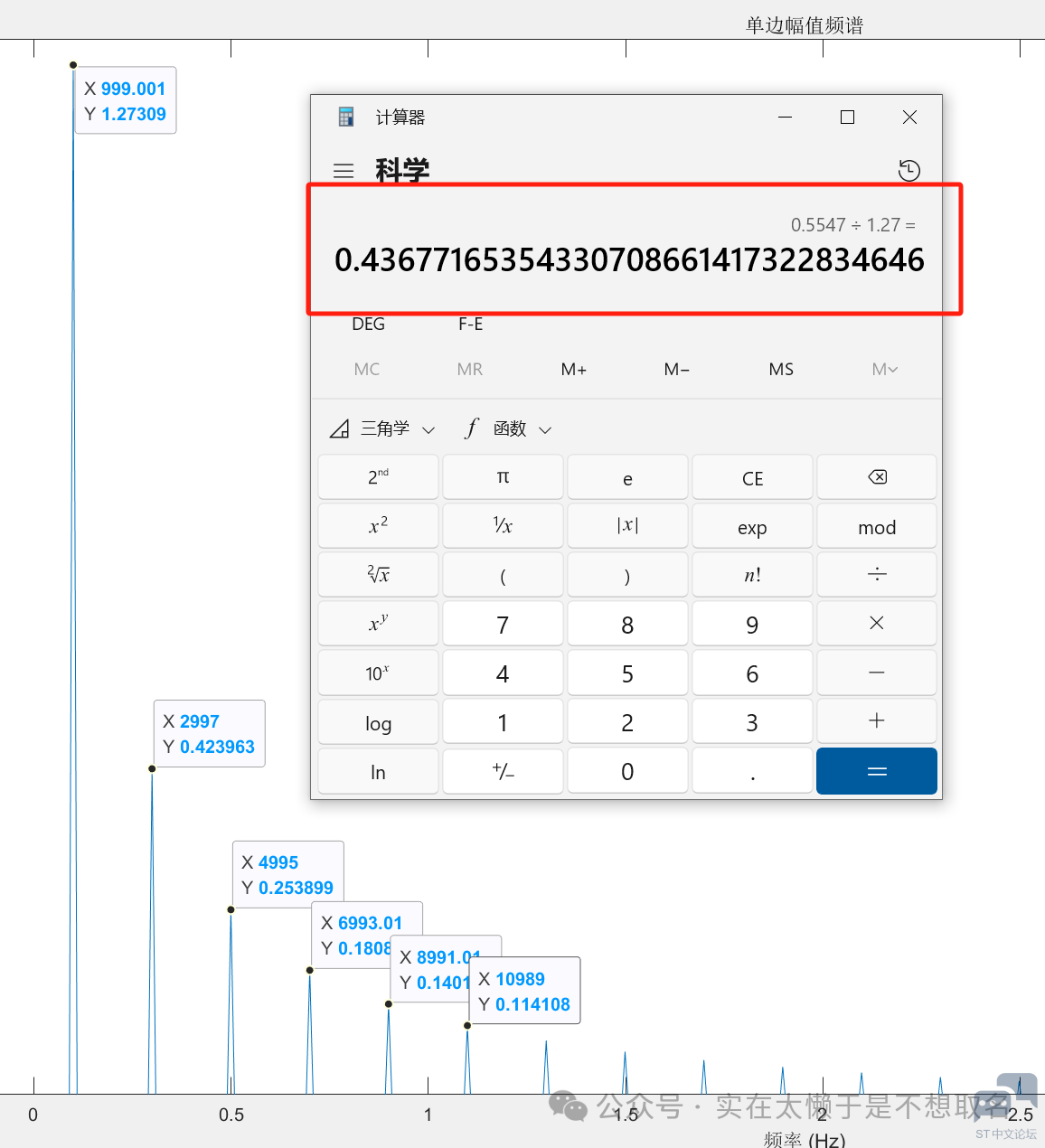

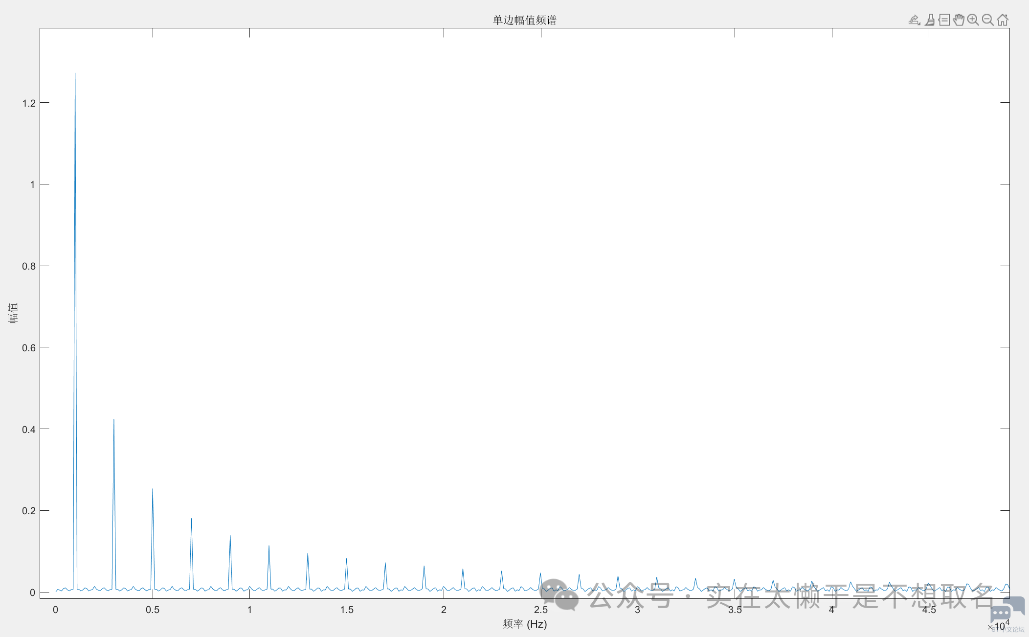

7 Y1 ~$ _& w2 s! T我们利用MatLab生成一下方波信号之后用FFT来看一下理论结果。
8 q7 K3 n9 I2 S- b6 [
4 }% i( }/ c/ l& j! e/ ~% B: _
0 A! I- Z0 M# e+ r/ w& D6 q8 m
+ Y. p4 j3 n/ Z! l4 Q1 g: t( t
& |5 L& g( A$ t/ D
9 v" H2 F' ~; V" r, ~
其统计到5次谐波对应的值计算出的THD的值43%,这和我们的计算结果也很接近了。* B( y: A, n$ e* z8 F0 o

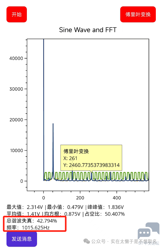

我们同样的看一下手机上的显示内容。
) K& n5 W. }$ V& t" G. `. f' {5 X
微信图片_20240524195232.png , j! ^8 Z& ^" [/ H/ p+ r  g
6 Z3 C7 b- ^4 T
总谐波失真为42.7%
