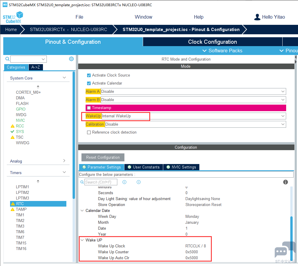

一.CUBE修改
' P- K- |7 r2 \+ @来到RTC这里,把WeakUp打开,选择Internal WakeUp
6 ]- r, {( s) O: ]
" s$ N0 V0 f8 y3 P3 |& X6 T2 z& n5 q- T8 G2 {下面的参数配置2 e1 U7 J  I; C# ~5 S4 N; N
Wake Up Clock是唤醒用的时钟源,可以是RTC CLK的2/4/8/16分频、1Hz、1Hz with 1bit added to Weak Up Counter。我这边先选择8分频,这个可以根据实际情况选择4 z, @" c, r9 C3 m7 a  k
& @' d5 L0 c0 K; f* z  @# x然后第二个Counter参数与定时时间的关系是/ ^( T( J# M: D- ]$ K
1.如果选择RTC CLK的分频:Counter = 定时时间(S)* (RTC时钟 / 分频系数)/ t! e9 p$ Z2 C6 d- y" G' a
2.如果选择1Hz,那Counter = 定时时间(S)(看名字应该是这么回事,但是我没有试过,不敢确定)8 ~0 [, n6 M: R9 }$ f  ~
3.如果选择1Hz with 1bit added to Weak Up Counter,这个情况我还没搞明白,主要是不明白“1bit added to Weak Up Counter”是个什么意思3 j! J2 U/ a% E* r7 w# y. e
5 ]* S( g' C) }) [: _5 W
我选择的RTC CLK 8分频,定时时间为5S,所以counter = 5 * (32.768k / 8) = 20480
; b# s7 h$ j- P: h6 A& H6 X
, h' J6 c- c1 G, v' W& B6 V1 L第三个参数同第二个,是时间到了后的自动重装载值,为了保持定时唤醒,我就把这个参数和第二个参数一样
. I6 K' u5 g# N3 i' Y
  t# D1 k" W3 f

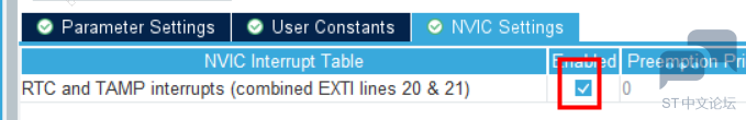

然后把中断打开6 `: z4 Y$ a/ |8 R. M
' P& {3 \& X" m8 R( u7 j
3.png * O7 C: C  {" q+ O% p% ~% Z

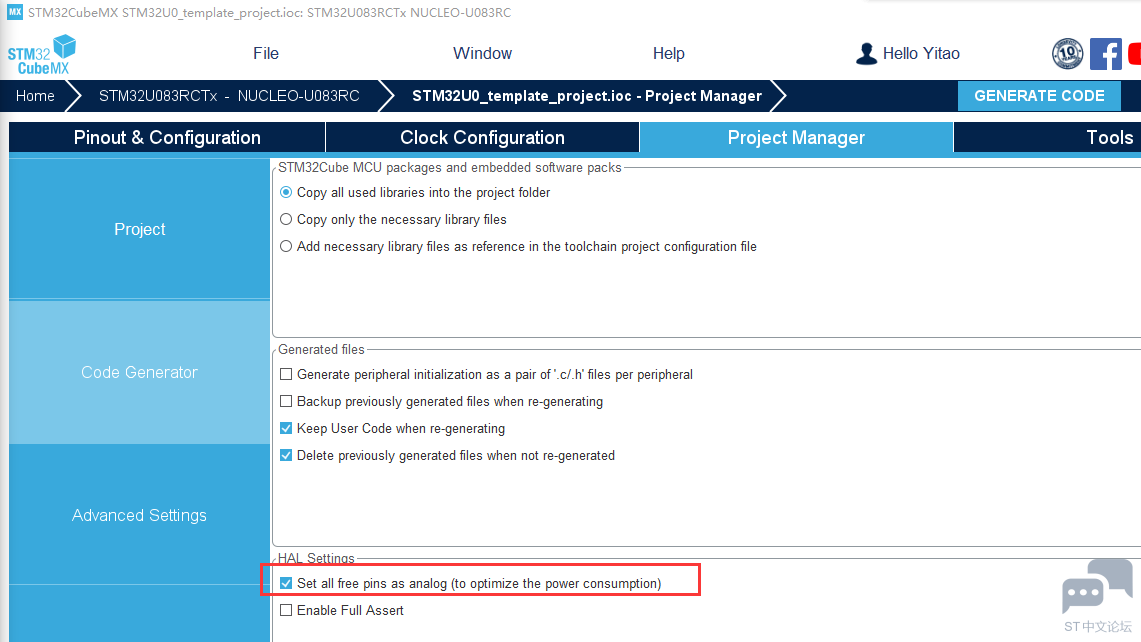

最后Project Manager中有一个选项是把所有没有用到的pin叫配置成analog,这个可以避免没有使用的引脚但是外部接了东西,导致的漏电,从而测量功耗偏高
8 m" S: F+ o& I- h, ]: \
4.png ; Q; E: ^+ v6 O

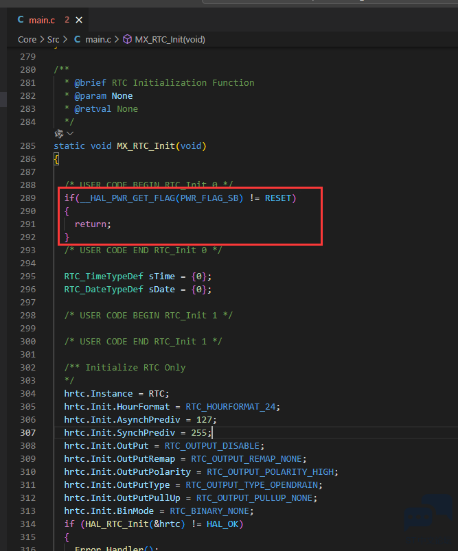

这次的代码修改很简单,先对cubemx生成的RTC的初始化函数做一下修改,如下
  1.   if(__HAL_PWR_GET_FLAG(PWR_FLAG_SB) != RESET)
    1 @; y/ }3 \) M- r, z4 s4 ^( \( w
  2.   {+ P$ g4 ^+ Z0 p3 l
  3.     return;6 i" t. J" i  i% l& D  M  j+ z
  4.   }
5 U5 Q. T6 p( X9 z0 ^
5.png 8 l7 [+ z8 e! V8 a+ I
如果本次唤醒不是从standby唤醒的,那我就让他向下运行去初始化RTC,反之直接return,这样就不会因为跑了RTC初始化函数导致RTC中的时间和定时被重置。(其实还有另一种方法,会更加准确,那就是使用后备域,这个在standby下也是不掉电的,可以在rtc初始化完成后写入一个值,然后在RTC初始化前读一下,我这儿偷懒了,反正这样也可以实现我的目标)

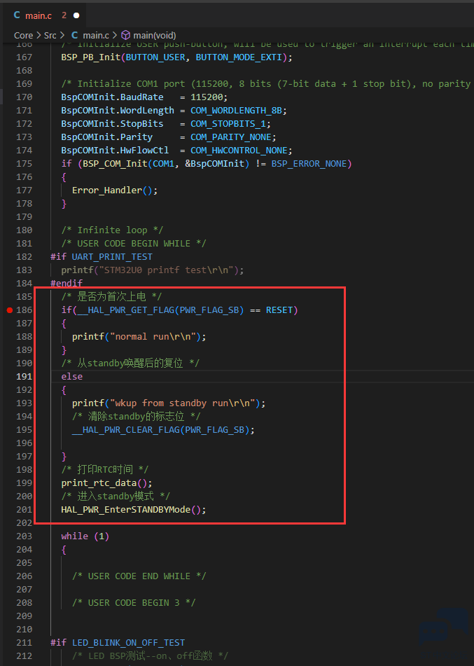

在while1前面加如下代码
  1.   /* 是否为首次上电 */
    1 ^, R& _, }9 r# N8 I" X
  2.   if(__HAL_PWR_GET_FLAG(PWR_FLAG_SB) == RESET)5 I" }2 l- g4 a+ [- r
  3.   {
    * z  T5 r/ Z) L' ?1 ^3 r
  4.     printf("normal run\r\n");
    % H1 d5 ?0 O3 Q: P+ F5 A2 x- ?
  5.   }( z- Z* ]" z* W  D1 \
  6.   /* 从standby唤醒后的复位 */
    8 p, ]& G( o; U8 S
  7.   else, H; y1 K0 n% A6 s
  8.   {
    9 D" Z4 c: J. n+ V9 T
  9.     printf("wkup from standby run\r\n");) c" J; A* g' f, V/ Q
  10.     /* 清除standby的标志位 */7 c& z1 ^1 {' x' B) s0 G% w8 k6 ]
  11.     __HAL_PWR_CLEAR_FLAG(PWR_FLAG_SB);
    - z7 B: @: R$ y' h) a* A
  12.
    9 A3 W& @8 ^9 N% Z: A9 B; m
  13.   }& G3 }* K0 n/ n+ n5 w
  14.   /* 打印RTC时间 */
      |0 M# x, `- Q% d( i
  15.   print_rtc_data();
    ! e; y, A; q' c2 f- ^
  16.   /* 进入standby模式 */) R, F6 B* N. h+ A# @/ \7 B
  17.   HAL_PWR_EnterSTANDBYMode();
0 S1 x" w6 A; t+ R4 w' l& ?2 P$ g
1 ~; v# n' K) o4 b$ g
# z; ^+ n  c! p+ k8 O: g( p9 O
简单解释一下,standby就是倒数第二深的睡眠模式了,从standby唤醒后芯片就会reboot,但是唤醒后我们可以知道本次代码运行是因为硬件复位还是唤醒。所以我在代码中对这个情况加了打印,待会儿我们可以看一下效果。
. L( z4 U4 K9 E5 `/ f, g4 z
如果是从standby唤醒的,那就清除standby的标志位(这个如果不清除,等睡下去后会立刻唤醒)
" E6 a% y; M9 h6 F! x
然后不管是从什么状态下运行代码,我都让他打印一下RTC时间,主要是避免RTC时间被重置,最后进入standby
0 J1 y3 p- T( b& z5 q# x( A; P
8 O" a/ ?8 o3 k" Q3 A
好了烧录,运行,LOG如下
7.png , c" L+ l( x' g( _. M7 x
符合预期,首次通电打印normal run,之后每隔5s打印一次wkup from standby run,并且RTC时间也是正常的向后跑

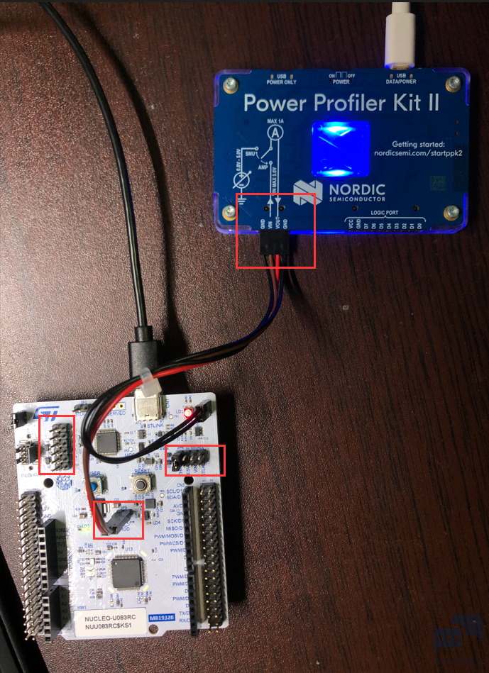

功耗测试还是用上次LPTIM时用的PPK2
' U3 @0 f3 z8 V2 O& O
JP4供电跳帽调到CHG,JP6-11都去掉(不过这个不去掉也行,我试了不去掉也不影响功耗,毕竟STLINK已经断电了)
( J5 r8 N' d, i$ W8 k. D7 o
; Q- J& N7 n; ?$ |  P  G# d6 h; y, P
接线如下
3 a- E! U* X  K$ O4 j9 h! q6 d
5 C& B1 P0 d/ i' Z. P3 s) X

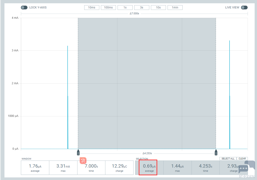

测量结果如下图
2 W- W% z5 |5 f8 g. ?: ]8 K
9.png ! ~5 s" ~% p3 s$ v" u3 F2 x/ S
) }% Q/ D4 b1 ]0 _
690nA,我已经尝试了很多设置,但是不知道还有什么是没有配置对的(我现在还怀疑STLINK与MCU连接的串口,或者是睡眠时有些时钟没关?),和手册上的160nA还是差了好多,有没有懂行的大佬指导一下
