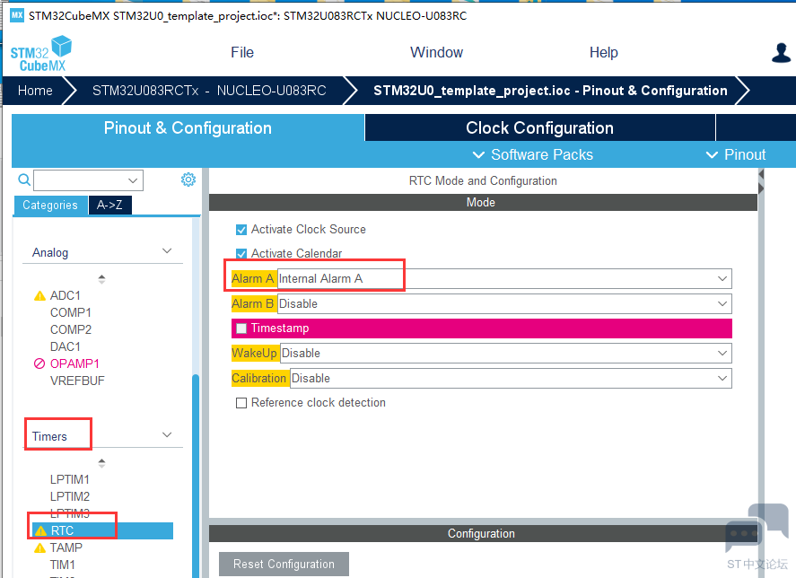

2 |$ L; f2 V3 z# W+ B- t' E& b一.Cube修改. D: c* n' P+ S  G6 R$ R
然后来到RTC界面,把上次打开的wkup关掉,把闹钟A打开

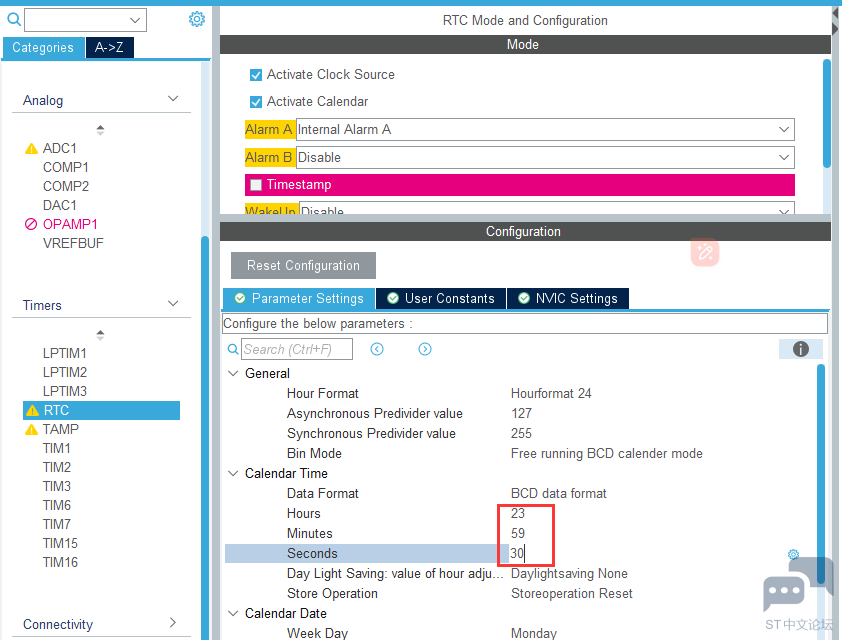

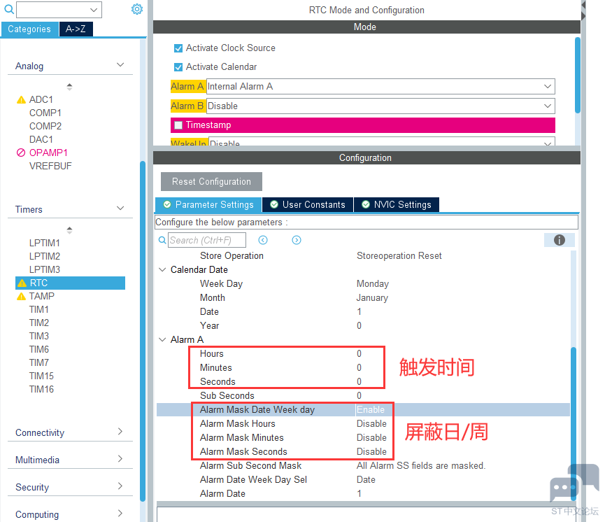

" i/ X. D: T/ U( w, _接下来到参数界面配置一下参数。我要把默认RTC的时间设置成23点59分30秒。然后闹钟触发时间配置成0点0分0秒

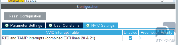

然后要把NVIC开一下
+ ?' I9 @$ y4 F( L: E, q
5.png * u0 E. M9 M- Y6 \- N

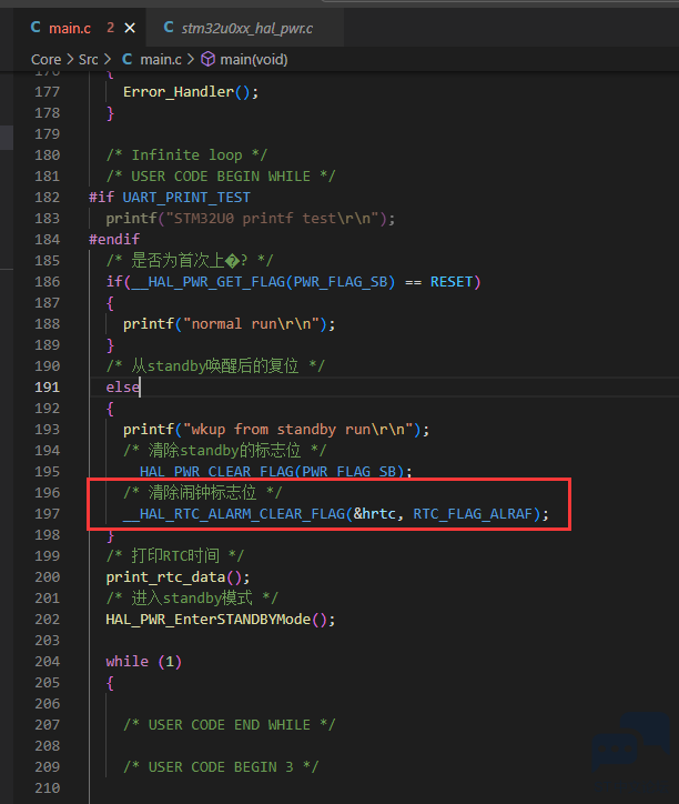

( h; |3 p% ~9 k3 G二.代码修改( S! A: d+ ], Z$ r. k. S
代码几乎不用修改,只要加一句话即可,如下
8 B9 b; B6 a. l! W) P
  1.     /* 清除闹钟标志位 */7 B4 m# v2 D+ `- g+ i4 i7 h- _
  2.     __HAL_RTC_ALARM_CLEAR_FLAG(&hrtc, RTC_FLAG_ALRAF);7 x' `" j3 ~% s. Q
