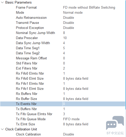

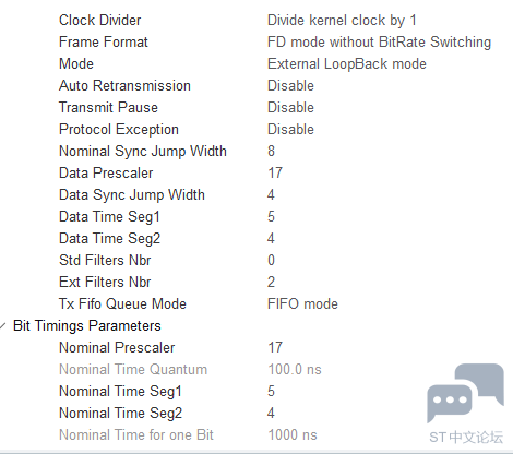

我要用H7的板子和G4的板子通过FDCAN通信,现在两个板子单独内部回环模式都能通信上,两个板子都设成普通模式G4能收到H7的数据,H7收不到G4数据不进接收中断,G4正常模式H7外部回环模式G4能正常进接收中断,H7正常模式G4外部回环模式H7也进不了接收中断 我两个板子现在滤波器设置都是屏蔽位,FilterID2都给的0x00全部通过,自动波特率都关闭了,G4的主频是170MHz DataPrescaler给的17分频,H7的FDCAN的频率是100MHz DataPrescaler给的10分频,别的TimeSeg设置都是一样的,请问一下我只有单边通信的上是什么原因导致的? 这是G4的FDCAN的配置

1.使用FDCAN测试仪对两块板子单独测试。
2.试试其他通信波特率,印象中,波特率计算还有其他参数影响。
先单独发送,看看总线上有没有波形再说。
看看
1:计算一下采样位置是否相同,一般情况在再75% 只左右就行,波特率越高,这个值越小越好
2:单独发送一下看看是否可以发送正常,
3:在线debug 查看是否手动数据,是否进中断。
<br /> <br />
在cubeide的debug中试过,G4的板子能稳定收H7的数据,H7的板子偶尔能稳定收G4数据(指持续运行直到下次reset),大部分时候reset后收不到,采样位置现在是70%
多高的波特率呢?一般情况下波特率大于200K或者距离较远的时候都需要加终端电阻做匹配。
