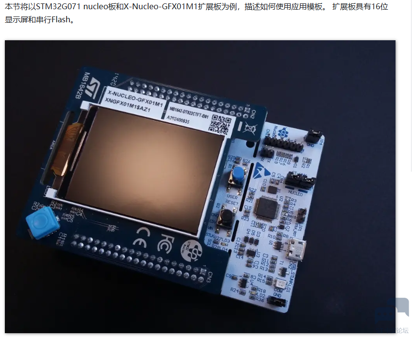

       这块板子是目前MCU中做GUI应用最强的型号。自ST拿下了TouchGFX之后,频繁更新了一些版本,对各款芯片都进行了适配。比较厉害的是在G071这款低资源上硬件上的演示。如下这款
1 R- P0 J' p! }+ s/ P  f
  z; X* y) l+ t9 ~' @: l4 ^7 z       11.png 3 m+ D3 v! }2 D% Q, r2 s$ L

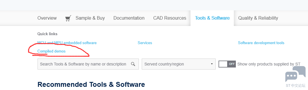

9 q9 s! J0 h! n9 K" C1 n" u       查看用户手册,可以选择不同供电方式,但只要电流够就可以,把主板的各个USB口都试了,居然没亮。真是无奈了。于是打算重新烧录出厂程序,终于在官网找到了。例程里没有的,而且只提供了hex文件。& r1 p. n. J: o) G$ [5 B' }: H, n

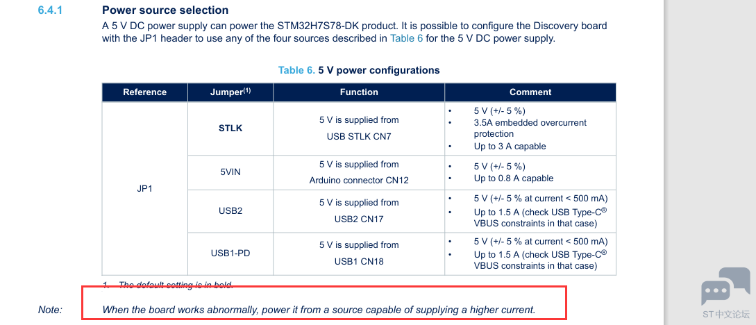

1 P& [, r# M+ v6 H3 s5 C8 l    结果烧录一直提示外置存储器有保护,擦除失败。到这里有些头大了。重新看手册,发现了一处细节。
. K+ [' N, i2 k7 U+ k0 h. ~         于是决定采用双连接,单独供电和连接调试器。于是,终于能够烧录了。然后烧录和测试LED灯程序能够运行,但demo程序和LCD例程都不行,而且复位按键不能每次都有效。估摸着还可能是供电问题吧。先不管了,总有一次能亮起来。: z7 f) p# N# w% y/ b4 [

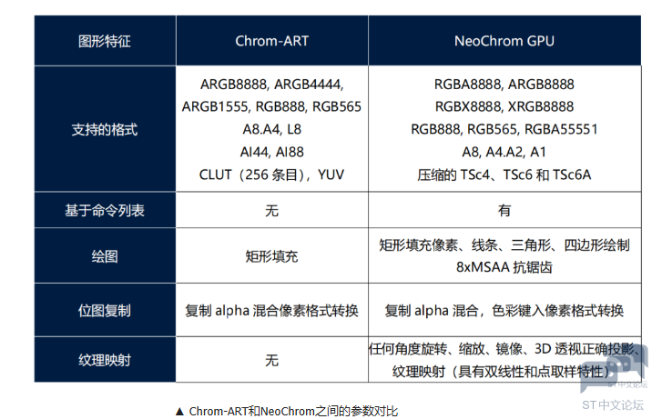

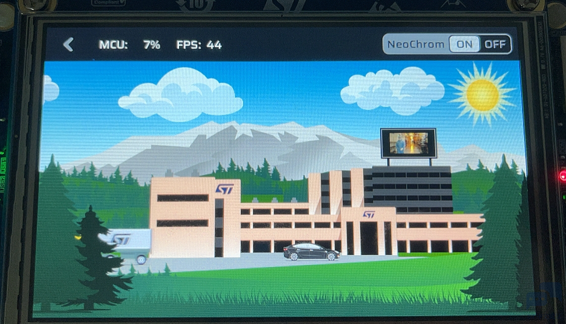

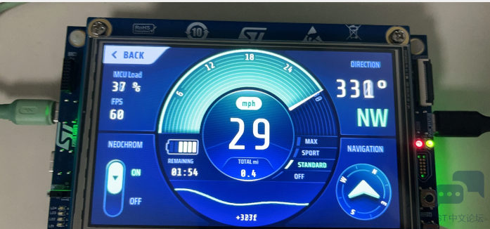

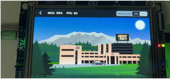

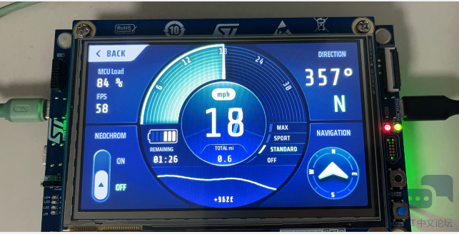

        这时的心情是没法表达,总算跑起来了demo程序。看了所有菜单,基本就是各种效果在开启NeoChrom和未开启的对比,从cpu使用率来评估。如果CPU全被UI应用占用了,那对于其他实时功能就大打折扣,这款CPU最大的提高就是优化后的2.5D图像引擎吧。老版本叫ChromART,看下对比、2 ]6 y  I8 m; c8 D$ K1 Y, u/ N
      13.png   a, p1 P; J# \2 l' t3 F
      实际运行的对比) X6 Q" u: R3 X! [
4 L- ^7 ~5 h+ A2 m/ N" R$ h/ B       9.png 8.png 2 _2 h# R- `: M( c, W0 @$ ?
      可以看出CPU利用率能够降低不少,确实是有不小提升的。

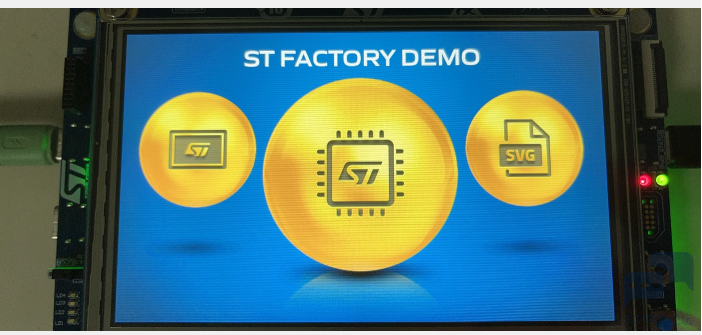

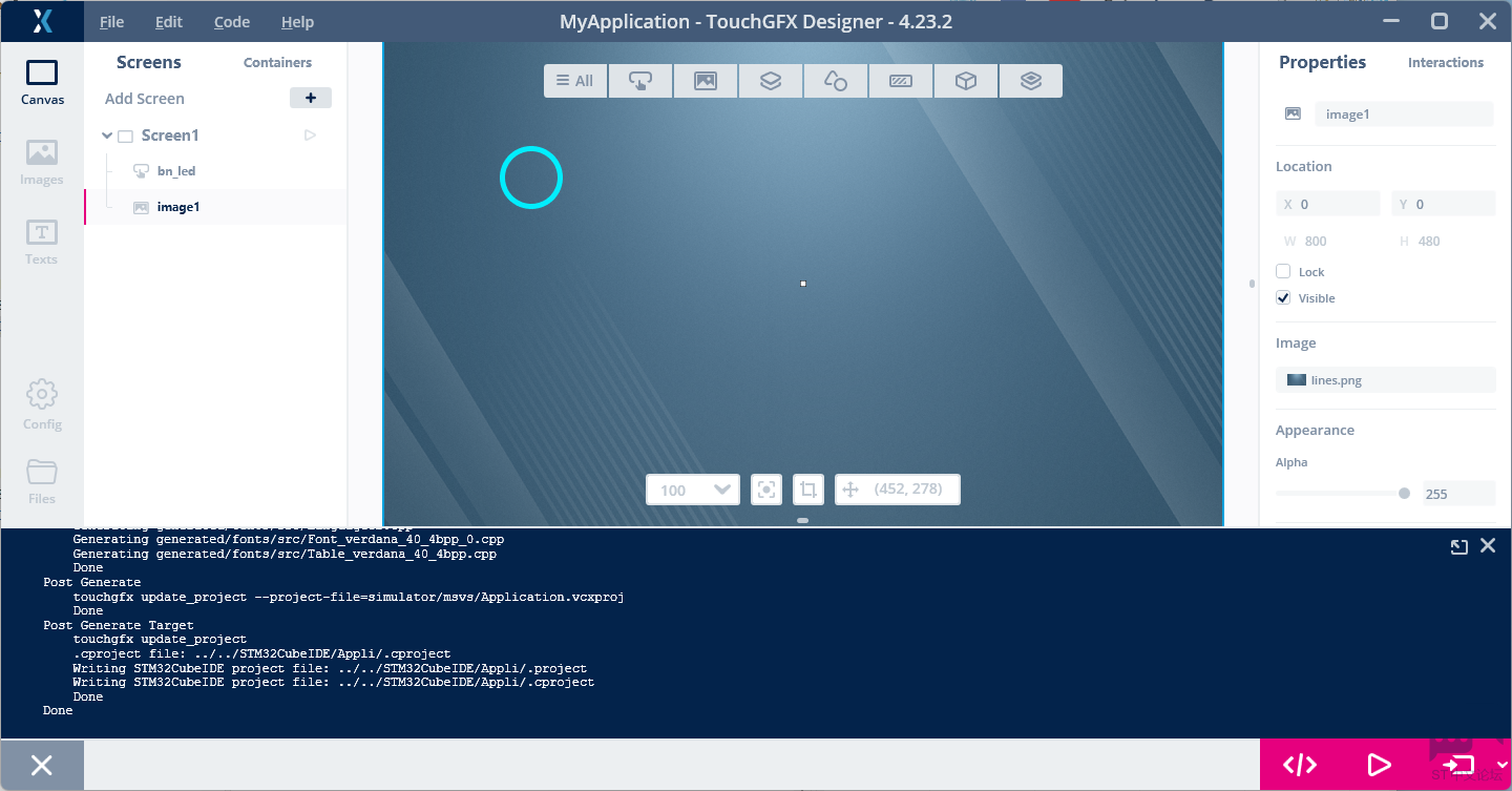

" T/ l  e' q  b6 d      接下来用TouchGFX创建个工程来点亮屏幕。记得早前的版本在使用MDK时生成代码后还要再修改一些地方,现在使用CubeIDE是一键操作的。比如我直接使用demo板创建工程,添加背景图和按钮,然后先运行模拟器,再生成代码,使用CubeIDE可以打开编辑和添加逻辑代码。未修改任何地方,仅操作鼠标的效果如下,
' a$ C" E; ?* W      2.png   R- r4 G6 o' A5 z$ Q
    在板子上运行后如下

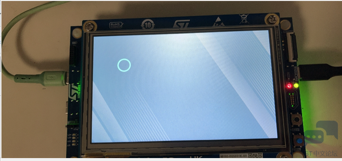

, F0 M- c( M0 l- x     如今的开发工具真是好用的很,省去了很大的工作量,不过说实话,也容易忽略一些底层点的东西,出问题了不好排查。其实第一次下载后屏幕显示有条纹,摸不清楚哪里问题,调了下供电,就正常了,看来用户手册里那句话不容忽视,但已经满足5V 3A了,所以我也需要测试下到底供电有什么问题,不应该我的主板和外接适配器都不够用。
