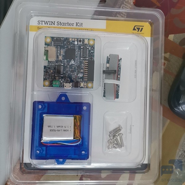

收到板卡还是有一种惊喜,这是一款集成了多传感器的主板,主打一个IOT应用。未开封照如图1所示:+ `2 V7 q: w: q2 f
' `4 b1 X4 f5 \4 ~& S4 t) b% R5 j
图1
* T: u$ C; P* f1 u" Q7 O组装好就可以进行初步测试了。说明文档中,还画了两个磁铁,翻了盒子没找到,不知道其他小伙伴有没有这个疑问。然后再仔细读文档发现,磁铁是不在包装里,需要另行购买,至少说明东西是全的。

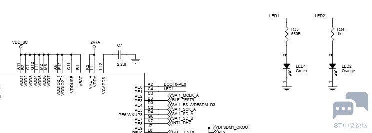

下面进行初步测试,还是先点个灯,熟悉一下OS下的开发。查看原理图,如图2所示:
/ d+ L. _  _6 Y$ O. H$ T5 C1 d9 N/ U' C+ m
图2

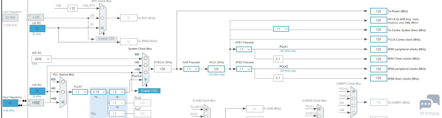

- }" ^. _; y3 v- s# _$ K  C打开cubemx,配置时钟,LED引脚,如图3所示:  {, ~# T0 P' g
  K# h/ G5 q2 Y  `: y2 }& p
( ?) d0 A# W/ }/ T0 Q0 r4 W图3

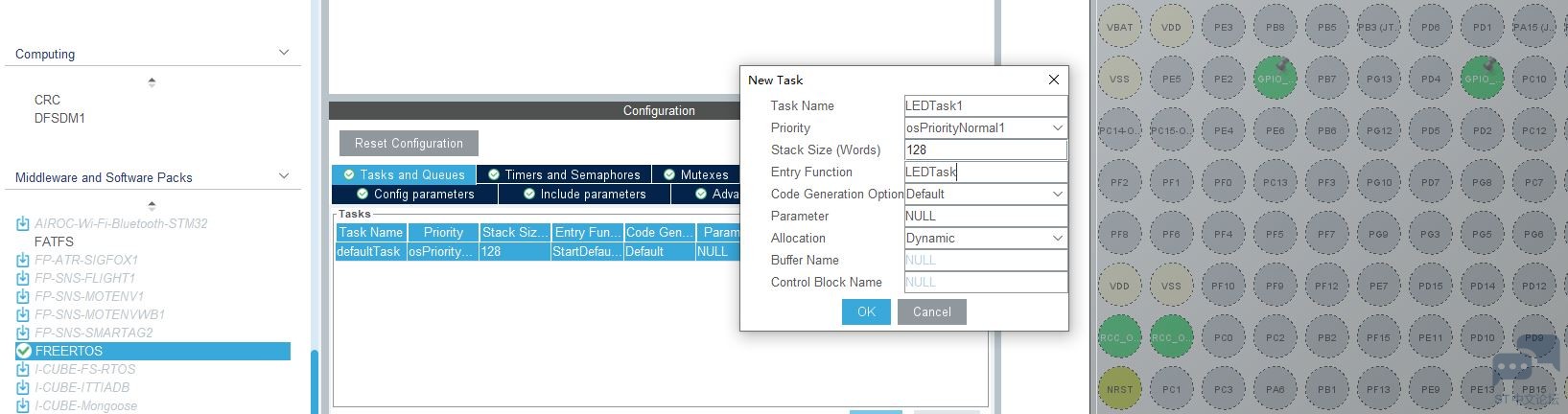

+ G) I1 _  |9 P& J1 }CubeMx只是生成了初步的项目结构,还需要自己编写任务。这次仅实现两个LED灯闪烁任务,所以在FreeRTOS.c中加入任务。定义任务如下:9 L/ x3 O  v9 B* a/ x  v
  1. osThreadId_t LEDTaskHandle;4 B; }. E9 Y  |# j% @8 c
  2. const osThreadAttr_t LEDTask = {
    $ s' ]# z" M( ~6 m' x7 G" u
  3.   .name = "LEDTask1",$ b! K2 P0 ~1 }6 A  u0 ?; ?
  4.   .stack_size = 128 * 4,5 N; y# q+ {1 \  a, R
  5.   .priority = (osPriority_t) osPriorityNormal1,5 G' Q: G- O5 l5 S/ [$ l
  6. };
: a  W+ o+ D7 c# e/ t
" v  d  U6 K0 ~2 O建立任务如下:
. v; N1 Y4 T6 R& I  s. S' Y" _
  1. LEDTaskHandle = osThreadNew(StartLEDTask, NULL, &LEDTask);( h6 H/ n$ w( B! T4 S. p
  2.         LEDTask2Handle = osThreadNew(StartLEDTask2, NULL, &LEDTask2);
2 W% }0 o3 f( w! n+ I1 S8 g2 O, _" o6 w

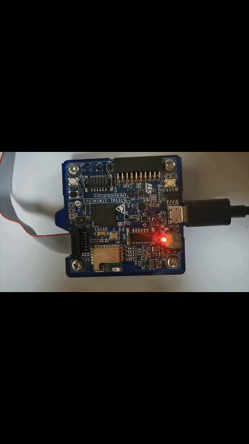

main函数中不需要修改,直接编译运行即可。效果如图5所示:, [" ?& l5 k2 C! |* N" b2 m% b: k
1 R# J* M+ S9 N* \
0 ~! Z0 v3 k2 v" @  a8 Y0 K图5
* Z" H; X- C$ w6 x! J这里仅是熟悉一下开发环境,和验证一下板卡。学习的还有很多,等待测试。
