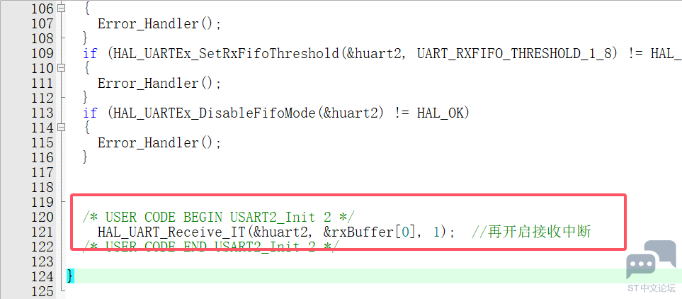

} } 注意需要在串口初始化中编写,串口接收中断函数,否则串口2的中断部分不能正常进入。

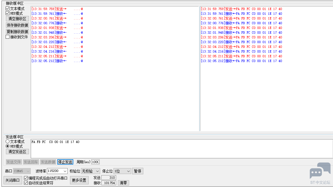

正常的交互如下所示:

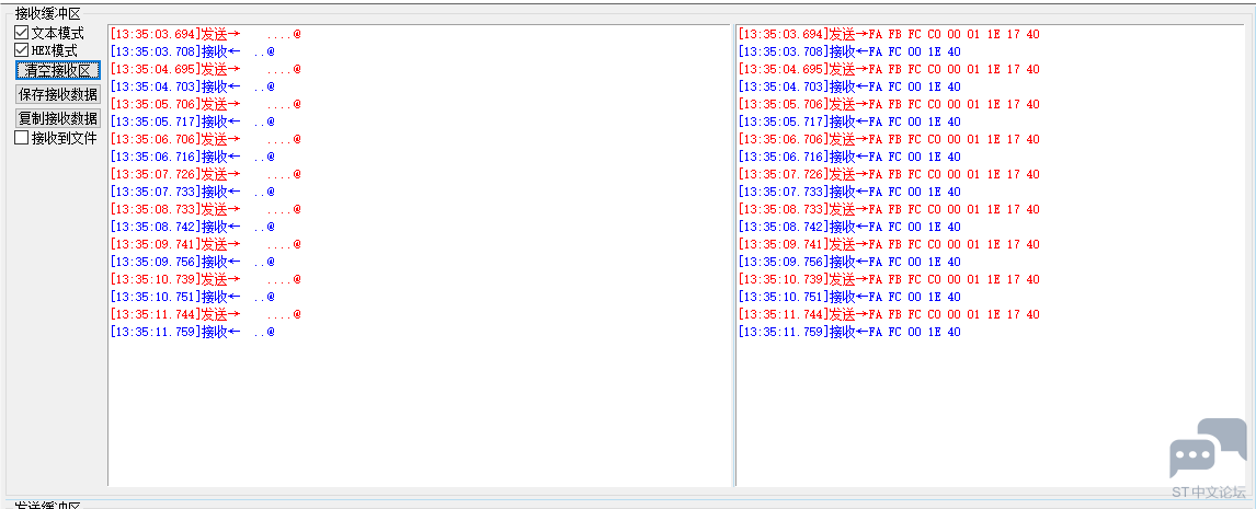

用该函数发送会出现HAL_UART_Transmit_IT(&huart2,&temp,1);
然后我查了一下两个函数的区别: HAL_UART_Transmit为阻塞式发送函数,意思就是说发送数据时候会一直等待数据发送完成后才会返回。 而HAL_UART_Transmit_IT 是非阻塞式的发送函数,即发送数据时候,不会等待数据发送完成,而是立即返回,数据发送完成后会触发中断函数。 因此,如果使用HAL_UART_Transmit发送数据时候,程序会一直阻塞在该函数处,直到数据发送完成后才会继续执行下一条指令,而如果使用HAL_UART_Transmit_IT发送数据,则程序会立即返回,可以指继续执行下一条质量,数据发送完成后会触发中断函数,在中断函数中进行数据发送完成后的处理。 所以在我们使用的串口发送数据,需要根据当前函数操作进行判断使用哪种发送函数,如果数据量不大的情况下,可以使用HAL_UART_Transmit,如果数据量较大的情况下,可以使用串口接收的空闲中断方式,待接收完成所有的数据包后,在进行数据的发送,或者是使用CPU资源,使用DMA的方式进行发送数据。 |
