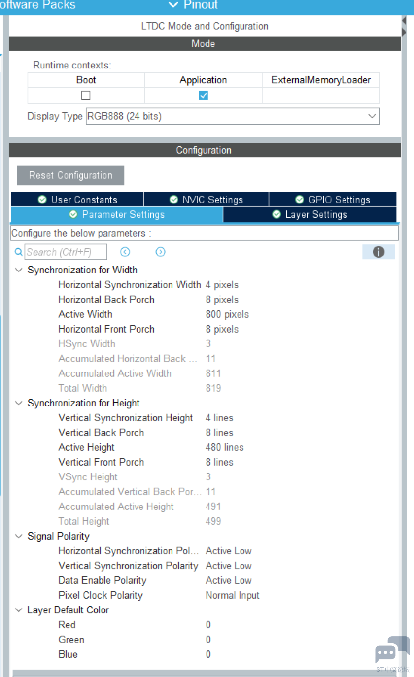

2、添加App的LTDC,Display Type选择RG888,配置参数如下:
1)水平与垂直参数,我这里直接使用了官方demo的参数。

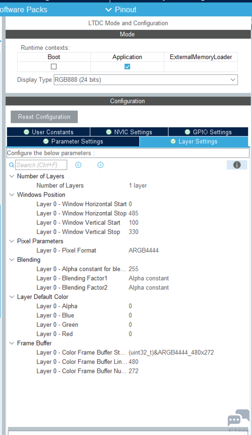

2)这里我只使用了1个图层,它的配置参数如下:
这里我也是借用了官方示例的一个图像来做演示,创建一个480*272大小的图像,放置于0,100的地方。

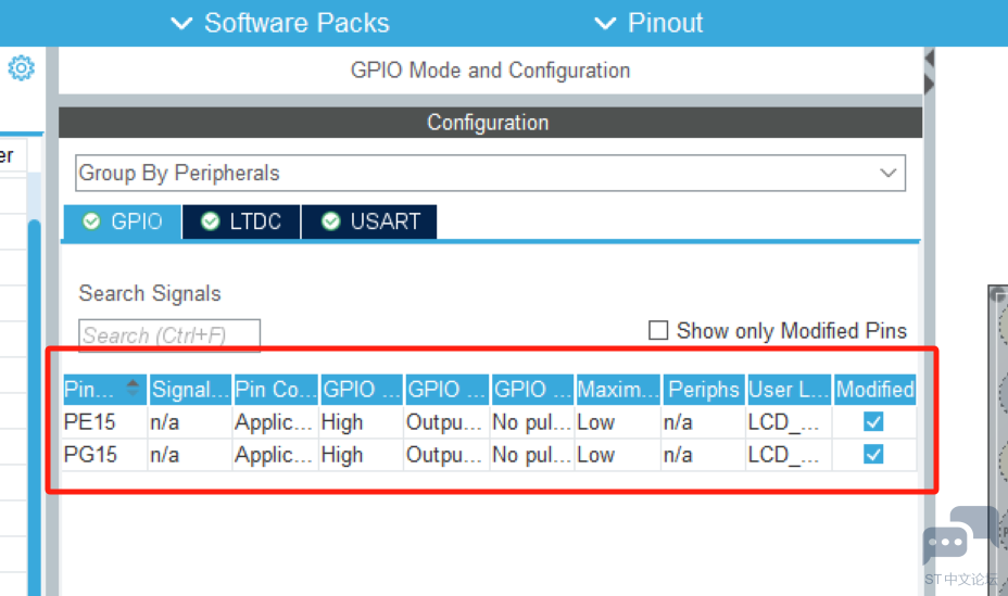

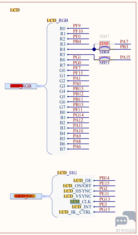

3)GPIO的设置,开启LTDC后,会默认给出GPIO的基本配置。经查看原理图中的LCD
再添加PA6为LTDC_B7,同时设置PE15为普通的输出模式,PG15为背光控制。

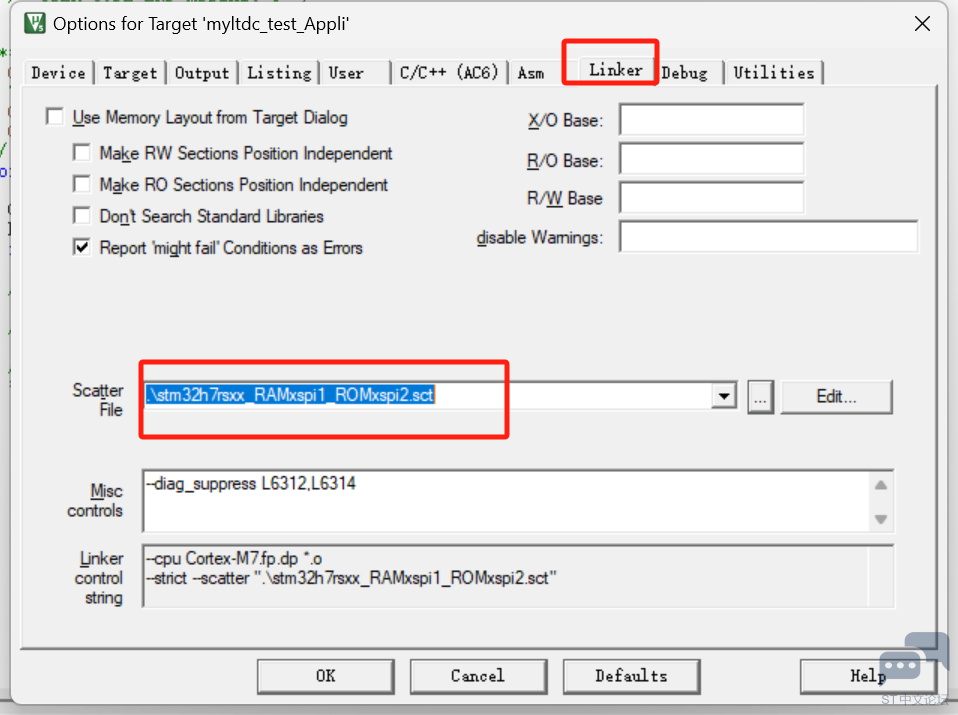

MPU配置,首先要选择MDK的sct分散加载文件,在MPU配置中,是从该文件进行读取并配置的。在mdk的link中选择已存在的.\stm32h7rsxx_RAMxspi1_ROMxspi2.sct这个加载文件。
其文件内容如下:

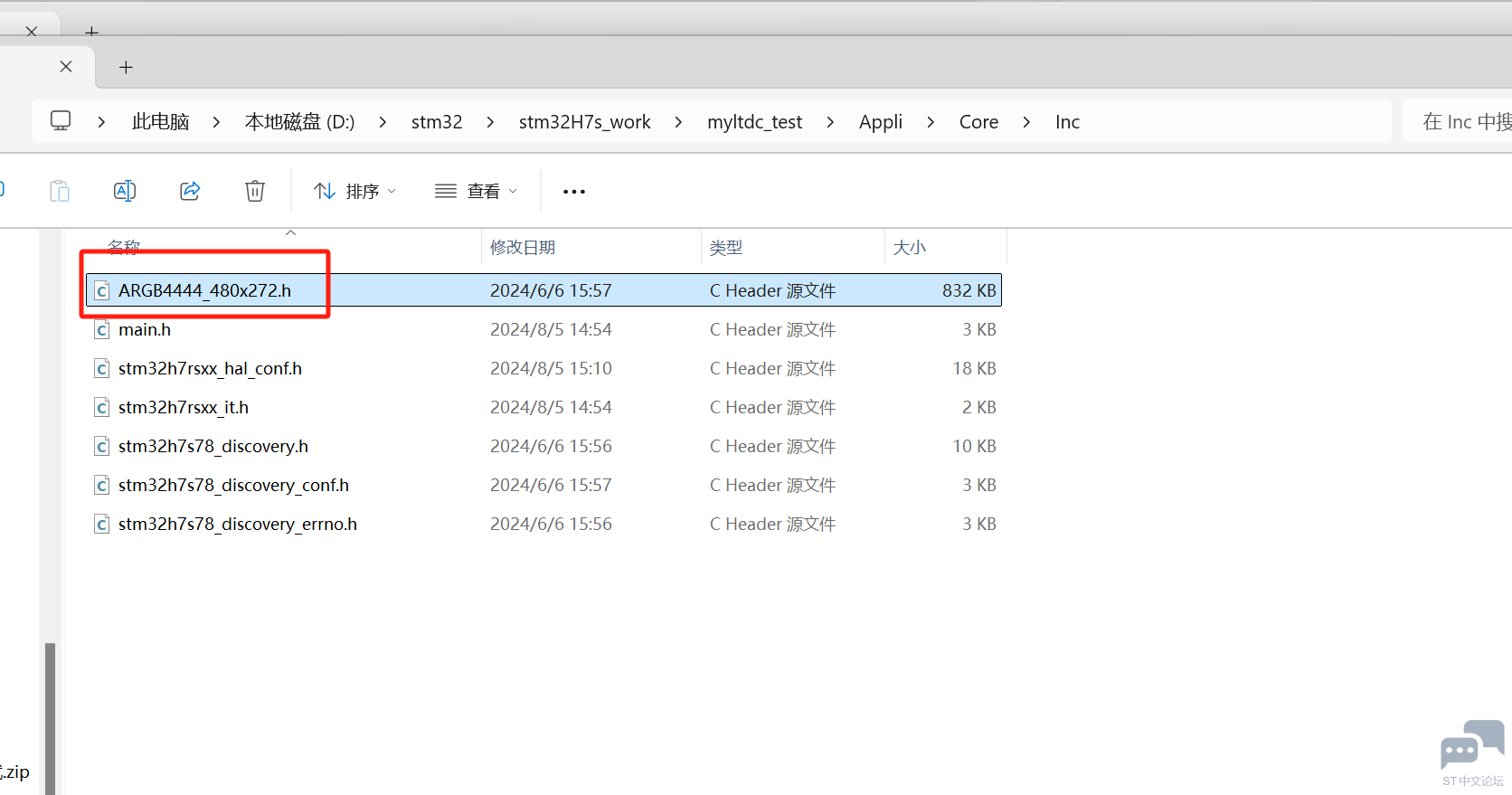

到些配置完成,我们把复例文件复制进工程目录里面,效果如封面所示。
