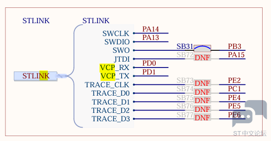

3 P0 I4 j7 N* {    鉴于该芯片从零配置较为复杂,第一步使用FatFs_uSD_RTOS例程进行修改做验证。导入工程后没有ioc文件,因此不能使用cubemx来编辑工程,遂手动添加。) z+ {  w6 j6 _( x1 B4 \/ P
    增加串口打印,便于之后打印调试信息。从原理图找出调试器连接的串口号* {% I% i) k$ C& w

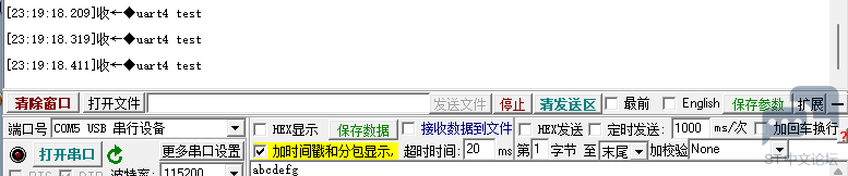

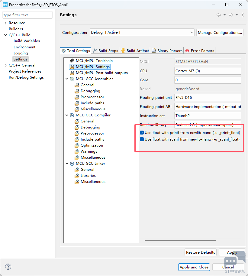

      代码修改完还是不能打印出信息的。需要IDE也作下配置,如下" D3 M0 u" i" }
       c.png . E* ~# D9 ^6 @! b! p. s5 b
       添加输入输出头文件stdio后,就可以试试程序如何了。
0 Q  V) b) f3 g5 i       d.png 7 G3 L+ I' t* @* W: c

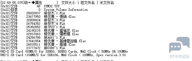

     函数末尾还判断了SD卡的速度等级。我这个卡和厂家配送的一摸一样,看看如何。不出意外的话还是出意外了。

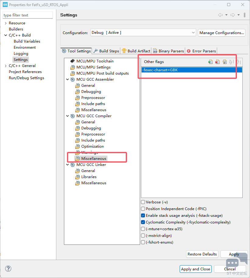

; u" k. |. N1 _6 N      e.png 8 m: m4 \' A' Y5 ]
     中文乱码了。这个应该能够通过修改文件编码格式来解决,不过网上看了下,可以添加编译参数代替修改编辑器。验证了下确实可以。
6 q1 P- S% n& n3 F' l# Z 添加的内容为 -fexec-charset=GBK,还是修改编码的意思。

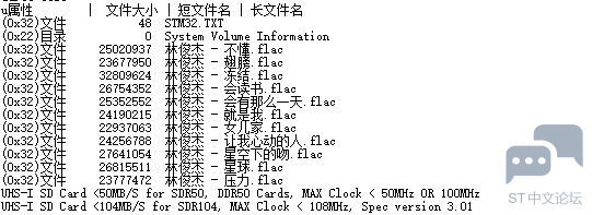

2 [. o8 x& [- S     接下来直接使用有歌曲列表的SD卡来测试,看看意外如何了$ s4 h) M" R2 _- E

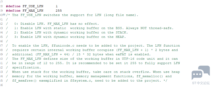

3 W6 F4 I/ t& w0 A+ _# p4 c      很明显,还是意外了,不过问题我也看出来了。应该是长文件命名没有支持吧。然后紧急打开文件名支持,宏定义修改即可
: o+ Q. c3 B& Y4 X+ D4 z. w+ D       h.png

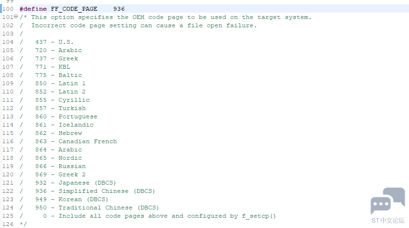

) j5 |% W% h( a" }8 M" }      料想这次应该没毛病了。结果,新的意外又出现了。7 {7 A* l( @" E' m& N7 g
       i.png 1 y3 J4 x7 K0 j! X& W
       还好是我能hold住的问题,这文件看着也像是很接近了,看看ffconfig文件有啥没改好的。结果查看,发现code page指向了日文,难怪文字显示的内容参杂中文,这次总算没有意外了。

- D/ G: X0 r  P3 h. l0 y* F    满是意外的过程也说明尽管使用了例程还是有很多细节容易忽略,接下来计划添加解码器的驱动到工程里来。( c# C) ~# ^0 H3 ?  X) T
