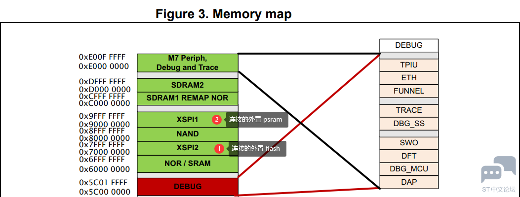

板卡因为内置 flash 小的问题,采用 boot+application 运行方式,自带的 boot 固件已经开启了 flash 和 psram 的内存映射,可以直接访问对应的地址。现在我们就将 psram 内存添加至内存管理单元中

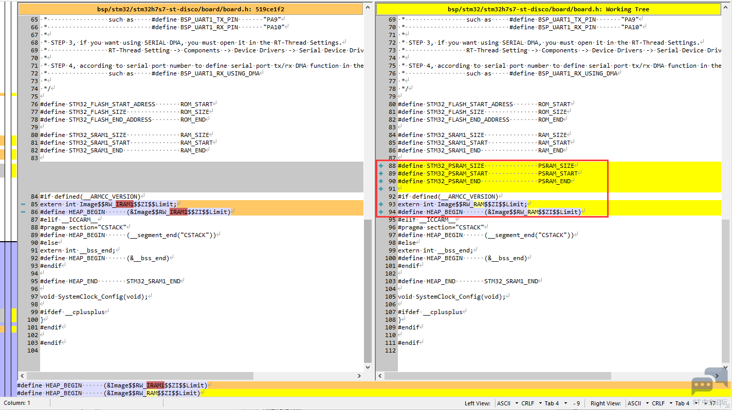

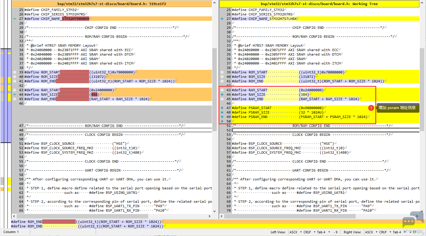

  2. 修改 board/board.h/ 加入 psram 的配置信息 config_01.png config_02.png

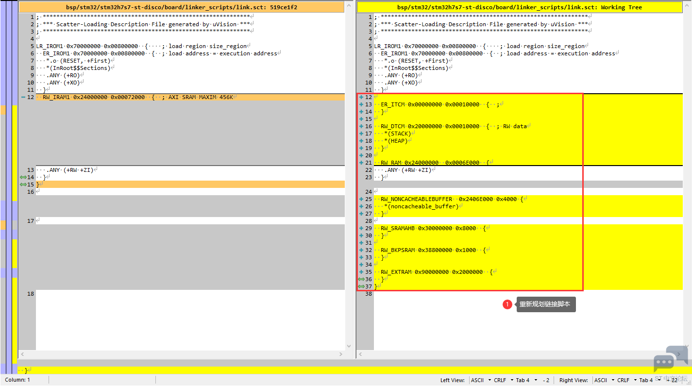

  3. 修改 board/linker_scripts/link.sct 链接文件,重新规划分区 config_03.png

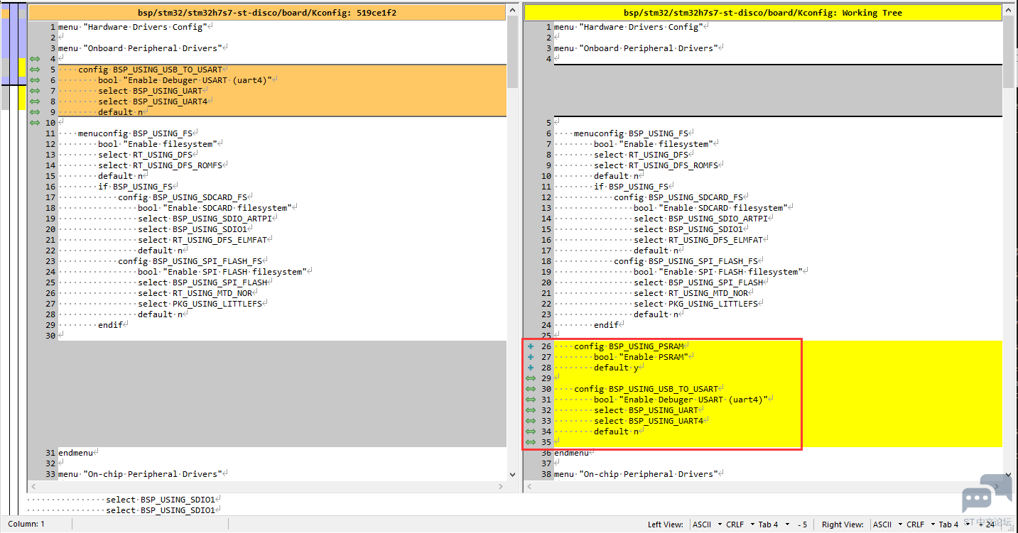

  4. 修改 board/kconfig 文件,增加 PSRAM 配置项,因为 boot 已经支持就直接默认使能 config_04.png

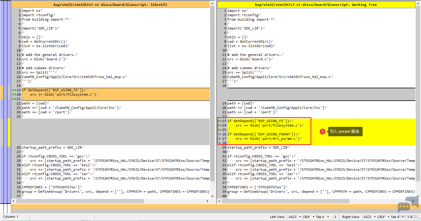

  5. 修改 board/SConscript 文件,将 drv_psram.c 加入进来 config_05.png

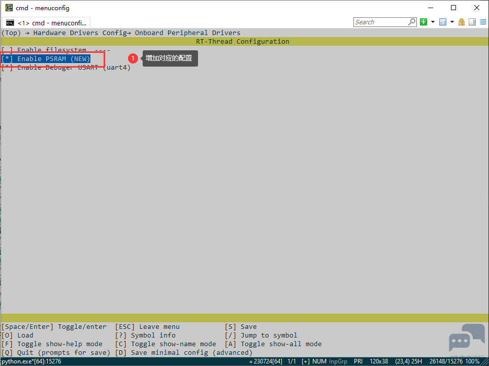

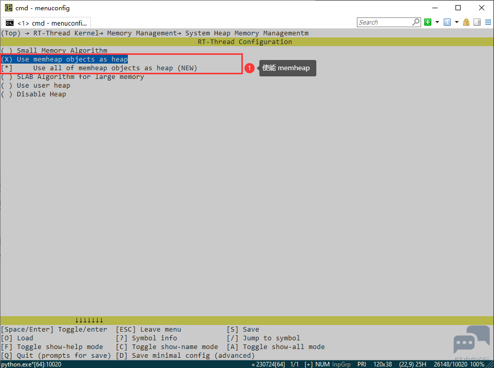

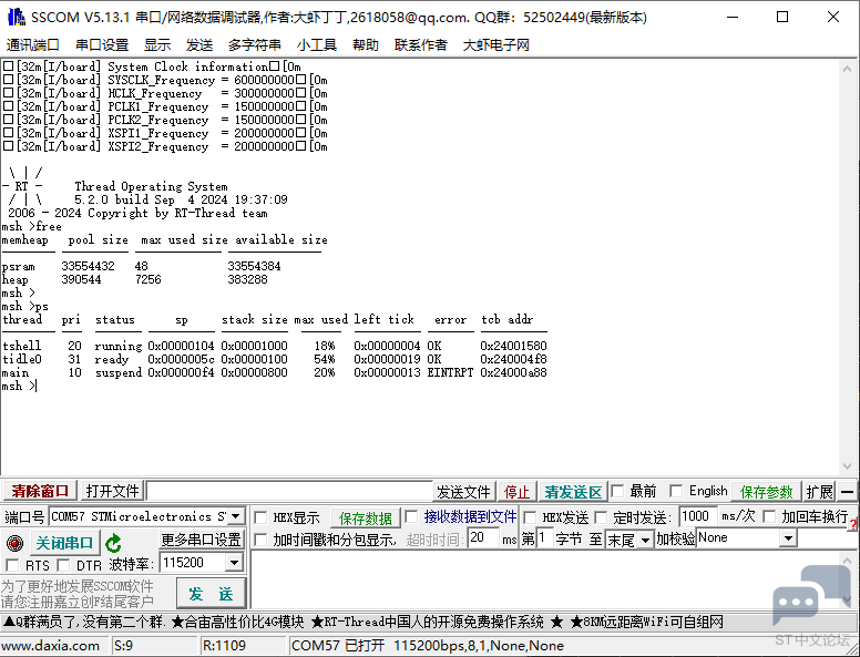

  8. 使用 ****scons --target=mdk5** 工具同步工程,重新编写下载,可以看到内存管理多了 psram 块** console_01.png

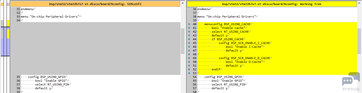

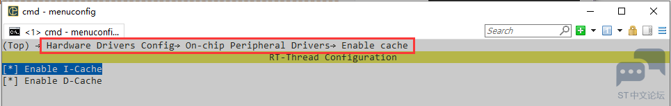

  1. 修改 board/kconfig 文件,在 chip driver 栏增加 cache 配置项,这边我也是直接默认使能config_08.png
