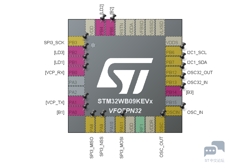

      STM32WB09KE在宣传的时候强调的第一点是低成本。对比过往低成本芯片的特点,比较明显的应该是较少的外部接口了。Nucleo 板卡有屏蔽罩不能直接看到芯片本体,但通过STM32CubeIDE创建工程的时候就一目了然了。/ i0 _9 i7 Z2 D) x5 d0 Z5 K  @. g+ {
, u) r4 e7 X; _3 G       a.png ' V$ j3 X& C. W7 S/ k
        这块板子使用的32Pin的封装,默认配置了I2C 、SPI、USART以及几个GPIO,接口资源有但不富裕。由于串口已经连接到STLINK V3 ,通过调试器的虚拟串口可以直接与WB0通信,而GPIO也与板载LED相连,那么基础外设的使用就先从USART和GPIO出发。电灯和串口输出。4 Q% h- j8 X2 A) ?

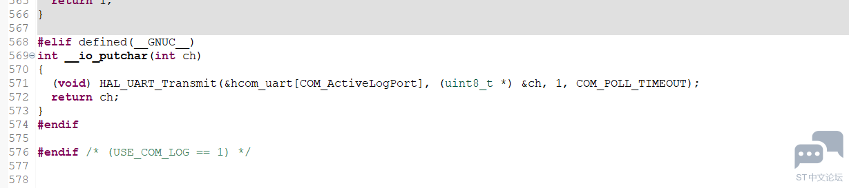

     串口重定向的部分在Nucleo的BSP文件内已经实现,可以直接使用了。

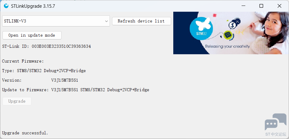

      此时编译正常,但点击Run按钮后提示没有STLINK,好奇的换了根TypeC线后可以了。然后看到电脑弹出新的磁盘,是调试器的模拟磁盘。习惯只使用VCP+Debug模式,于是在提示升级固件的时候做了切换。
& X; |' z# B& `$ J3 V         b.png - [* V0 J/ X$ {" S, Z8 q% B. C

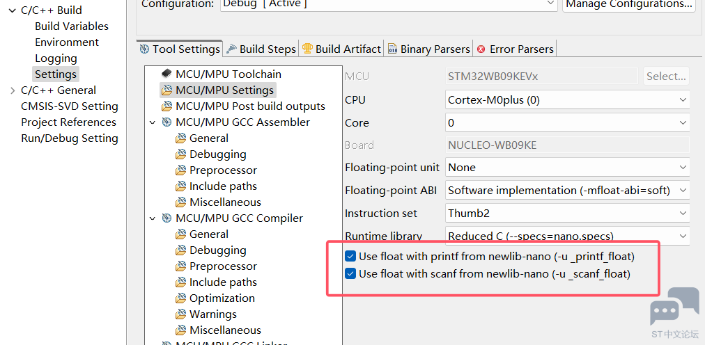

        想起来STM32CubeIDE是今天装了新版本,需要看下printf相关的配置
6 ^' d1 {$ w. H: s/ d! q- Y         c.png

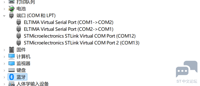

0 c% W1 n. N6 z) v9 x, u% [         以上事情做完,应该没问题了,烧录、运行,打开串口助手,嘿,LD1是闪烁了,但串口没有输出啊,老司机顿时脸上挂不住了。好在是老司机,捂住脸呗。想了多种可能性,真没想到是虚拟串口有两个,选择第一个有输出打印,第二个就没有
; Q1 I8 H9 x6 T' q% Z- S. [3 d         d.png ( \7 W- M( c# G) z/ P( C
        于是试了下切换STLINK固件为有模拟磁盘的模式,设备列表就只有一个串口号了。有点不解,但暂时不清楚这是何故。有懂得可以留言告知,感谢不吝赐教
