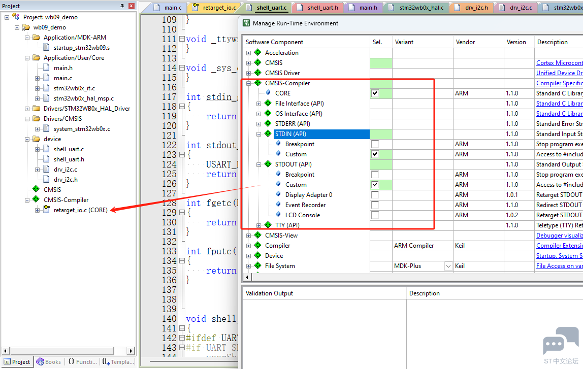

下面对接printf输出。选择pack里面的软件包。
然后实现下面几个函数:
void _ttywrch (int ch) {
void _sys_exit (void) {
int stdin_getchar (void)
    return USART_GetChar();
int stdout_putchar (int ch)
    USART_PutChar(ch & 0xff);
    return ch;

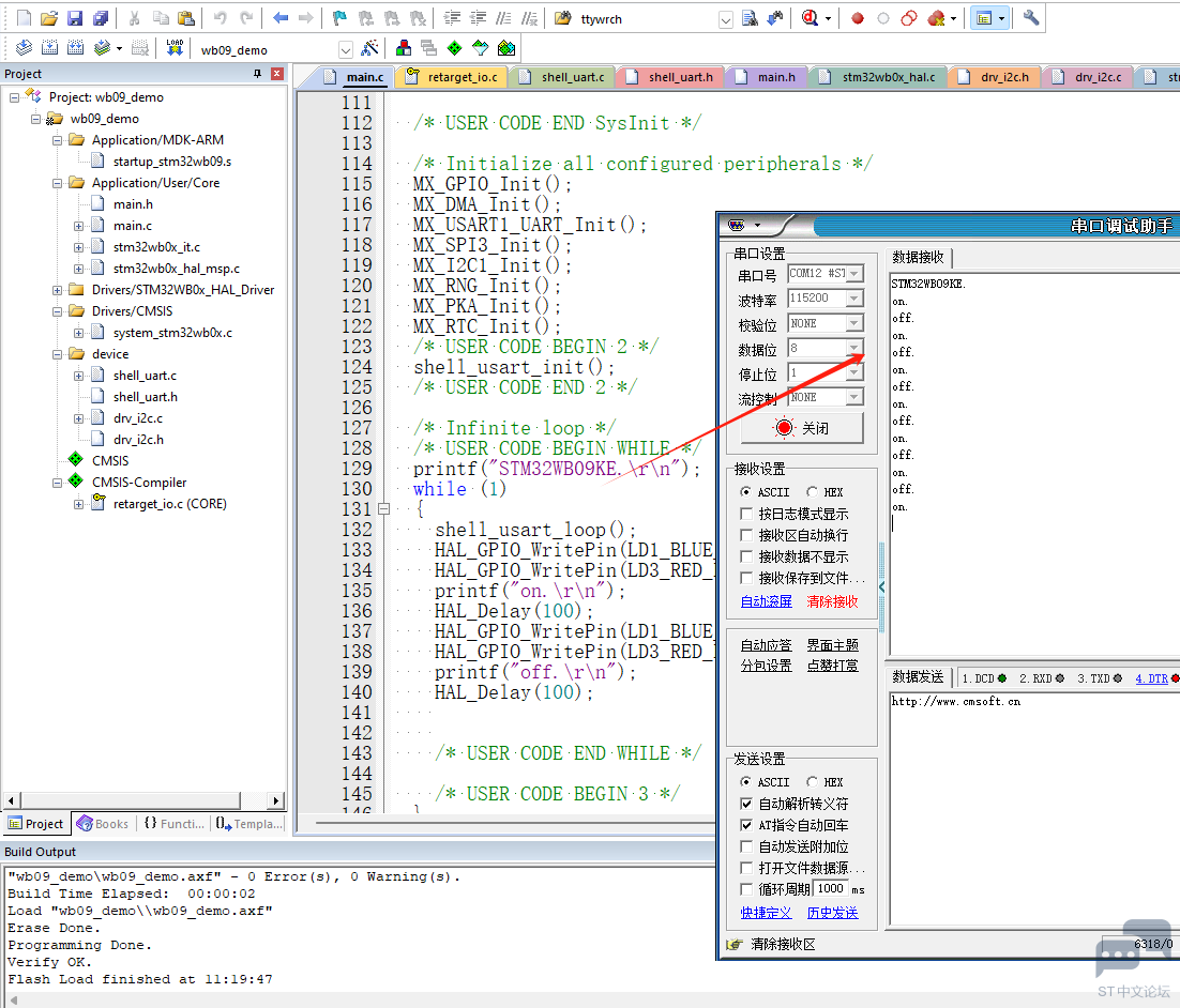

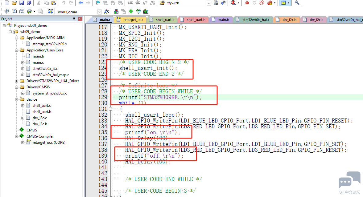

初始化启动串口中断接收后。就可以准备printf打印了。
编译下载效果:

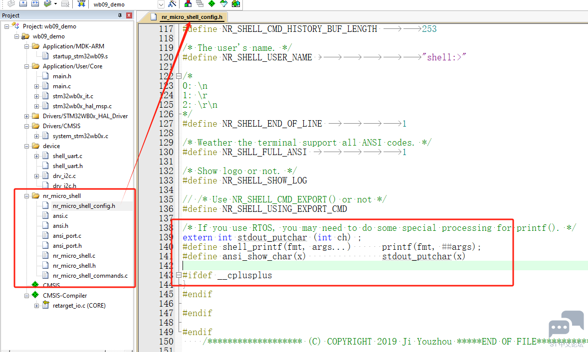

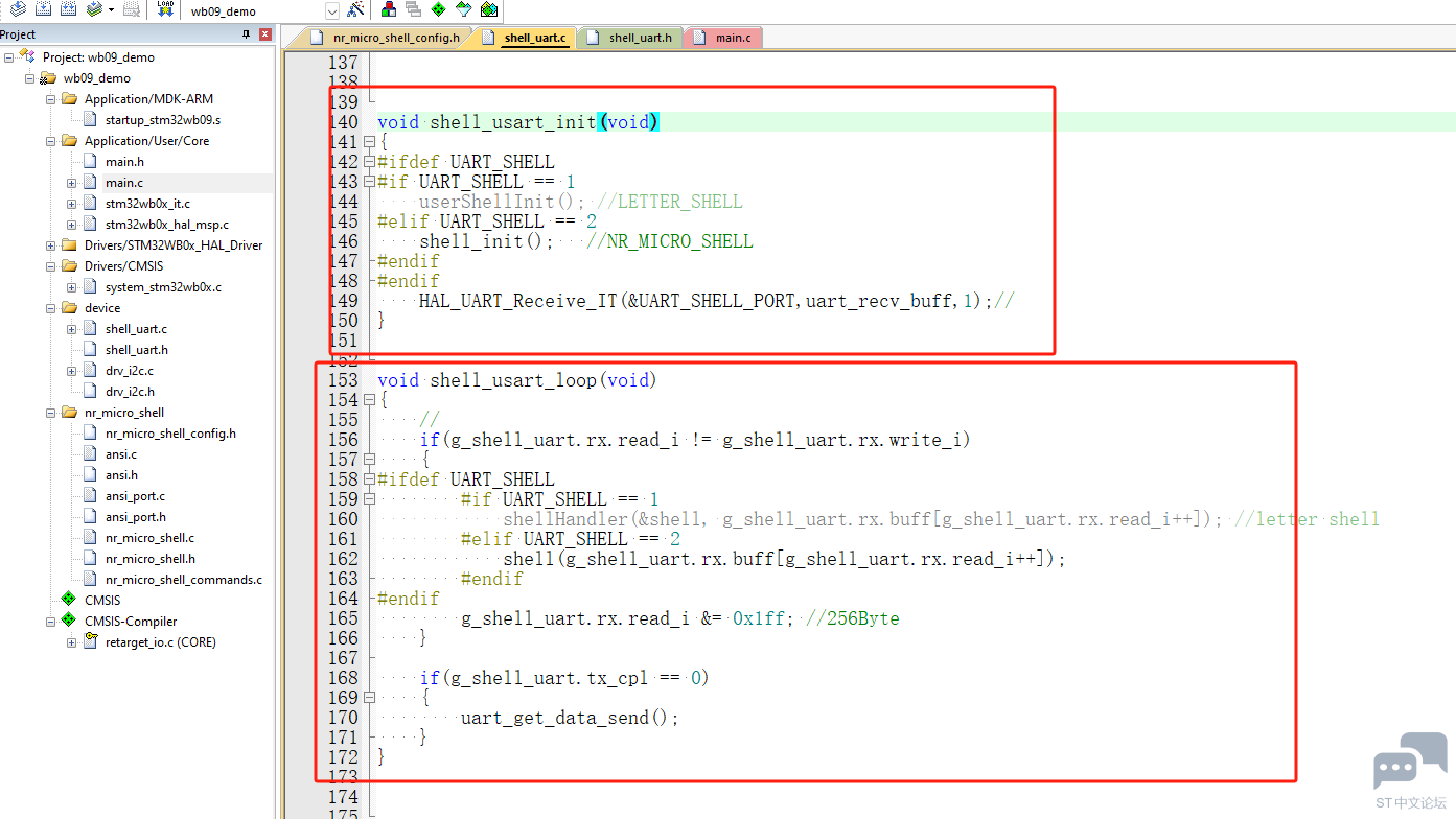

下面移植一下nr_micro_shell功能。首先添加nr_micro_shell的代码,然后配置串口的输入和输出。
主要配置如下:

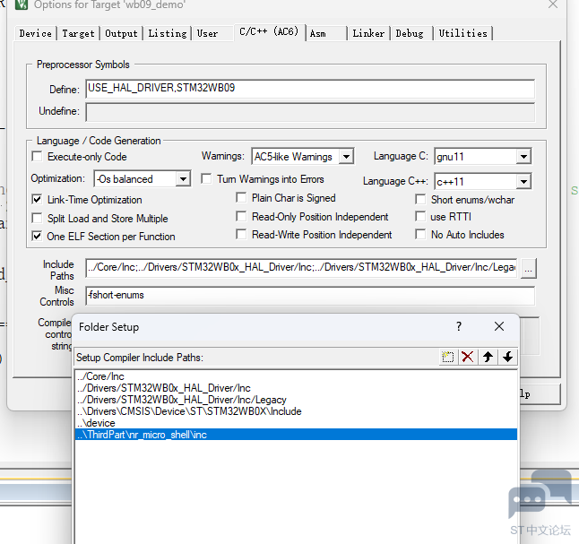

添加头文件路径:

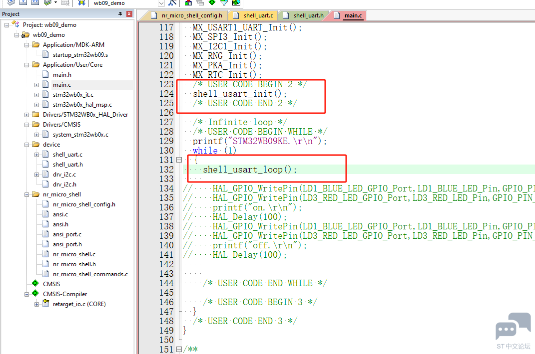

添加初始化和主循环处理串口数据。

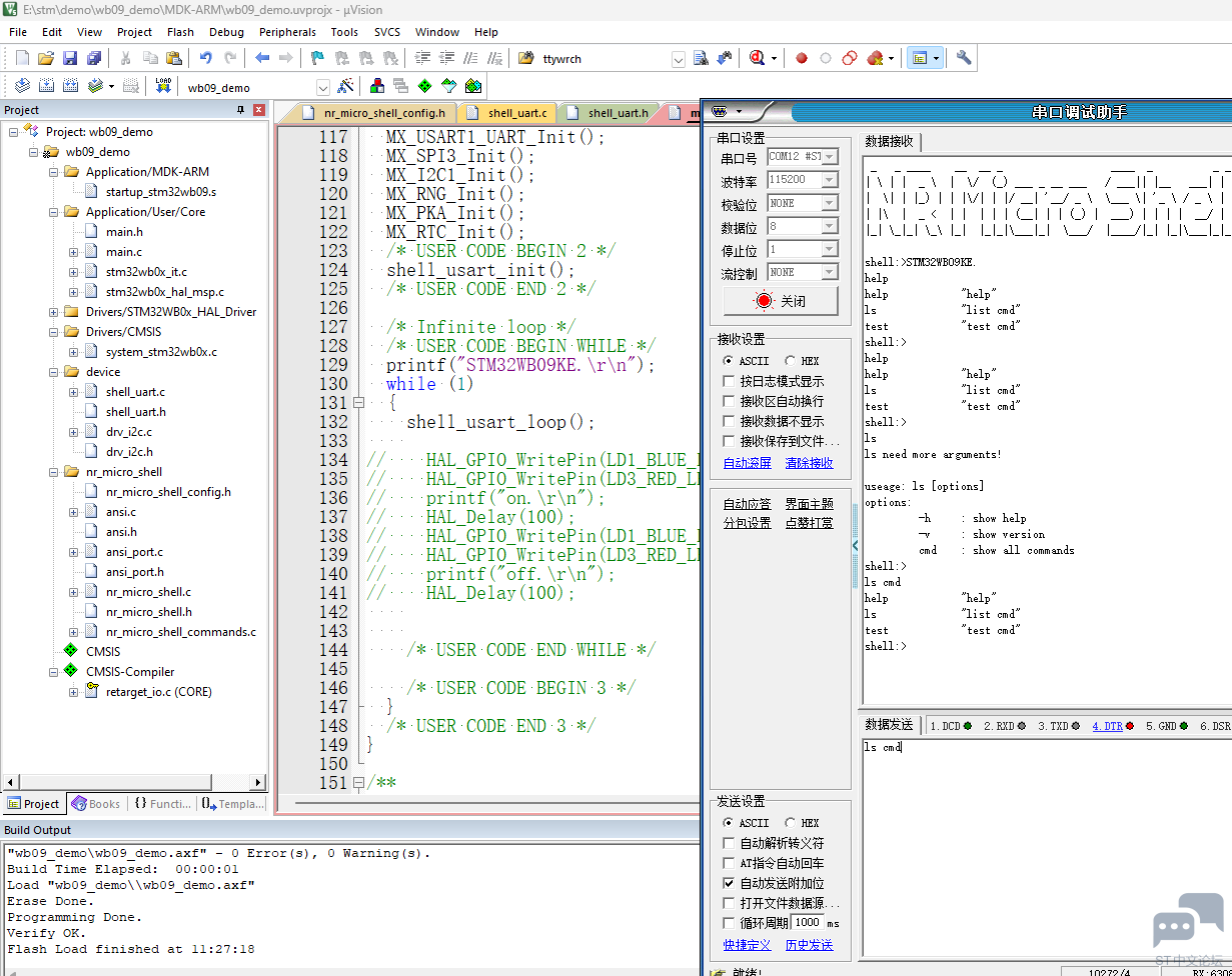

然后编译下载,就可以实现shell调试命令了。
