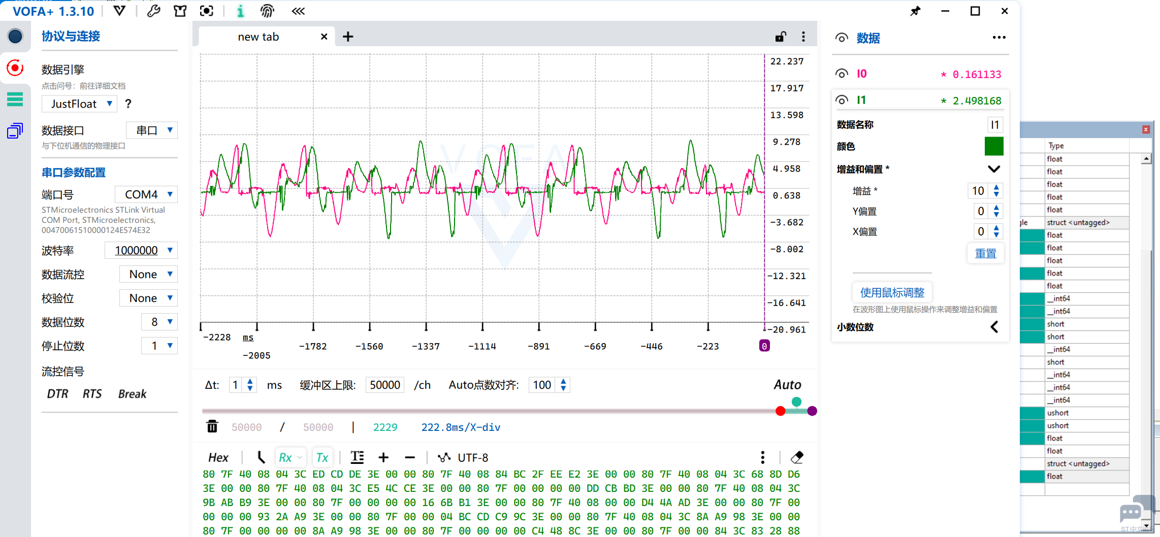

- 目前存在的问题:肉眼观察下电机可以正常的转动,但是高负载的情况下转不动。目前通过调试观察 Iq 的值,发现Iq根本无法稳定在 0.3 附近,而且无规律的跳动。使用上位机观察UWV其中两项的电流值,电流曲线有点正弦波的样子,但是很杂。搞了很长时间找不出问题在哪里,求指导。

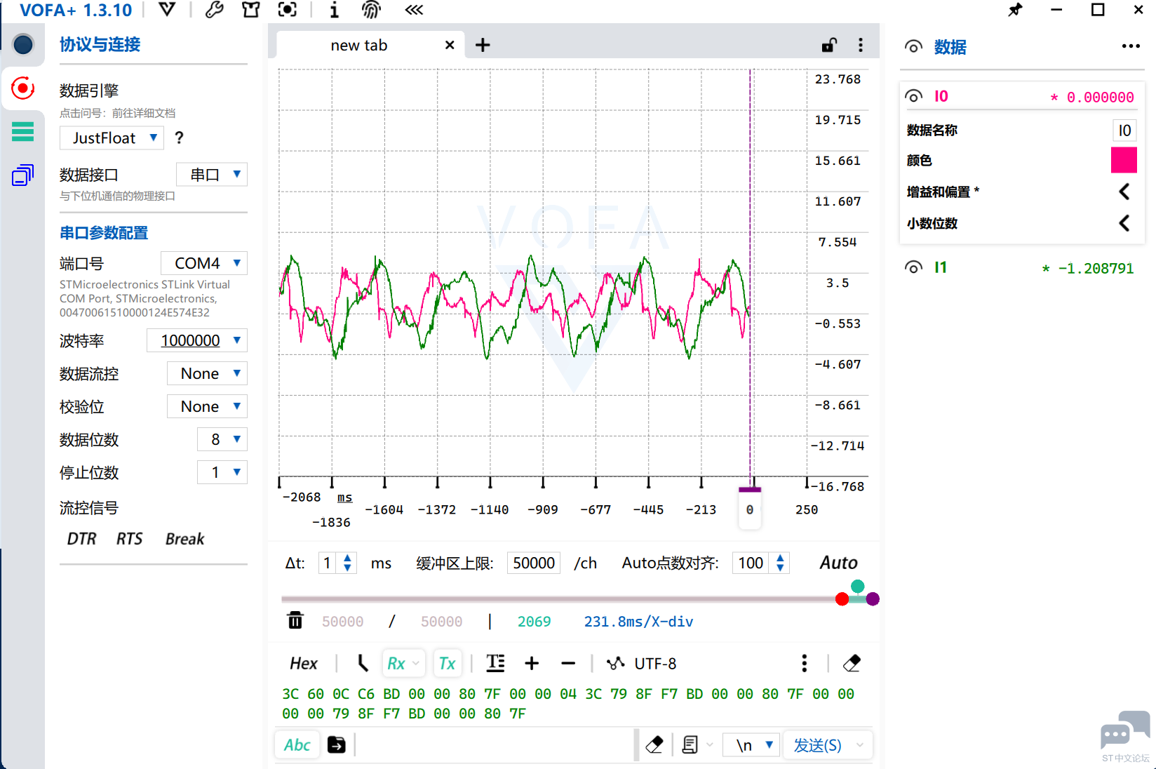

这是使用上位机观察到了UV两项的电流波形。

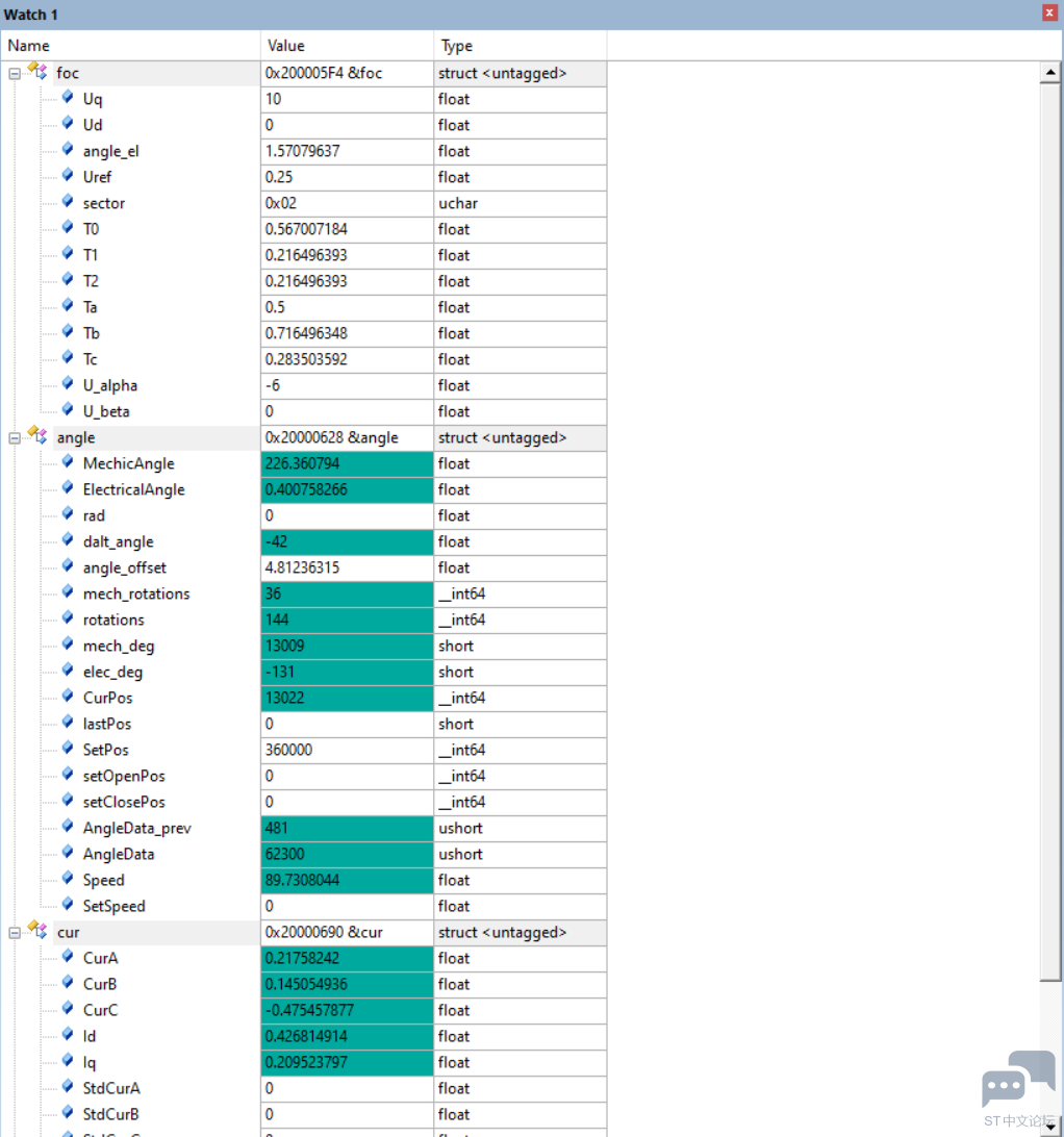

在调试中观察的数值变化
目前我感觉是PID函数没有在正常的工作
