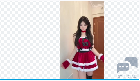

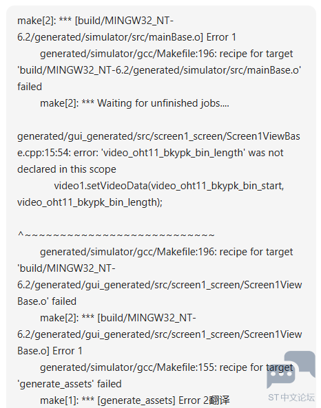

N6的视频播放怎么整?touchgfx? 圣诞来了,这不跟着论坛活动搞一个 根据touchgfx官方文档介绍,有专门的video控件,不支持声音,视频格式只支持avi 在必应搜索找了个在线的avi转换工具,发现转换后的编译不通过

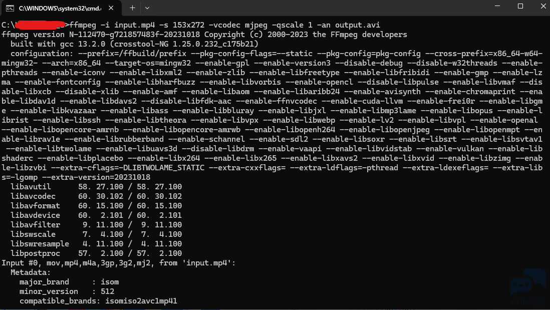

报上述图片中的错误,没识别到视频的宽和高好像 发达搜索之力,重新匹配关键词,看到篇用FFmpeg转换格式的touchgfx教程 安装软件,配置环境变量,使用cmd命令运行脚本转换

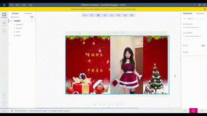

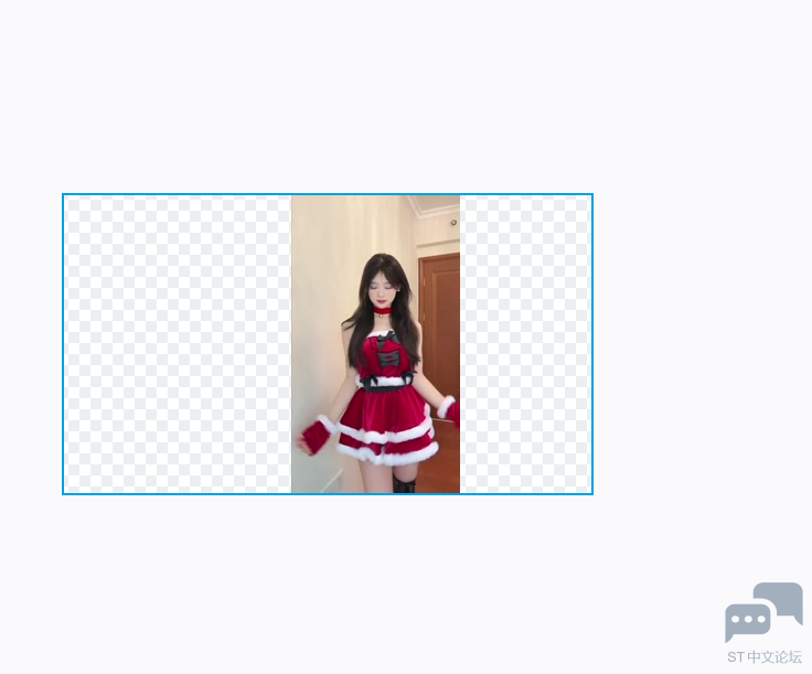

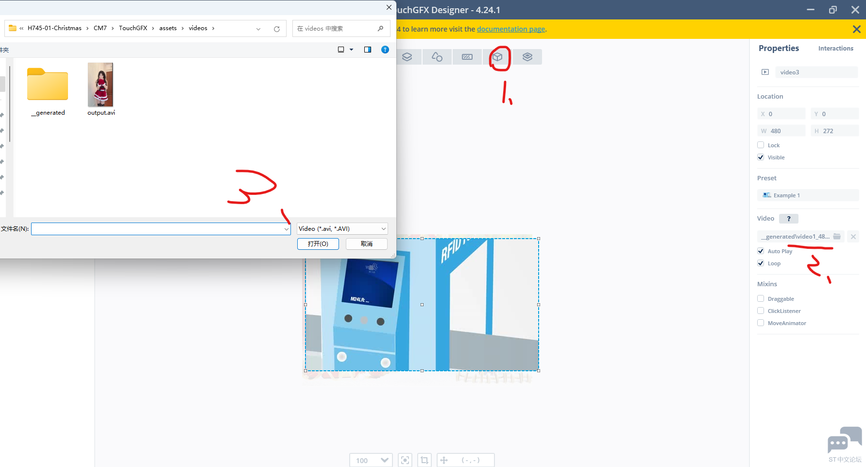

转换后的导入视频,在touchgfx里添加video控件,添加后会在touchgfx下的生成一个videos文件夹,建议将视频存入这个文件夹,然后选择视频,替换模板演示的视频
导入后能看到视频的封面效果,顺带导入一张圣诞氛围的背景图,显得不那么突兀

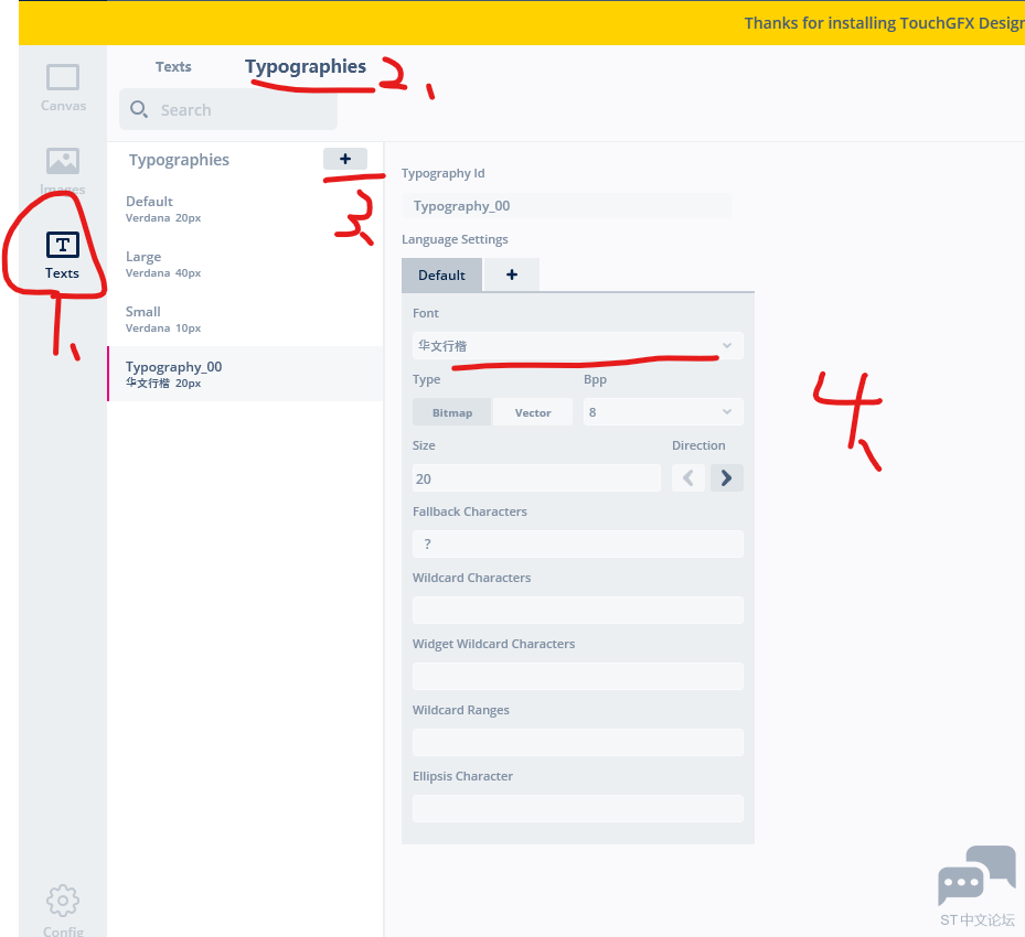

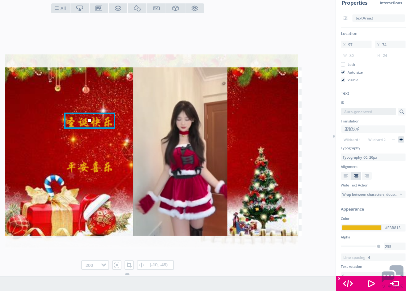

接下来,添加个几句中文祝福,默认的文本类型是英文,输入中文会乱码 这会要到Texts里新建一个Typeographies,点击加号新建,然后在Font里选择一个中文字体,随便选了个行楷的,大小不要乱动!受限于文本框好像,不要超过20。这个具体后面再研究
效果如下图

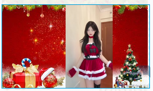

然后按下F5,编译运行模拟器,至于为啥不按6,手里一没板子二没屏幕,先把GUI搞好,等移植了👀️ 效果还是不错的,播放的是5秒钟的视频,很流畅
