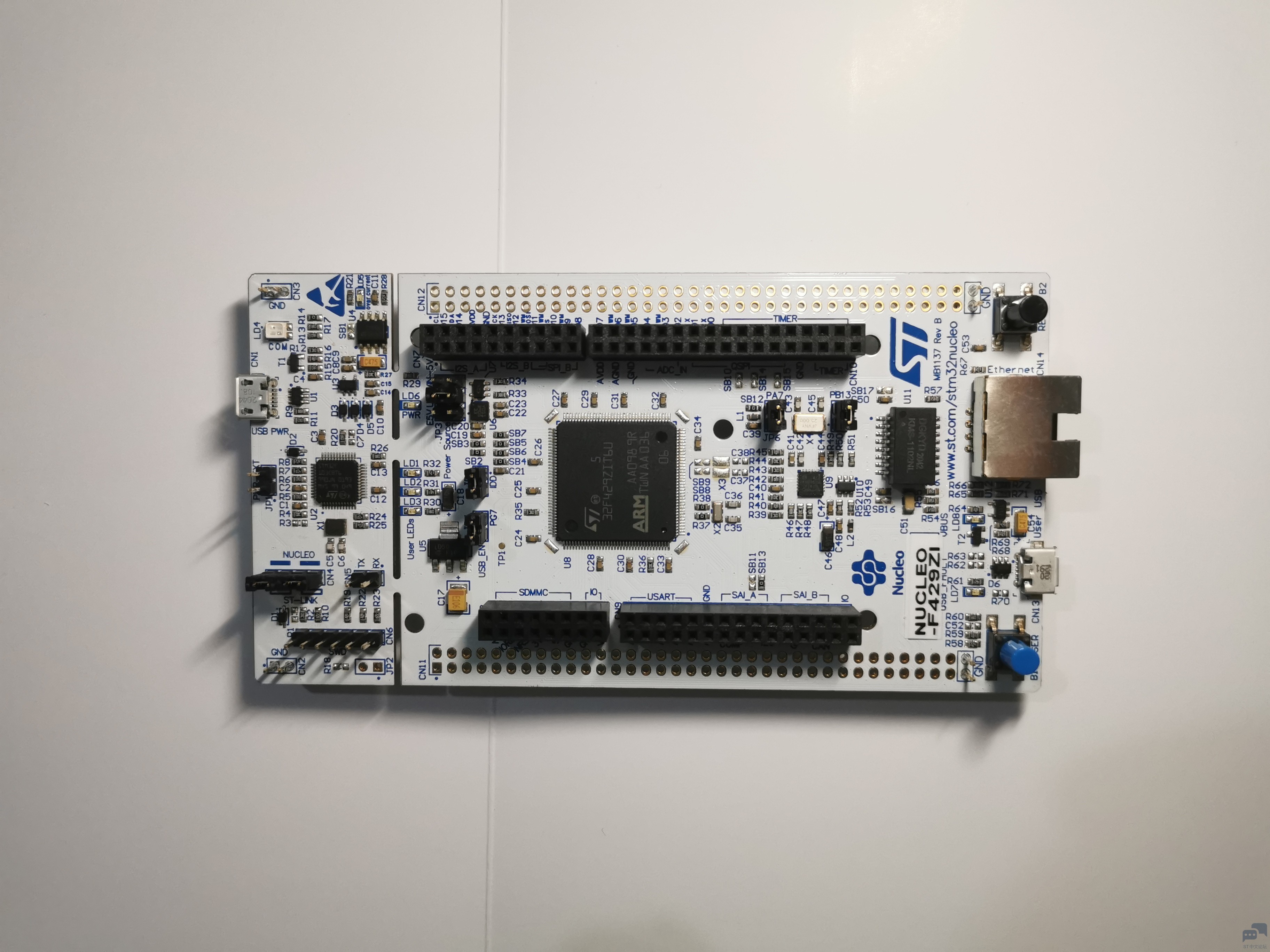

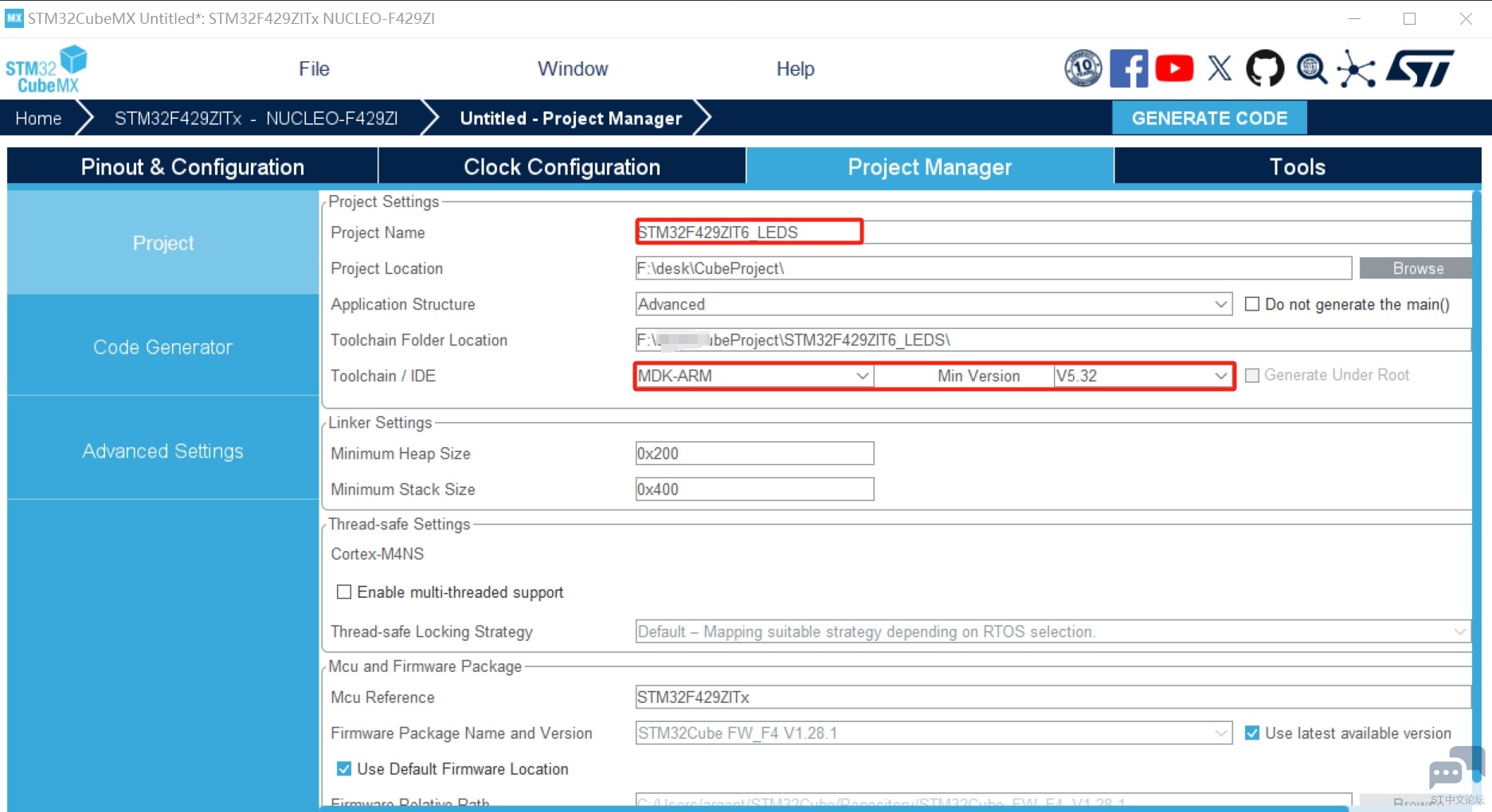

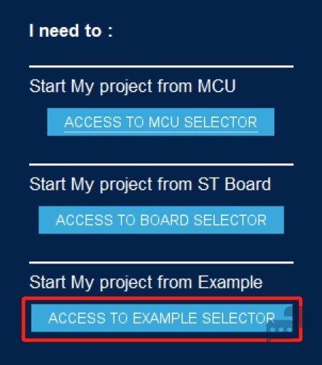

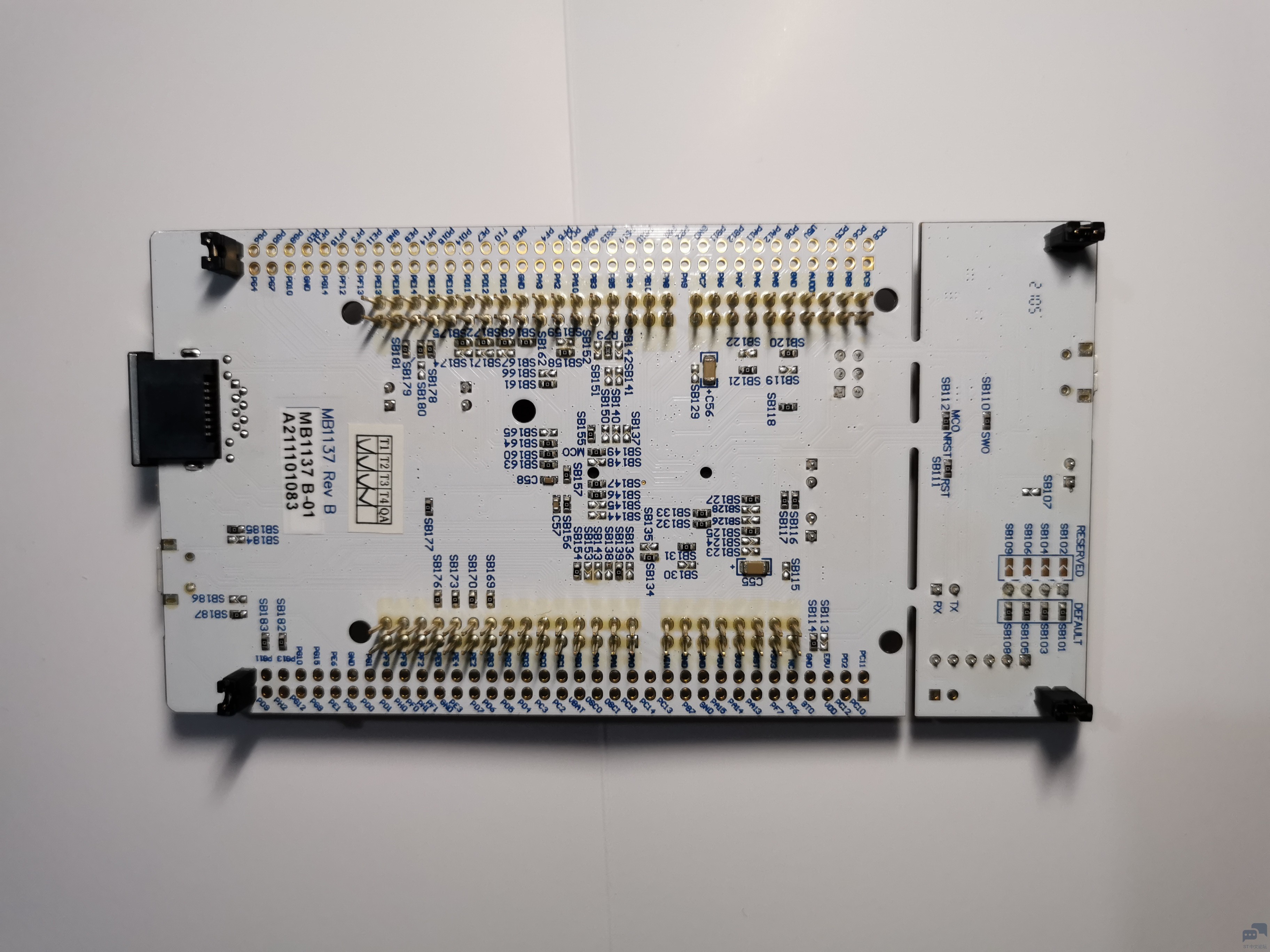

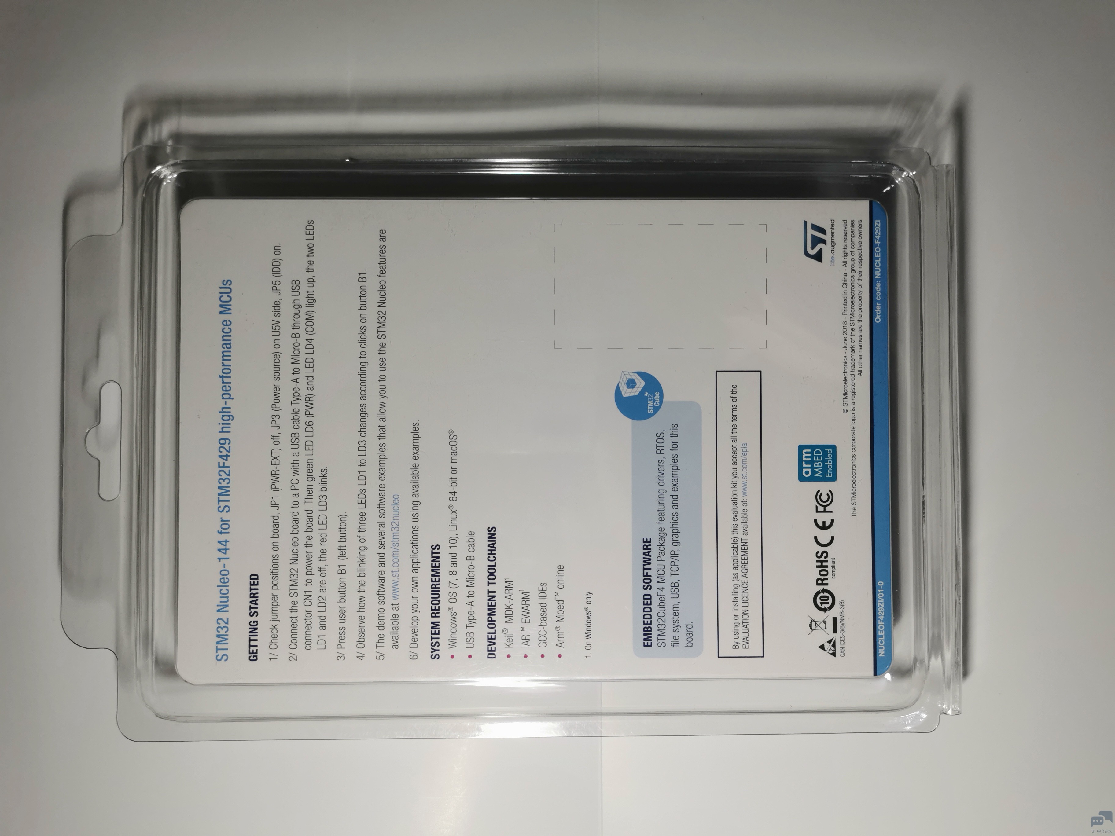

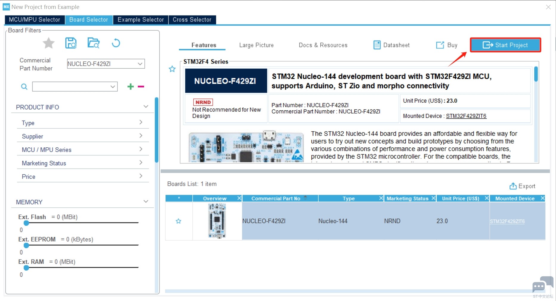

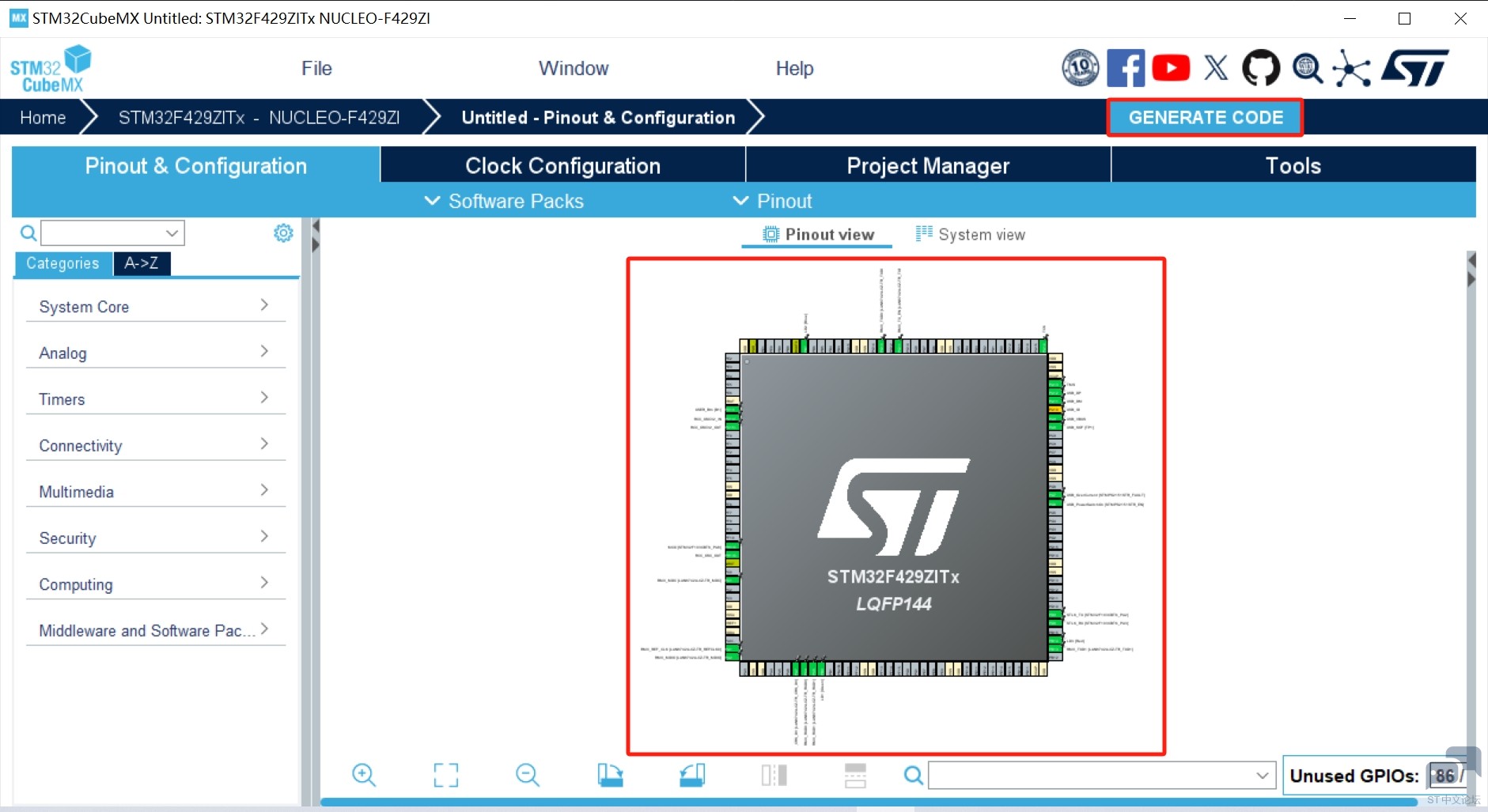

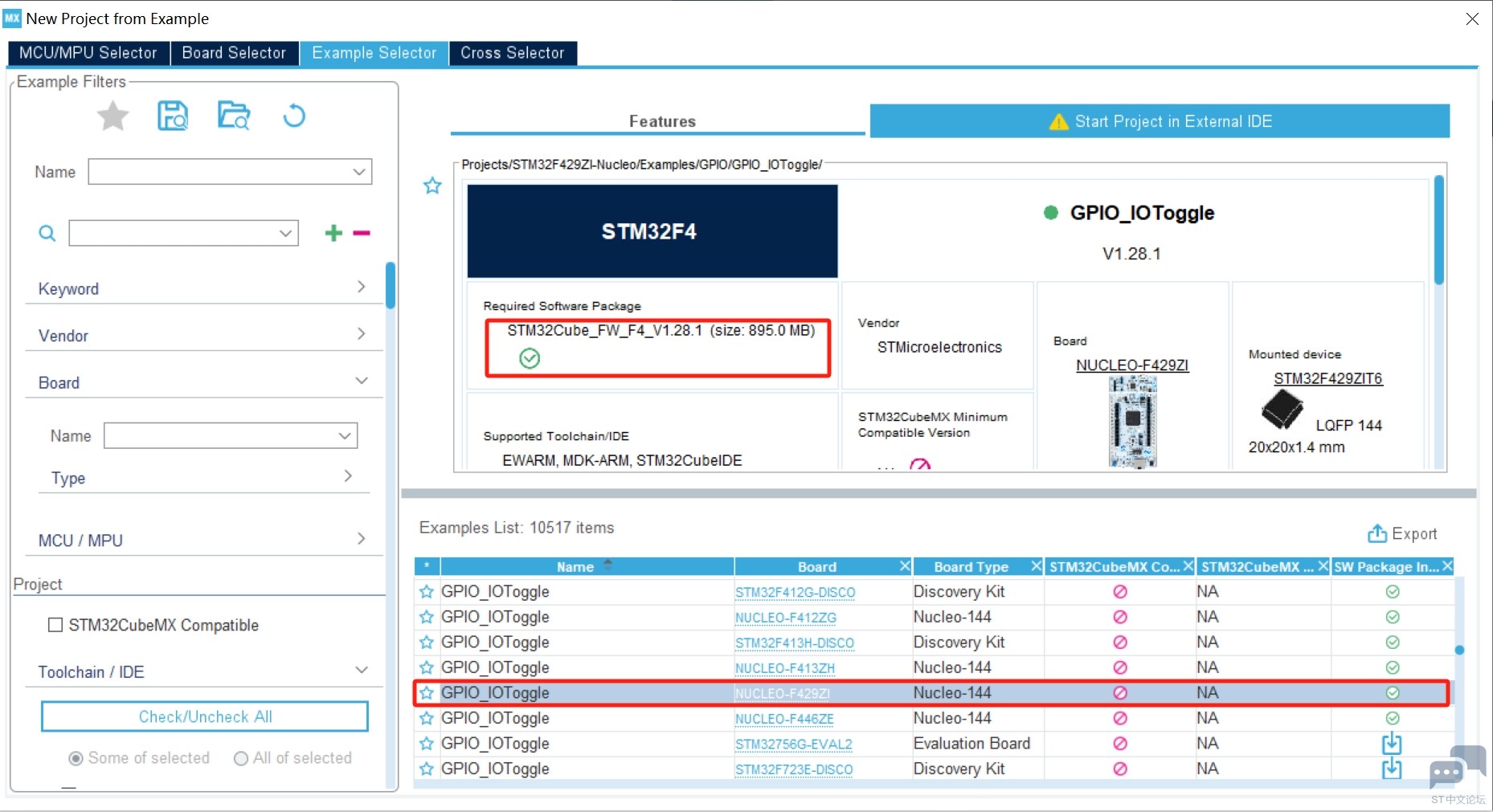

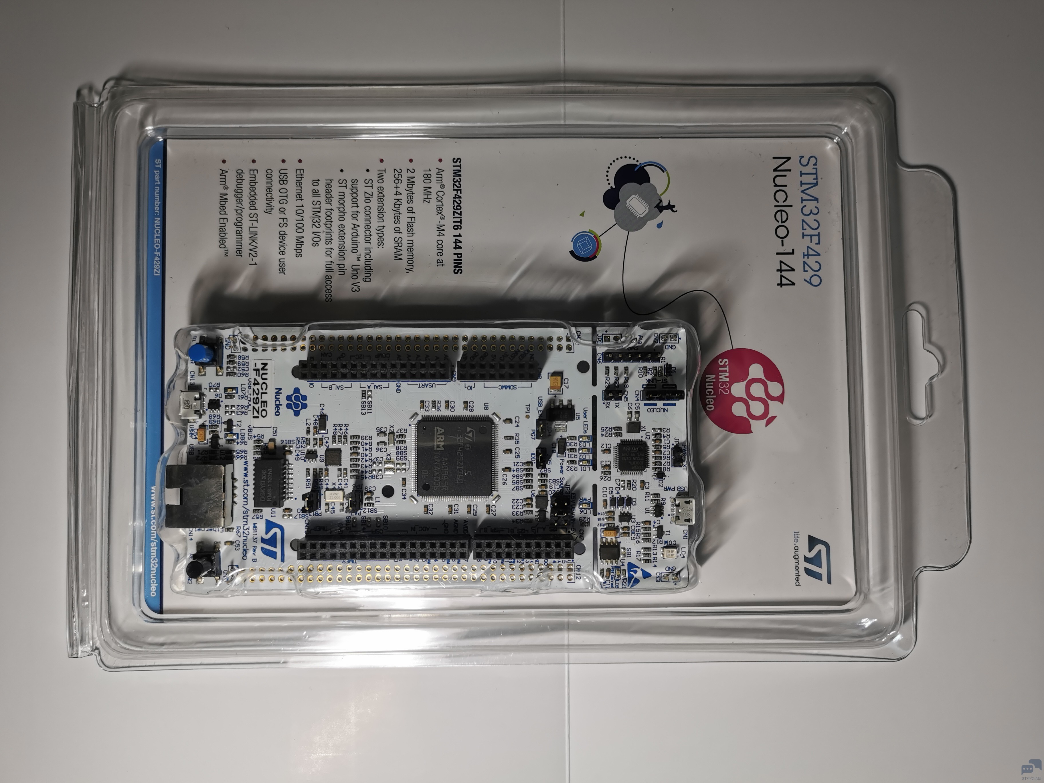

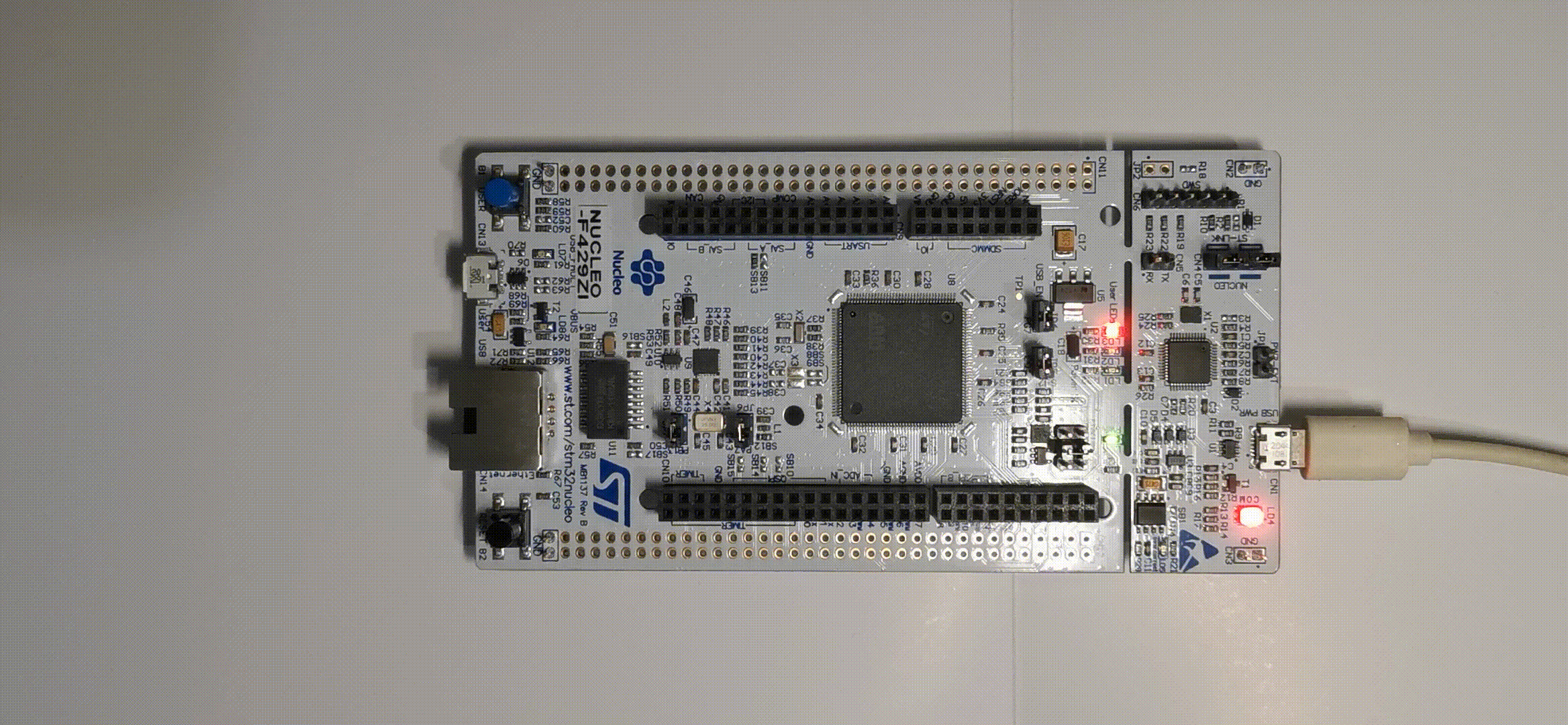

●简介 该板卡的详细资料,可通过链接:https://www.st.com/en/evaluation-tools/nucleo-f429zi.html获取,该板上集成了RJ45接口,可以用来开发一些网络应用方面的终端产品,申请兑换该板的人也不在少数。虽然说板卡上仍然采用Micro-AB座子,相较于常见的Type-C接口显得有些老旧,但是一点也不影响开发调试,两个座子的接入方式相反,一个做为调试口,一个做为USB OTG设备开发接口,MCU基于ArmCortex-M4内核,主频高达180MHz,LQFP144的封装,IO口通过两边排座引出,可利用资源丰富。 ●开箱 封装内的开发板正反面图示: 开发板的正反面展示如下: ●快速构建工程 使用STM32CubeMX 6.13.0,启动界面后,通过选择官方提供的参考例程入口,找到点灯例程中针对F429ZI板的,然后下载对应的FW包。 下载完毕后可去到默认下载地址:C盘个人用户目录下的“\STM32Cube\Repository\STM32Cube_FW_F4_V1.28.1\Projects\STM32F429ZI-Nucleo”,查找到关于该开发板的基本例程。创建完工程后,直接导出基于MDK工程即可。 ●工程完善 使用CubeMX导出的闪灯工程并没有加载闪灯部分的逻辑处理代码,需要用户在main.c中while(1)里自行添加:

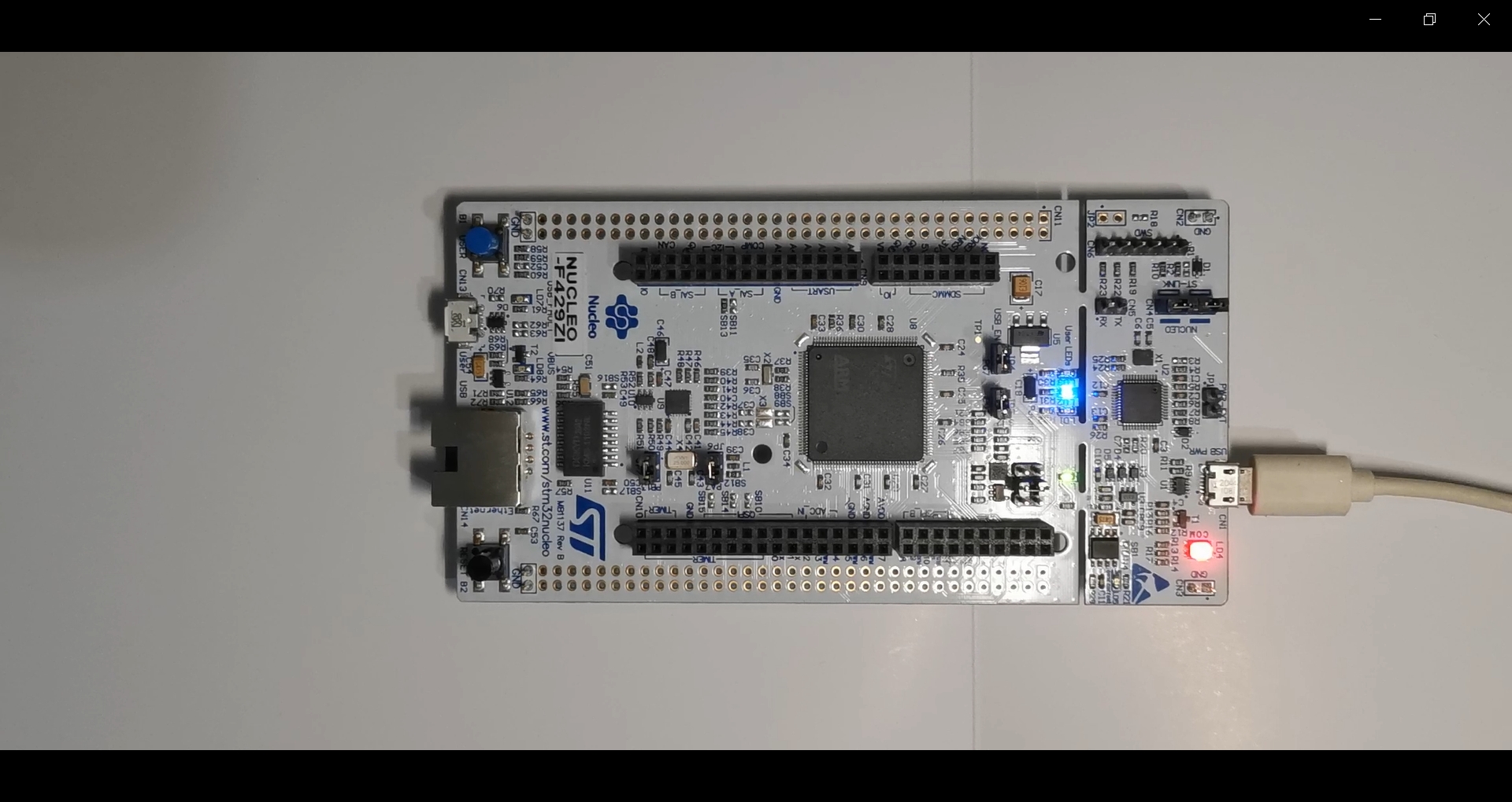

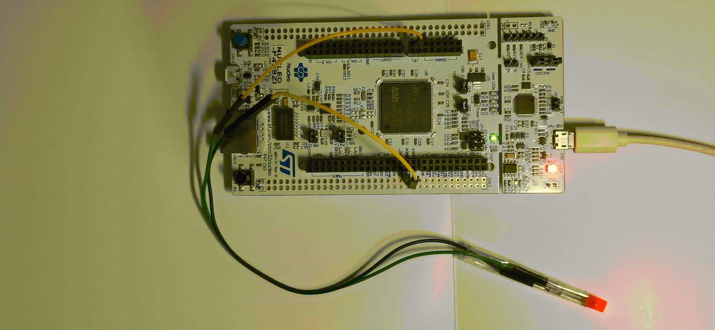

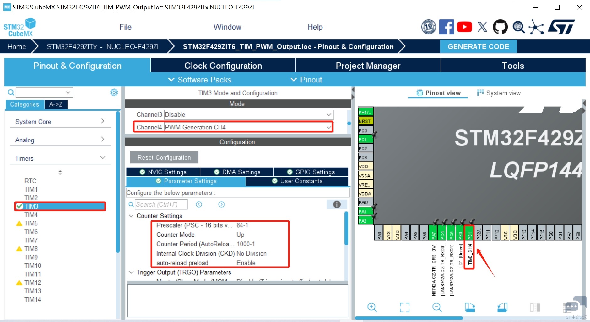

●编译下载看效果 由于板卡集成ST-Link调试接口,因此只需一根MicroUSB数据线即可完成程序的下载调试。 ●构建PWM输出工程 同样的,基于上述工程,使用CubeMX快速构建出一路PWM输出,笔者这里使用PB1复用成TIM3_4,PB1做为PWM信号输出脚,参数配置如下: ●工程完善 在导出后的工程中,main.c中的while(1)里调用如下函数,即可轻松实现呼吸灯效果。
●编译下载看呼吸效果 ●小结 体验下来,总的来说,借助CubeMX工具可快速构建应用工程,都无需查阅板卡的电路原理图,甚至板卡两旁的IO口都不用焊接2.54mm排针,都可以轻松验证。所以说有一款友好的GUI图形构建工具,是非常有必要的,国产MCU值得借鉴开发这类GUI图形构建工具。 |
