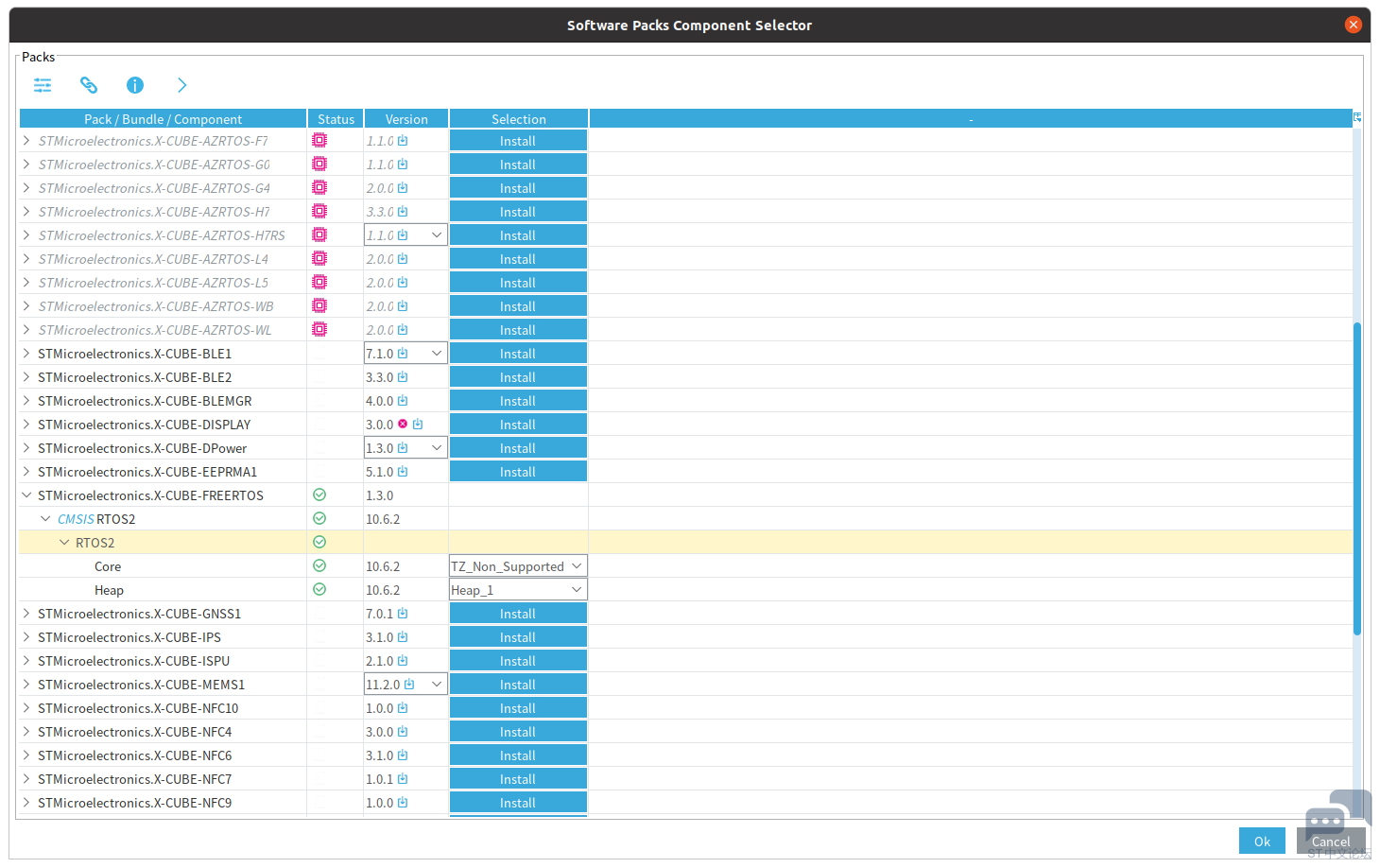

在CubeMX的软件包中导入FreeRTOS

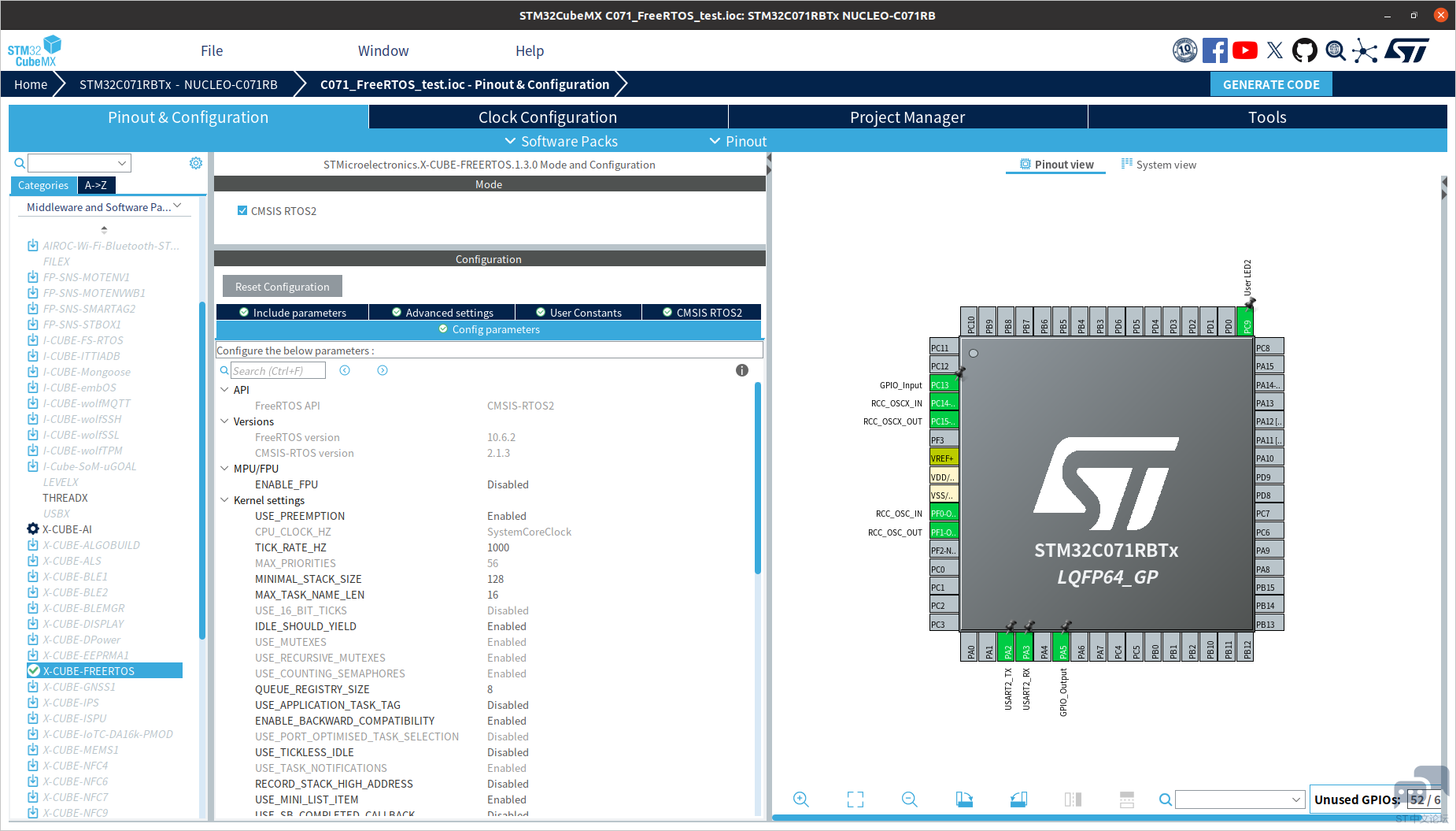

使能FreeRTOS

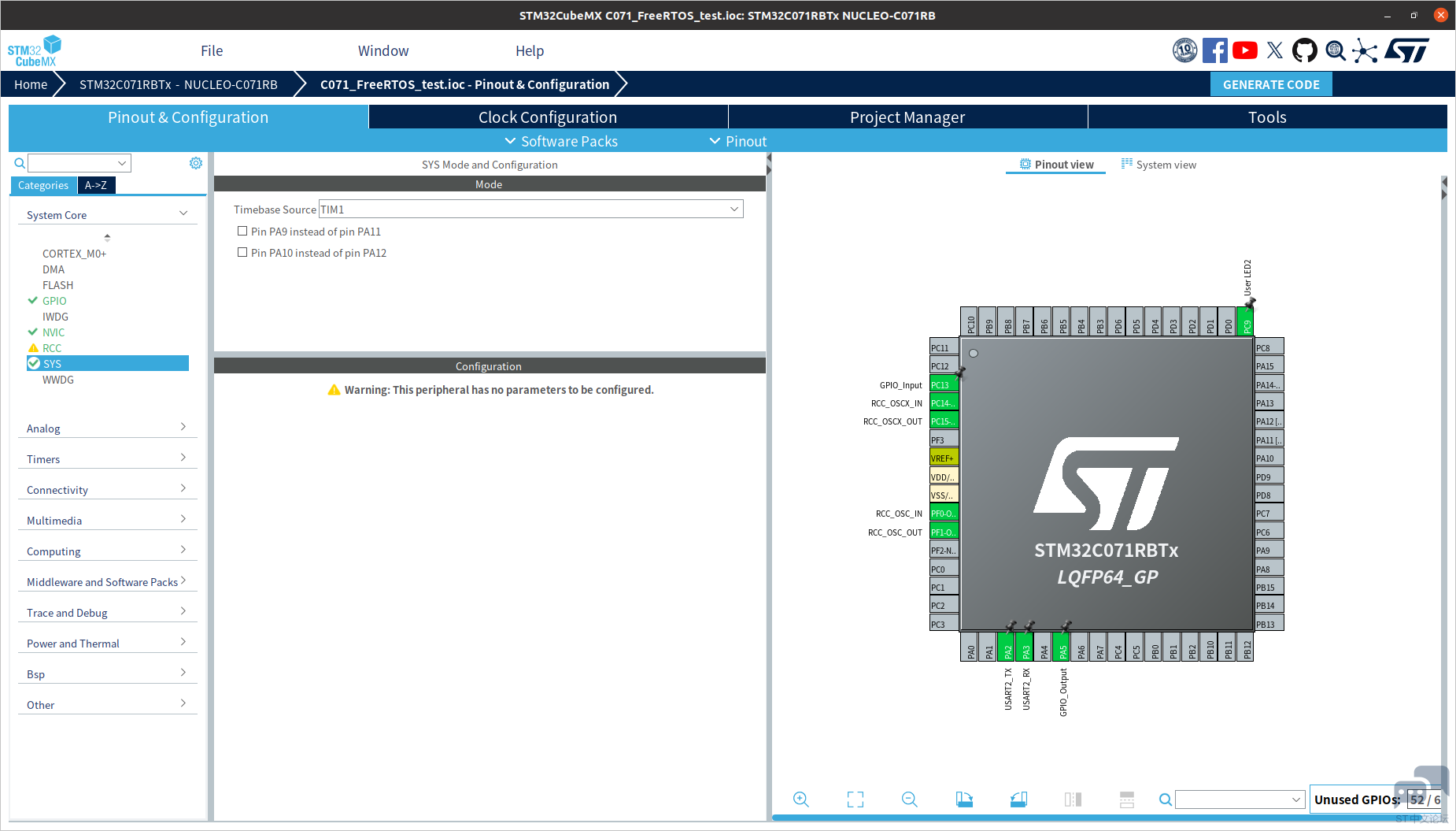

未开启FreeRTOS时,默认时钟源systick,开启FreeRTOS后,系统会占用systick时钟,需要为其他总线提供另外的时钟源,这里选择TIM1

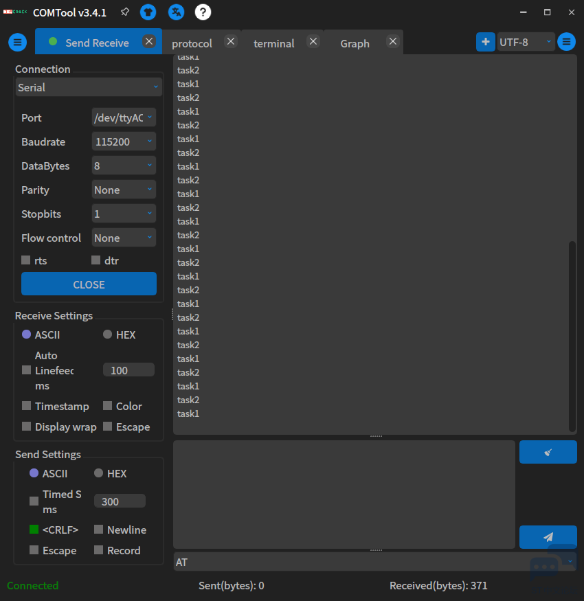

输出结果如下
